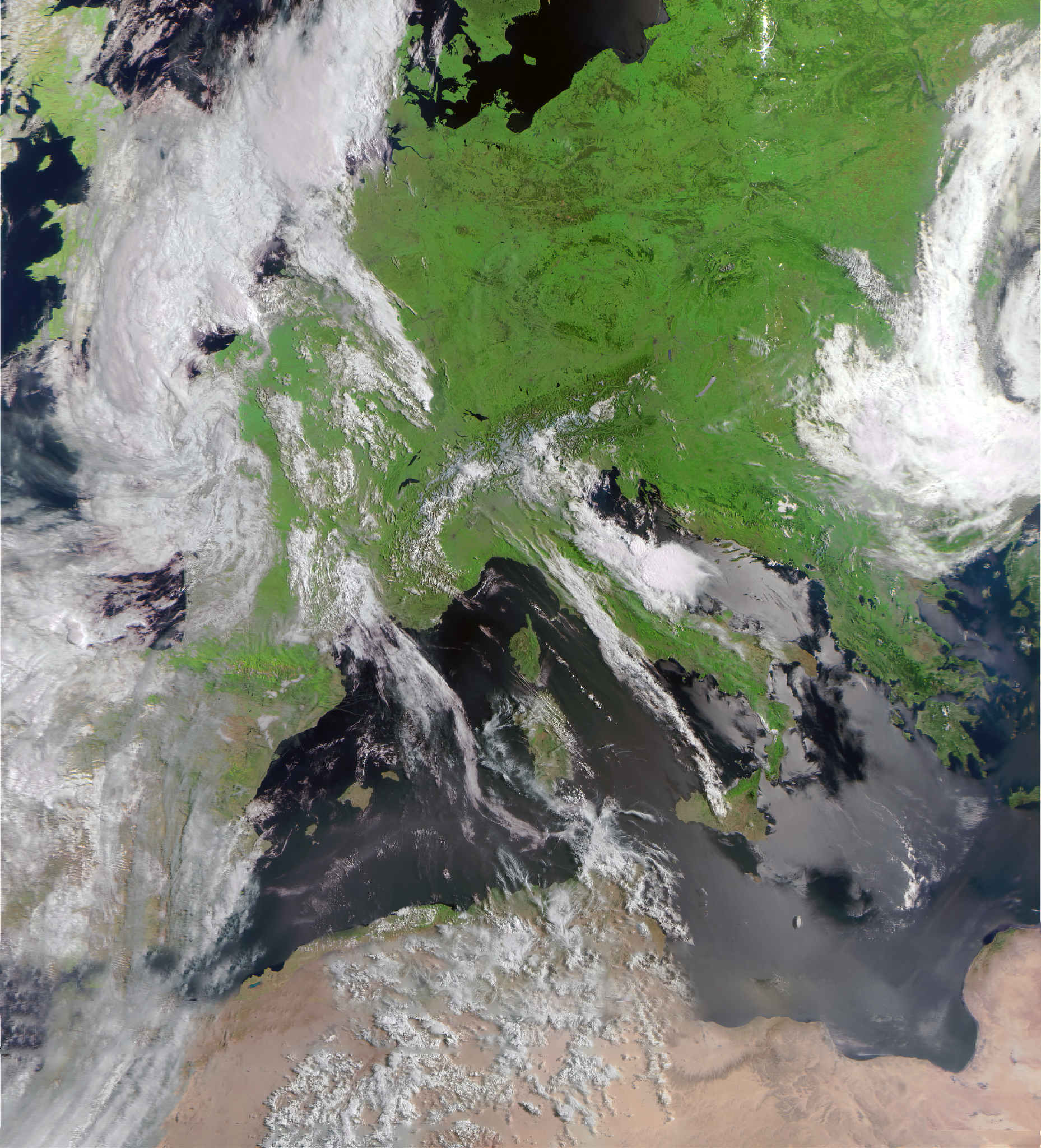

Images du jour, avec tout d'abords NOAA15 de 10:04
suivi de NOAA18 à 10:52
puis à 12:32
Et enfin, un beau passage de Meteor ce matin à 9:35

Message par pejive » 12 juin 2021, 15:51
C'est moins bouché sur le Sud-Ouest mais beaucoup de petits nuages qui arrivent par le NE... :(

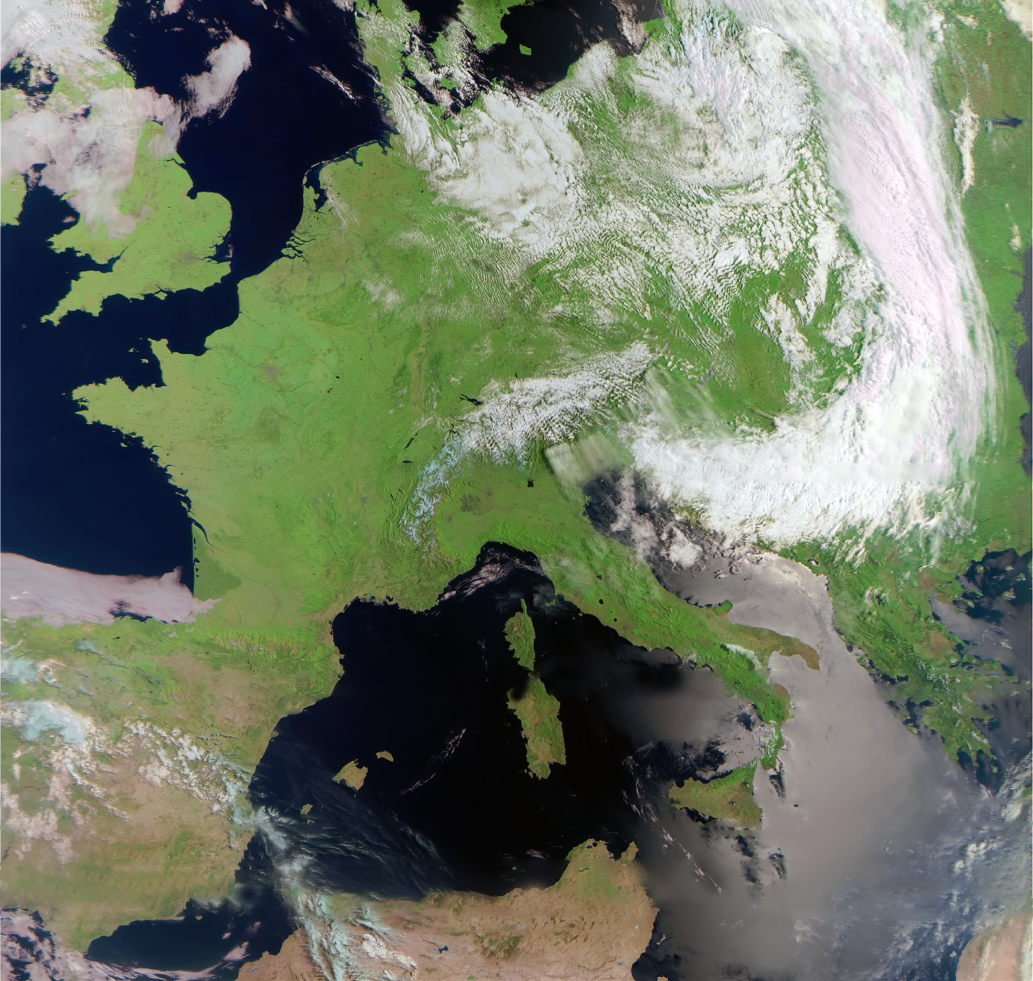

Juste un beau passage de Meteor ce matin qui nous offre une France presque entièrement dévêtue

Le même Meteor ce matin à 8:56 montre à peu près la même image en ce qui nous concerne 8-) (Il nous cache la Bretagne par contre)

Meteor de 9h
Fluctuations du signal à l'acquisition et à la perte:
Image avec les 3 canaux (ajustement des niveaux avec XnView)

Belle image @pejive tu maitrises bien avec Xnview je trouve et tu dois bien capter le double de moi :clap:
exemple avec NOAA18 de 11:09 (Mon Meteor est couvre exactement la même zone)

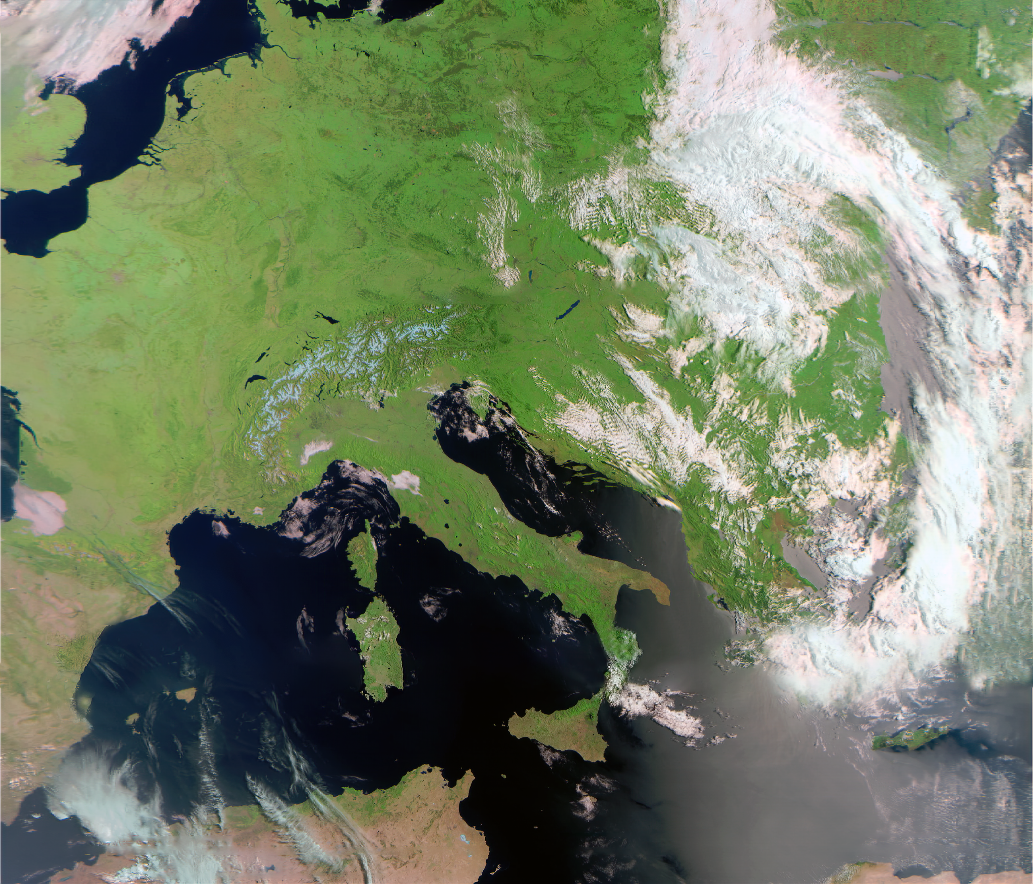

J'ai tenté de surélever un peu l'antenne dès fois que ce soit la végétation qui la gène. Pas trop d'amélioration mais voici tout de même NOAA19 de 20:02
Et un Meteor bien haché alors qu'il passait à 88° au dessus de ma tête à 20:20. Voilà ce que j'ai pu en sauver
Edit: en bonus, j'ai tenté de faire le cumul de nos deux prises de Meteor (enfin surtout de la tienne ;) )
J'adorerais pouvoir capter aussi loin :clap:
