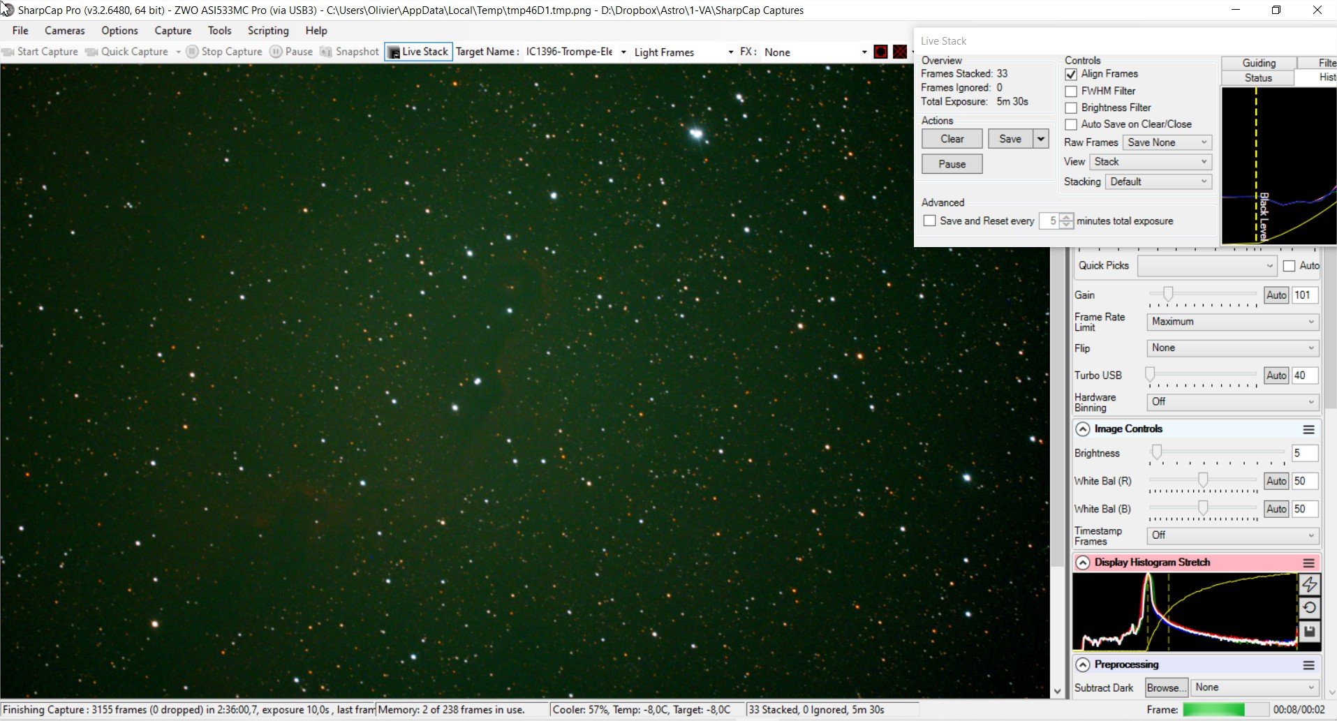

Je vais monter mon filtre, pour vérifier (IDAS LPS-P3). Je choisis la Trompe d'Eléphant, pour avoir une nébuleuse facile à distinguer (si ça marche !).
D'abord un coup sans le filtre, pour avoir une image de comparaison :
IC1396 - Trompe d'Eléphant - 4mn par coups de 10s, sans filtre...
Le Brain me conseille des poses de 2s... Allons-y : voilà, en 10mn (600s), toujours sans filtre (on distingue un peu la trompe !).
Et maintenant, 5mn avec filtre, mais par poses de 10s :
Ici, en 10mn, par poses de 2s (conseil du Brain) :
Mouais... c'est plus sombre et on ne voit pas forcément mieux la nébuleuse (équilibre des couleurs toujours selon la Méthode @Lavinch31).
J'essaie par frames de 30s, pour voir (avec le filtre)... C'est bizarre, je vois bien la nébuleuse tout au début, et plus ça va, plus ça s'assombrit et moins je la vois ! :?
J'ai l'impression que si j'avais attendu 15mn, je ne l'aurais plus vu du tout !... Bon, mystère à éclaircir !

Vous voyez, on dirait qu'on perd des couleurs, le rouge s'en va. Faut-il que je le booste avec l'histogramme ?
Au cours d'un stack, tu dois refaire la balance. Donc oui.
Les Fantaisies d'Olivier !
Message par Petit Astro » 19 juil. 2021, 07:50
Sinon sur ton petit histo « Display Histogramme Stretch » : j’ai l’impression que tu places ton Black Level un poil trop à droite donc tu perd pas mal de signal. C’est pas grave si tu n’as pas un fond de ciel noir, testes en le mettant plutôt un poil à gauche du pic et tu peux même déplacer un poil le Mid Level par la suite (une fois le BL positionné) plus à gauche également tu y verras sûrement bien plus de chose en Live ;)
Messages : 10232
Message par Olivier-Fantasy » 19 juil. 2021, 09:05
Alors, en suivant la procédure de @Lavinch31, je ne touche pas à ça, il se met automatiquement (Auto Stretch) à un moment du réglage. Je ne touche qu'au Mid Level.
En le déplaçant à gauche (le BL), l'image devient plus claire et je peux compenser avec le ML. Je pourrais tenter ça.
Ce qu'il y a, c'est qu'au début, ça parait bon (mais bruité) et que plus ça va, plus ça devient sombre.
Poussin a écrit :
19 juil. 2021, 03:59
Oui, j'aligne les courbes au début et ensuite je n'y touche plus... Mais je peux volontairement désaxer le réglage pour privilégier le rouge. La balance, comme on le voit, elle n'a pas bougé (mais comme le rouge est aligné, avec les autres couleurs, on n'en voit pas davantage, et l'empilement a tendance à le "manger").
