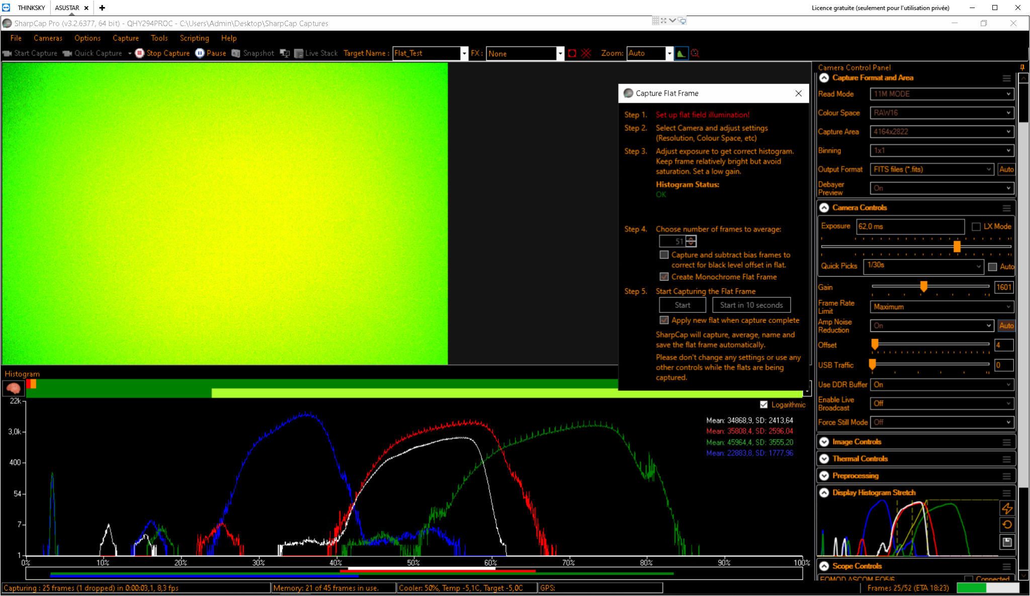

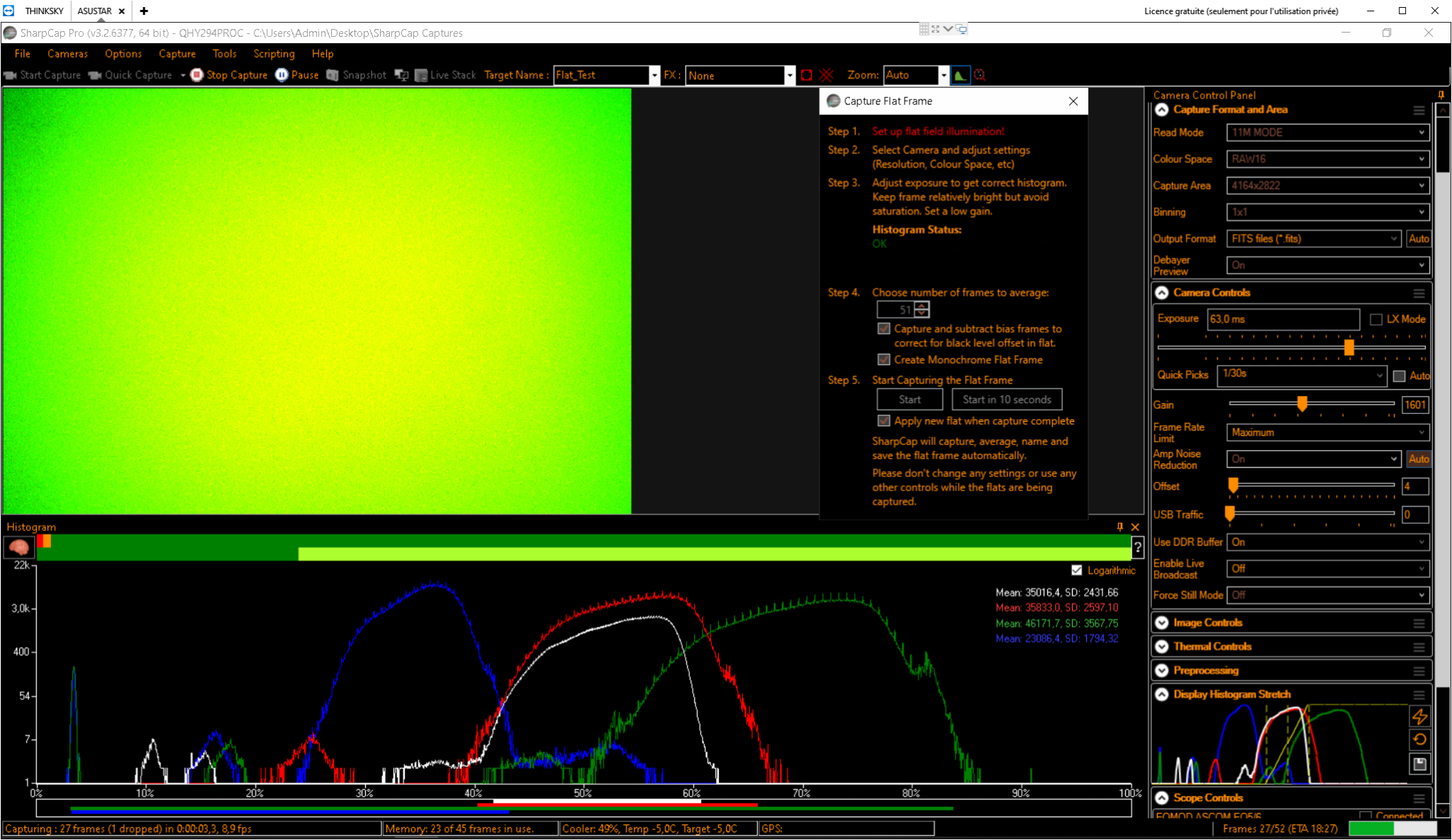

Je refais une petite série pointé vers l'Est pour plus d'homogénéité :mrgreen:
Avec gain :
62ms gain 1601 offset 4, pas de bdb, pas de bias
Résultat:
63ms gain 1601 offset 4, pas de bdb, avec bias
Résultat:

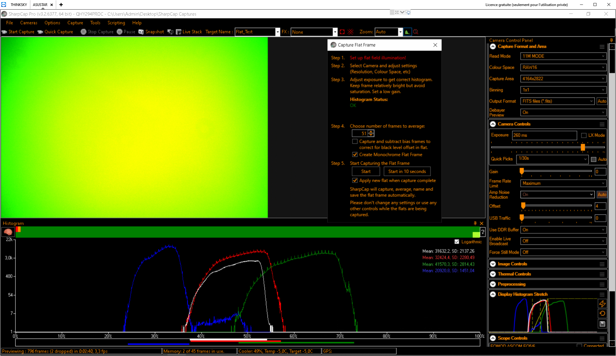

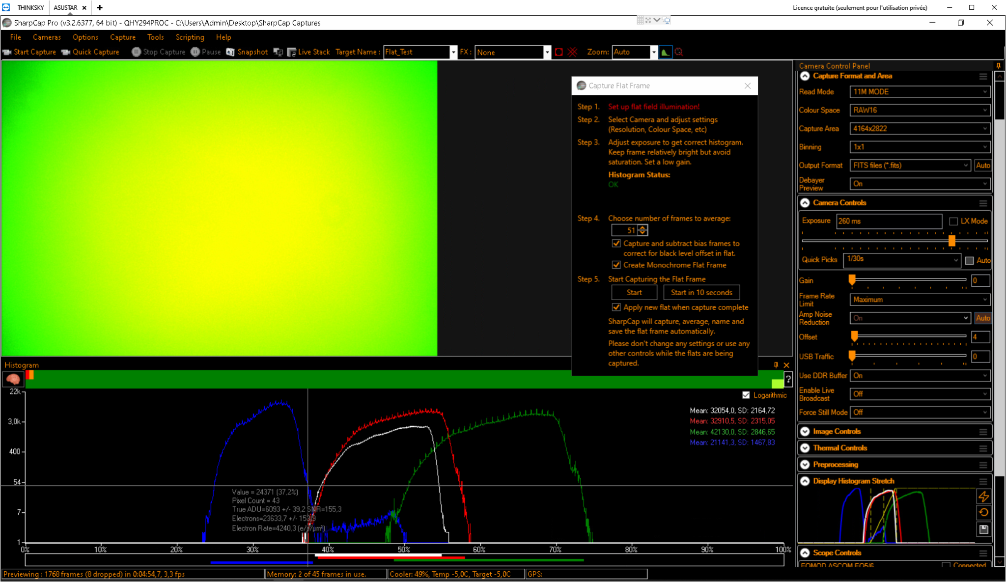

Sans gain:
260ms gain 0 offset 4, pas de bdb, sans bias
Résultat:
260ms gain 0 offset 4, pas de bdb, avec bias
Résultat:

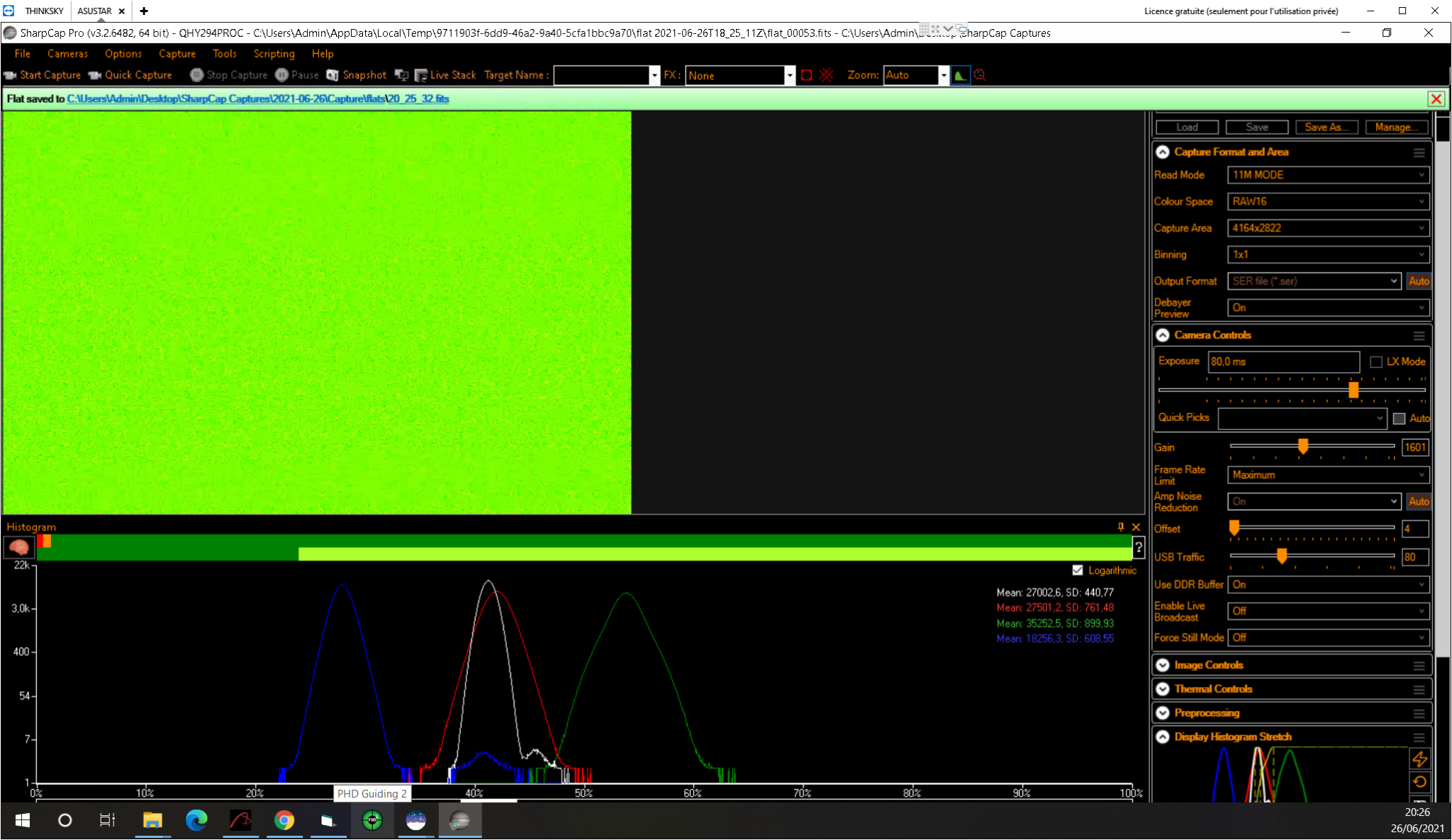

Je tente avec APT et son Flat Aid, target ADU 25000 mais il ne reconnait que le driver ASCOM

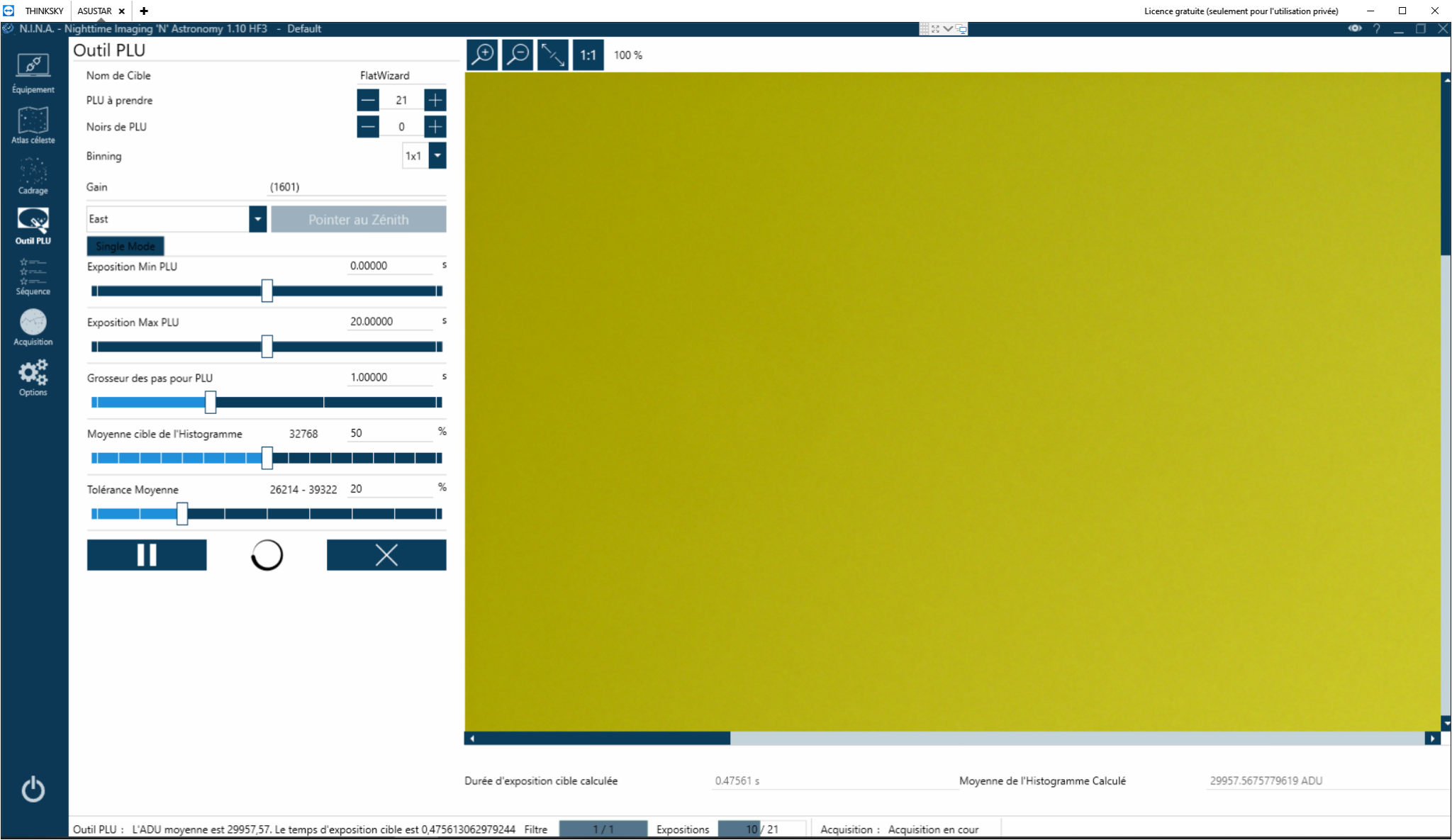

Je pars avec NINA alors pour tenter son Flat Wizard
Messages : 3649
L'AVA "confirmée" de Caprice
Message par fcouma » 26 juin 2021, 19:29
Remarque, cette couleur citron vert, c'est frais, ça fait du bien par ces chaleurs ...
:lol:
Message par Caprice » 26 juin 2021, 19:50
Je n'ai pas pu descendre à 40% d'ADU dans la cible car il y a encore trop de lumière. à 50% ça passe.
NINA me crée 21 flats unitaire que je dois empiler dans Siril pour en faire un master si je comprends bien :mrgreen:
Résultat:
La methode n'est pas bien pratique et surtout je ne suis pas trop sûr du résultat (la doc Siril parle de retrait du bias sur chaque flat avant empilement, ce que je n'ai pas fait) :ninja:

Je tente un dernier coup avec SC pour atteindre cette valeur de 40 % ADU soit autour de 25000.
Résultat:
sans bias
avec bias

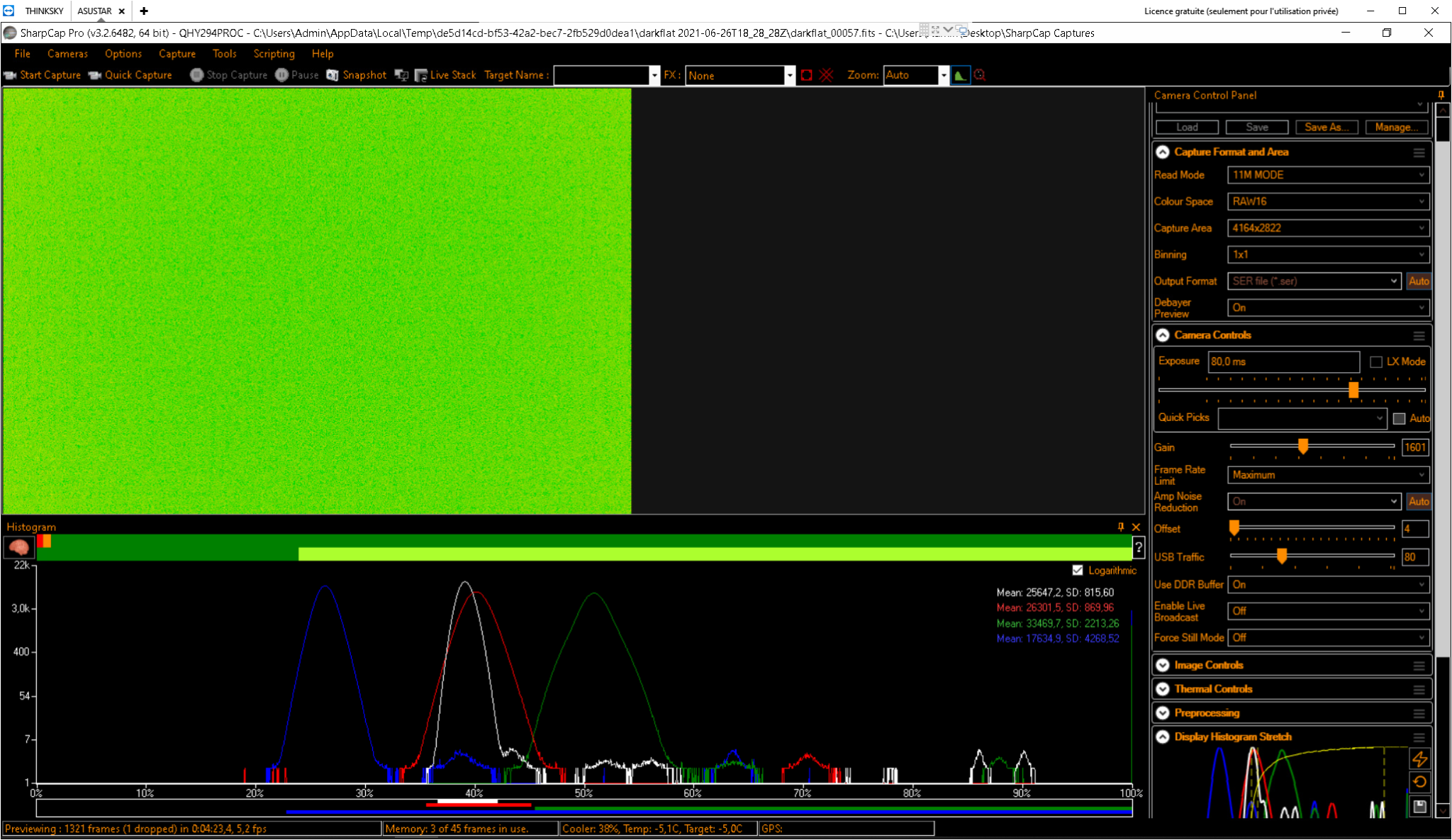

Nouvelle tentative à la tablette cette fois en visant les 25000 d'ADU (40%) luminosité minimale, tps d'expo 100 ms, gain 0 , offset 4, pas de bias

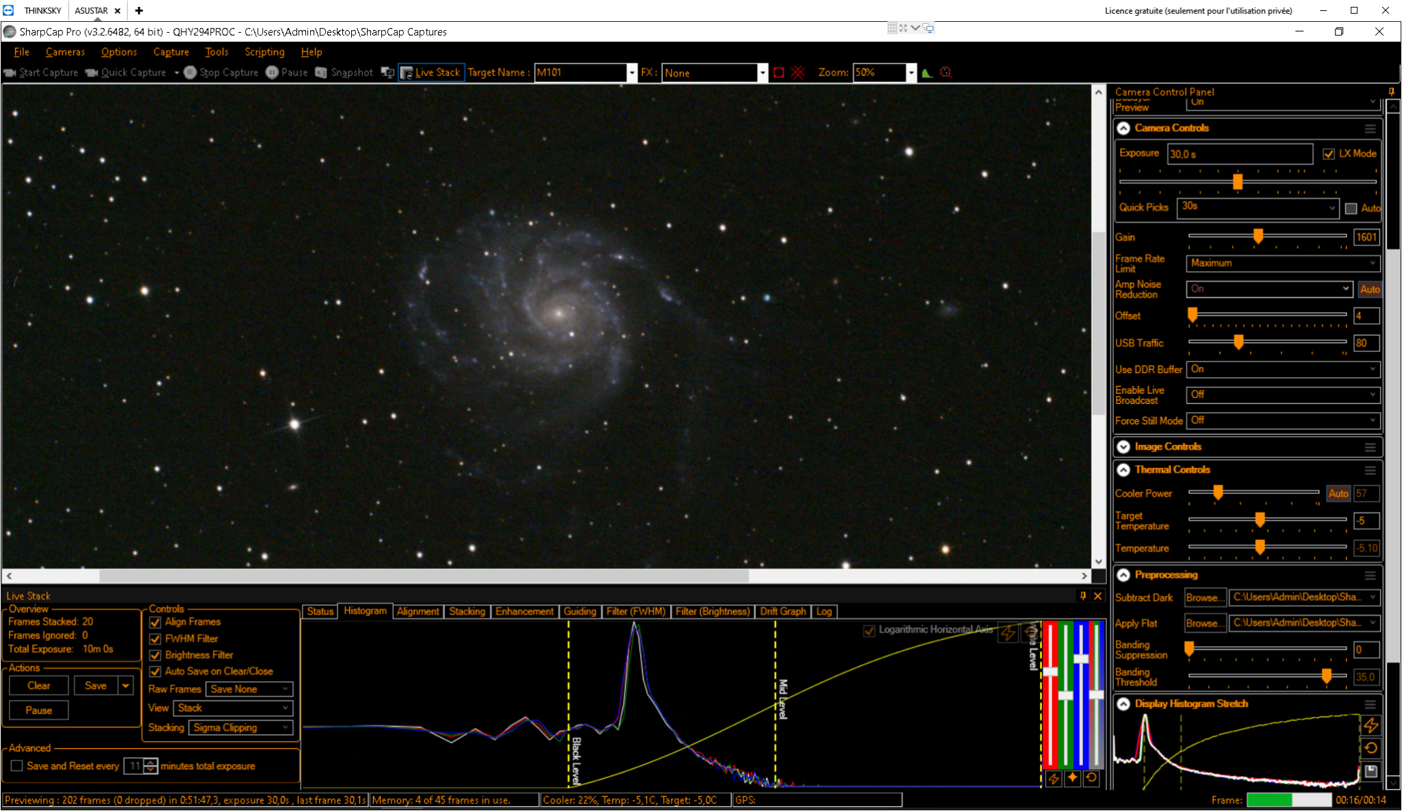

Pour ma première cible de la nuit et pour tester mon tout dernier flat et un bon dark tout neuf lui aussi, je file au zénith chercher M101 toujours en 30s sans guidage
Ici en 3 minutes, ça a l'air mieux qu'hier
M101 6x30s gain 1601 offset 4 dark+flat
d'un peu plus près après 10 minutes, c'est même beaucoup mieux !
M101 20x30s gain 1601 offset 4 dark+flat
et à 25 minutes :romance-inlove:
M101 50x30s gain 1601 offset 4 dark+flat

Avec mon quasi collègue californien Sanjeev, on avait fait une recherche extensive des méthodes de captures de flats sur le forum EAA de CloudyNights.
De façon indépendante, avec quelques infos données par Robin "Sharpcap" Glover en personne, nous étions arrivés à la conclusion que :
- on s'en fout des ADUs. Avec Sanjeev, on a testé des flats avec tous les niveaux ADU possibles, de quasi rien à quasi saturé. Aucun ne fonctionnait mieux ou moins bien. Le coup de "faire tes darks à 32000 ADU" c'est une habitude pour être à peu près dans la bonne zone des caméras (qui sont linéaires, enfin en théorie, quasiment sur toute leur plage de dynamique), mais pas une règle stricte. Il arrive que des fois ça marche, des fois pas.
- les 294 ont un timing assez désastreux, avec des poses qui vont être plus ou moins longues selon les cas. Je te propose par exemple de mettre des poses de 1 ou 2 secondes et de regarder la petite barre de Sharpcap en bas à droite, tu auras quelques surprises sur le temps réel de la pose.
- en conséquence, les poses courtes auront un bruit complètement inconsistant, or c'est le niveau de ce bruit (et sa suppression) qui vont faire que tes flats fonctionnent, ou sous-corrigent, ou sur-corrigent.
- faire des bias ne sert à rien avec cette caméra, ils ne représentent rien (même raisons, voir ci-dessus)
- il faut donc poser long. 2s minimum, plutôt 4s dans les faits, et empiler suffisamment de flats pour que leur bruit résiduel soit moins important que celui du stack. Sinon, effet léopard (que tu as sur tes flats, il est dû aux poses trop courtes et trop bruitées, pas au Canson qui est bien trop près pour ça).. Là, c'est assez chiant, parce que ça veut dire que si tu fais un stack long, il faudra aussi empiler plein de flats pour faire le master flat.
- Mais dans ce cas avec des poses de 2-4s, le bruit propre de la caméra commence à être très présent. Il faut le virer avec des darks. D'où la technique des flats-darks : capturer des darks à gain 0 et 4s de poses, les appliquer, puis faire la capture de flats avec le même gain et les même poses (et le même offset :closedeyes: )
- les 294 ont une telle non linéarité quand elles passent au gain HCG (1600 en mode 11MP avec la tienne si j'en crois la courbe) que la capture de flats est quasi impossible dans cette zone de gain.
- donc, utiliser le gain minimum. On s'en fout qu'il y ait du bruit au gain 0, tu en empiles suffisamment et avec un "ADU" suffisamment élevé pour que ça ne soit pas gênant.
