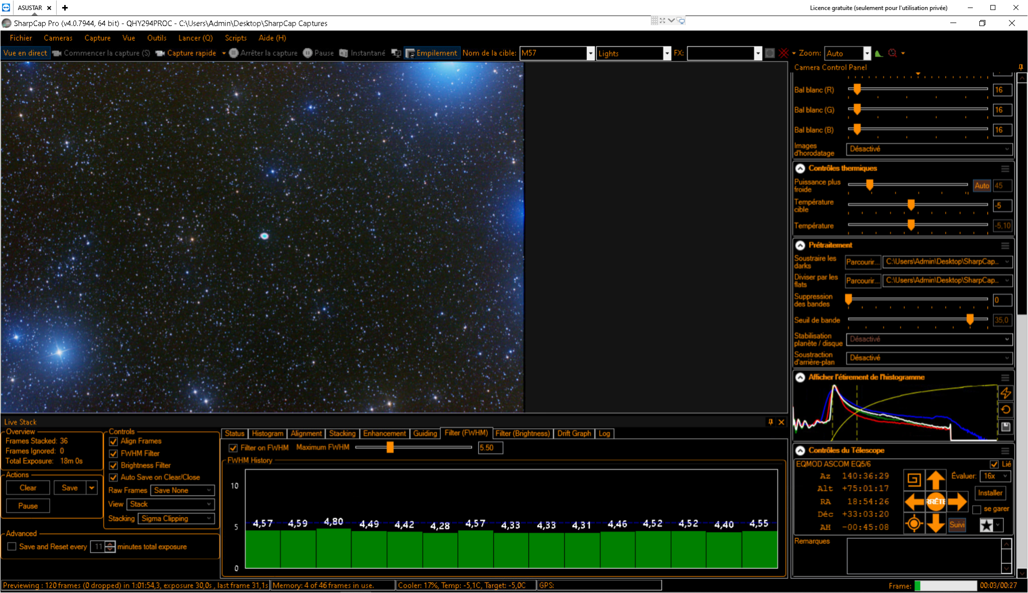

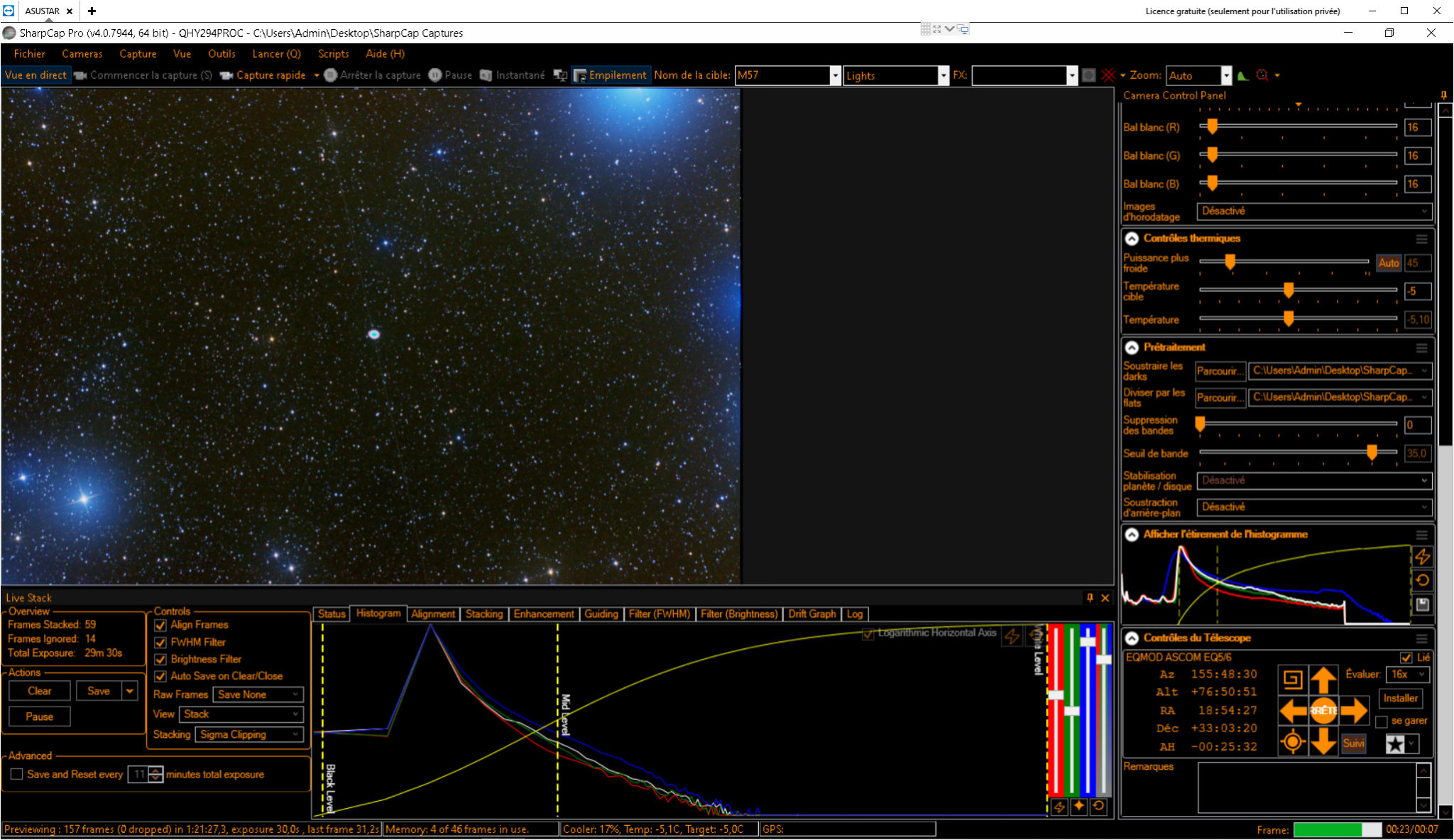

Message par Caprice » 04 juil. 2021, 00:48
Encore une sortie sous les nuages, le ciel n'est vraiment pas de mon côté ces derniers temps. J'en profite pour tester Sharpcap 4.
Premier écueil, il ne voit pas la même résolution pour ma cam. Résultat, je n'ai plus qu'à recommencer flat et darks.
Je fais la MAP au bathinov et m'attaque à un court dark, expo 4s gain offset 4 et surprise, SC ajoute systématiquement une seconde d'expo quel que soit mon choix. Je fais avec et m'attaque ensuite au flat.
ça se passe plutôt pas mal et je lance à présent un dark de 30s gain 1601 (unitaire).
Le temps de faire tout cela, le ciel s'est complètement voilé, j'aperçois tout juste Vega alors je tente M57 encore. Et dernière surprise, Ô, comment vous dire, tout est bleu... :ninja: c'est flou non ? :D
M57 16x30s gain 1601 offset 4 dark+dark/flat pas de guidage
Au moins, la technique ©@clouzot dark/flat expo longue semble fonctionner ce soir (edit: enfin je crois)
En stretchant plus après 18 minutes
M57 36x30s gain 1601 offset 4 dark+dark/flat pas de guidage
Une dernière juste pour saluer la précision d'Elon, il est fort quand même :clap:
M57 59x30s gain 1601 offset 4 dark+dark/flat pas de guidage

Message par Caprice » 04 juil. 2021, 02:31
Je ne sais pas ce qu'il se passe avec le bleu ce soir. Dans les première frame, je dois le monter à fond pour que la courbe colle aux autres mais tout est trop bleu, puis, frame après frame, les couleurs se rééquilibrent peu à peu.
Ici M92 après pas mal de frame pour que les couleurs deviennent un peu naturelles:
M92 38x30s gain 1601 offset 4 dark+dark/flat pas de guidage
Visiblement, je manque de temps d'expo ce soir, mais il y a trop de nuages pour tenter le guidage :ninja:
Le ciel n'est vraiment pas clair :D
M92 75x30s gain 1601 offset 4 dark+dark/flat pas de guidage
