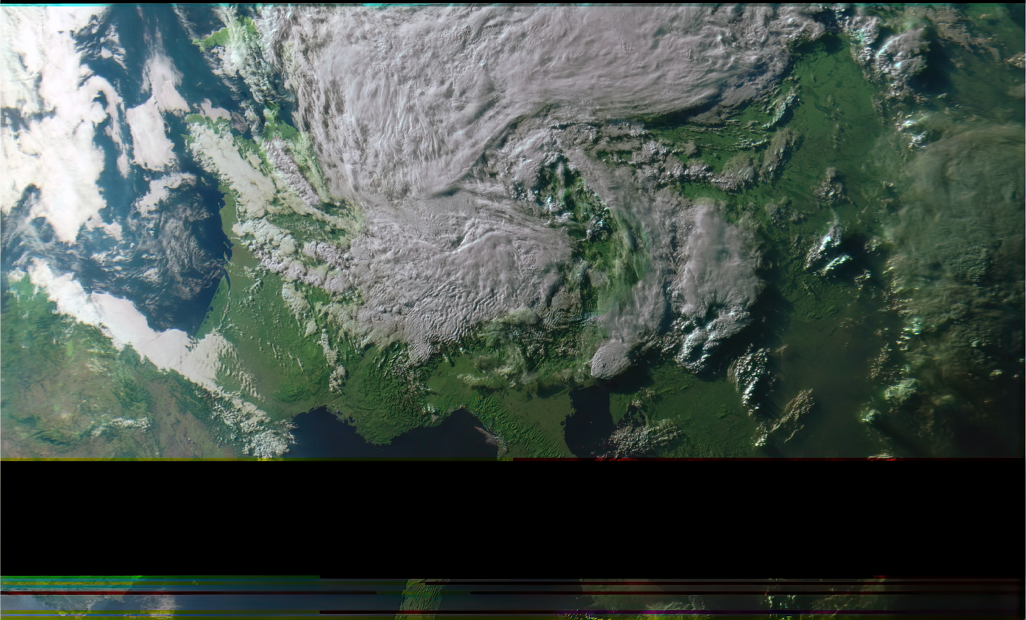

noaa19 un peu difficile au début (mauvaise orientation d'antenne ?) mais s'est bien rattrapé sur la fin

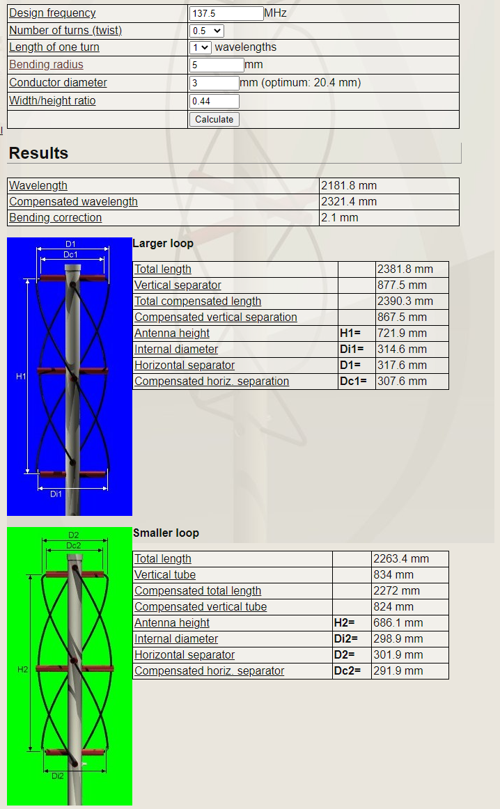

Sinon à 8,50€ les 5m de câble en 6mm2 (pas bien sûr du rayon de courbure par contre)
Oups, EDIT
6mm2 ça donne à peu près 3mm de diamètre donc on est pile dans l'exemple du blog
Dernière modification par Caprice le 30 juin 2021, 20:53, modifié 1 fois.

Je n'aurai attrapé qu'une parcelle de Meteor encore ce soir:
C'est quand même moitié moins que juste au moi d'Avril par exemple:
Saison, végétation, installation d'un équipement autour, etc. ??? :think: :think:

30 juin 2021, 20:21
Oups, EDIT
Je pense que les dimensions importantes à respecter ce sont les longueurs totales des 2 boucles.
12,90 les 10m chez casto :mrgreen:

30 juin 2021, 20:44
C'est quand même moitié moins que juste au mois d'Avril par exemple:
En avril tu n'avais pas l'antenne au même endroit ?
En propagation directe la saison ne joue pas.
Au mois d'avril , après ton nettoyage d'antenne, effectivement c'était moins parasité

Un bout de Meteor de 10h attrapé au vol, après avoir neutralisé les tendances à l'oscillation du préampli

Réception satellites météo
Message par Caprice » 04 juil. 2021, 19:03
Antenne QFH en cours de construction pour les voir mieux encore :P
