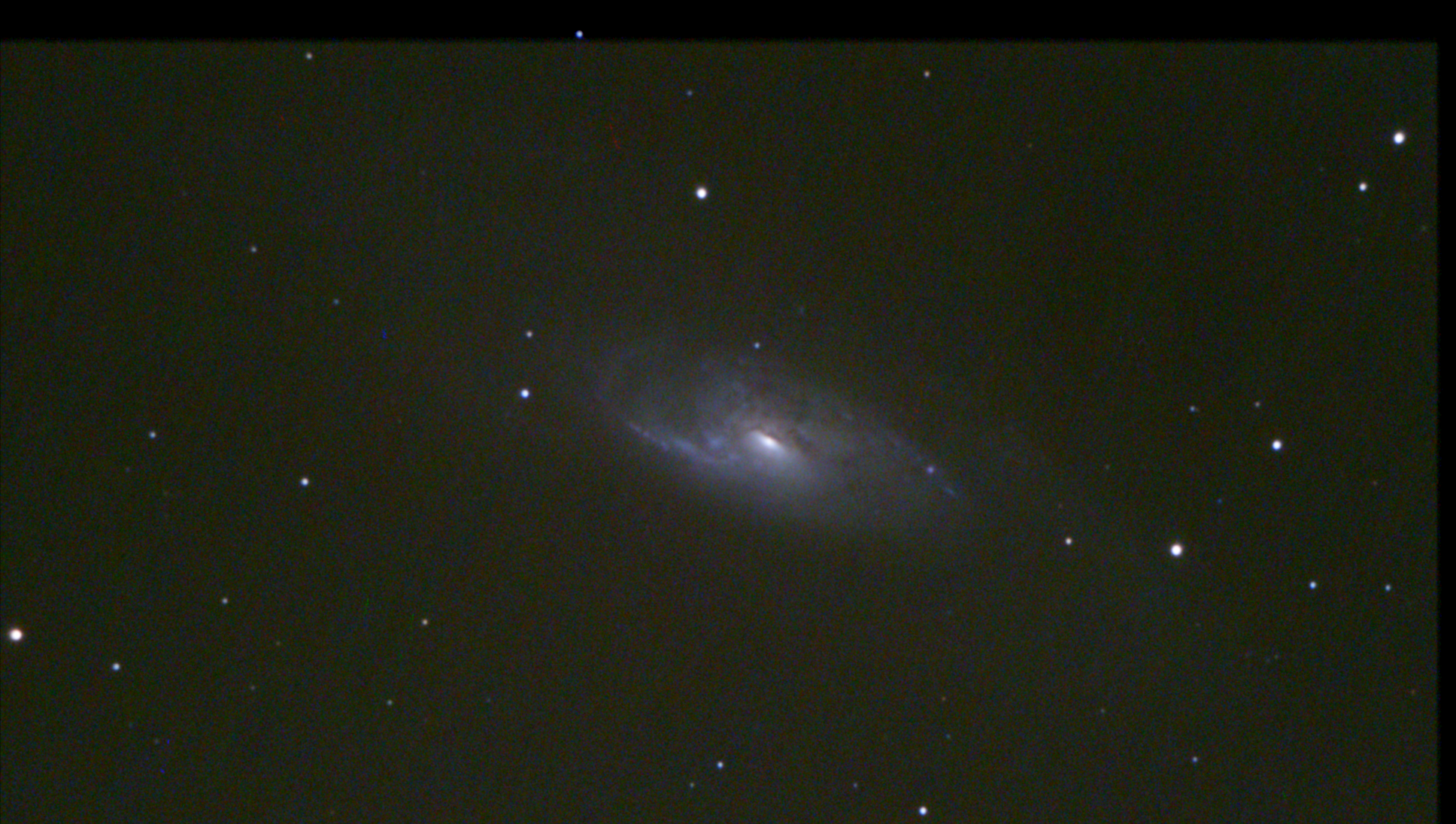

Message par JP42 » 10 juin 2021, 13:57
Bonjour
hier soir enfin quelques éclaircies
J'ai tenté M63
124 x 8s ASI462MC sans filtre avec darks (sans doute avec un voile nuageux sur une partie des prises compte tenu du nombre de rejets)
Brut de VA :
Version traitée pS :

Je trouve que ça manque un peu de couleur, cela pourrait il être du à la forte sensibilité aux IR de la camera ?(sensibilité IR similaire sur les trois canaux RVB qui superpose du NB à la couleur)
Jean-Paul
VA de JP42 à L'ASI462MC
Message par clouzot » 10 juin 2021, 14:22
C’est quand même bien sympathique même si peu de couleurs effectivement. Peut-être qu’un filtre IR aidera à ne pas avoir cette « monoification » du signal avec la 462. Si tu as une copie d’écran du logiciel (SC ou ASIStudio) ça peut aussi donner des pistes, car il semble que le canal bleu soit quand même un peu trop fort

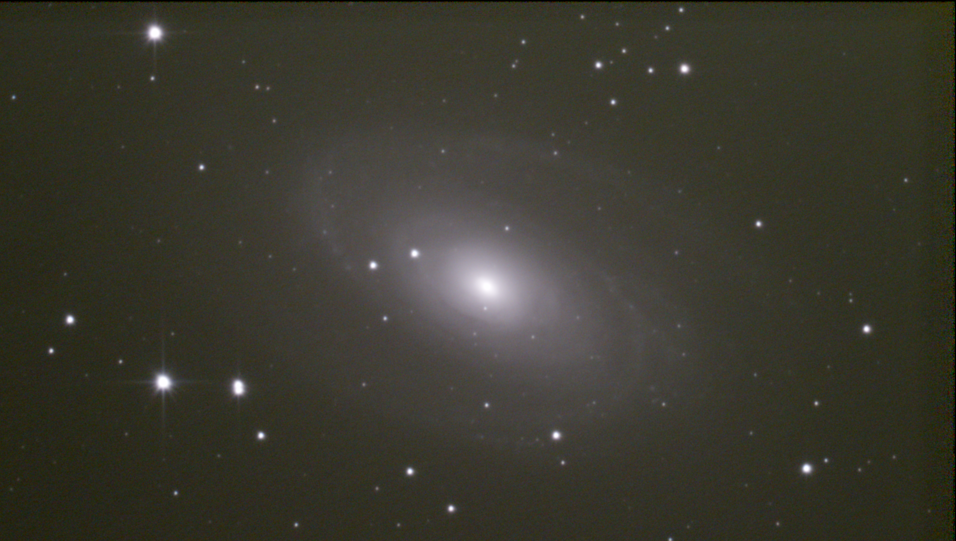

VA du début de nuit du 10 au 11 juin
D'abord M82
poses de 8s temps total 25mn avec darks
ASI462 150/750 sans correcteur de coma
Image brute de VA:
Retraitée PS:
Ensuite sa voisine M81
Poses de 8s total 21mn avec darks
Image brute de VA:
Retraitée PS:

Tu n'as pas sorti de couleurs sur M82 ? Tu avais retiré le filtre IR/UV ?
JP42
Messages : 358
Localisation : ROANNE
Message par JP42 » 14 juin 2021, 18:52
sebb916 a écrit : ↑
14 juin 2021, 18:38
Effectivement, j'ai fait des essais avec et sans le filtre IR cut et le résultat est le même au niveau couleurs, juste plus de signal sans le filtre , du coup je ne met plus le filtre. (tant pis pour la couleur, je verrai quand je connaitrai mieux ma camera et sharpcap)

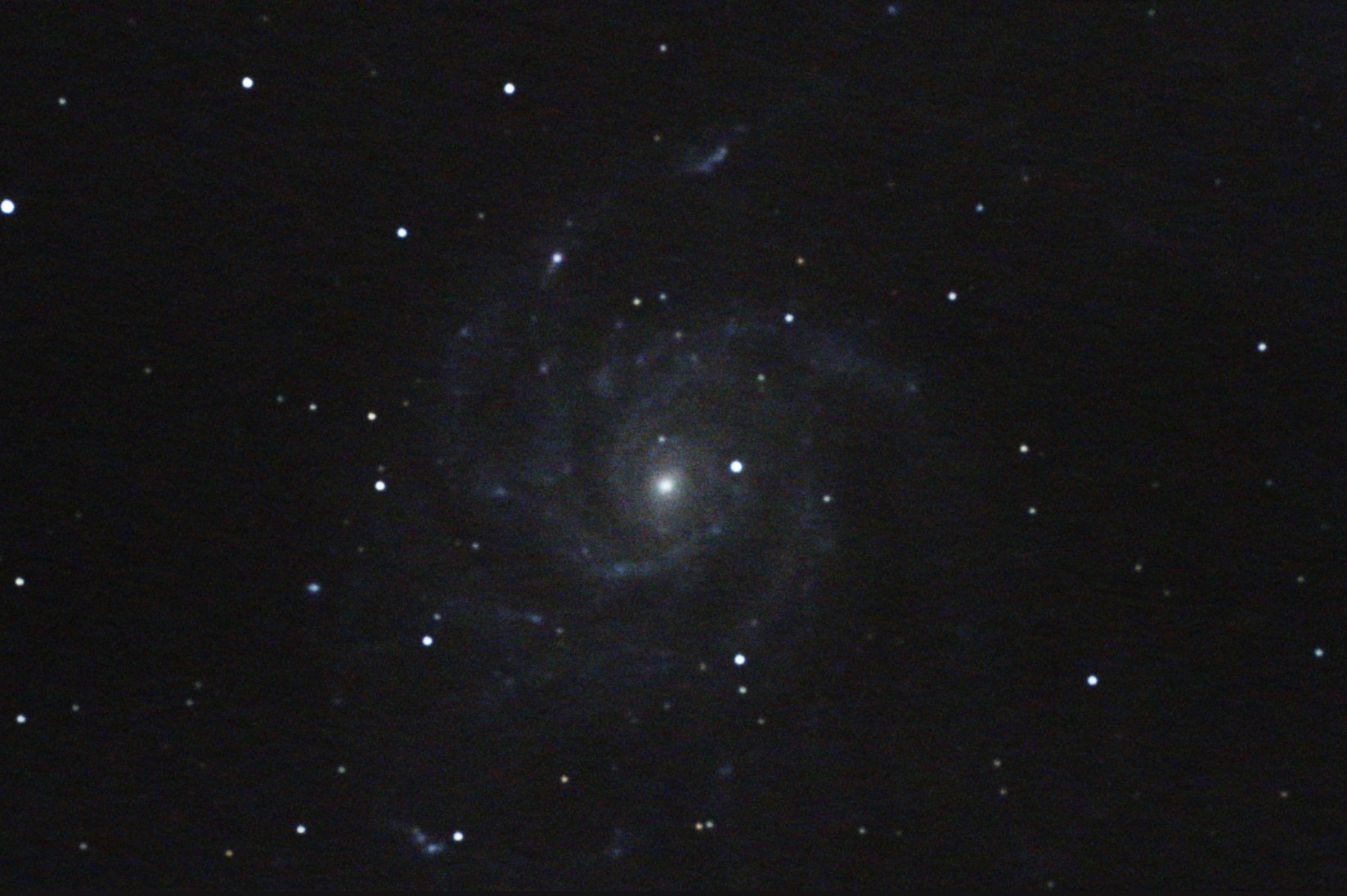

Par contre sur un objet plus lumineux M57 j'ai un résultat bien meilleur même sans filtre.(poses de 4s)
Ca vient peut être aussi de la pollution lumineuse en fonction de la direction de prise de vue.(Poses de 8s)

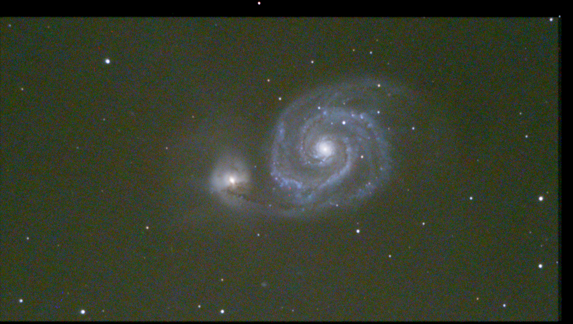

Voila ce que j'obtiens sur M51
Messages : 7424
Message par sebb916 » 14 juin 2021, 20:36
sur M82 le curseur de saturation est au 3/4 :

Message par JP42 » 15 juin 2021, 08:25
Merci,@sebb916 et @Fabiolat74 pour votre aide,je n'avais pas tenu compte du curseur saturation.
C'est beaucoup mieux:
Sans filtre UV/IR cut:
Avec filtre:
Stacks de quelques minutes après remise en route suite à plantage du PC portable en début de cession, je n'ai rien pu faire d'autre hier soir malheureusement.

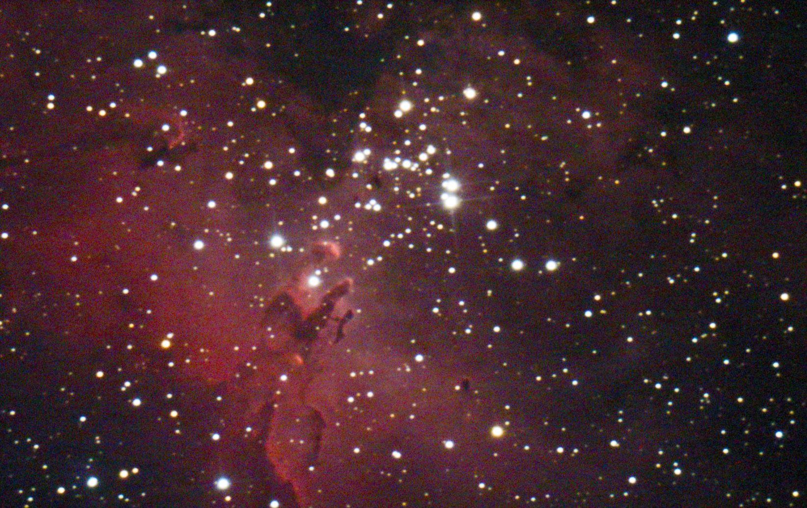

La nuit dernière :
D'abord M51
Brut de VA, 15mn frames de 4s avec filtre IR/UV cut :
Avec un petit traitement rapide :
Ensuite M106:
13mn frames de 4s filtre IR/UV cut :
Avec un petit traitement:
Et pour finir M16 avant que le vent se lève: 7mn frames de 4s filtre IR/UV cut.
Pour toutes ces images :
Sharpcap 4, darks, dithering de Sharpcap sans autoguidage.

Messages : 11928
Message par pejive » 06 juil. 2021, 18:01
Sur une cible comme M16 avec une 462 il serait intéressant d'utiliser un filtre IR-pass et de faire abstraction des couleurs
