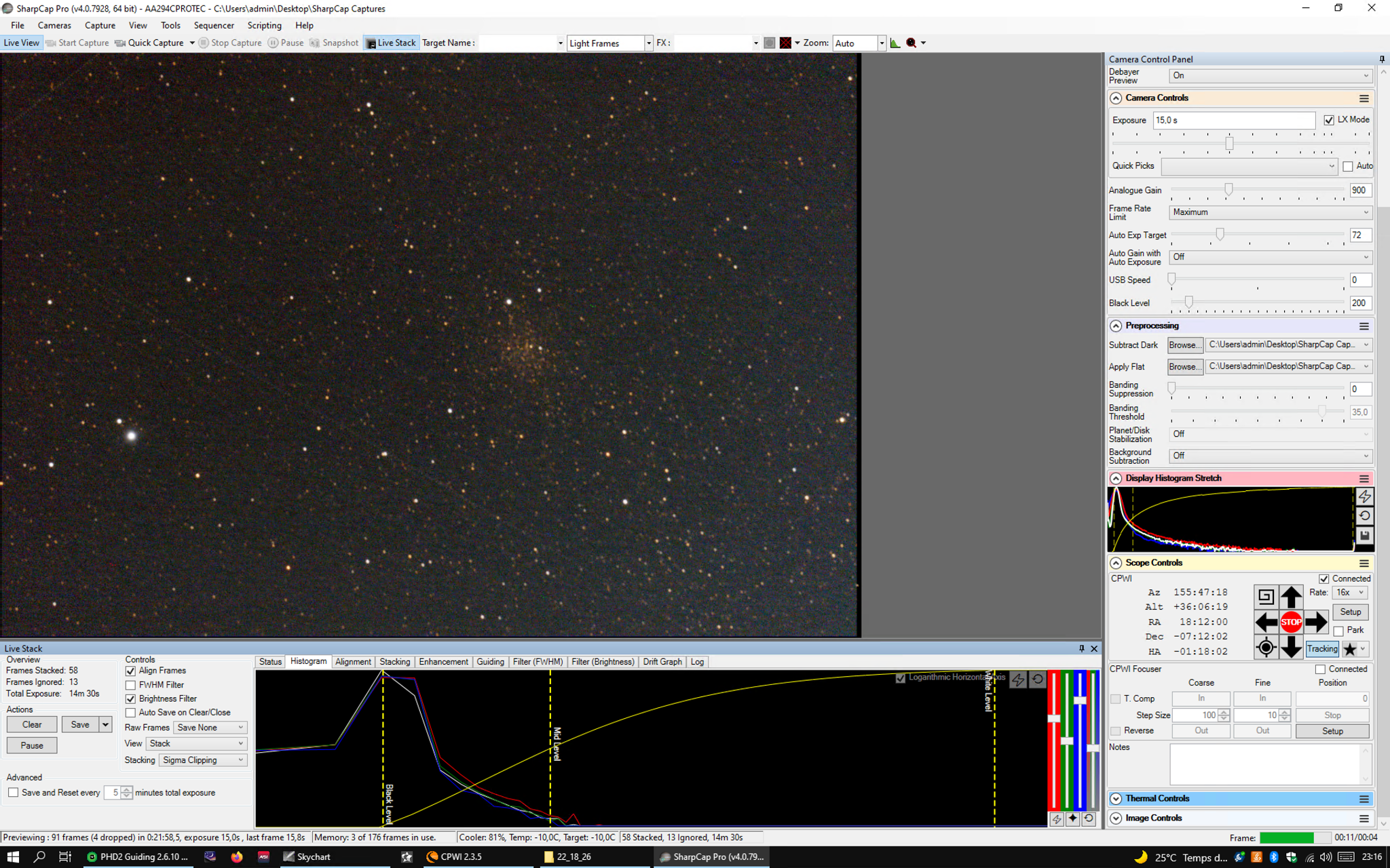

Alors dans Sharpcap 4.0, le truc magique, c'est vraiment ça :
Rien à régler, ça marche direct.
La fonction pour atténuer la PL dans Preprocessing : inutilisable pour moi. Ca aligne bien les trois canaux, ça oui, mais la balance est ensuite impossible à faire (trop sensible)
Exemple en cours avec M16 sans filtre
Sans preprocess
Avec le "blended" preprocess : l'effet immédiat est que les courbes sont compressées sur elles-mêmes dans le grand histo. On est donc obligé de tirer sur le grand histo, et à ce niveau, tout changement de balance a des effets incontrôlables. Je ne sais pas si c'est un bug ou si c'est comme ça que c'est censé fonctionner, mais pour moi c'est niet
