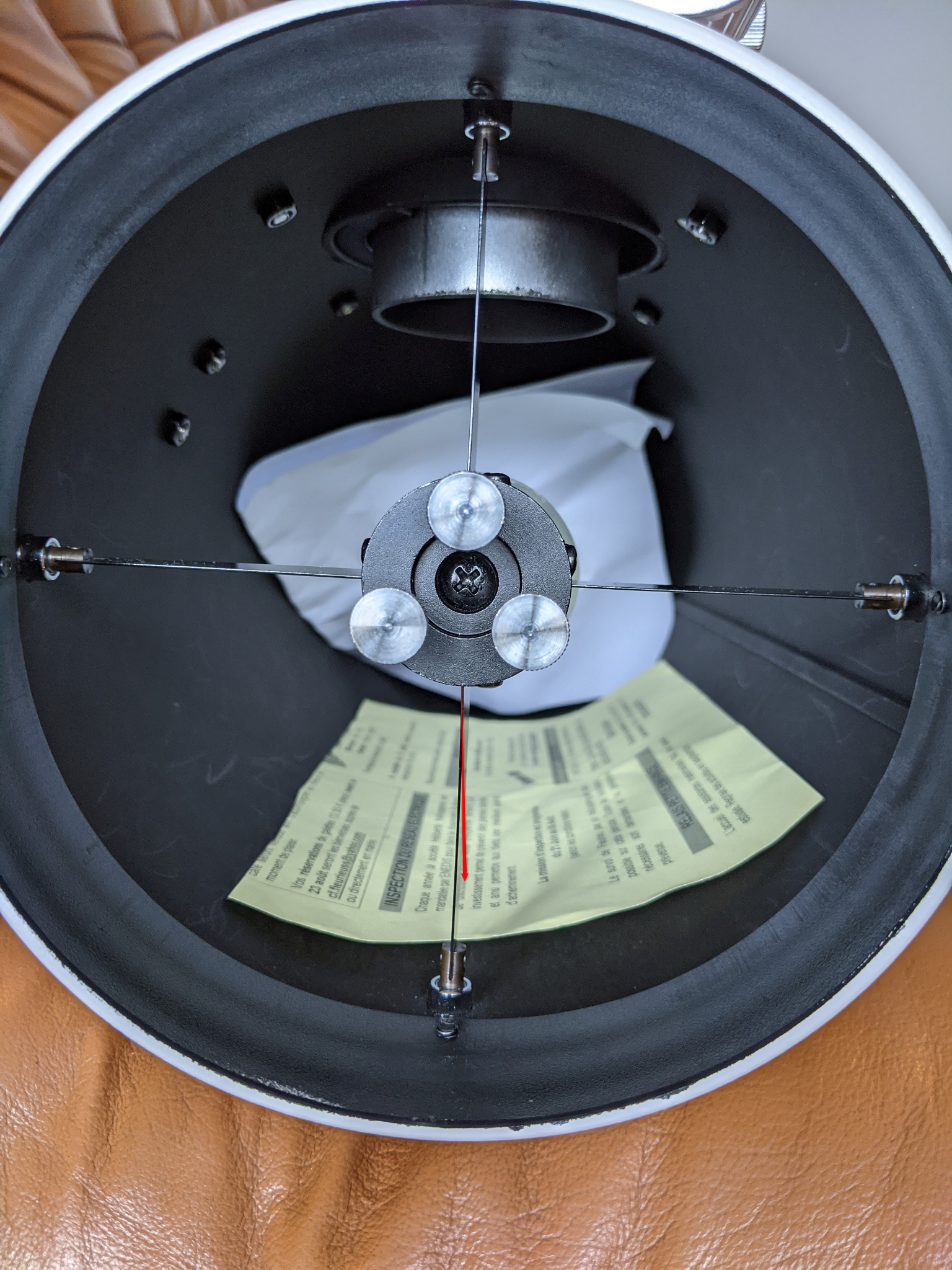

J'ai reçu le TS concentrer et j'ai un oculaire de collimation.
Étape 1: j'ai vérifié au compas puis au pied à coulisse le centrage de l’araignée. A tout péter j'ai 1mm d'erreur. Si erreur monstrueuse il y a, elle n'est pas la. A moins que 1mm soit inadmissible mais ce que j'ai pu lire ne semblait pas l'indiquer.
Étape 2: TS concentrer. Je commence avec les vis de collimation du secondaire desserrées.

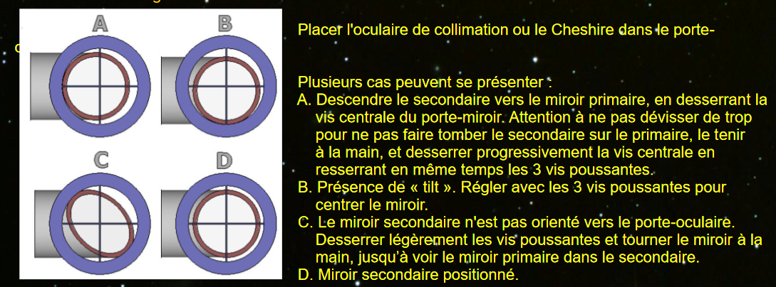

Après une rapide rotation j'arrive facilement à la situation de l'image B.
Le doc ci-dessus indique qu'il faut régler le soucis de tilt en jouant sur les 3 vis. Effectivement ça fonctionne.

1) Ca ne correspond pas du tout au tuto qu'on trouve partout sur le net. Copie ci-dessous :
Dans la doc sur internet, point d'utilisation des 3 vis à cette étape.
Mais ce n'est pas tout. Avec cette facon de faire, mon secondaire passe de ca :
A ça :
Est-ce vraiment l'idée du siecle de le mettre en travers comme ca ? Ou est-ce juste la manifestation que la perfection n'est pas de ce monde, donc la mécanique n'est pas totalement orthogonale du coup par cette manœuvre je recentre le secondaire dans l'axe du PO et tout va bien.
je suis très probablement dans ce cas . Je tombe dans un premier temps dans le cas B puis le passage au cas D se fait en jouant sur les vis de collimation ( je n'arrive pas à maintenir le secondaire parfaitement centré uniquement en resserrant la vis centrale )

Pour moi, le cas B se règle avec l'araignée (tube à la verticale, décalage gauche /droite du secondaire. Telle que la figure B est représentée, le secondaire est déjà concentrique au PO donc son orientation et son assiette sont bonnes. Si tu touches les 3 vis, tu changes l'assiette et tu perds la concentricité.
Je ne vois pas ce que ça a à voir avec le tilt. Ma compréhension embryonnaire du tilt est une mauvaise perpendicularité du capteur de la caméra par rapport à l'axe optique.

tu as procédé comment du coup pour passer du cas B au cas D ? En jouant sur le réglage de l'araignée?
Messages : 9172
Collimation Secondaire, PO et TS concenter
Message par soulearth » 13 juil. 2021, 15:24
En fait je me suis rendu compte que le cas B était en grande partie provoqué par le secondaire qui pique du nez sous son poids quand les 3 vis sont desserré ( tube a l'horizontale ). J'ai pu vérifié cette hypothèse en tournant le tube et le décalage pointe toujours vers le sol. Pour ne pas avoir le problème il faudrait faire l'opération avec le tube à la verticale mais mes feuilles de couleur se cassent alors la gueule. Ou bien en apesanteur mais c'est pas vraiment prévu a court terme. C'est un sacré piège à con. :lol:
Donc bon, je n'ai pas pu quantifier le pourcentage de responsabilité de la gravité et le pourcentage lié à un défaut mécanique mais en ayant une araignée bien centré et une explication rationnelle je n'ai pas cherché plus loin et j'ai revissé progressivement les 3 vis du secondaire. A la fin, j'ai simplement fait un petit contrôle visuel histoire de vérifier que c'était pas tout tordu. Difficile de faire mieux.

C'est également ce que je pense, mais je trouve cependant que la multiplication des outils et méthodes parfois contradictoires contribuent à la légende et a rendre l'opération encore plus dur.
Par exemples mon cas B qui en fonction des tuto recommandent de le régler avec les vis de collim du secondaire pour l'un et de vérifier l'orthogonalité et le centrage araignée + secondaire pour l'autre.
Ou encore les tuto qui conseillent de faire la collim tube a l'horizontale pour derrière tomber sur un autre tuto qui t'explique qu'à l'horizontale le primaire est sur la tranche donc ça ne vaut rien.
Les nombreux tuto qui font l'impasse total sur le réglage du secondaire, pour ensuite tomber sur des tuto qui t'explique que c'est le premier truc a faire, pour enfin après plusieurs heures de recherche tomber sur un mec qui t'explique que le réglage du secondaire est moins important car il joue uniquement sur le champ de pleine lumière mais pas sur la netteté de l'image. :twisted:
Ce ne sont que des exemples qui me reviennent mais je suis sur d'en avoir lu d'autres.
Sans parler de la multitude des outils, déjà le laser qu'on a tendance a proposer au débutant en expliquant qu'il faut collimater au préalable le laser :shock: Puis ensuite le débutant découvre que le laser nécessite que le secondaire soit déjà bien réglé, ou pour pouvoir le régler que le secondaire soit marqué. Ce qui n'est jamais le cas. :doh:
Je passe sur la contre vérification que le débutant un peu curieux va faire en essayant de valider son laser a l'oeilleton :cry: . Avec un résultat déplorable.
Le cheshire chinois qui n'a pas sa croix au centre... Sauf qu'ils sont tous chinois.
Oui j'ai commencé une thèse en croisement des informations sur la collimation. C'est assez édifiant. Au final heureusement que vous étiez la pour valider ou pondérer les conseils.
Mon sentiment c'est que le sujet pourrais être plus accessible que beaucoup d'autres qu'on intègre sans trop de problème ( échantillonnage, rapport signal/bruit ), sauf que dans le cas de la collim la diversité des infos et parfois leur contradiction rend le truc absolument imbitable.
Personnellement intégrer la collim m'a fait bien plus baver que d'intégrer le fonctionnement des protocoles DNS ou BGP ( informatique pour mon boulot ), pourtant ce sont des beaux morceaux je vous le garanti, mais il y a des normes et des RFC qui encadrent le truc et empêchent d'avoir trop de contradictions.

@soulearth c'est bien résumé et tellement vrai qu'en 20 ans d'astro j'ai changé plusieurs fois ma méthode de colim.
En fait, chaque réglage possible influe sur des paramètres différents quant à l'image résultante. Il est assez rare de trouver des tutos qui expliquent comment et pourquoi on fait chaque opération de la collimation. Sans doute parce que ceux d'entre nous qui ont réellement compris le pourquoi de chaque réglage sont peu nombreux. Et je ne me range pas dans la catégorie de ceux qui ont réellement compris et encore moins des sûrs de soi.
Il me semble avoir fini par comprendre seulement une petite partie du mystère...

Un quart de tour de vis centrale plus tard, je suis plutôt satisfait.
A moins que vous me disiez que je suis complétement bigleux, je laisse comme ca en attendant l'affinage sur étoile.
qu'a tu utilisé pour avoir ces cercles pour le reglage ?
Messages : 9172
Message par soulearth » 14 juil. 2021, 12:05
Forest a écrit : ↑
14 juil. 2021, 11:58
Le TS concenter. J'en ressors avec une bonne première impression.
