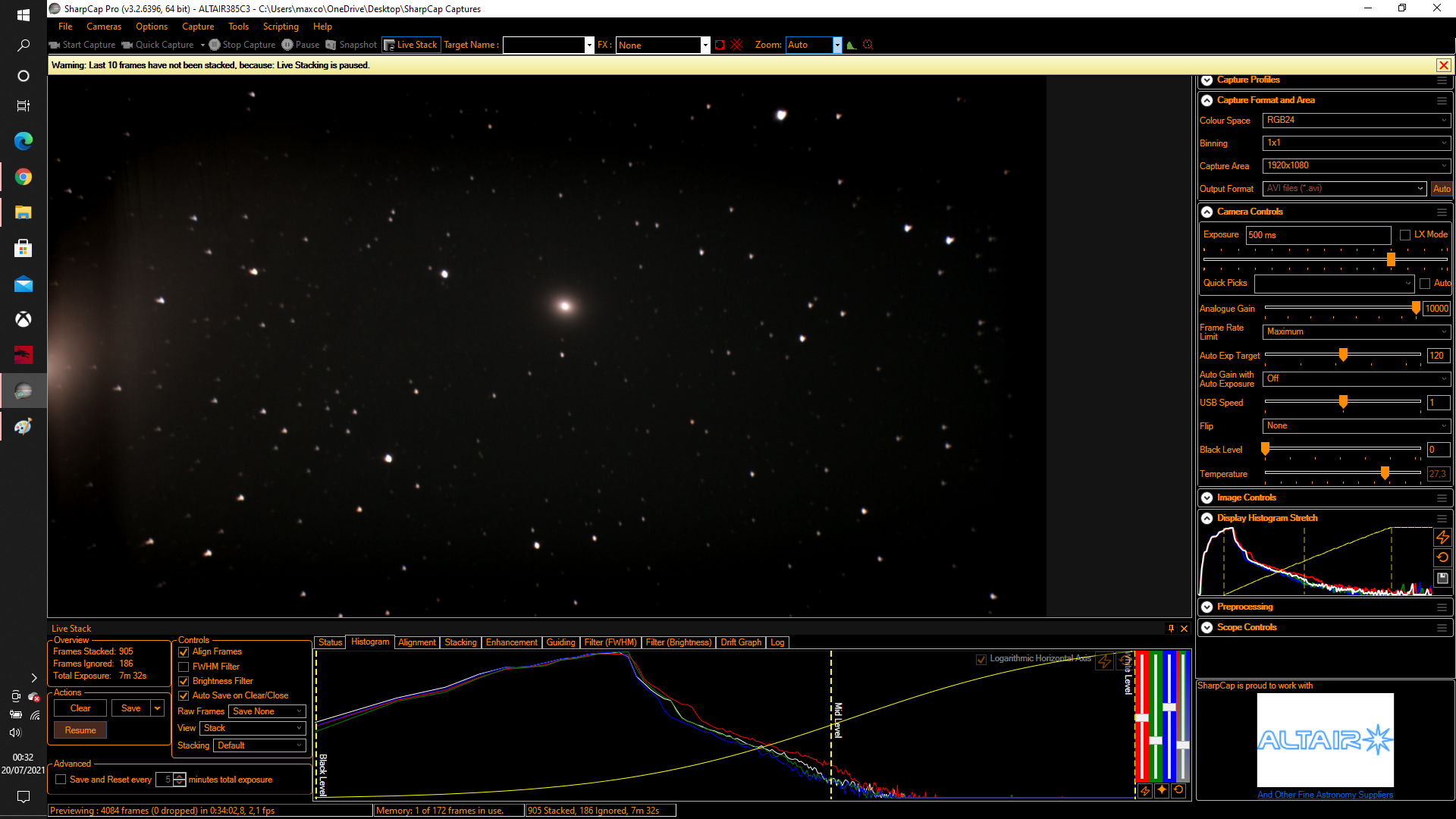

Message par MaxCoch » 12 juil. 2021, 11:58
Enfin hier une soirée dégagée sans nuages et pluie.
J'ai pus trouver quelques galaxies avant que les nuages soit présent.
M51 850x0.5s
M63 800x0.5s
M94 800x0.5s
NGC4490 1100x0.5s
Qu'en pensez vous ?
Messages : 1959
VA au Dobson de MaxCoch
Message par Tiyann » 12 juil. 2021, 13:34
Sympa tout ça
Par contre ton histogramme doit être mal réglé
Le niveau de noir mange le signal
Tu es sous exposé
Je n’es utilisé que très peu sharpcap mais tu devrais avoir une courbe qui monte en « pic » à gauche et qui redescend progressivement
Pour m51 ton black level aurait été mieux à gauche de la montée
Ton niveau de noir doit être au départ de la monter (hein un truc comme ça 😅)
Message par Poussin » 12 juil. 2021, 14:34
Je plussoie @Tiyann voir ce topic viewtopic.php?f=30&t=2047

Message par MaxCoch » 12 juil. 2021, 17:13
Merci pour les topics, je me rend compte que je fait de la merde avec mes histo.

Message par MaxCoch » 19 juil. 2021, 11:59
Salut a tous,
Hier j'ai refait des essais en réglant mes histo pendant le stack. Pour moi le résultat est encore mieux qu'avant. Merci.
M27 850x0.5s
M101 274x0.5s
M51 470x0.5s
Par contre pour M27 et M101 j'ai eu beaucoup de difficulté a les faire car du moment ou je reset le mini histo, l'image devient tellement sombre que pour recentrer mon objet toute les 20s c'est compliqué (je le discerne a peine et encore). Et donc j'ai voulu faire un autostretch plus tôt dans le stack mais sa a foiré mon image finale.
Et autre problème avec le reset qui assombrit fortement l'image c'est que j'ai ensuite énormément de frames ignoré pour cause de défaut de brightness.
Y a t'il moyen d'ignoré le reset au debut du stack tout en fesant un autostretch plus tard ?
Message par Ubuntu » 19 juil. 2021, 12:22
Très beau résultats :)
Une fois le grand histo paramétré, il ne faut plus y toucher... je te conseille de recentrer l'objet grâce aux étoiles et non en essayant de revoir l'objet...
Maintenant il paraît que Sharpcap V4 peut stocker tes paramètre facilement et donc que tu peux faire des A/R entre le mode chercheur et le mode stack :closedeyes:

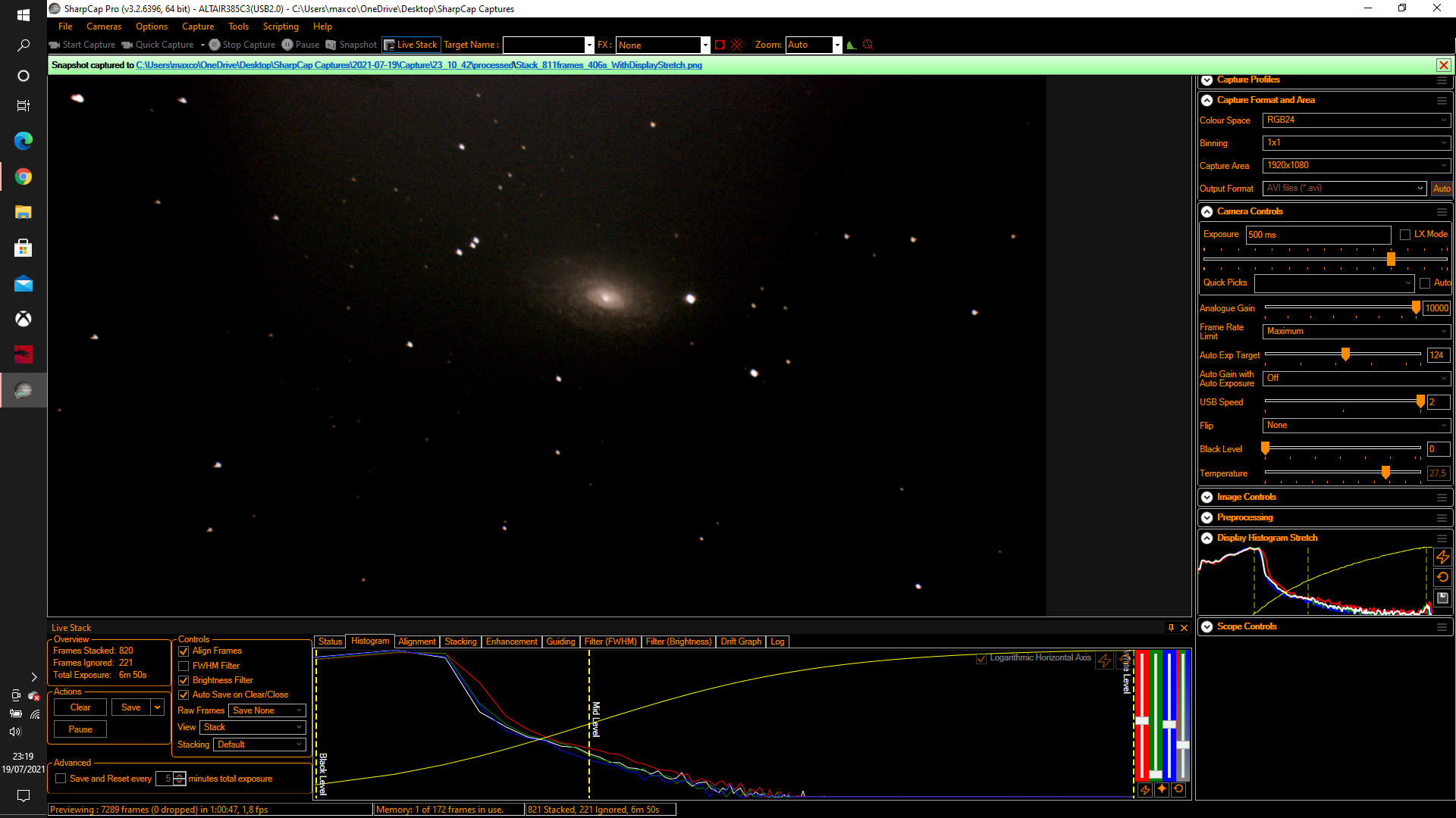

Message par MaxCoch » 19 juil. 2021, 12:39
Ubuntu a écrit : ↑
Donc bien laissé mon reset une bonne partie du stack.
Par contre mon défaut de brightness est lié a mon image trop sombre, les etoiles sont moins visibles ?

Message par MaxCoch » 20 juil. 2021, 13:39
Allez on continue cette semaine de vacance avec une nouvelle fournée de la nuit dernière.
Par contre avec la lune quasi pleine sa devient compliqué a trouvé des choses avec ce spot dans le ciel.
M63 810x0.5s
M94 900x0.5s
M31 1000x0.5s
M110 900x0.5s
