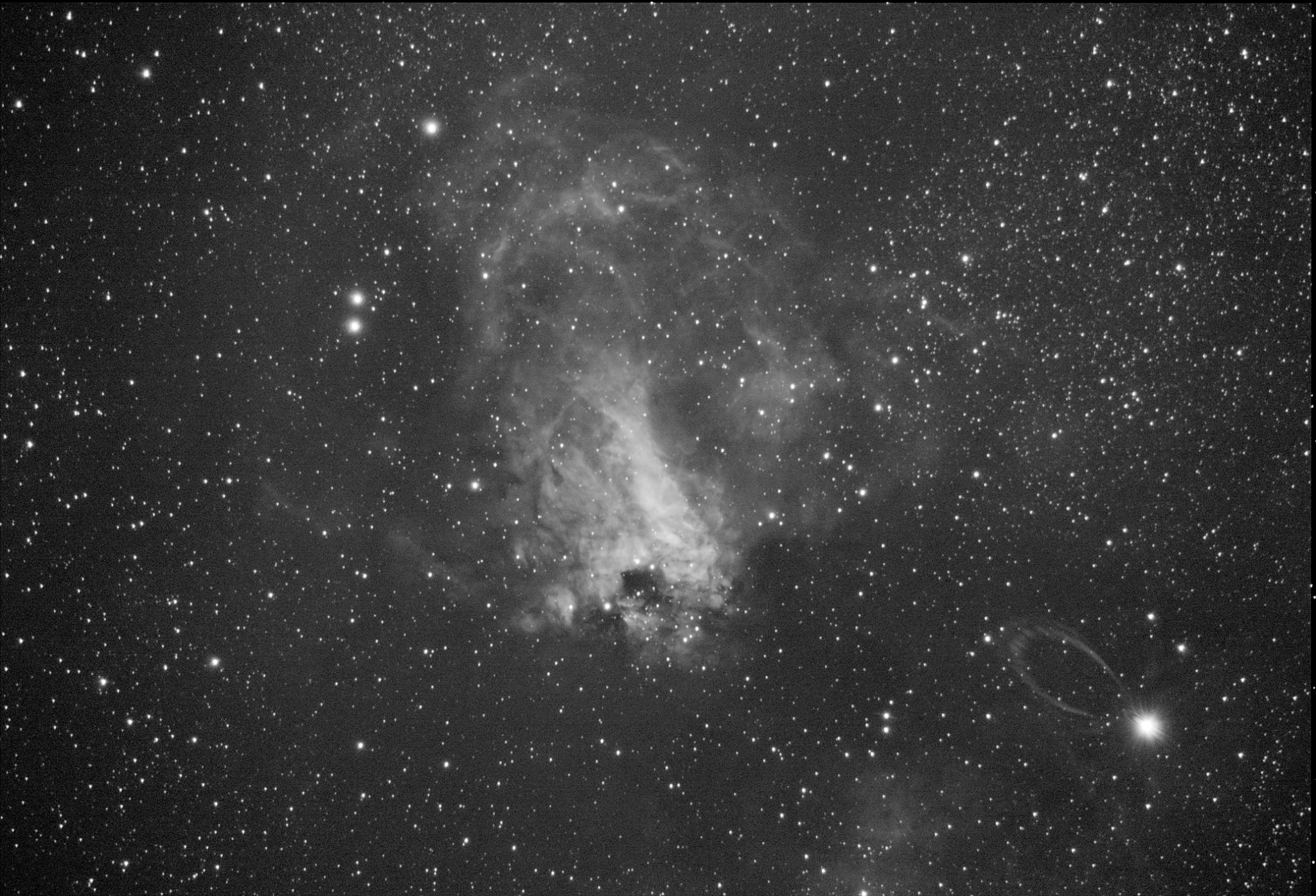

Foin de filtre rouge, passons à ma dernière acquisition (j'avais prévenu hein), un filtre Astronomik Proplanet 642, qui laisse passer H alpha et l'IR proche jusqu'à 850nm.
M16 au C6 sur AZ-GTI, poses de 30s (il faudrait bien plus), total 14 minutes
Ce filtre, c'est Monsieur Propre. Fond de ciel dégueulasse bourré de poussières et éclairé par la ville ? Même pas peur. On ne fera pas tous les objets avec, mais je me tenterais bien une ou deux galaxies...
Messages : 16622
Message par clouzot » 28 juil. 2021, 22:49
Et une fois n'est pas coutume (je n'en fais jamais), le Save As Seen après 30 minutes. Désolé pour le guidage bien dégueu, c'est pas le but de la session. Je sens qu'on va bien s'entendre avec M.IR-Proche

Message par clouzot » 28 juil. 2021, 23:17
M17, même combat, 14 minutes, save as seen. Souci du filtre : ça n'aime pas les étoiles trop brillantes !
Le stack en cours
