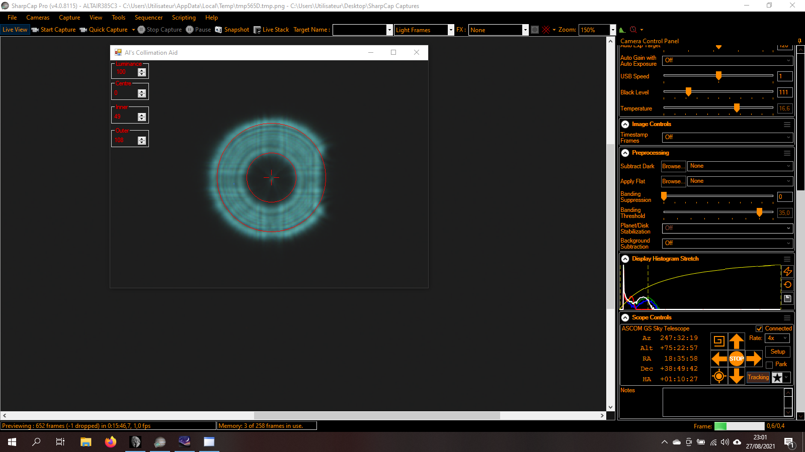

Maintenant passons à la partie que j’appellerais fulmi-collimation.
Il y avais énormément de vent, ce qui explique en partie le seeing déplorable. Mais bon, il y avait parfois 15s de calme entre deux bourrasques pourtant le seeing restait inébranlablement déplorable. En pixel j'étais autour de 4.5 quand en général de je suis en dessous de 3. Avec un échantillonnage à 1.25" d'arc, ça me fait quand même un seeing à 5.6
Donc j’entreprends une collimation sur étoile. Le faire par grand vent, c'était pas une bonne idée, mais bon, c'est un point que je voudrais maitriser, donc faut le travailler.
Clairement, je ne suis arrivé à rien. Rien de rien, pas une amélioration, pas une détérioration en tournant comme un maboule dans le sens inverse, aucune cohérence qui se dessine. D'ailleurs ça explique un peu mon mutisme sur discord, j'étais comme un peu accaparé par résister à l'envie de jeter le tube dans le champ voisin.
Voici un petit florilèges les moults tentatives:
Honnêtement si une âme charitable voulait bien me prendre par la main pour un cours de rattrapage "collimation sur étoile" je lui en serais très reconnaissant.
Mais ce n'est pas fini. Ayant tourné les vis comme un forcené dans tous les sens, ce matin j'ai voulu voir ce que ça donnait au REEGO. Bon au REGOO je ne voyais même plus le primaire en entier. Donc passage au laser... Bizarre le laser tombe sur le bord du primaire et le retour, je préfère ne pas en parler. Sauf que je n'ai pas touché au secondaire. Dans le doute, je remets le primaire dans une position moyenne, mais en vain. Je m'approche donc des vis du secondaire, secondaire qui était il y a peu de temps encore dans cette état :
Bon ben c'est simple, les 3 vis de collimations ne plaquaient plus le dos de secondaire et tournaient dans le vide. Secondaire dans les choux. Je ne sais pas pourquoi. Vous avez une idée ? Vibration de la voiture ? Vis moletées de remplacement légèrement trop petites d'un micro poils ? Métal qui travaille avec le chaud/froid ? En tout cas, mon dobson GSO ne m'a jamais fait un coup pareil.
Pour tout vous dire, ça m’inquiète, si je dois refaire le réglage du secondaire à chaque fois, ça va être la plaie.
Donc en plus d'avoir toutes les peines du monde à améliorer la colim sur une étoile, le secondaire devait bouger à chaque goto.
Le combat perdu d'avance.

@soulearth as-tu un masque de chanfrein sur ton primaire ou pas?
C'est relatif à la collimation. Je me demande si centrer l'ombre du secondaire sur le primaire en défocalisant a encore un sens avec un masque de chanfrein. Je suppose que non.
Et qu'alors seule la collimation sur la figure d'Airy d'une étoile focalisée peut être utilisée...
Mais je peux me tromper.

Non pas de masque de chanfrein. J'attends justement d’être vraiment à l'aise avec les réglages optiques avant de me lancer dans le démontage du barrilet + primaire.
- fcouma
- Messages : 3678
- Localisation : 85
VA de soulearth à dos d'EQM-35 et 130 PDS
On dirait l'ombre de la fixation du secondaire
Ton secondaire est centrée dans le PO ?
