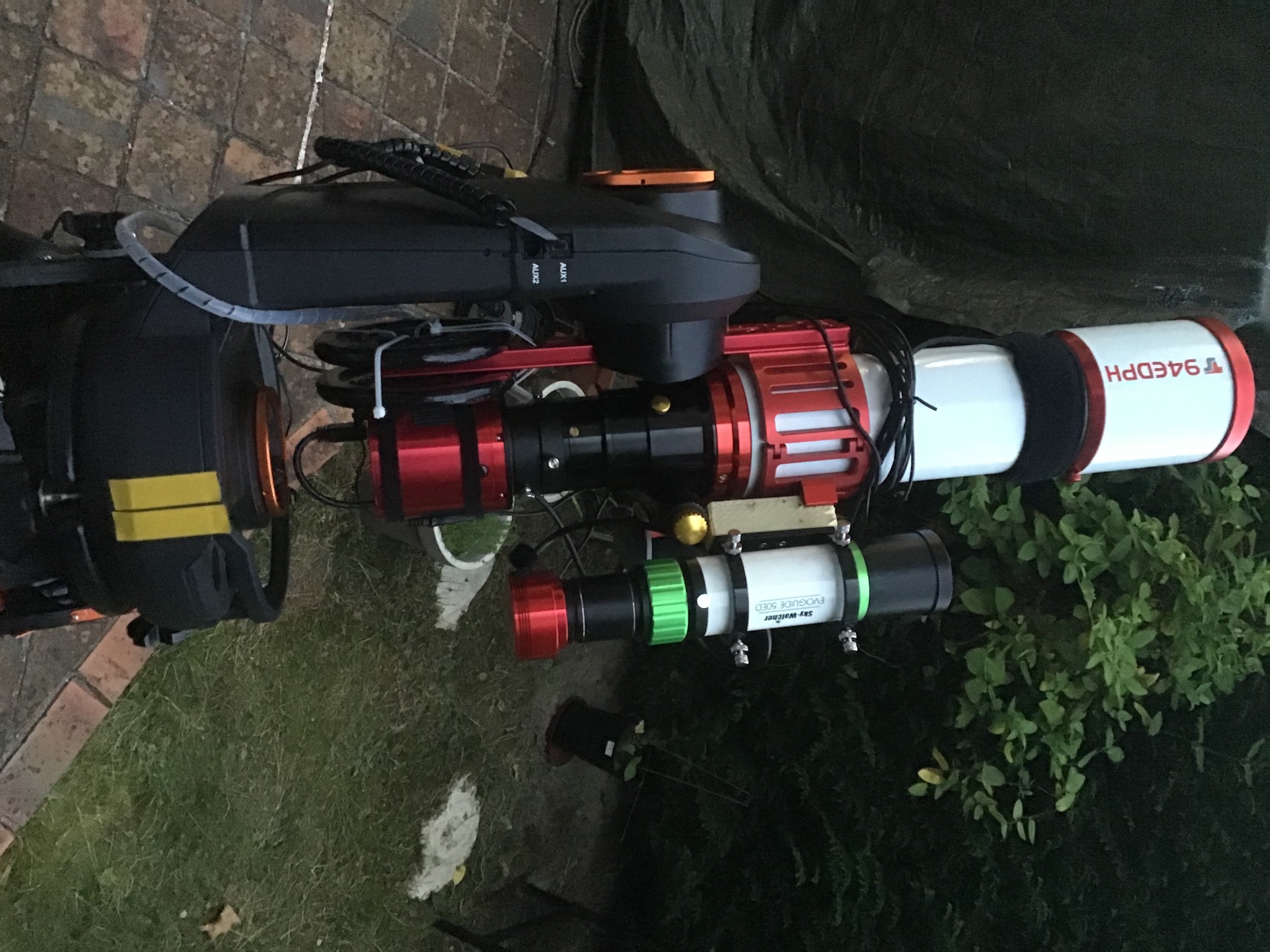

Alors voilà ma méthode actuelle à moindre coût que tu as déjà listée (hub usb3 + pc portable à côté du scope pour wifi + acquisition) toute fraîchement photographiée car ce soir ça va enfin stacker :dance: :
Étape 1 : je pose le trépieds + wedge tout d’un bloc, tout est déjà connecté et le reste d’une session à l’autre (sont simplement en attente l’usb monture, l’alim camera et l’alim hub)
Étape 2 : j’ajoute l’optique (ici la lulu) tout est déjà connecté sauf en attente (usb monture, l’alim camera et l’alim hub)
Étape 3 : connexion usb monture, l’alim camera et l’alim hub
Étape 4 : monture place pour commencer le « polar align » de Sharpcap
Temps total moins de 10min
Maintenant en attente que la nuit tombe, j’irai simplement connecter le PC au hub ;)
