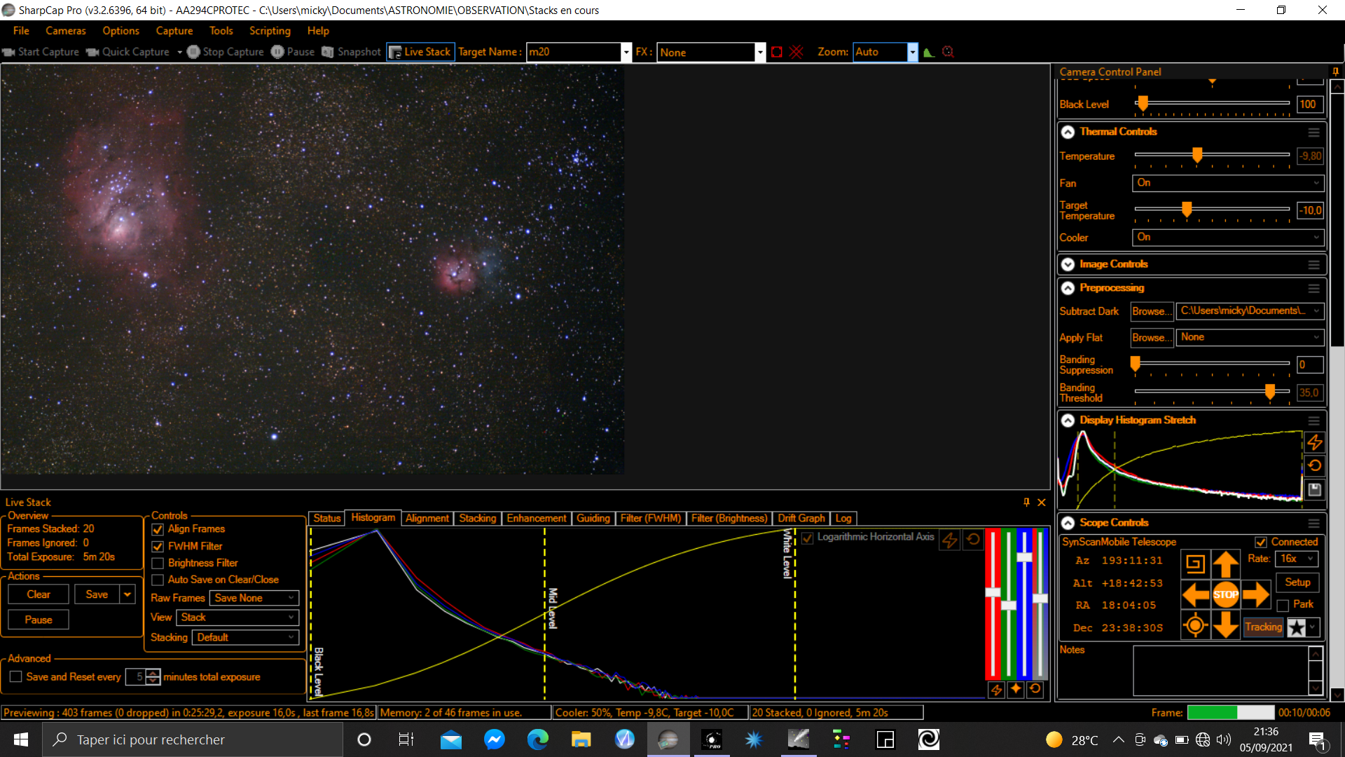

Salutation la foule. :hand:
Comme prévu remise à jour de ma lulu 72ED sur sa fidèle AZ GTI.
Un petit stack de derrière les fagots dans le Sagittaire pour cette fin d'été du coté de M8 et M20.
Capture d'écran à 5min
Puis la full mais j'ai du réduire drastiquement la taille du fichier (de 20Mo à 500ko :closedeyes: )
10 min et 16 sec unitaire.

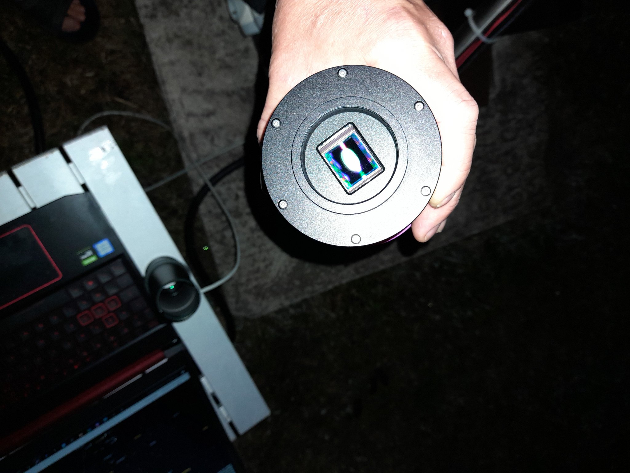

Première sortie à la 269.
Je suis plutôt dubitatif.... :think: :think:
J'ai de la buée sur la vitre de mon capteur.
Sur les caméras Altaïr il y a bien un système de chauffage anti buée normalement.
J'ai jamais eu ce problème sur ma 294.
Quelque chose m'a échappé ou on peut "peut être" mettre en service manuellement l'anti buée?
J'en sais foutre rien :snooty:
J'ai du me priver du refroidissement de ma caméra afin d'éviter le condensation sur la vitre.
Capteur à +15°c.... :?
Voilà 2 résultats à 5min de pose total pour 16 sec unitaire.
Elle en a sous le capot c'est évident, il faut juste se faire la main....mouais.... :?
Messages : 16381
Message par clouzot » 18 sept. 2021, 00:04
Oui normalement sur les Altair une partie de la chaleur est renvoyée vers la vitre pour éviter ce genre de souci.
Deux options :
- tu râles auprès de là où tu l'as achetée (probablement PA ?) , tu ouvres un ticket auprès d'Altair
- tu achètes un des strips chauffants circulaires que vend ZWO pour ses caméras. Mais ça fait un peu ch*** qu'une cam à je sais plus combien fasse ça à sa sortie de boîte.
Messages : 6419
Message par mickyman23 » 18 sept. 2021, 00:08
A chaque fois je j'achète du matériel astro j'ai toujours une couille dans le potager c'est dingue ça! :angry-cussingblack:
Messages : 6293
Message par John Mc Burn » 18 sept. 2021, 00:10
Je ne sais pas exactement comment ça fonctionne chez Altair (chez QHY c'est automatique le chauffage de la vitre du capteur) mais le week-end dernier on etait a -20° toute la nuit sans le moindre soucis avec la 269 de Tristan :ninja:
De toutes façons il n'y a pas de raisons que ça soit different de ta 294, c'est le meme design.
