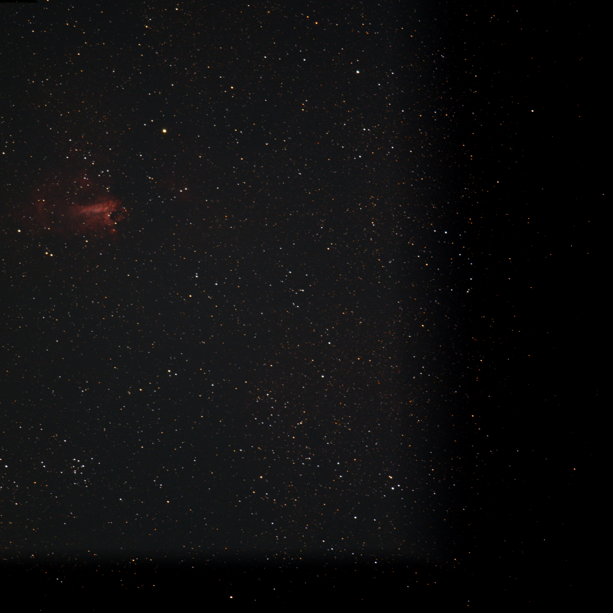

Un autre essai, M16 visée (mais ici c'est M17, merci @Lavinch31 ), 198 frames de 0,8s pour un total de 158s, gain 10000 (même setup provisoire que précédemment)

bravo c'est vraiment pas mal avec trépied photo
Cette fois c'était M17 et non M16

Merci beaucoup @Lavinch31 !
Ca me soulage que ça soit M17 car je n'arrivais pas à reconnaître M16

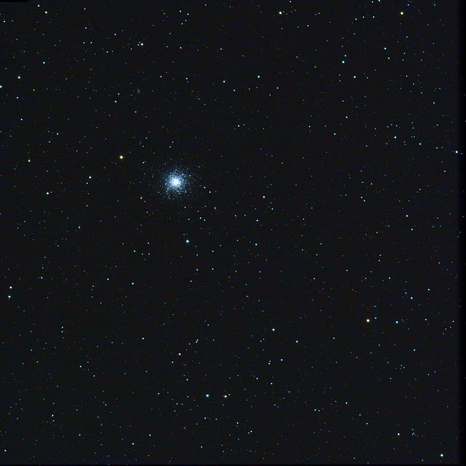

M13 trouvé dans un coin de ciel (240 frames de 0,5 s total ... 120 secondes, darks, gain 14000, save as seen) , un coucou à @Wishmaster
0,5 s ça a l'air bien avec ce setup pour avoir des étoiles pas trop allongées
le gain est mis au pif ...
Découvertes :
- M13 c'est beau (mais c'est petit avec cette focale
- ma rotule photo (de type pendulaire) ne permet pas d'aller au delà de 57 degrés de hauteur (la camera cogne contre la base du trépied)
- autant le boîtier Lego Spike marche bien avec la hauteur, pour l'azimuth c'est pô facile, faut se résoudre à balayer latéralement, on est bien à une précision de +/- 3 degrés ; ça aide énormément à quantifier le déplacement relatif en azimuth mais ne pas en attendre des prouesses pour les valeurs absolues

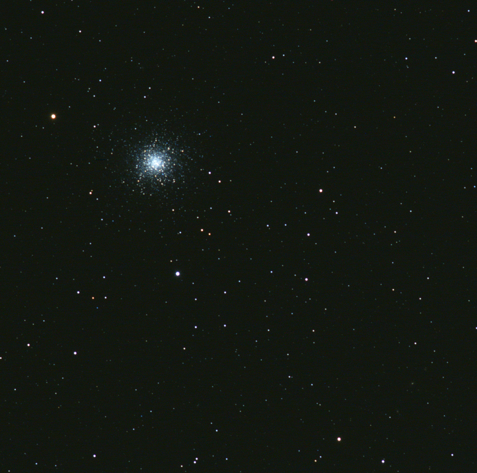

. Premiers essais avec suivi. Voilà un "save as seen (redimensionné)" de 150 poses de 2s soit 5 min au total.
On peut faire des poses unitaires de 30 secondes et sans doute plus (c'était 0,5 secondes mon maxi avec monture fixe). On a un retour d'une discrète bande noire au bout de 5 min cumulées, je trouve que c'est pas super gênant et pas cher payé pour une mise en station sommaire (boussole, niveau numérique pour la latitude).
Je ne sais pas encore bien choisir les paramètres d'expo, le centre est magnifiquement cramé, faut que je retire un zéro du gain (10 000)...

Grace aux merveilleux tutos, la fin du pif absolu pour le choix des couples gain/expo
30 frames de 10 s, gain 300, save as seen recadré c'est toujours M13 mais plus détaillée
j'ai fait des Darks car, sans eux, c'est très moche avec des pixels parasites de toutes les couleurs façon guirlandes de Noël
Je trouve que la Star Adventurer + une petite focale + une bonne camera, c'est un bel outil pour débuter en douceur en VA (mais attention pas de Goto sur la Star Adventurer, ça permet d'apprendre plein de choses mais il faut avoir envie

25 frames de 12 secondes, 5 minutes au total, gain 600, save as seen non recadrée
un coucou de M101
un coucou de M101
