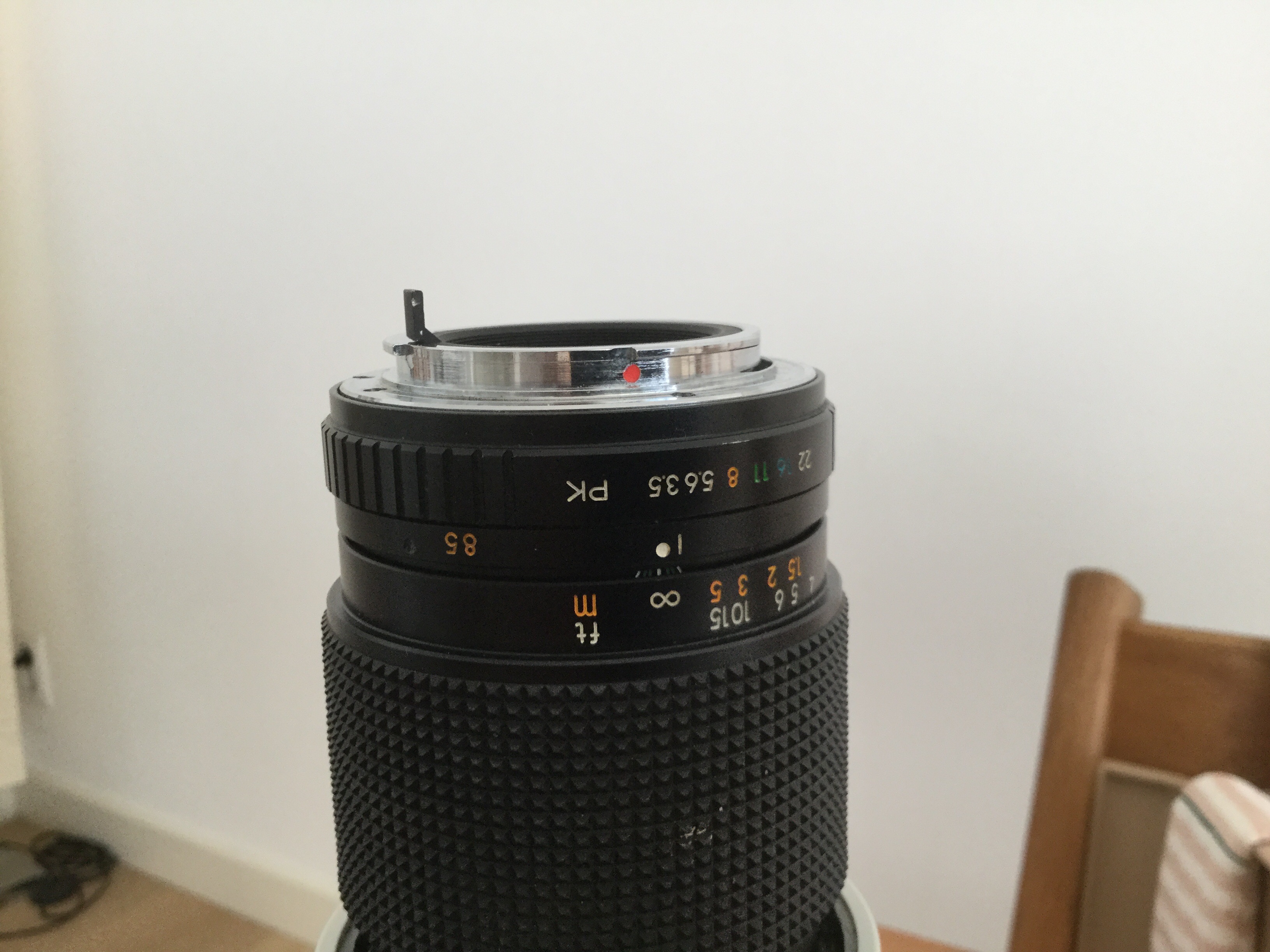

Salut les gars...
je suis sur un petit bricolage d’optique relais pour un de mes tubes II.
Optique relais faite à partir de 2 objos mis tête bêche.
- un zoom 28-85mm, f:3.5-4.5 marque “supra”, de brocante couple à un objo “Hélios” de f=100mm, f:2 venant d un vieux nvd russe de gen 1.
Pour mon montage, j’ai besoin d’en connaitre le tirage mécanique du zoom 28-85...
Il utilise une monture bâillonette assez classique d’allure, mais je ne sais pas quel type exact, il y a une foultitude de standards et je m’y perds....
Je pense que le tirage est de 44 mm, mais ne suis pas sur...
D’après vous, c est quoi comme monture? Et avec quel tirage mécanique?
Si j'ai au moins la référence de la monture je retrouverais le tirage....
Merci à vous et à+!

Pour la recherche en russe, peut-être pas nécessaire..... mais je crois que je vois le souci... en fait,
dans le premier post de ce fil, je fabrique moi-même l'optique relais, et celle ci est bien constituée de:
- un zoom "Supra" 28-85mm, f:3.5-45 avec une monture bayonette
Et d'un autre côté, independent:
- l'objectif russe "Helios"....
Ma question porte juste uniquement sur le type de baillonette préent sur le zoom "supra". Cela m'a l'air d'être une monture baillonette assez commune, mais je ne sais pas suivant quel standard...
Un exemple de listing de différentes montures de type baillonettes... c'est une vraie jungle là dedans...
https://www.lesnumeriques.com/appareil- ... a1799.html
et en fait, il me faut le tirage mécanique de mon objectif zoom... il y'a pas mal de chance que cela soit du 44mm mais j'aimerai n 'etre sûr...

Je crois que ca y'est...
J'ai lancé 2 bouteilles chez As et WA, et eu un retour...
https://www.webastro.net/forums/topic/1 ... -objectif/
Monture baillonette de type "Pentax K"... tirage de 45,46 mm... :dance:
