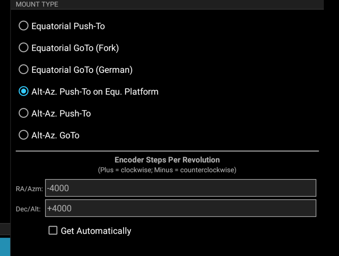

hummm sa me rappel un truc tu dois avoir un reglage dans le genre il te suffit de mettre moins ou plus devant l axe montant

Je viens d'essayer avec ce que tu ma mis sur la capture d'écran, cela est un peu mieux mais c'est toujours a l'envers.
je sais pas quelle chiffres mettre en + ou - de plus omegon donne aucune informations sur les réglages.
Je te remercie.

non pour pouvoir inverser le sens tu devras changer la valeur positif par negative ou vice versa exemple +1500 TU DOIS METTRE -1500 surtout garde bien les chiffres d origine apres je sais pas quoi te dire de plus pour resoudre ton probleme, une chose que j ai pas precisé tout cela se fait dans skysafari
