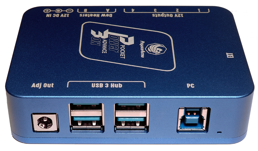

J'ai le pegasus power box advanced et le trouve génial tout est reconnu nickel( cam 533 et 224, monture azeq6, zwo eaf) et adapte le réchauffement en fonction de la température extérieure . C juste top et plug and play

je comprends pas comment est faite la liaison powerbox PC: en USB ou par port Ethernet? ou au choix?
Tu connectes l'usb et le 12v des cam dessus? puis un seul cable vers le PC?

En fait tu connectes une alimentation 12 V sur le boîtier et un câble usb qui va du pc au boîtier. Ensuite avec le boîtier j'alimente ma monture, mes résistances, mes cam et je met le câble qui sert à piloter ma monture sur le boîtier ainsi que les usb des cam du focuser etc...ainsi seulement 2 câbles sont à gérer l'alimentation du boîtier et l'usb qui va sur le pc du coup les autres câbles ne pendouille pas et sont bien fixer sur le tube

J'arrive un peu tard, mais moi aussi, j'en ai une. Après l'expérience non-abouti avec le raspberry et le Stellarmate, mon choix s'est porté sur cette box assez évolutive:
- on peut connecter l'USB direct au PC (j'ai testé jusqu'à 20m de rallonges USB 3 sans soucis)
- les drivers sont Ascom (windows) et Indi (linux, raspbian), donc aucuns soucis de drivers trop propriétaires et d'incompatibilité avec certains softs.
- on peut connecter la sortie USB à un raspberry pour rendre la connection WIFI, c'es possible mais pour l'instant la solution Wifi du raspberry est trop limite (d'ou la solution Asiair qui montre bien qu'il y avait un gros problème).

- l'alimentation d'entrée est un connecteur 5.5/2.1mm. Pour le connecter à une prise secteur, au-dessus de 6 A, les connecteurs sont souvent 5.5/2.5mm. J'ai donc pris un bloc secteur PC 10A avec un adaptateur prévu sur Amazon. Ils vendent une alim dédiée, mais c'est 70 euros pour un bloc secteur à 20-30 euros.

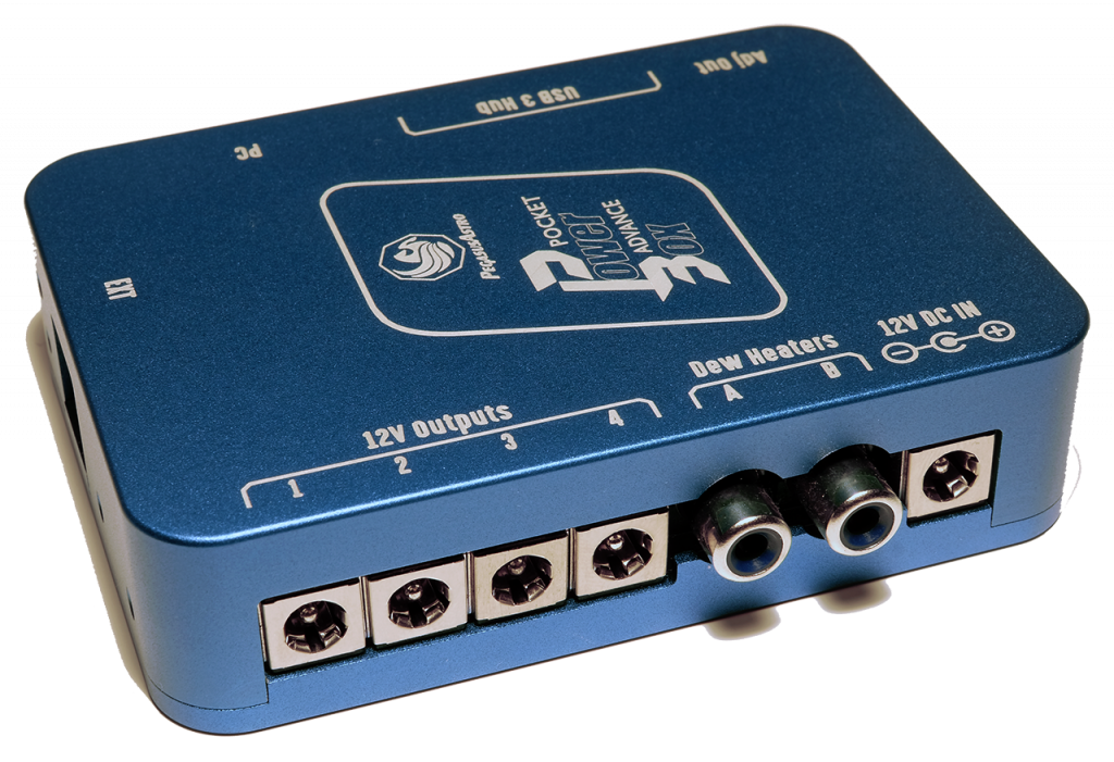

si vous savez, les prises pour résistances chauffantes c'est un type RCA? je trouve pas l'info dans la doc. RCA y'a qu'un diamètre de broche, pas de surprise?

Oui sur le Pocket powerbox mini. C'est donc forcément vrai pour les grands frères et ça se voit sur les photos.
C'est d'ailleurs la norme pour les "dew heaters".
Oui, c'est ça, c'est standard :cafe:
