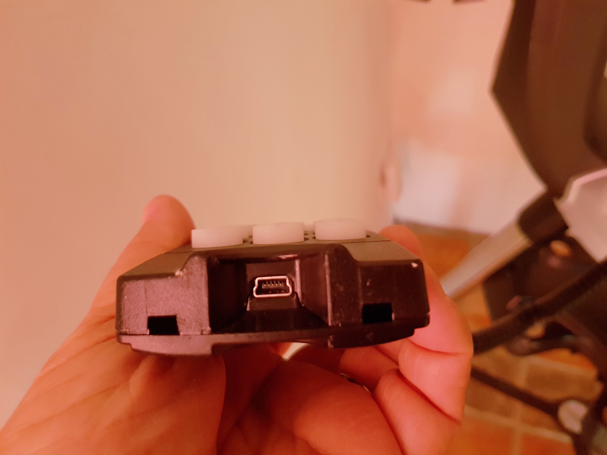

bonjour, j'ai essayé de me connecter via le port mini USB de la raquette mais j'ai un message d'erreur: unable to communicate with mount.
j'ai bien une raquette Nexstar+ . les docs que j'ai lues confirment bien que c'est bien comme ca qu'il faut connecter le PC a la monture.
c'est peut etre mon cable qui a un pb. pour l'instant je ne peux pas tester, c'est le seul que j'ai. sinon un autre idée?

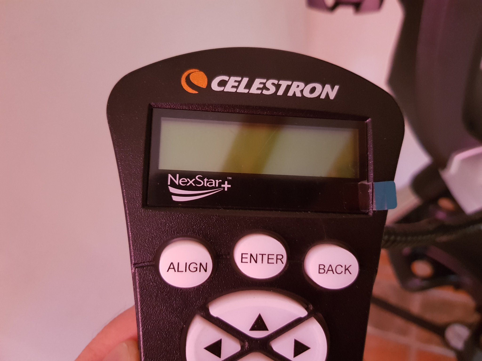

@Sirtac , pourais-tu mettre des photos des parties connections de la monture (notamment la prise où se connecte la raquette sur la monture) et également une photo des prises disponibles sur la raquette. Ca permettrai de se faire une idée de ce que l'on a comme connectique disponible.
voici les photos de la monture et de la raquette

Message par pejive » 11 sept. 2021, 17:41
bonjour
regardes dans le gestionnaire de périphérique si le câble est reconnu; sinon il y a un problème de pilote
Tu dois avoir quelque chose de ce genre

Message par Sirtac » 11 sept. 2021, 20:41
Merci pejive. c'etait effectivement un pb de drivers. :clap:
