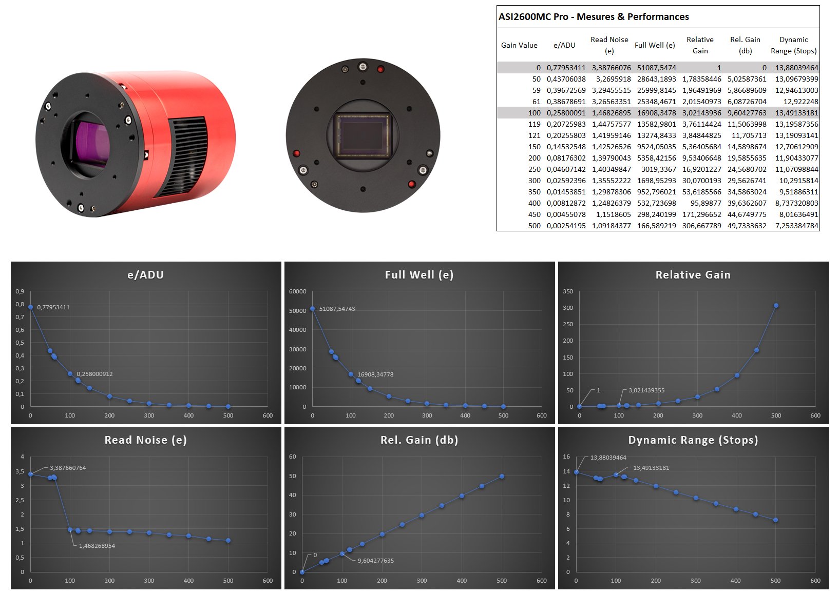

Dis toi qu'avec la 2600 c'est soit gain 0 pour un max de dynamique, et gain 100 pour un bruit de lecture réduit MAIS avec une bonne dynamique.
Mon sensor analysis.

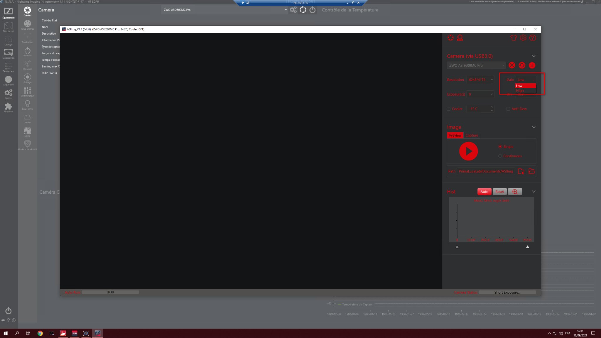

Message par Steph » 18 sept. 2021, 16:42
spica2000 a écrit : ↑
18 sept. 2021, 16:17
Sauf que l'échelle sous SC va de 0 à 700 et c'est pas la même qu'avec le logiciel de ZWO.
Dans ASIImg il n'y a que deux choix de gain, low et high qui correspondent aux gain que tu retrouves dans le driver ASCOM, qui eux mêmes correspondent au gain 0 et 100 dans SC.

Comme tu a pu le voir sur le tableau recap des perf, la 2600 n'a pas de gain unitaire à 1e/ADU comme on peu le voir sur d'autre CMOS .
ZWO recommande le gain 100 uniquement pour le narrow, et rester à 0 le reste du temps pour profiter d'un max de dynamique...ça commence à en faire des biblios de dark :mrgreen:
