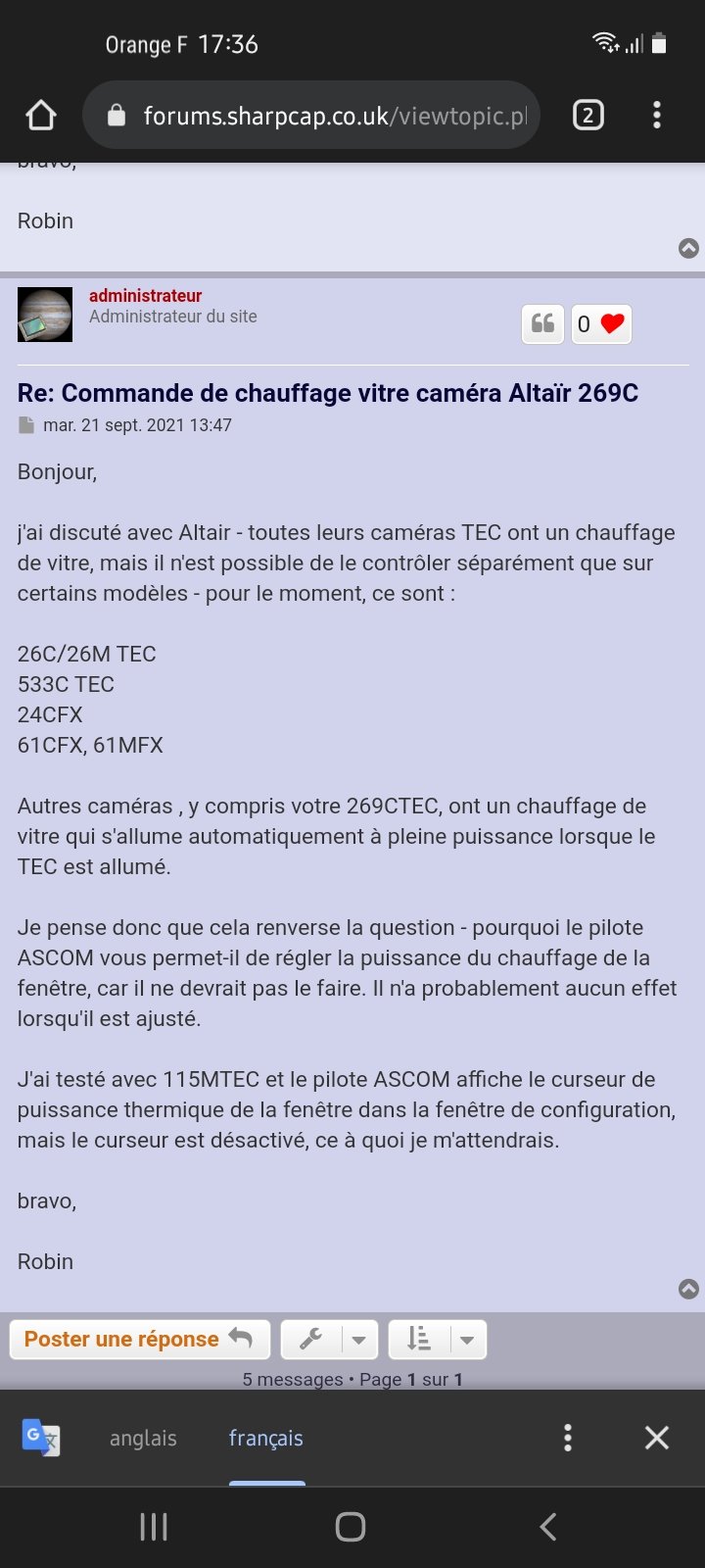

Messages : 6594
Message par mickyman23 » 21 sept. 2021, 13:02
Merveilleux ! :ninja:

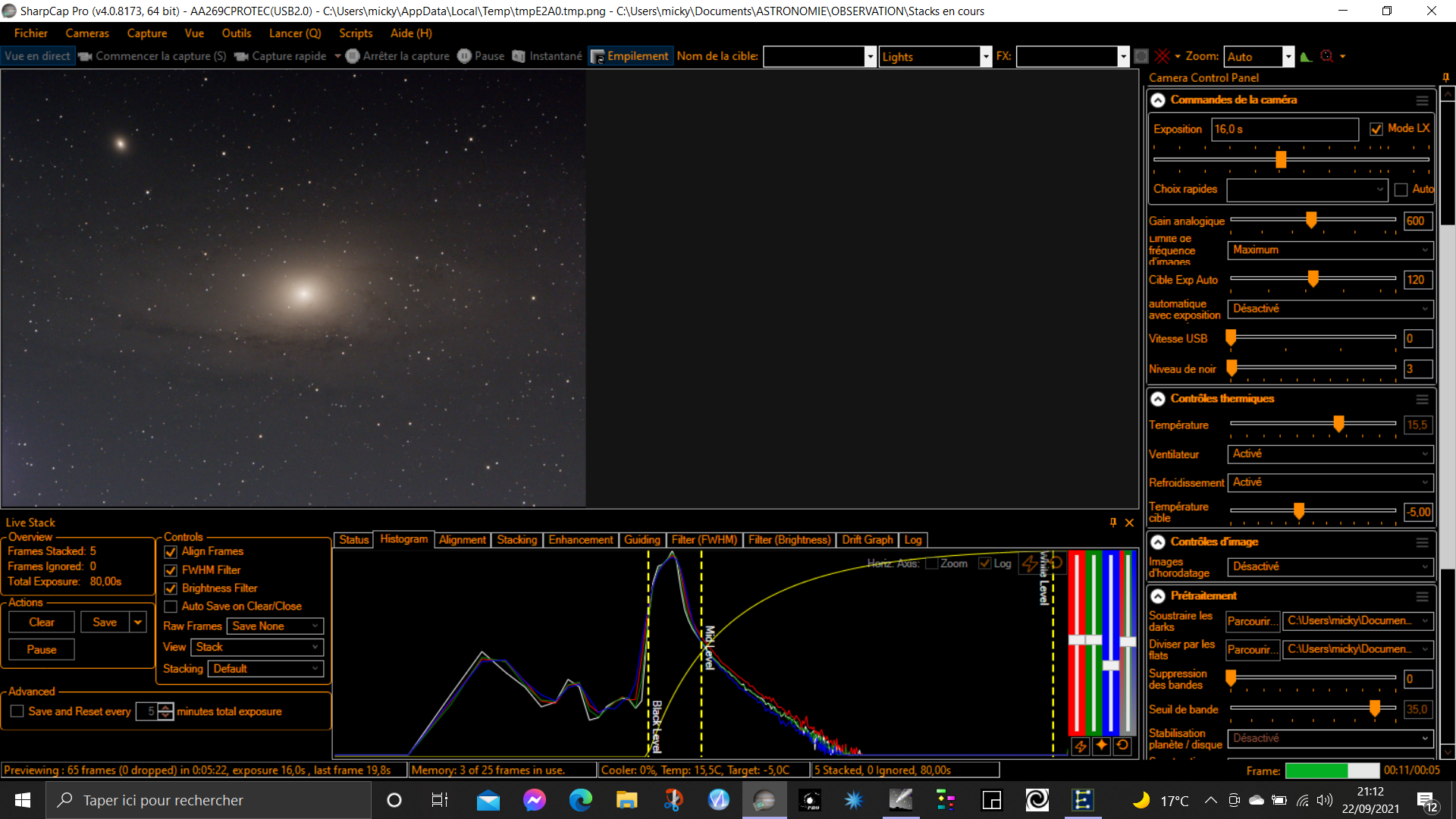

Du coup 2ème essaie...
Le capteur est très propre ça c'est evident.
J'ai plus de problème de condensation ça c'est cool.
Par contre j'ai un bugg sur le contrôle de la température.
Quand je met le refroidissement en route, et bah il se passe rien... :shock:
Et au bout d'un moment tout d'un coup ça envoie la purée!
Mais le pire c'est que je descend très vite à -16°c alors que ma température de consigne est de -5°... :think:
Puis au bout d'un moment ça reviens à la normale. :doh:

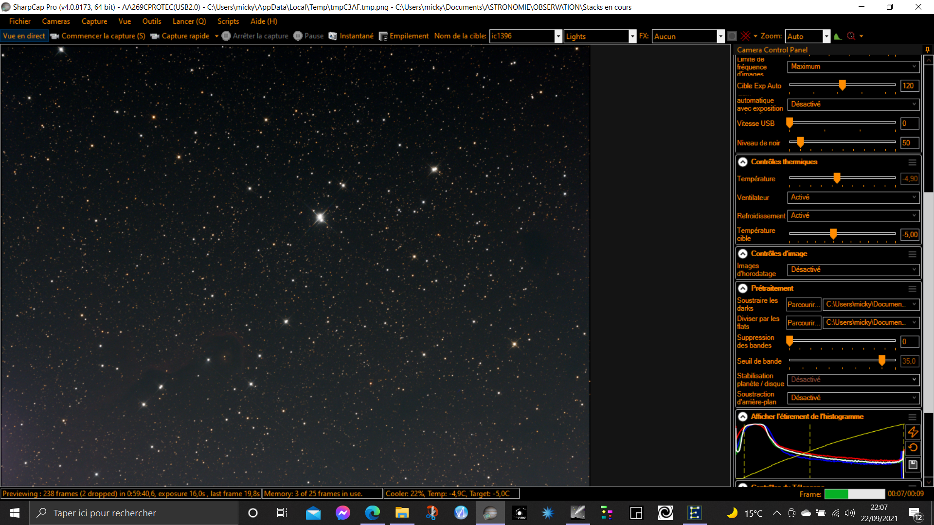

Pour la suite, c'est soit je me fais pas à Sharpacap 4.0 avec pas mal d'onglet que je saisi pas ou soit la caméra est carrément moins sensible que ma 294.
J'ai vraiment du mal à faire ressortir mes cibles. Il faut vraiment que je tire sur l'histo... :think:
Je trouve vraiment ça louche. En 10 min je devrais sortir beaucoup mieux que ça:
Message par Caprice » 22 sept. 2021, 22:00
Cool pour la buée. J'ai aussi parfois des comportements étranges de SC 4 avec la température, mais pas aussi tranchés que les tiens. Concernant le temps d'acquisition, la Lune à 99% n'y est peut-être pas pour rien ;)

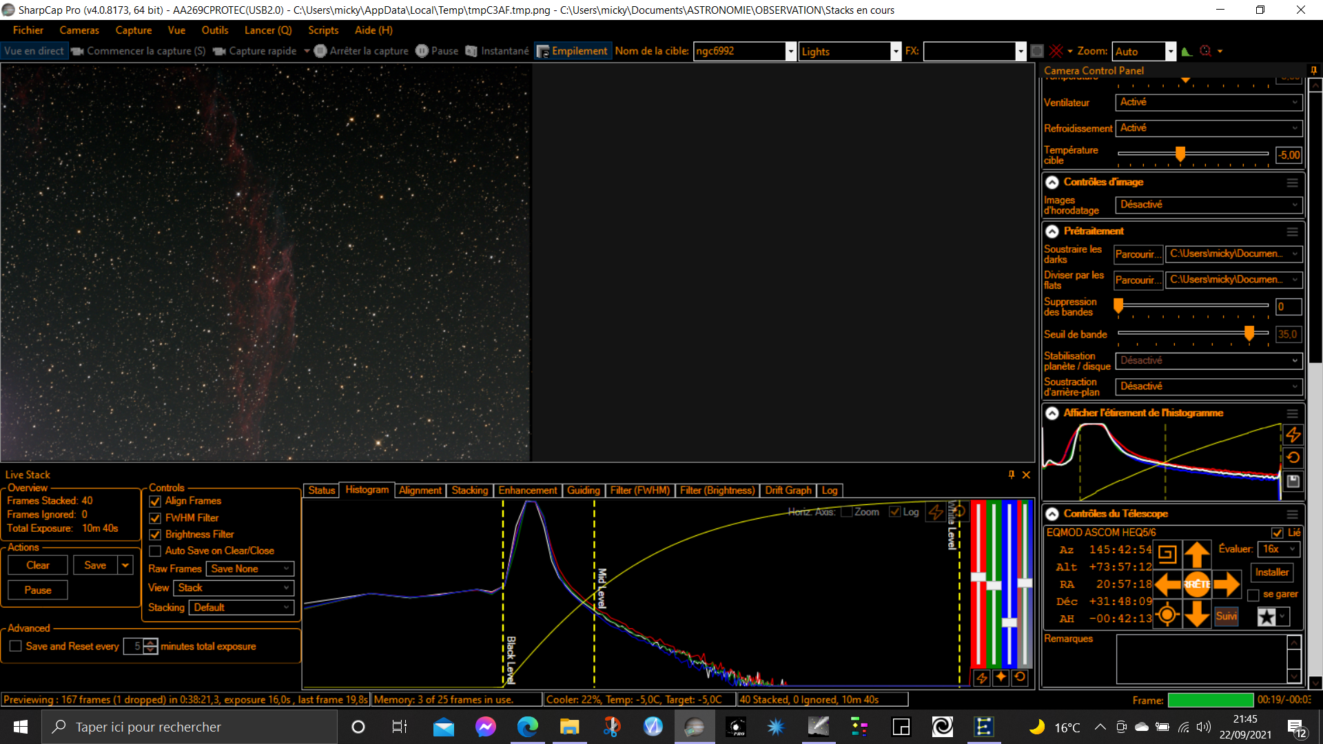

Message par mickyman23 » 22 sept. 2021, 22:09
Allez...la Trompe en 10 min en mode 99% de pleine Lune... :mrgreen:
