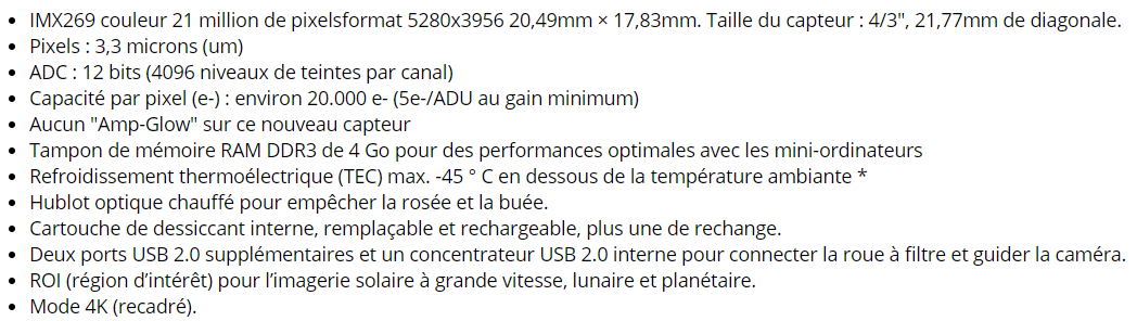

Réception aujourd'hui de la mystérieuse Hypercam 269C de chez Atlaïr en version refroidie.
Voici les caractéristiques:
Afin d'ajuster le backfocus total de 55mm, notons le backfocus interne à la caméra mesurant déjà 17.5mm.

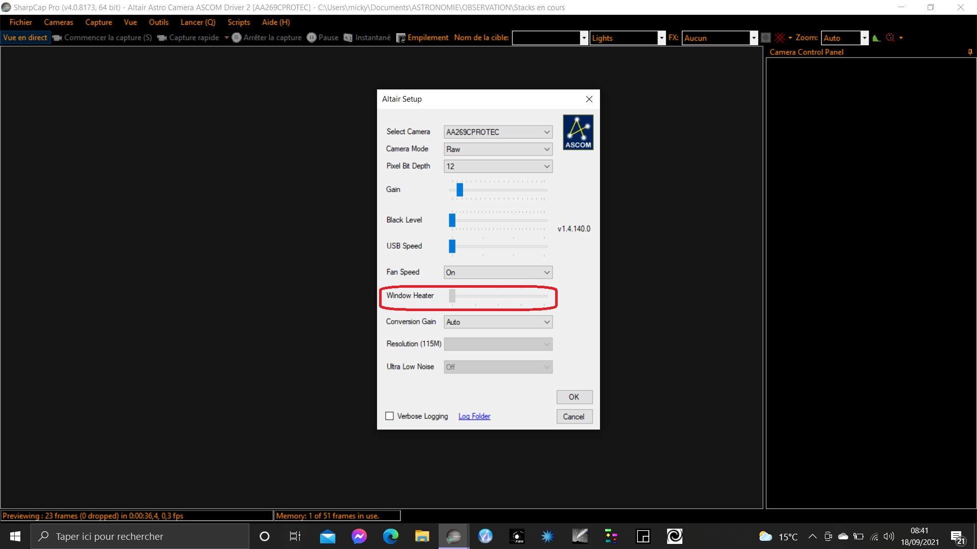

Selon le nouveau drivers ASCOM il est 'normalement possible" de pouvoir agir manuellement avec la commande du système anti buée sur la vitre du capteur.
Mais dans mon cas c'est une échec cuisant...Onglet non actif :closedeyes:

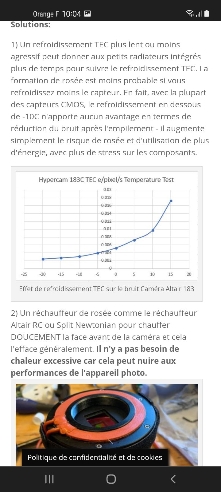

Si l'on en croit les information sur ce sujet sur le site d"Altaïr. (Courbe établi sur une 183 donc moins bruitée qu'une 269):

Voici les quelques nouvelles que j'ai échangé avec sir Robin sur la commande du chauffage du hublot de l'hypercam 269c : :ninja:
Messages : 8884
Caméra Altaïr Hypercam 269c PRO TEC
Message par soulearth » 21 sept. 2021, 17:52
Je poursuis ici pour ne pas polluer plus ton post de CROVA.
Donc le chauffage de la vitre n'est pas pilotable et manifestement n'a pas suffit lors de ton premier test. :| Espérons qu'une mise en température progressive règle le soucis.
Message par Steph » 21 sept. 2021, 18:00
mickyman23 a écrit :
21 sept. 2021, 17:41
yes, c'est ce qu'il me semblait, si pas accessible par ASCOM, ça paraissait étonnant que cela le soit par SC.
Refait un test dans de bonne condition. Pour tester si la chauffe du hublot de ta cam à un problème je peux te dire comment le vérifier...mais tu vas pas aimer :mrgreen:
Messages : 8884
Message par soulearth » 21 sept. 2021, 18:38
Ouai ne la jette pas tout de suite contre le mur. La vitre chauffe peut être moins vite que le Peltier ne refroidi. Ajoute a cela un calcul de points de rosé et t'a un truc qui peut demander quelques tentatives avant de trouver le bon équilibre.

je parlais pas de la jeter...j'suis pas un sauvage :mrgreen: mais de démonter la partie haute de la caméra, dessous il y a deux petits picots qui servent de connexion à la résistance du hublot, il faut mesurer la tension de sortie.
