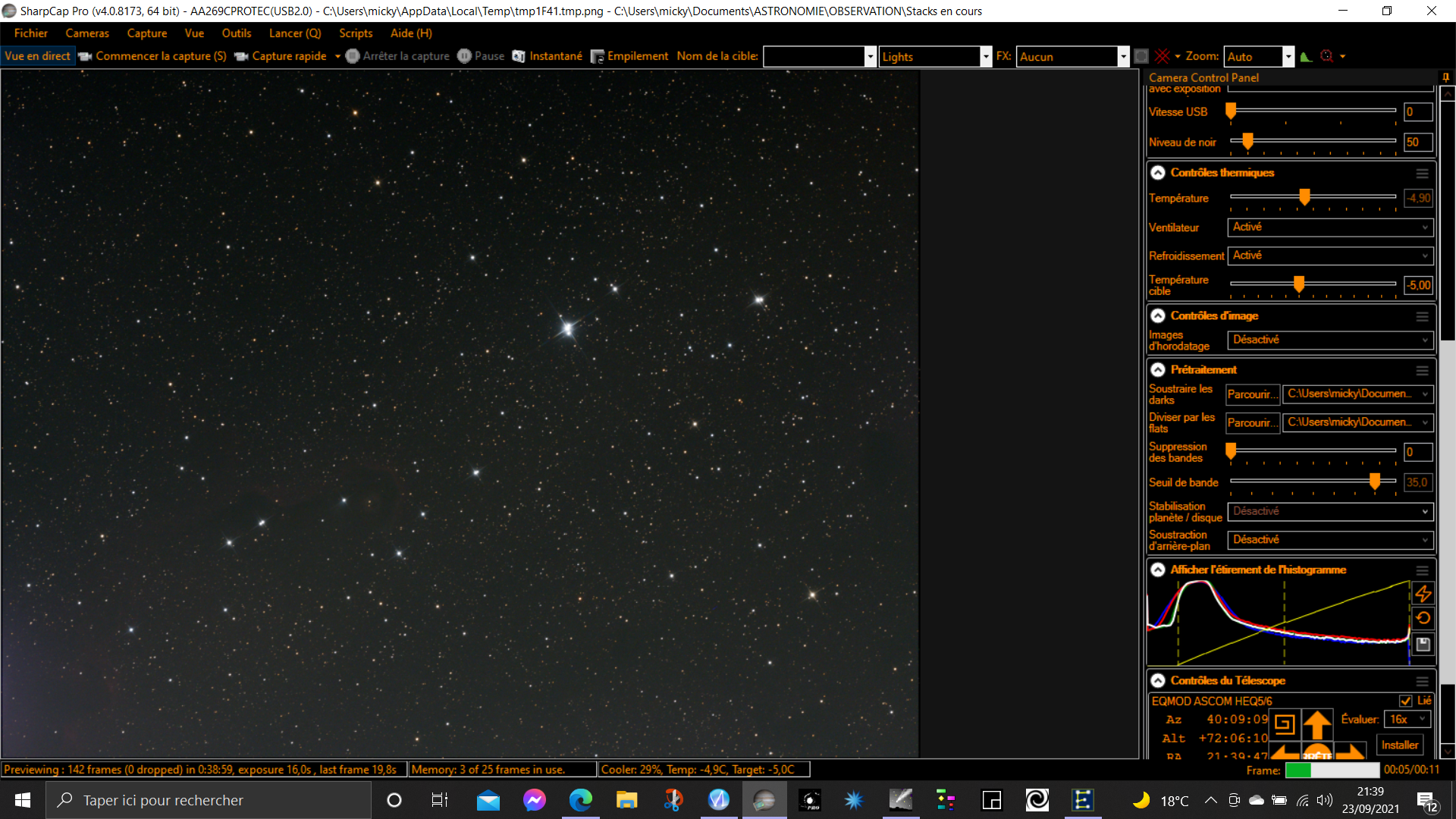

@Steph ptite question: si on fait ses darks en USB3 et qu'on les utilises pendant un livestack sur une connexion Silex en USB2, y a t-il des chances pour que ça foute la merde?
@John Mc Burn avec Tristan quand vous avez testé la 269 vous étiez en USB3?
Message par Steph » 23 sept. 2021, 22:41
mickyman23 a écrit : ↑
23 sept. 2021, 22:36
Non aucune raison.
Messages : 6594
Message par mickyman23 » 23 sept. 2021, 22:48
@Steph Parce que:
-Mes problèmes de contrôle de température.
-Mes problèmes pour sortir du signal (j'avais même de l'AMP GLOW on dirait en bas à droite)
n'existe plus quand je connecte ma caméra direct en USB3.0 sans passer par mon silex USB2 pour mon installation en remote.... :think:
EN USB2 les voiles et la trompe
avec de l'AMPGLOW (?) en bas à droite:
Alors qu'en USB3 c'est le jour et la nuit non?
Et mon gestionnaire de température fonctionne nickel!
