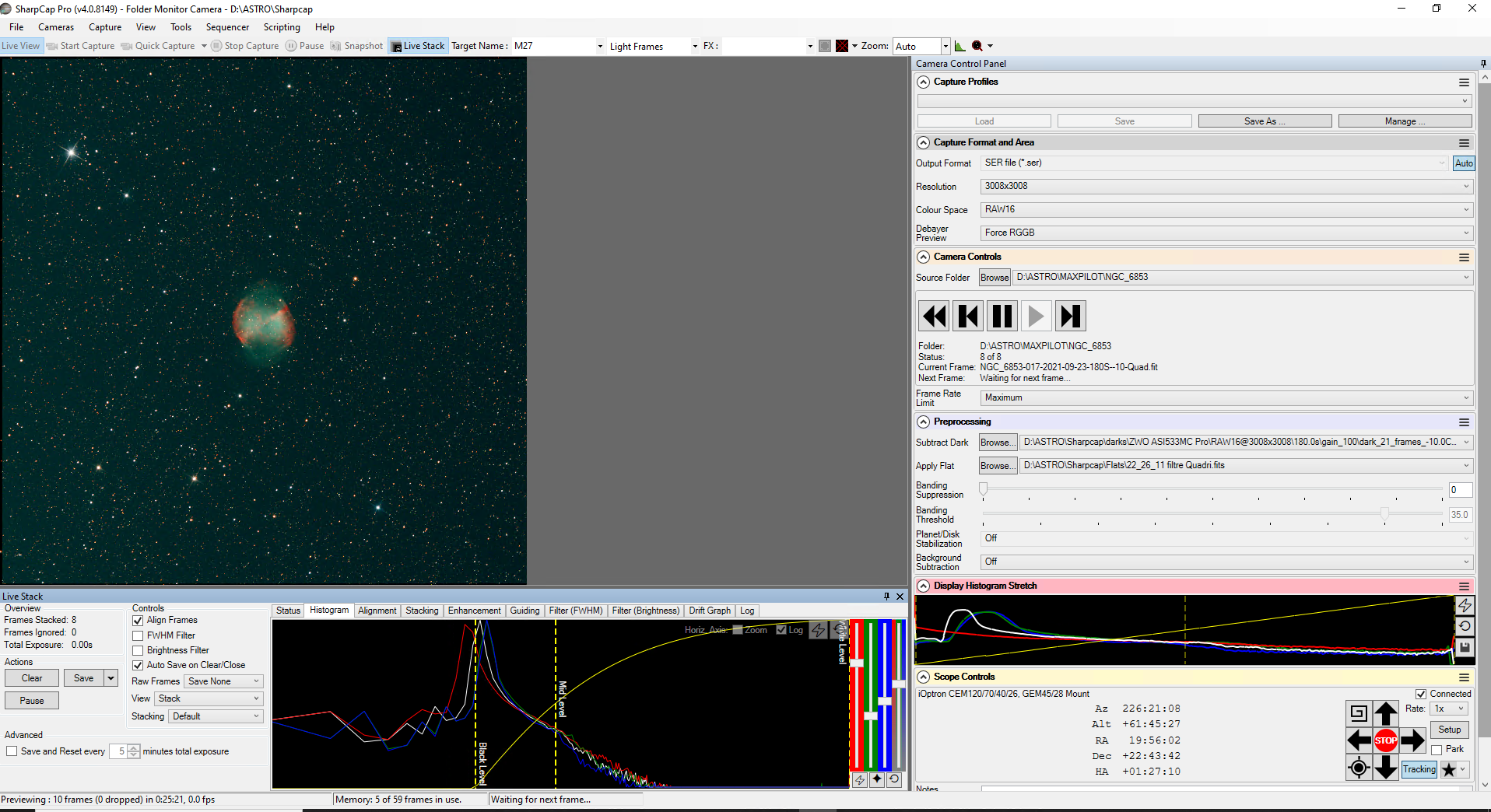

Donc je l'ai monté et je teste... en plein lune... pas cool.
Il est monté au mauvais endroit, en sortie du correcteur, là ou j'ai des filetages pour le visser, comme je faisais avec le dual. Je n'ai pas de tiroir ou de RAF. Oui je sais @Lavinch31 tu as un superbe tiroir en vente mais quitte à acheter je pense passer direct à la RAF de 5 filtres. Enfin pour l'instant.
@Steph à la fin de ton tuto tu me disais qu'il fallait prévoir quelques modifications sur cette RAF pour éviter les infiltrations de lumière. Aurais quelques précisions là dessus ? Quoique dans l'obs j'ai quand même très peu de risque de lumières parasites.
Et le test en ce moment n'est pas top.... super dominante rouge, et surtout des myriades de points verts qui semblent s'aligner en diagonale. Serais ce dû à ce positionnement en bout de correcteur, c'est le GPU plutôt long, donc près de l'ouverture du tube, reflets dus à la pleine lune ?
bref pas beau du tout pour l'instant.

Message par Steph » 22 sept. 2021, 23:42
bemo47 a écrit : ↑
22 sept. 2021, 23:00
Il faut boucher les trous de fixation qui sont laissés libres, et j'ai mis un joint entre la portée de la caméra et celle de la RAF. J'avais eux des bizarreries en faisant des darks / darks de Flat et ça venait de la.
bemo47 a écrit : ↑
c'est SC qui est à bout de souffle avec la soustraction de darks en narrow...ou alors tu as un pixel chaud qui est apparu en cours de route. Tu fais du dithering ?
Tu as également un problème de MAP...laisses tomber FocusMax et passes sous NINA?
Belle acquisition sinon :clap: manque plus que la RAF.

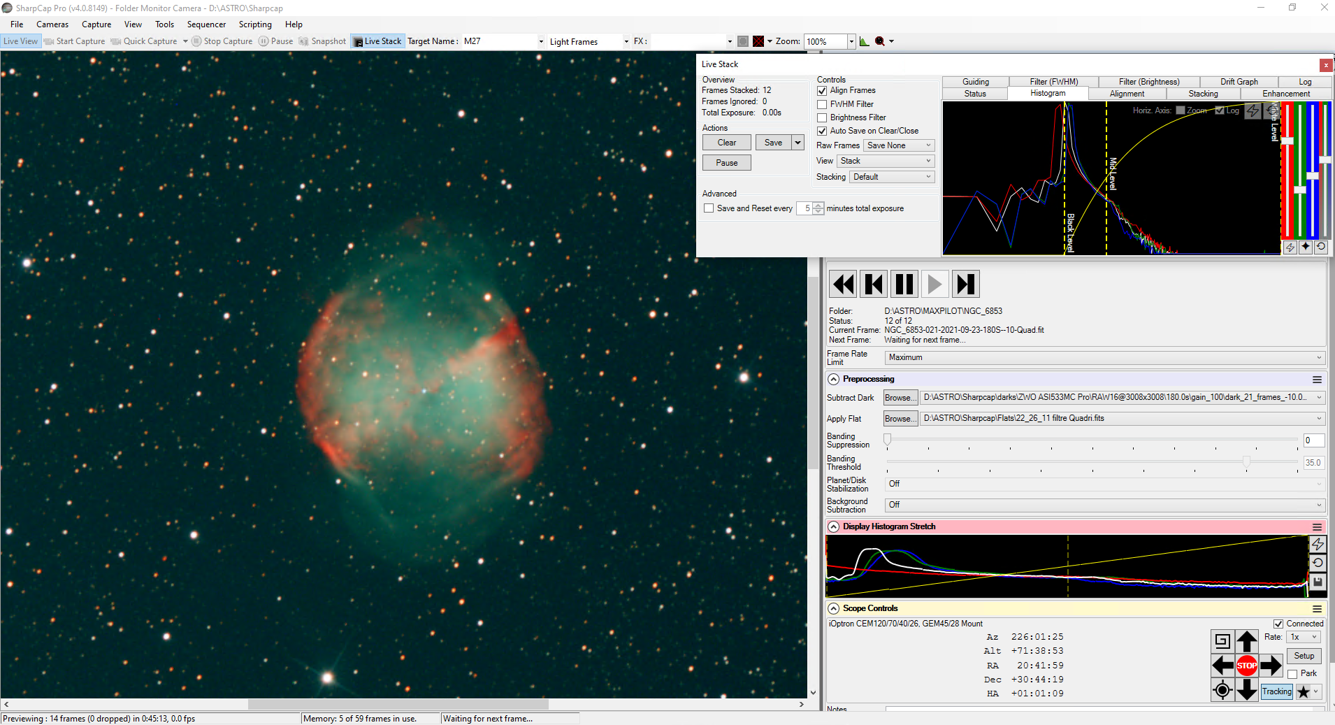

alors j'ai déplacé le filtre, maintenant il est monté entre le correcteur et la caméra et ça va beaucoup mieux je crois.
hier il était en bout de correcteur et comme le correcteur arrive en limite de l'intérieur du tube, le filtre était presque dans le tube :ninja: pas très cool
1er retours SC en poses de 180sec mais avec une dominante rouge que je n'arrive pas à vraiment gérer avec SC
mais c'est déjà nettement mieux

Message par bemo47 » 23 sept. 2021, 23:30
et voilà, 12 poses de 180sec, zoom 100%
et sans zoom
