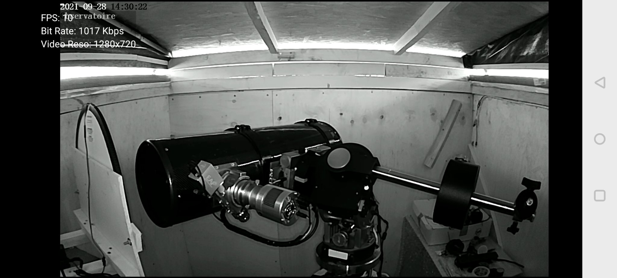

Mais pense bien que tu peux aussi définir une autre position home si tu le souhaites. @bemo47 part par exemple d’une position avec le tube complètement à plat pour passer sous le toit de son observatoire
Messages : 5042
Volume de travail d'une monture AVX
Message par bemo47 » 28 sept. 2021, 14:31
Oui voilà ma position park

Message par LoupRouge » 28 sept. 2021, 15:00
Je voudrais faire comme cela mais j'ai seulement 75cm en largeur et les pieds ne passeront donc pas.
Message par clouzot » 28 sept. 2021, 15:04
Ah oui là même avec un pied colonne ça risque d’être juste
