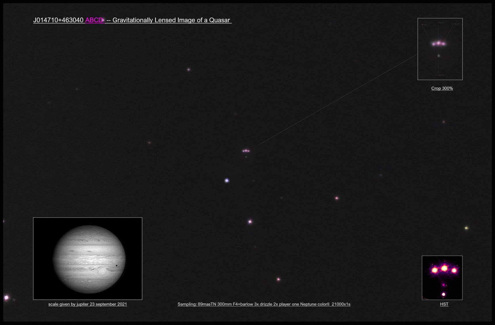

Message par sebb916 » 01 oct. 2021, 15:51
Stephane Gonza l'a résolu avec un 300 mm et une Neptune C

Message par ouki » 02 oct. 2021, 01:06
Tout a fait @Lavinch31 non seulement le parachute mais lentilles et mirages gravitationnelles sont des cibles d'exception.
Comme le mentionne @sebb916 Stéphane Gonza alias Exage si je ne dis pas de bêtises viens d'en sortir une assez exceptionnelle avec une simple 464 (462 un peu plus grand).
Newton 300 F4 barlowté x3 en Lucky imaging (me souviens plus trop mais de mémoire 21000x1 secondes)
Effectivement cela demande une bonne compréhension et maîtrise de l'échantillonnage ( alors ça j'ai du mal :closedeyes: )
Ce qui est intéressant c'est que ce type d'observation progresse, et est a notre portée .
Sur mon bureau astro bordel en haut de la pile trône un dossier, un dossier ultime ou je notes tout ce que je trouve sur le sujet.
;) :ninja:
PS de mémoire astrojedi l'avais attraper au c8 /290 si je ne dis pas de bêtises.
Et je ne peux etre qu'admiratif sur des observations visuelles comme Bertrand Laville au dobson 635 ethos 6mn (x519). :ave:
Oui. C8 réduit à x0.5, 290, 2 minutes en poses de 1.5s.

Question matériel/parachute d'Andromède : est ce mon matériel pourrait me permettre de résoudre cette LG ?
Si oui quel tube (Newton ou Mak) et Barlow (x2 ou x3) ou pas ?
Cibles exotiques.
Message par clouzot » 02 oct. 2021, 11:41
sebb916 a écrit : ↑
02 oct. 2021, 10:35
Je dirais le Mak, la 462 et soit une Barlow x2 (tu seras à 0.2 arcsec/pixel) soit rien (0.4"/pix)

pfiou ça va monter le f/D à 24 ça :D
Messages : 11932
Cibles exotiques.
Message par pejive » 02 oct. 2021, 12:02
Je pense que c'est plutôt le diamètre qui va manquer, plus que la focale.
Avec 127mm le diamètre de la tache d'Airy est environ 3 secondes d'arc à 700nm de longueur d'onde;
le Mak ne pourra pas résoudre 1 seconde.
Il faut avoir un 400mm au moins

Message par sebb916 » 02 oct. 2021, 12:11
Fait avec un 300 mm !
Messages : 11932
Cibles exotiques.
Message par pejive » 02 oct. 2021, 12:16
en diminuant la longueur d'onde on augmente la possibilité; mon calcul est fait dans le rouge.
C'est quand même très limite.
mais je ne demande qu' à voir :D
avec un C14 (356mm) on distingue le parachutiste :D mais les 3 composantes ne sont pas résolues

Pas forcément 400. Mais c’est vrai que c’est tout petit…
Astrojedi au C8. Et ne pas hésiter à sortir les grands moyens avec la déconvolution dans Sharpcap ?

Du point de vue de la diffraction uniquement, la résolution de 1,3" est atteinte avec:
208mm à 525nm (pic vert de la Player One Neptune)
248mm à 625nm (pic rouge)
Mais après il faut avoir un seing exceptionnel et un échantillonnage parfait.
De toutes façons bleu ou vert préférable à rouge ou infrarouge
Cibles exotiques.
Message par clouzot » 02 oct. 2021, 16:11
Merci @pejive d’objectiver les performances à atteindre.
On est souvent à la limite soit des instruments dont nous disposons soit du ciel, ou des deux. C’est pour cela que je proposais d’y aller à fond avec les algorithmes de deconvolution, seul moyen d’y voir quelque chose à mon avis

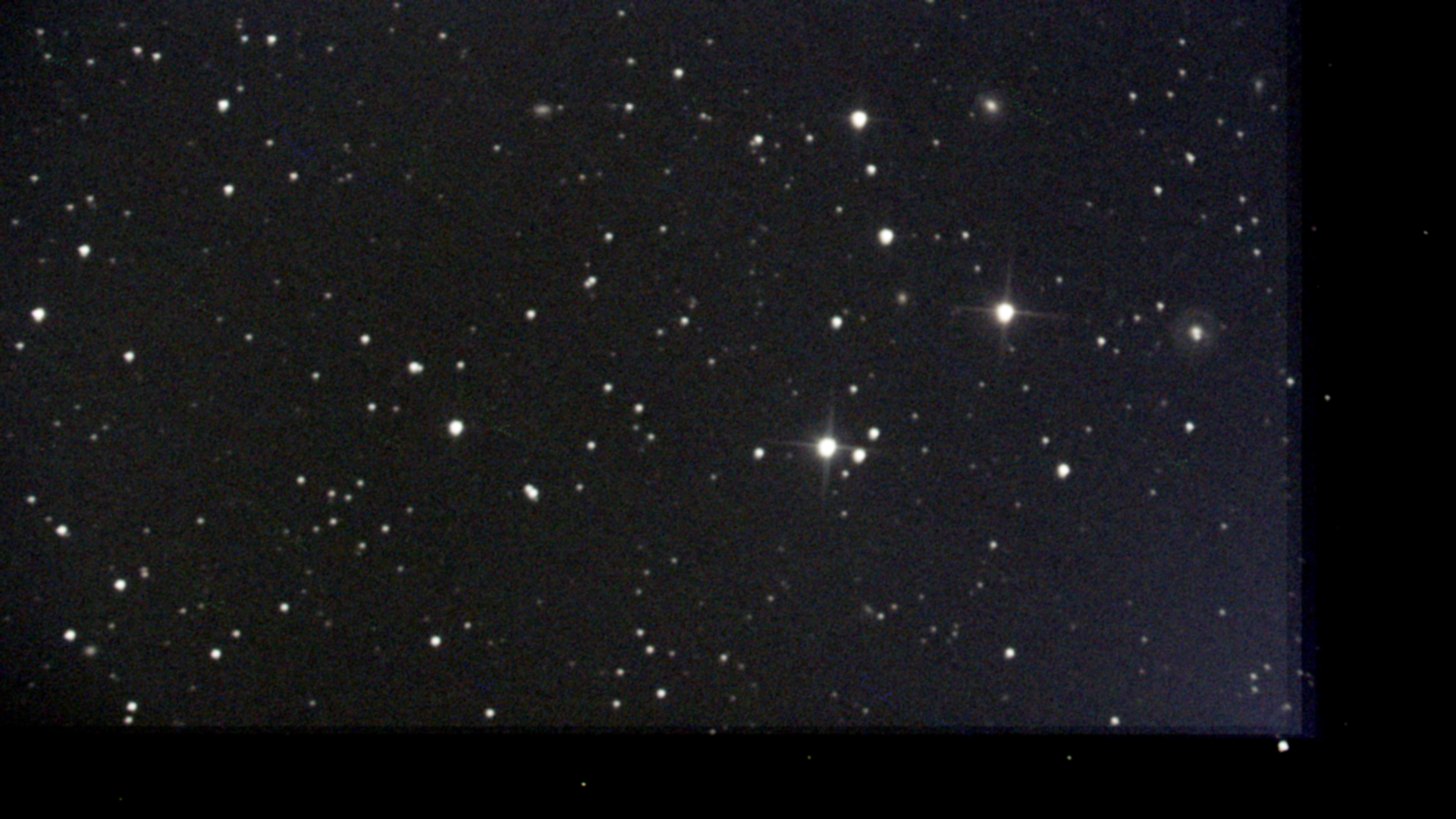

Sinon, une cible exotique que j'avais tenté au Dobson sur table maison (faudra que j'y retourne avec le nouveau setup) et qui ferait un bon challenge du mois
download/file.php?id=2557&mode=view
NGC 6028 (https://en.wikipedia.org/wiki/NGC_6028) : galaxie annulaire
Bon pour la trouver sans goto, c'était le gros gros challenge (mag> 14 pour la partie centrale)
