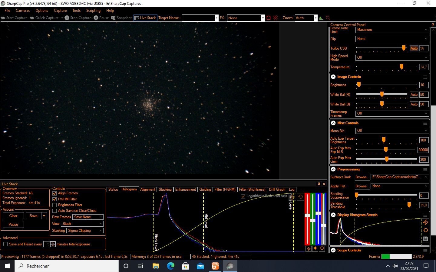

J'ai travaillé à 6,15s d'exposition après un premier essai à 4s, gain 150, ce qui m'a permis de réutiliser mes anciens darks
M56
43x4s
48x6,15s
M5740x6,15s
M27
26x6,15s
50x6,15s :o VA demi-long :mrgreen:
M71
46x6,15s

C'est pas mal tout de même. Ca se voit bien sur les amas, au centre c'est propre.
Sauf erreur de ma part, la réduction optimale sur le TS c'est 0.65 pour minimiser les défauts.
Ca peut valoir le coup de rajouter quelque millimètres.
Il est bien ce TS pour le prix.
Le filtre c'est pour lutter contre le bortle 7 ? C'est indépendant du test ? Tu le mets en toute occasion ( galaxie, amas, nébuleuse ) ?
C'est quoi l'outil pour avoir la distorsion ?

C'est la 1ère fois que je mets ce filtre; je ferais une comparaison avec celui que j'utilisais habituellement, sur la lunette, quand le temps le permettra...
Là je suis à 0,44 de réduction, il faut que je rapproche le RdF du capteur
La distorsion est donnée par CCD Inspector dans Astap...quand il veut bien solver :mrgreen:

Oui quel idiot je fais. Plus on s'eloigne, plus ca reduit. Donc oui, faudrait plutôt enlever quelque millimètre. Je crois que j'avais 32.5mm entre le capteur et le bout de la rallonge ( je ne compte pas l’épaisseur du rdf lui même )

Phase 2 J'ai mis une bague plus courte ce qui donne environ 50 mm entre RdF et capteur.
Lune, nuages, mais le ciel a bien voulu m'accorder quelques minutes à peu près claires le temps de faire la mise au point et quelques stacks de contrôle
Bilan: focale obtenue 730mm (réduction x0.487) champ: 34' x 19'
On peut encore stacker avec 4 ou 6s gain 150
Astap: "not found" :lol: mais je n'avais que la database G17; ce matin j'ai mis à jour et installé H17 çà va mieux :)
Platesolve2 toujours OK
Il y a toujours du tilt, mais je ne peux pas y faire grand chose.(j'ai bien une bague de correction, mais jamais testée...)
