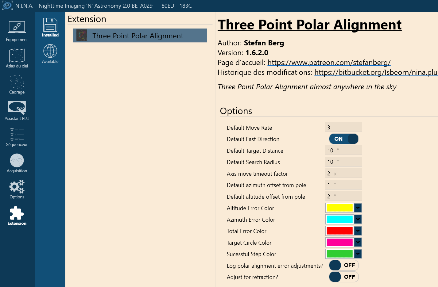

il s'agit d'une extension à télécharger (un plugin)
Clique sur

Sauf erreur de ma part (car les choses changent vite), il faut une version beta de Nina
