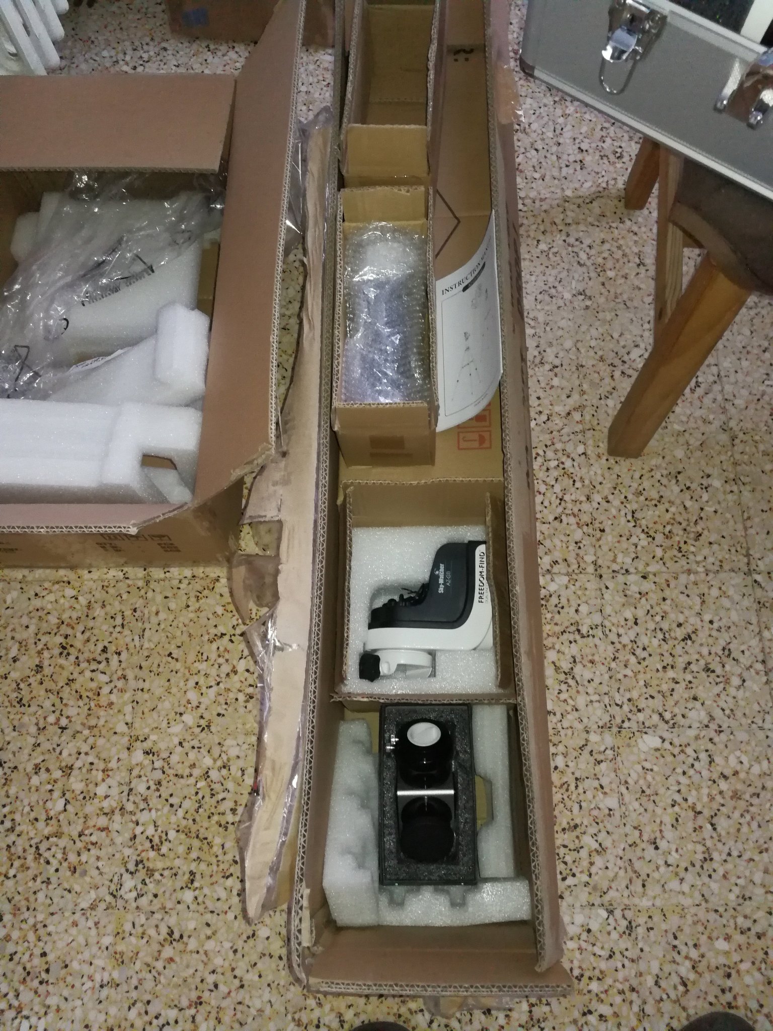

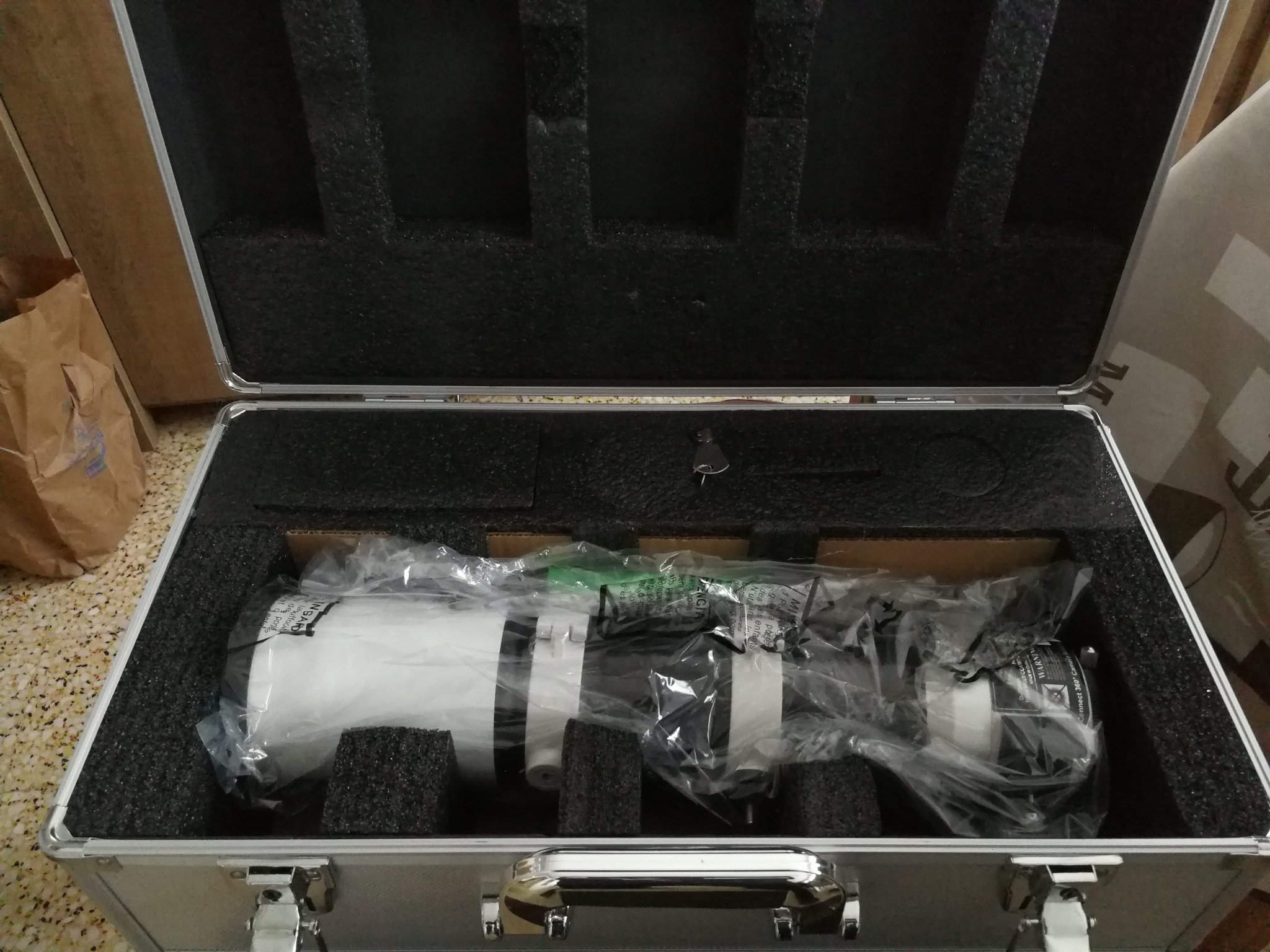

YES !!! Reçu ma commande - Commandé Jeudi dernier en fin de journée, reçue ce matin de chez LOISIRS PLAISIRS ... comme d'hab, tres rapide & emballages tres soignés : 2 colis, pour la conception de mon petit Setup vraiment Nomade destiné au VA -
On verra pour la mettre éventuellement en EQ plus tard et pour le Réducteur 0.85x Skywatcher pour lunette 72ED (pratiquement aussi cher que la lulu)
- SW 72ED (belle petite boite bien pratique)
- AZGTI + Trepied (mince ... je viens de retrouver un ancien trépied photo, j'aurais pu économiser 80€)
- RC 2'' Dielectric
... en attente, masque de Bathinov ...
Déjà à ma dispo l'AsiAIR Pro
Espérons que j'arrive à faire fonctionner le tout comme je veux ... et que la météo soit clémente
Déjà on enlève les plastocs pour laisser "respirer" le tout après certainement un week end passé dans des camions bien glaciales et enlever l'humidité eventuelle
- RC 2'' Dielectric
