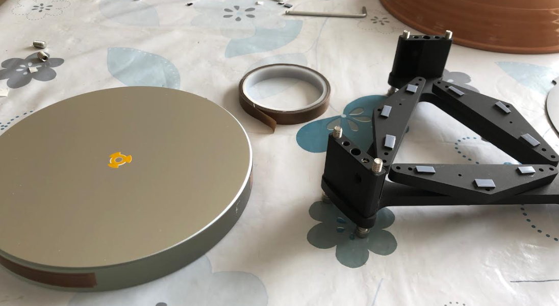

de mon côté, il y avait déjà du velours, j'ai mis du scotch PTFE en plus pour gérer sur le miroir zen un ajustement sans pression du primaire dans le support (comme toi, je n'utilise pas la vis latérale de pression, ça ne me plait pas trop), en revanche, j'ai mis des cales en PTFE d'une couleur bleue sur mes supports 3 points ;)
ici la photo avec l'ancien miroir :
je verrai les dimensions précises quand j'aurai le tube sous la main, je pense même que je devrai pouvoir mettre un ressort sur les 2 poussantes de chaque côté pour équilibrer la pression,
