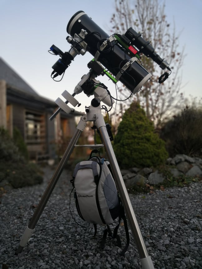

Ce soir c'est debouzage de tube, un 130PDS qui a besoin d'un bon réglage
Après démontage complet, nettoyage des miroirs, pose d'un masque de chanfrein et pré réglage des optiques, le voila posé sur l'eqm-35 avec tout l'attirail, prêt a en découdre avec le ciel, même si la connasse est de sortie, déjà a 50%
20mn sur M33, avec un beau gradient lunaire
Premier constat, impossible de serrer proprement l'ensemble correcteur/RAF/Camera avec le serrage du PO et ses deux petites vis chetives, ça tilt, on le voit coté droit de l'image. C'est le meme fichu système sur le 150, mais j'arrive a m'en debrouiller jusque la (en attendant de mettre le nouveau PO qui attend sagement son tour)
c'est pas encore ça, mais c'est deja a des années lumieres de ce qu'il y avait avant reglage
Bizzarerie, mon BF n'est pas bon sur ce tube, alors qu'il l'est sur le 150 (et je n'ai touché a rien, je ne demonte pas le trio cam/raf/correcteur et les bagues qui vont avec)

Le VA de John Mc Burn

@soulearth le masque vendu chez Pierro, mais le PO c'est pour mon 150 (un Artesky a crémaillère, pas encore monté car il me faut une mâchoire en 33mm pour y adapter le Sesto qui sort en 25mm de base pour etre compatible avec les PO standard des SW et autres), pas pour le 130PDS, pour celui ci il faut virer la sortie 2" vissante d'origine et la remplacer par un système type baader cliclock beaucoup plus précis et fiable. Le 130PDS va aussi avoir un Sesto Senso ll.
J'ai rencontré le même soucis que toi en faisant la collimation, si on met une étoile au centre pas de soucis, si on la colle a droite ou a gauche elle devient gibbeuse (pas ce soucis la avec le 150).
