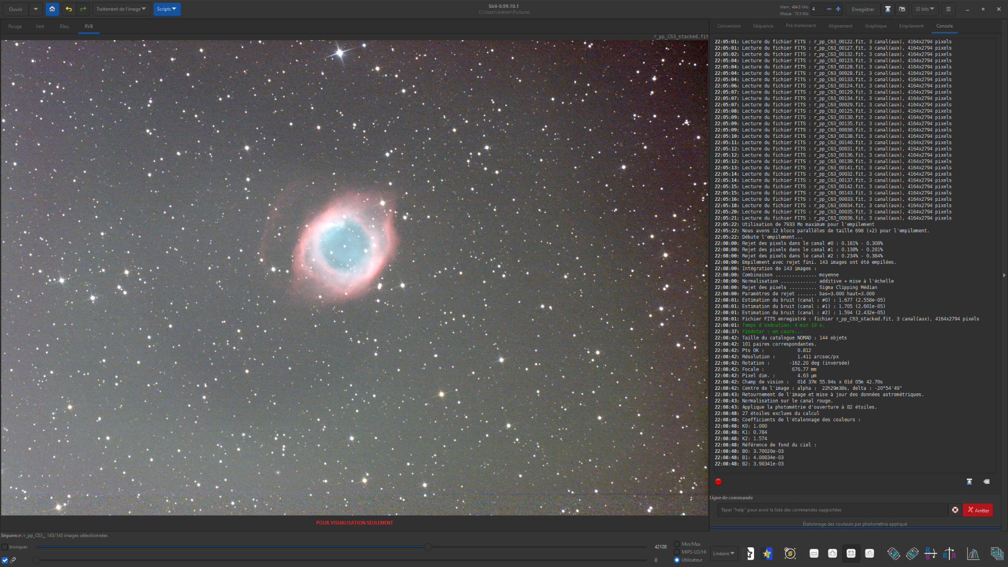

Et pour finir ce test, un petit traitement sur la version dark-flat (Siril/Toshop/Topaz)
NGC7293/C63 143x60s gain 1601 offset 3 dark + Flat-dark
:D
Bon, j'vais faire des darks maintenant :P
