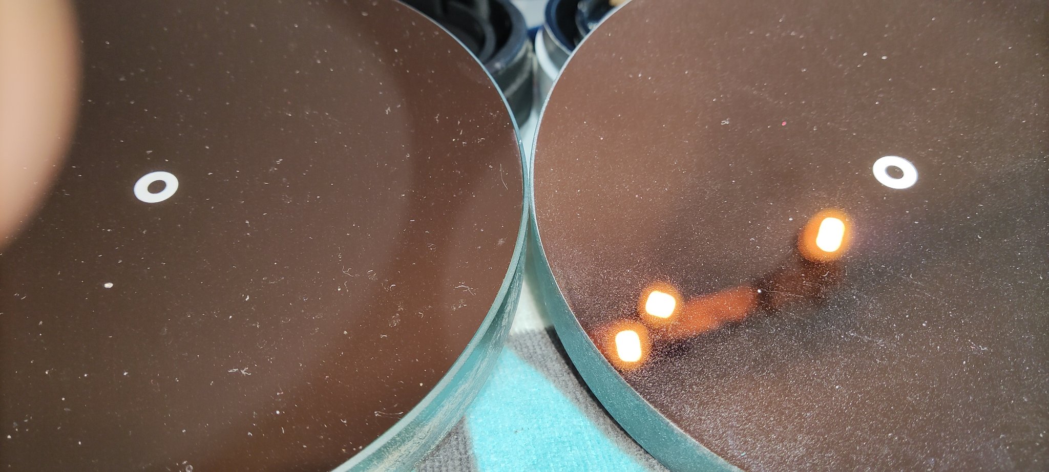

Le primaire du vieux 150 semble s'adapter. Il est un peu plus épais mais rentre dans le barillet.
Pour les comparer, 20 ans d'âge vs 2 ans d'âge

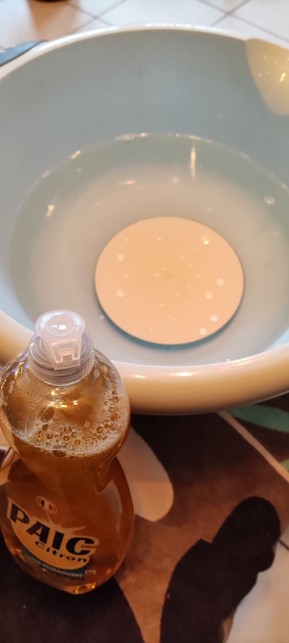

Le miroir du pds reprend un grand bain chaud au Paic

Le pire c'est qu'avec le Paic et l'eau avant rinçage, il n'y a plus rien de visible sur le miroir :think:

Verdict après application généreuse de Paic délicatement massée, 1h30 de baignade agrémentée de mélange d'eau, caresses de coton et un rinçage uniquement à l'eau déminéralisée avant séchage Babyliss
Ben pas si mal non ? :) (Ouais c'est dingue la poussière qui vole chez moi :mrgreen: )
Les SOS d'un parfait néophyte en astronomie visuellement assistée
Message par Caprice » 07 nov. 2021, 20:51
Il semble que mon erreur ait été de faire un premier long rinçage à l'eau de conduite froide, c'est la seule différence de protocole, avec le temps de trempage plus long en plus :P
à partir de maintenant, rinçage à l'eau déminéralisée uniquement ! :closedeyes:
