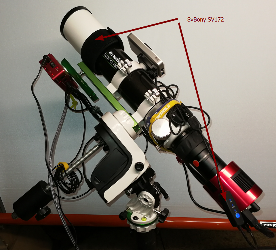

Deux petites questions: tu mets la bande chauffante sur la lunette ou sur le pare-buée?
Tu la laisses fonctionner toute la soirée et à quelle puissance?
Merci
Messages : 2838
Conseil Setup VA léger avec Lunette type EVO 72ED (Evscope du pauvre)
Message par SBRCoach » 24 nov. 2021, 13:47
LoupRouge a écrit : ↑
24 nov. 2021, 13:02
Merci
Effectivement cette nuit bien glaciale (ça a gelé blanc ce matin en Picardie) et enormement d'humidité
Etonné par cette petite bande chauffante SvBony SV172 (18€) qui fait tres bien le boulot (3 positions - avec cette météo je la met en permanence sur la position la plus hte tout le long de la séance, juste alim branchée sur la Cam) - pas de gestion externe ... et pas de buée ... nada
https://www.amazon.fr/gp/product/B08F2D ... =UTF8&th=1
SVBONY SV 172.png (1.58 Mio) Consulté 3565 fois
