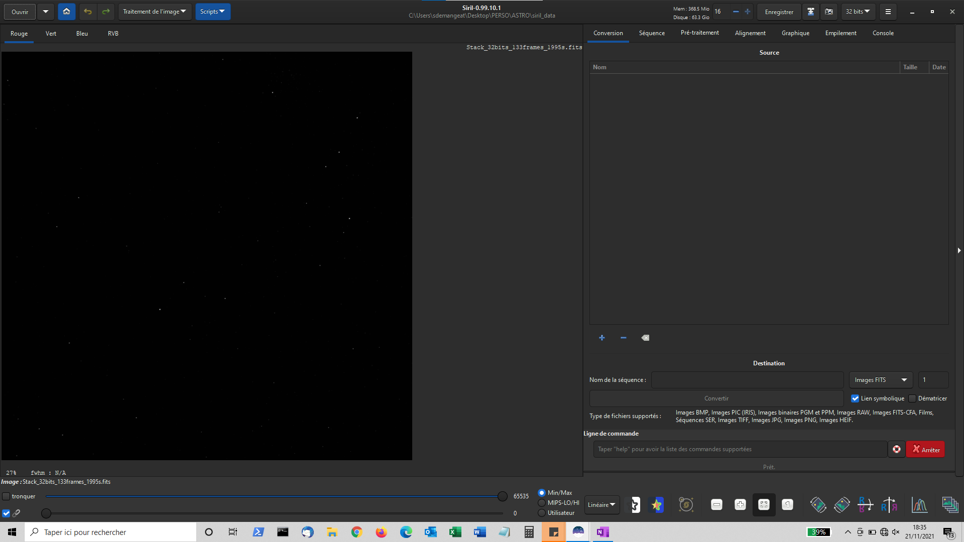

1/ Tu ouvres ton fits (le gros "1" blanc sur l'image)
2/ Tu te mets en auto ajustement (le gros "2" blanc, en bas à droite)
Puis tu suis le tuto 3 de colmic ,
Seb l'explique aussi :
SebLeGris a écrit : ↑
21 nov. 2021, 18:45
Siril ouvre ton FITS en linéaire, c'est normal qu'il soit noir, quand tu passes en mode "Auto Ajustement" ou "Histogramme", visuellement c'est comme si tu faisais un Develop avec Startools.
Exemple avec un FITS de la Bulle de ma dernière sortie, en mode linéaire:
En mode Autoajustement:
