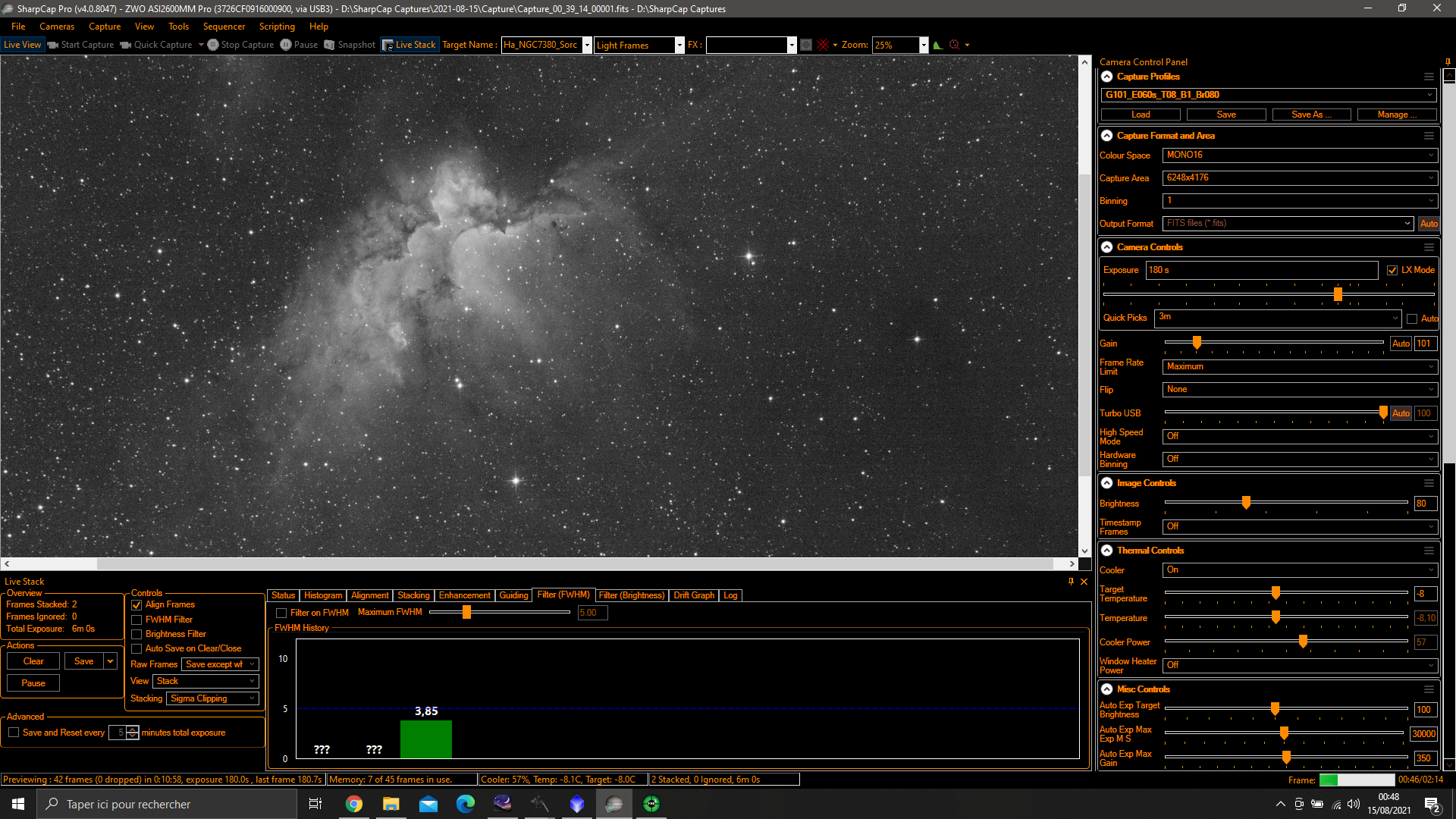

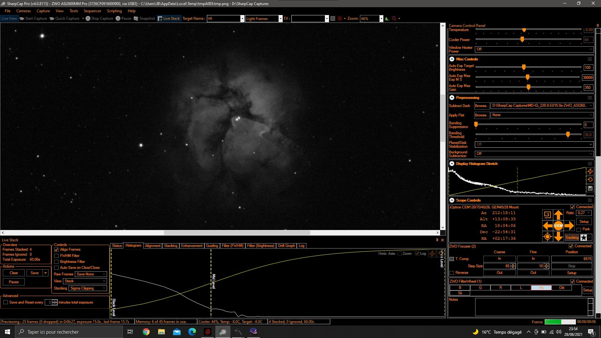

Allez, je me lance pour entamer ce fil, parce que le Ha en VA, c'est trop jouuuliie 8-)
un récap des qqs posts au Ha de mon fil VA, sans retenir les captures trop longues:
Tout avec ASI2600MM, filtre Halpha Baader "ultra narrow band", version spécial CMOS (3,5nm), généralement avec Dark et Flat
Le sorcier en 2x3mn :
M16 en 10x15ec:
M20 en 4x15 sec avec le Ha, on ne voit plus la partie en réflexion :
Les Grandes Dentelles en 4x1mn :
J'étais en folder monitor pour Hélix, en 8x3mn :
Et une de mes préférés : le centre de la nébuleuse du coeur en 4x5mn :
Même en restant sur des temps de poses trés bas pour du narrow band (15 secondes, c'est vraiment pas beaucoup), on arrive à voir de trés belles choses en VA.
