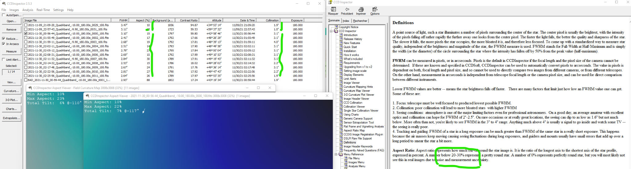

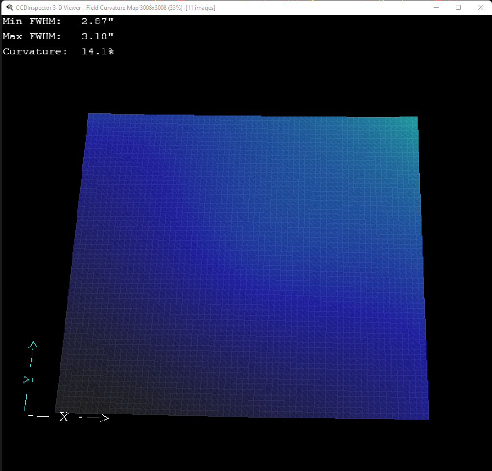

allez j'ai fini par faire le test avec CCDI et ça donne
j'ai l'impression qu'à part ma collimation, le curve et tilt sont assez acceptables ?
si avis je suis preneur....

cela dit, en lisant un peu plus la doc CCDI et quelques tutos je vois aussi cela
et notamment l'aspect ratio, qui est considéré comme bon à partir de 20-30% et en dessous
et apparemment j'y suis et sur des poses de 180sec donc avec influence du guidage qui n'était pas au mieux.
ça me laisse à penser que c'est déjà pas si mal que ça
mais ça peut être mieux, on voit de meilleures valeurs sur les 2 premières poses, 10 et 15% qui vont avec un indicateur de collimation de 1.9" et 1.0", d'ailleurs je ne comprends pas trop car ces valeurs ne sont pas très corrélées, voire même inversées...
mais d'une façon générale on voit bien que sur les 11 images qui ont un aspect ratio entre 15% et 30% les valeurs de collimation sont aussi entre 2.2" et 4", donc il n'est pas impossible que je puisse améliorer cette collimation et que ça se retrouve dans ces indicateurs.
si @Steph passe par là peut être pourra t il me dire si mon raisonnement va dans le bon sens
mais je referai sur des poses plus courtes 30sec et sur un champ d'étoiles bien homogène.
- Steph
- Messages : 3501
Newton TS UNC2008 : améliorations
Pour contrôler la collimation, fais des poses courtes, 1ou 2s en moyennant sur 3 ou 5 images.
Idem pour ton min/max FWHM dans un premier temps, si tu n'es pas certain de ton suivi, pour définir le BF optimal et ton point de focus.
Idem également pour le tilt, en premier sur des poses courtes, et ensuite tu poses + longtemps, une fois le suivi OK.
D'ailleurs corriger le tilt avant le BF...
L'Aspect Ratio, c'est pour la qualité du suivi, je m'en sers de filtre de rejection + la valeur FWHM.
Avec le format carré et réduit de la 533, dis toi que le tilt et la curvature doivent être à 0 ou très proche.
Fais plusieurs mesures de chaque cotés du méridien à des altitudes différentes, pour t'assurer que rien ne bouge, qu'il n'y a pas de flexion.
Et une fois que tout est ok, contrôle les stats (Tilt / FWHM et aspect Ratio) sur des poses de 120-180s.
- bemo47
- Messages : 5042
oui je vais reprendre ça de façon un peu plus méthodique et rigoureuse... ça marche !Steph a écrit : ↑30 nov. 2021, 18:36Pour contrôler la collimation, fais des poses courtes, 1ou 2s en moyennant sur 3 ou 5 images.
- soulearth
- Messages : 8880
- Localisation : 69
Moi pauvre bemo, je compatis et te soutiens dans ta quête. Je suis moi aussi a la recherche du réglage au poil. Ben le bougre est pas simple à trouver.
Sinon petit truc au passage, pour que ccdi soit le plus pertinent possible, il faut que ta Map soit nickel. Sinon il aime pas bien.
- bemo47
- Messages : 5042
Ah merci de ton soutiensoulearth a écrit : ↑30 nov. 2021, 20:33Moi pauvre bemo, je compatis et te soutiens dans ta quête. Je suis moi aussi a la recherche du réglage au poil. Ben le bougre est pas simple à trouver.
Bon cela dit je vais pas être aussi exigeant que Steph, les résultats sont quand même pas trop mal déjà, mais heureusement qu'il est là quand même ainsi que quelques autres, ça aide grandement à tenter de faire un peu mieux, sinon.....
Quand a la map, elle est faite avec Nina et le moteur zwo donc normalement elle est plutôt bonne.
