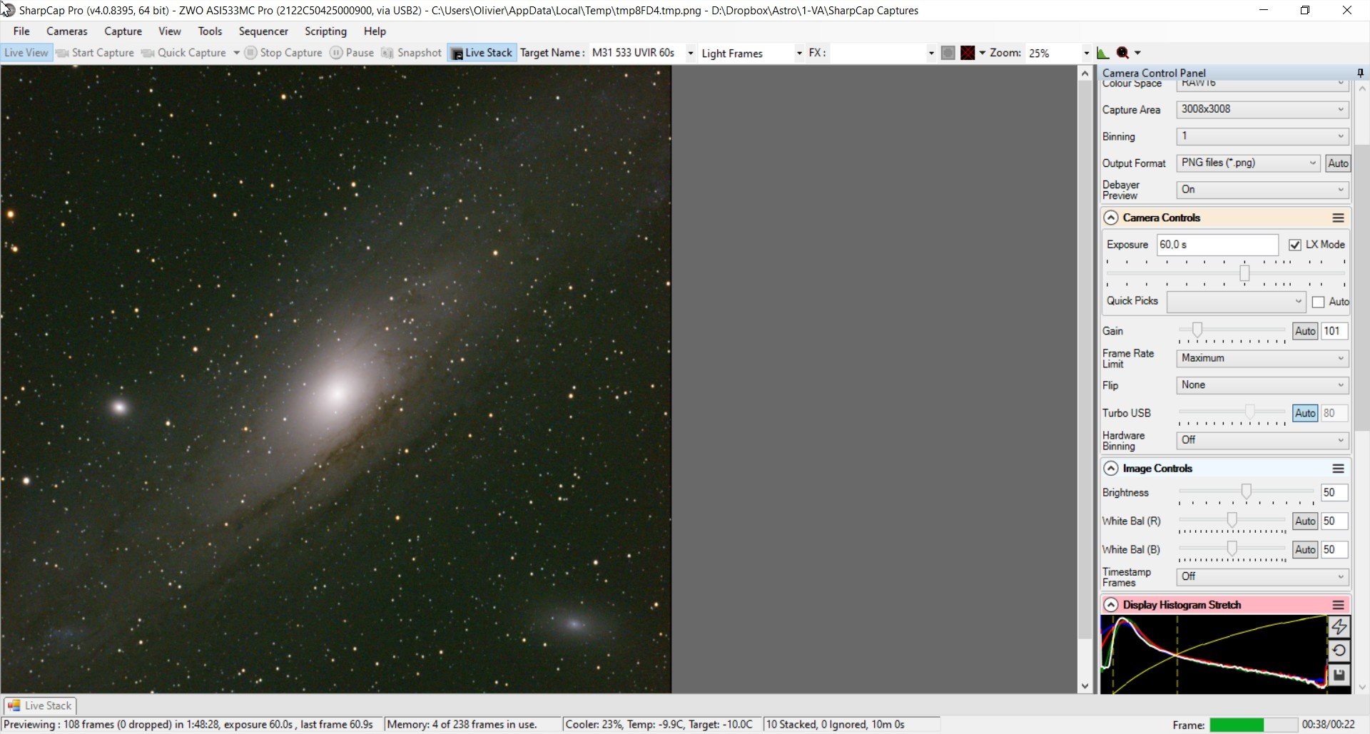

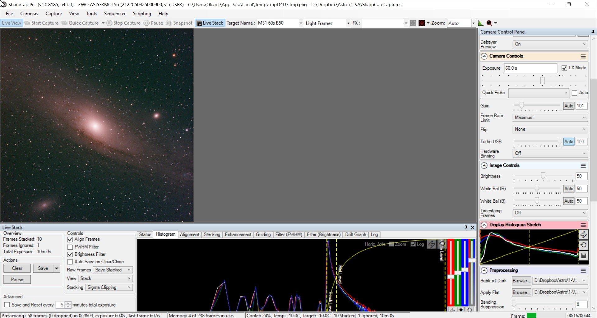

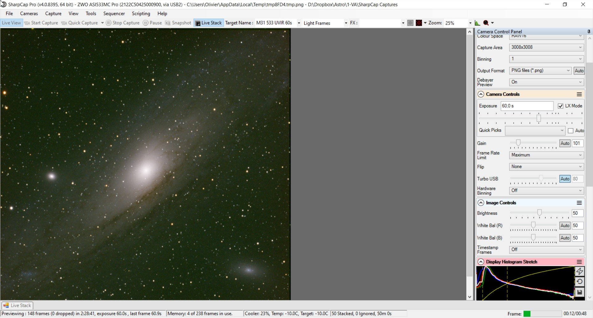

Bon... ma MES semble tenir... Coup de bol :D En début de soirée, j'ai recalé la monture sur la première cible que j'ai platesolvé (Deneb), et depuis elle me met tout au centre, comme d'habitude... Cool 8-)
Je file voir M31, pour la comparer avec ce que la 183 me donnait... C'est sympa !
M31, 6mn (poses de 60s), G101 B50, LPS-P3
SharpCap Pro (v4.0.8185, 64 bit) - ZWO ASI533MC Pro (2122C50425000900, via USB3) - CUsersOlivierAppDataLocalTemptmpD4D7.tmp.png - .jpg

Voici M31 en 10mn, poses de 60s, avec la 533 :
SharpCap Pro (v4.0.8185, 64 bit) - ZWO ASI533MC Pro (2122C50425000900, via USB3) - CUsersOlivierAppDataLocalTemptmpD4D7.tmp.png - _2.jpg
Et en 10mn aussi, poses de 60s, avec la 183 :
SharpCap Pro (v4.0.8185, 64 bit) - QHY183C - DDropboxAstro1-VASharpCap Captures_4.jpg
SharpCap Pro (v4.0.8185, 64 bit) - QHY183C - DDropboxAstro1-VASharpCap Captures_4.jpg (97.48 Kio) Consulté 1606 fois
Difficile de les départager !
Possible que le côté rougeoyant de la M31-533 vienne des nuages... Il en passe un peu partout, donc je dois m'en prendre. J'ai enclenché le "brightness filter" de SC, au cas où... mais pour l'instant, ça stacke.

Bon, allez, M31, G101 B50, poses de 60s, pendant 35mn...
Pour comparer avec la même, faite avec la 183 (les deux avec le LPS-P3), unitaires de 60s, pendant 35mn :
Ok, la M31-533 est plus rouge, mais elle me semble avoir davantage de "matière", d'épaisseur... ou c'est moi ?
Je suis à 0.94" d'échantillonnage avec la 183... et 1.48" avec la 533. Cela se voit ou pas ?

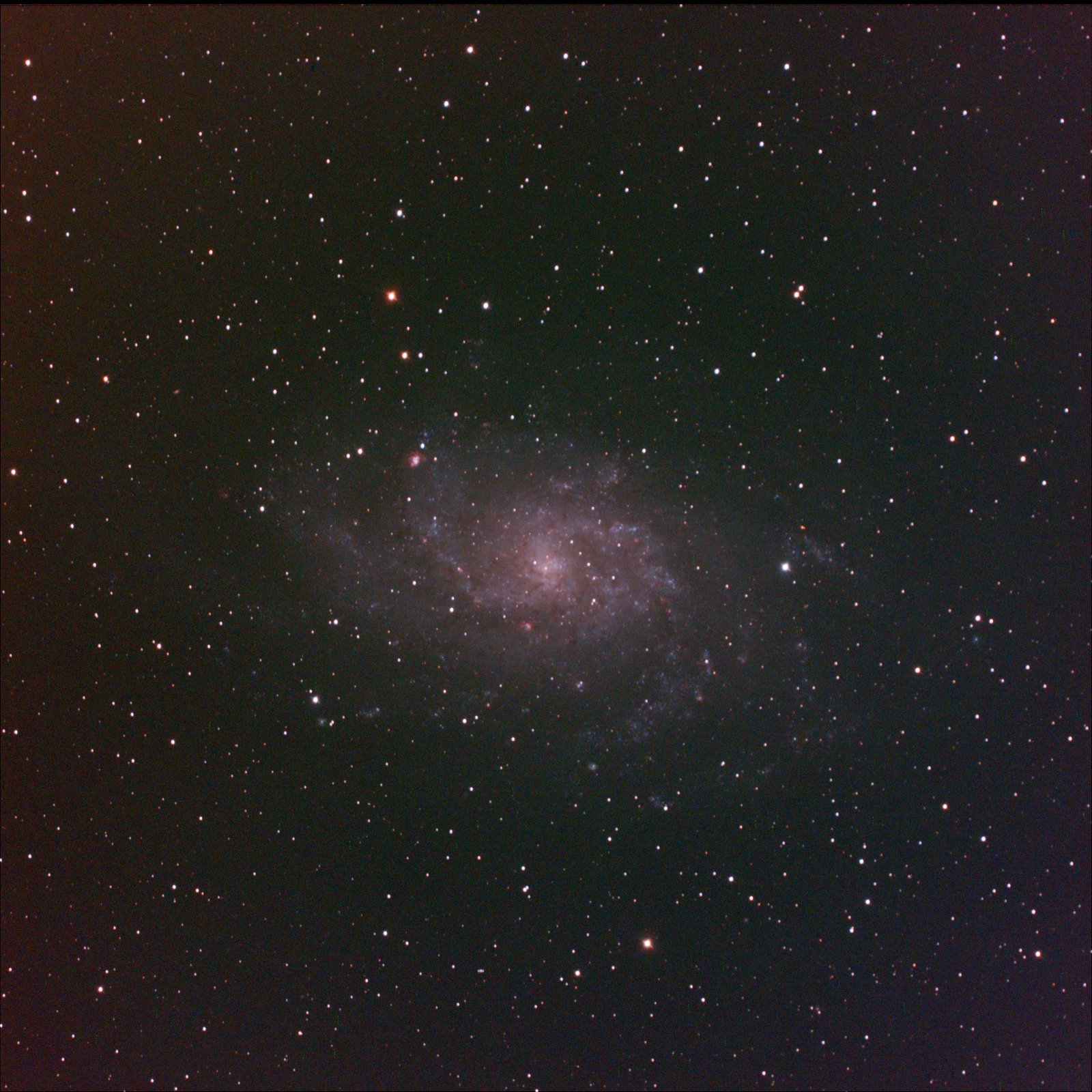

Alors, autre petit comparatif :
M33 avec la 183, en 17 x 60s (pas pu aller plus loin, à cause des nuages)
M33 avec la 533, idem en 17mn, 60s unitaires, et LPS-P3 comme l'autre au-dessus :
C'est mieux, non ? :geek:

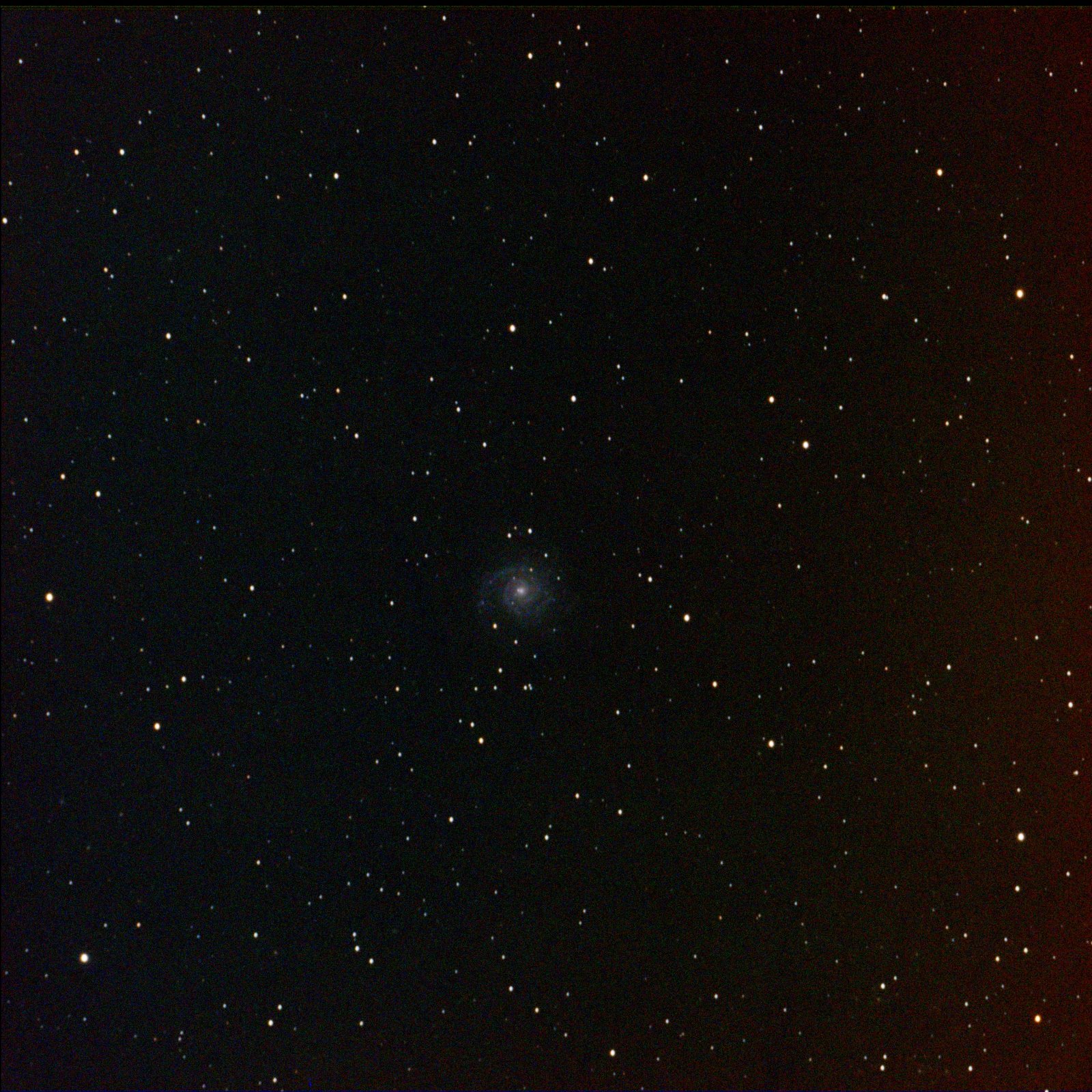

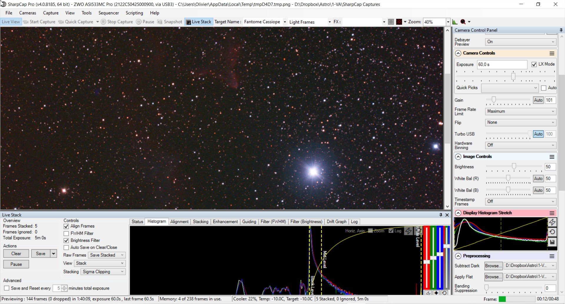

Houlala, je viens de penser qu'il aurait sûrement fallu que je vérifie aussi la MAP !!... Bon... elle n'a pas dû trop bouger, car ça a l'air correct...
Je retourne voir IC63 (si j'ai bonne mémoire), le "Fantôme de Cassiopée", entrevu l'autre nuit sous les nuages.
Cela devrait être mieux avec un ciel clair (d'ailleurs, la météo avait prévu des nuages pour 23h... ils sont en retard : tant mieux !!).
SharpCap Pro (v4.0.8185, 64 bit) - ZWO ASI533MC Pro (2122C50425000900, via USB3) - CUsersOlivierAppDataLocalTemptmpD4D7.tmp.png - _3.jpg
Ce serait sûrement mieux avec le NBZ, pour faire ressortir les nébuleuses...
Allez, voilà ce que cela donne en 20mn (20x60s), LPS-P3 :

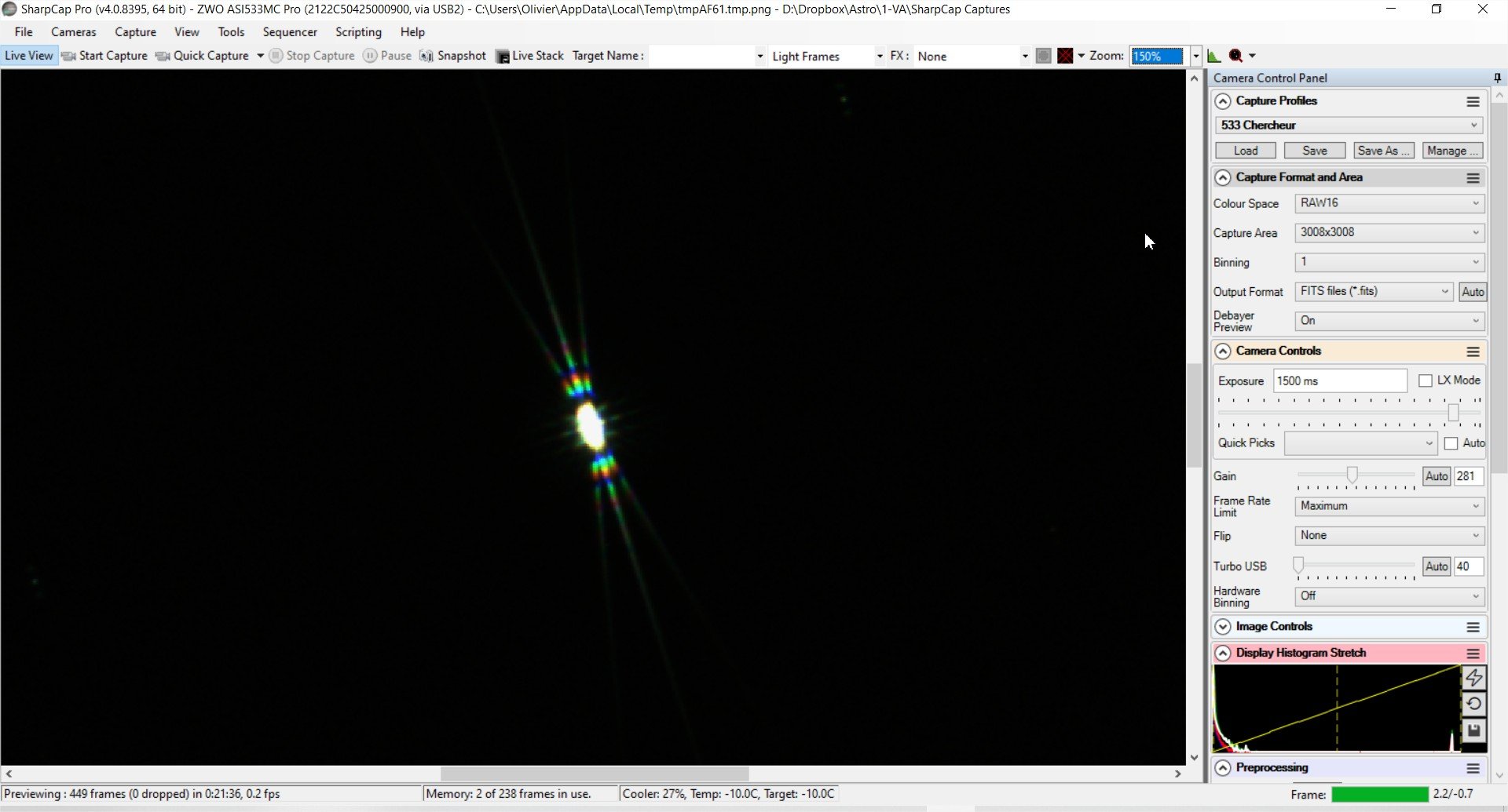

Il n'y a pas grand chose à lire à ce propos dans les dernières pages ;) J'ai installé un focuser électrique, mais je n'ai pas réussi à l'automatiser (ou même juste à ce que SC trouve la meilleure mise au point). Donc, je fais toujours la MAP à la main... La différence, c'est que je n'ai plus besoin d'être dehors pour la faire :D
D'habitude, j'utilisais le Bahtinov, mais je ne sais pas si c'est parce qu'il est posé tout en haut du pare-buée (à cause de l'hyperstar) et que ça fausse la mise au point, mais ce n'est pas tout à fait net avec le Bahtinov... Donc, je finis en zoomant une étoile à 200% et en la rendant aussi ponctuelle que possible. Du coup, pas besoin du Bahtinov pour ça, je le fais depuis ma cuisine, bien au chaud :-)

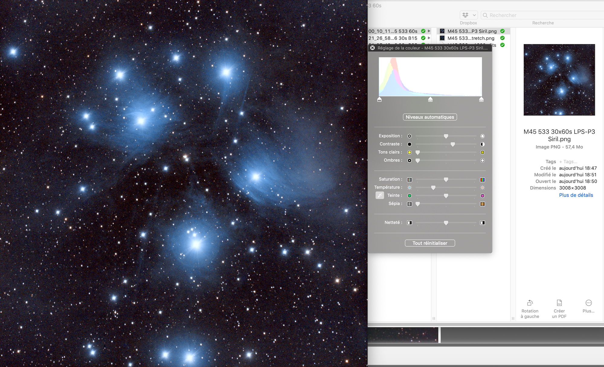

Comparatif entre les deux versions M45 avec la 533 (à gauche) vs M45 avec la 183 (à droite), les deux fits traités de la même manière avec Siril :
Il faut maintenant que j'apprenne à traiter les unitaires que j'ai gardées (comme les AP ;) )...
Je vais voir si ça améliore l'image finale (normalement, oui, sinon pourquoi se prendre la tête !!).

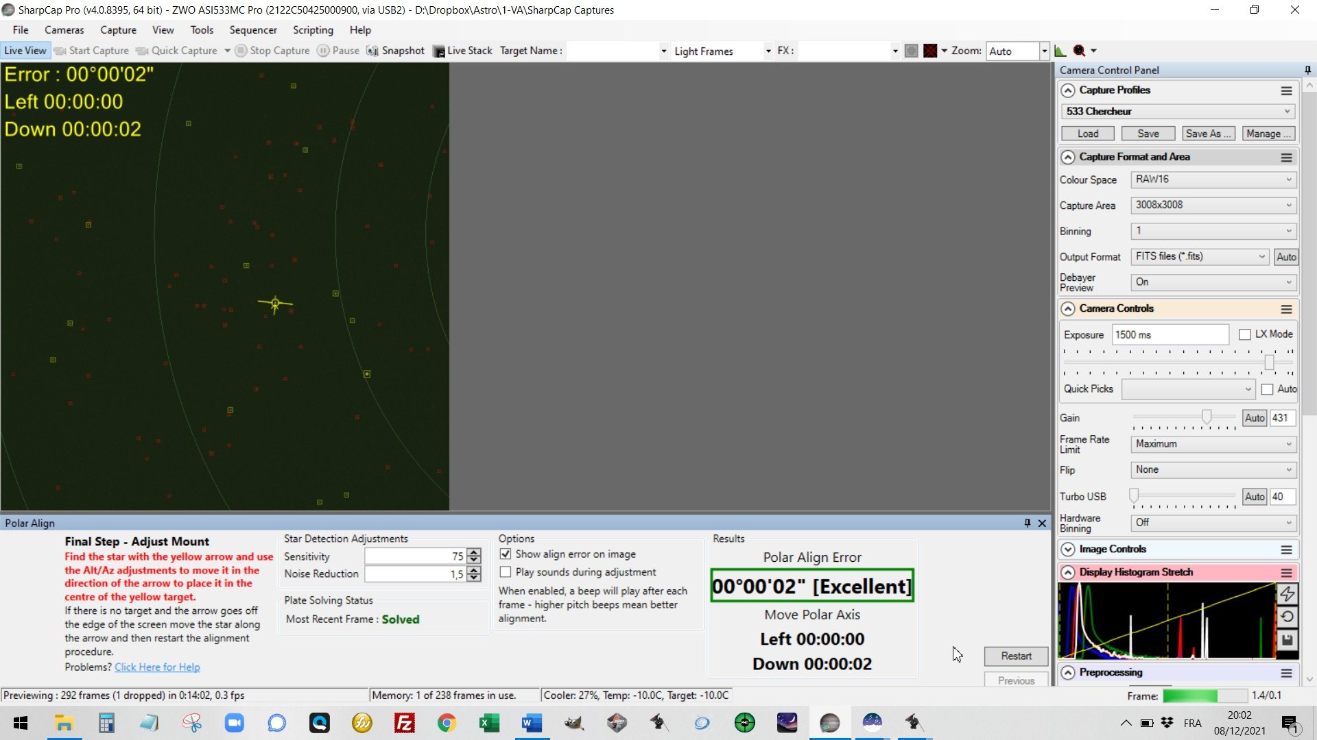

Ce midi, grand ciel bleu... Et puis, à 15h30, il y avait tellement de nuages qu'on croyait que la nuit tombait !... Et en fin de journée, c'était entre les deux : dégagé avec des passages nuageux... Vérifications (multiples !) faites : il ne devrait pas pleuvoir... Donc... ça se tente !! :D
Je veux juste essayer ma "config de vacances" : la GEM45 (légère, je peux l'emporter en voiture) + la lunette, plus facile (et moins fragile) à transporter que la C9 et son hyperstar.
Reste à savoir si j'ai les câbles pour la brancher, sans aller défaire tout mon montage pour le C9... Après un bon moment à explorer les fonds de tiroir, j'ai réussi à tout faire fonctionner : la lunette de 115, la ZWO 533, une Evoguide achetée à la rentrée pour cette config (jamais testée) et la ZWO 178 en guidage (celle qui va me servir pour mon installation all sky), pour ne pas démonter (et perdre les réglages de) la 290 qui est installée sur le C9 en guidage.
Une fois la MES faite :
SharpCap Pro (v4.0.8395, 64 bit) - ZWO ASI533MC Pro (2122C50425000900, via USB2) - DDropboxAstro1-VASharpCap Captures_2.jpg
Et la MAP :
SharpCap Pro (v4.0.8395, 64 bit) - ZWO ASI533MC Pro (2122C50425000900, via USB2) - CUsersOlivierAppDataLocalTemptmpAF61.tmp.png - .jpg

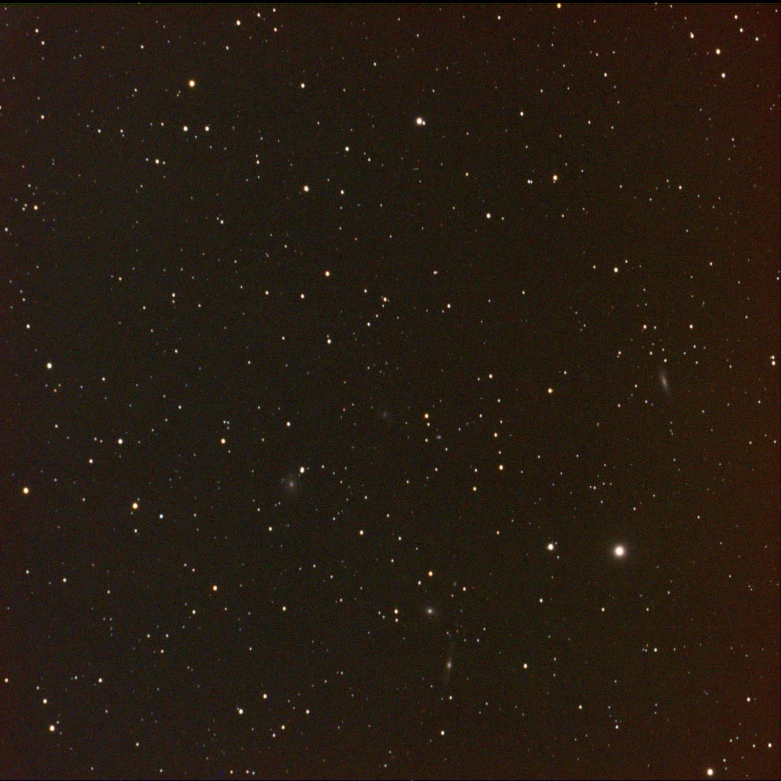

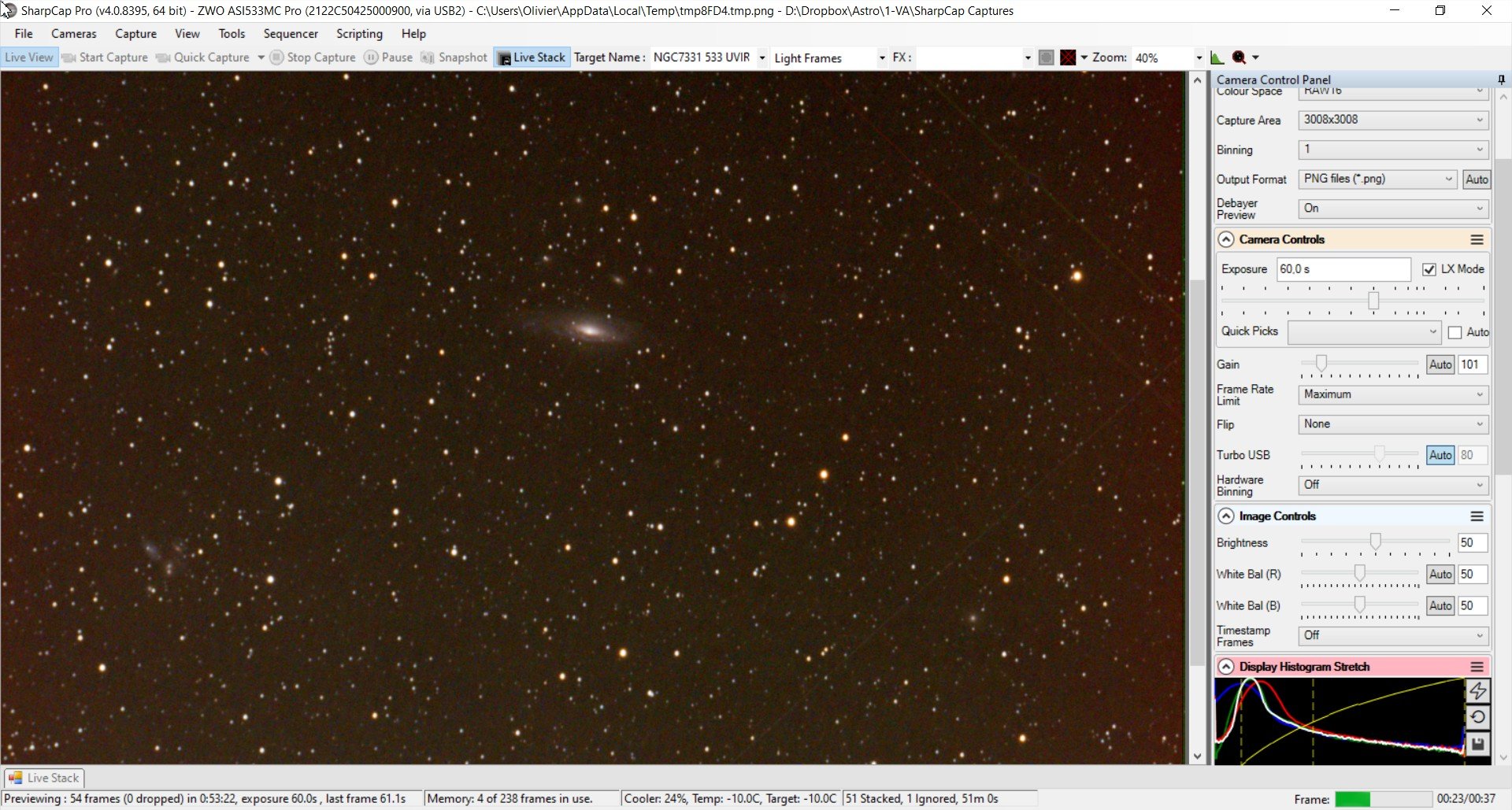

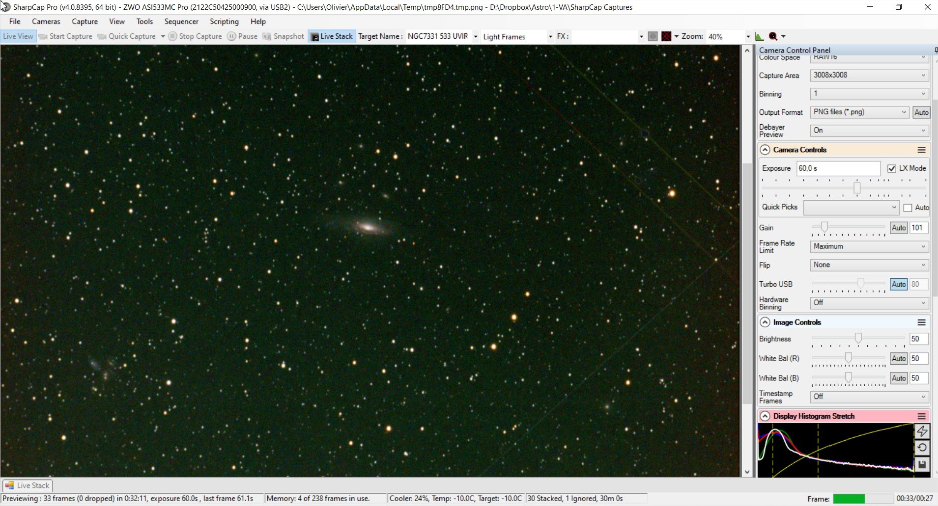

Du coup, je me dis que le ciel va peut-être rester un moment "juste voilé" mais sans trop de nuages, donc je fais des flats, pour améliorer l'image...
...et je file voir NGC7331 et ses voisines !
La voici après 30mn (un peu plus de 7mn à l'hyperstar !)...
SharpCap Pro (v4.0.8395, 64 bit) - ZWO ASI533MC Pro (2122C50425000900, via USB2) - CUsersOlivierAppDataLocalTemptmp8FD4.tmp.png - _2.jpg
Vu qu'il faut poser 4x plus à la lunette, je prends mon temps pour vous raconter ma vie :D
Constatez la politesse des satellites, qui encadrent la galaxie, sans la défigurer...
NGC7331, 50 x 60s (filtration "nuages" !)
SharpCap Pro (v4.0.8395, 64 bit) - ZWO ASI533MC Pro (2122C50425000900, via USB2) - CUsersOlivierAppDataLocalTemptmp8FD4.tmp.png - _3.jpg
J'ai patiemment attendu les 50 frames pour faire baisser le bruit de 85%... mais la différence n'est pas super flagrante.
Le save as seen :

Allez, je finis cette soirée improvisée, si les nuages le veulent bien, avec ma galaxie "test" : M31 8-)
Pour voir si mes réglages de caméra vont bien aussi avec la lunette (ça devrait, même si elle est à f/4,5 au lieu des f/2.2)...
Après 10mn, toujours à 60s unitaire :
SharpCap Pro (v4.0.8395, 64 bit) - ZWO ASI533MC Pro (2122C50425000900, via USB2) - CUsersOlivierAppDataLocalTemptmp8FD4.tmp.png - _8.jpg
...ça va... Les couleurs étaient délicates à régler (je me suis peut-être pris un nuage : vivement que j'ai ma all sky pour surveiller ça en temps réel, sans mettre le nez dehors ;) )... mais ça sort plutôt bien, même à f/4.5.
Je préfère régler le petit histo à la main, car en cliquant sur le petit éclair (automatique), je trouve que ça abime plus que ça ne révèle l'image, même si l'effet est spectaculaire, c'est tout cramé, ensuite...
Enfin, me voilà rassuré sur le potentiel de ma lunette (ou, plus exactement, sur ma capacité à en tirer quelque chose de correct !! :) )... Je vais donc pouvoir emporter cette configuration en vacances, en espérant faire de belles images (si je trouve un coin tranquille pour stacker, et qu'il fasse un ciel dégagé, ce qui n'est pas garantie !).
La GEM45 n'a pas besoin de guidage, pour autant que j'en juge aux images... En ce qui me concerne, ça me va déjà comme ça. Ce qui fait du matériel et des fils en moins à emporter ! La lunette, la caméra et la monture, plus les contre-poids et câbles, ça fait déjà pas mal.
Finalement, je l'ai laissée stacker 50mn, en bossant sur autre chose (avec un oeil dessus !) :
SharpCap Pro (v4.0.8395, 64 bit) - ZWO ASI533MC Pro (2122C50425000900, via USB2) - CUsersOlivierAppDataLocalTemptmp8FD4.tmp.png - _7.jpg
Tout ce temps est censé réduire le bruit, mais vu à l'écran la différence n'est pas énorme, pour 5x plus longtemps.
M31, ZWO 533, 50 x 60s, UV-IR cut
Dernière modification par Olivier-Fantasy le 09 déc. 2021, 09:53, modifié 1 fois.

Message par Olivier-Fantasy » 09 déc. 2021, 00:14
Allez, ce n'est pas raisonnable, vue l'heure et le boulot demain : un petit coup d'oeil aux Pléiades et dodo !!!
(je suis bien conscient de tourner sur les mêmes objets, mais comme j'arrive à les imager correctement que depuis peu, je n'en suis pas encore blasé !! ;) )
En 10mn, avec un satellite en prime !
SharpCap Pro (v4.0.8395, 64 bit) - ZWO ASI533MC Pro (2122C50425000900, via USB2) - CUsersOlivierAppDataLocalTemptmp8FD4.tmp.png - _9.jpg
M45, 12 x 60s (remise à l'endroit), save as seen
:sleeping-yellow:
Dernière modification par Olivier-Fantasy le 09 déc. 2021, 09:56, modifié 1 fois.
Messages : 7331
Les Fantaisies d'Olivier !
Message par kaelig » 09 déc. 2021, 08:08
Très joli pléiades, ce n'est pas sérieux mais ca en valait la peine :dance:
