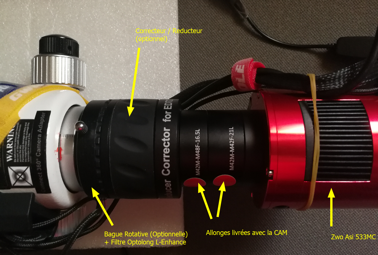

Je répondrais dans la journée . Là suis pas mal occupé, sinon j'ai 3 chemins optiques differents. Tous passent ... Je posterais des photos des que dispo

J'ai la meme config que toi sauf pour la CAM, j'ai une ZWO ASI 533 MC PRO ... après je ne connais pas les caractéristiques requises pour TA CAM, je crois juste savoir que c’est une CAM plus dédiée pour la lune et le planétaire sauf erreur de ma part
* Avec ma 533, j’ai les éléments suivants livrés avec :
* Pour ma config, j’ai 3 chemins optiques différents : (aucun soucis de MAP pour les 3)
1/ Celui, disons « DE BASE » … Juste la CAM et les bagues requises
2/ J’ai rajouté une bague rotative à serrage annulaire (Pour positionner comme désiré ma CAM. Pas nécessaire si pas mon reducteur/correcteur, mais comme il se visse, pas possible d‘orienter la CAM comme on veux, ou alors en « trichant » et ne vissant pas à fond les bagues) pas obligatoire et ne modifie pas le tirage - ) qui vient s’intercaler entre la lunette et le correcteur/reducteur
+ Un correcteur reducteur 0.85 (SANS, j’ai un RAPPORT F/D de 6 --- Avec il est de 5.20
+ un filtre Optolong L Enhance qui vient se visser sur la bague rotative
Avec cette option, on voit qu’il me reste pas gd chose pour le MAP (voir photo) mais ça fonctionne sans soucis (pour les autres y’a de la marge)
3/ L’option 3 est SANS mettre de filtre.
- Prochainement je vais certainement rajouter un TIROIR A FILTRE qui se met en lieu et place de la bague T2-21mm je crois
J'espere que ça pourra t'aider.

Samedi j'ai recu mon tu allonge de Svbony (https://www.amazon.fr/gp/product/B08DRJVP6Y) par contre je me suis fait avoir, c'est un diamètre 1,25" au lieu de 2".....donc, j'ai fait un montage avec des tube PVC (plomberie) pour tester la focale....en mesurant, il faut à peu près 90mm
Samedi soir, j'ai tester et la focal est nickel.

astropierreb a écrit : ↑
20 déc. 2021, 08:51
Alors, le lien montre bien des allonges M42 (alias T2, c'est pareil) et c'est bien ce qu'il te faut - c'est le standard sur tout le matériel astro. La taille au-dessus, c'est M48.
"1.25" ou "2", ce sont des formats de porte-oculaire ou de filtres. Cela m'étonnerait qu'il existe des bagues allonges 1,25" ou 2"... (et ça ne servirait à rien).
Dans l'ordre, tu as ta lunette/télescope... ensuite, le porte-oculaire (2" c'est mieux, car adaptable aussi au 1.25")... Dedans, tu rentres ou visses ton réducteur de focale... puis les bagues allonges en M42, justement... et là-dessus, tu visses ta caméra.
Regarde le message de @SBRCoach, juste au-dessus...
