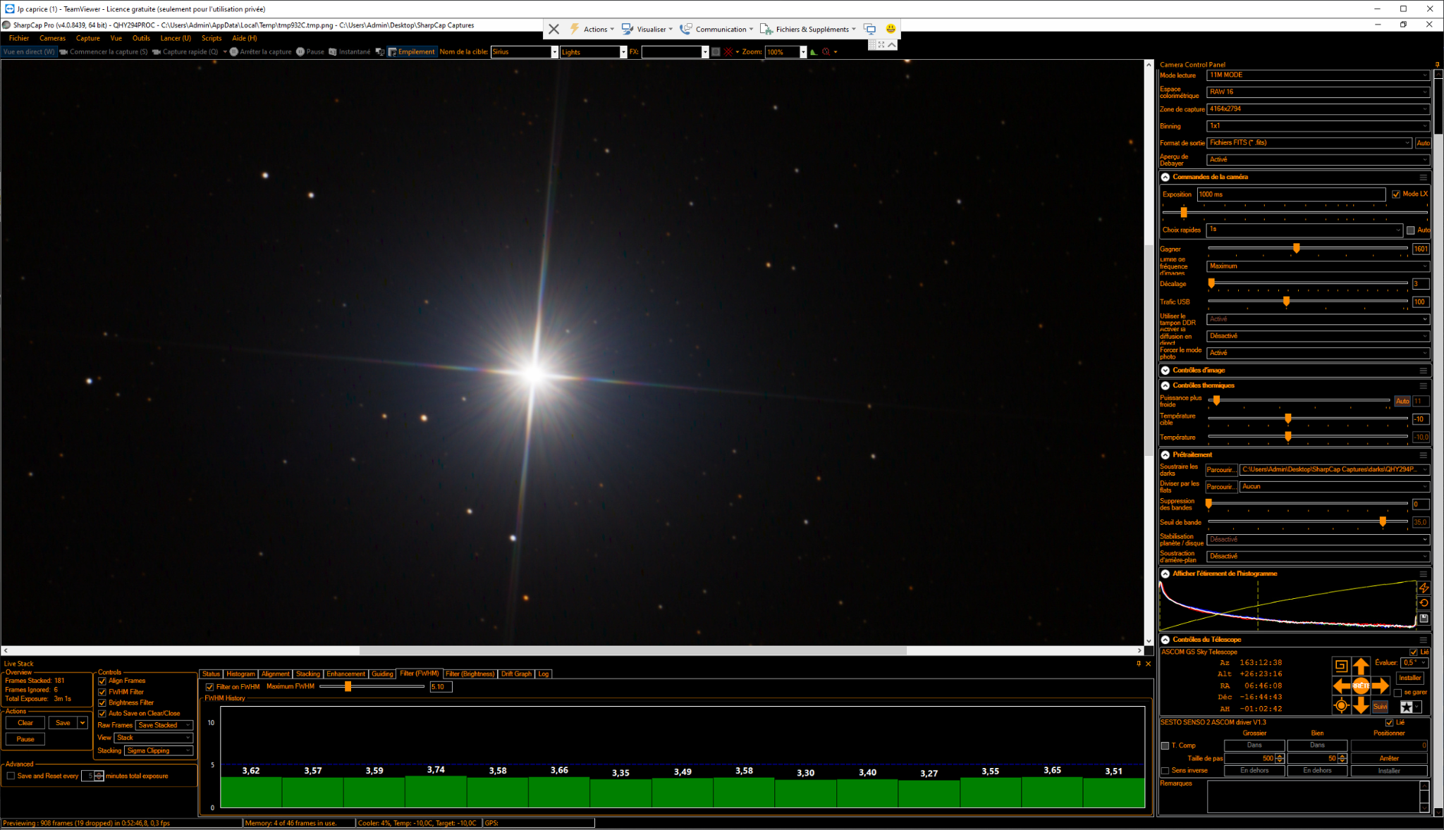

Mes miroirs étant partis faire un tour à Venise, retour à l'AVA Cheap pour ce premier bout de Ciel dégagé depuis quasiment un mois. L'occasion de tester mon masque de chanfrein et le sesto senso2

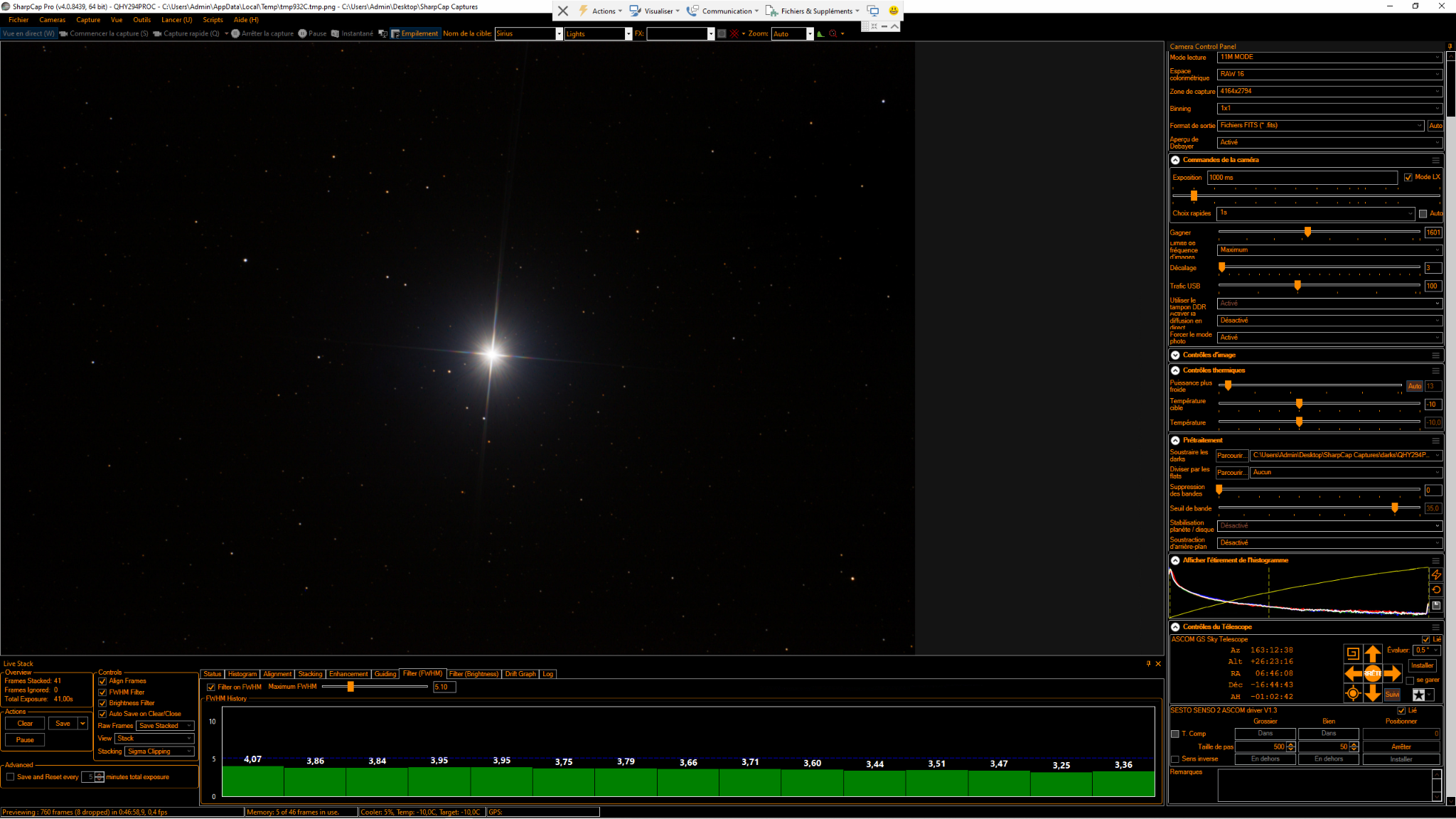

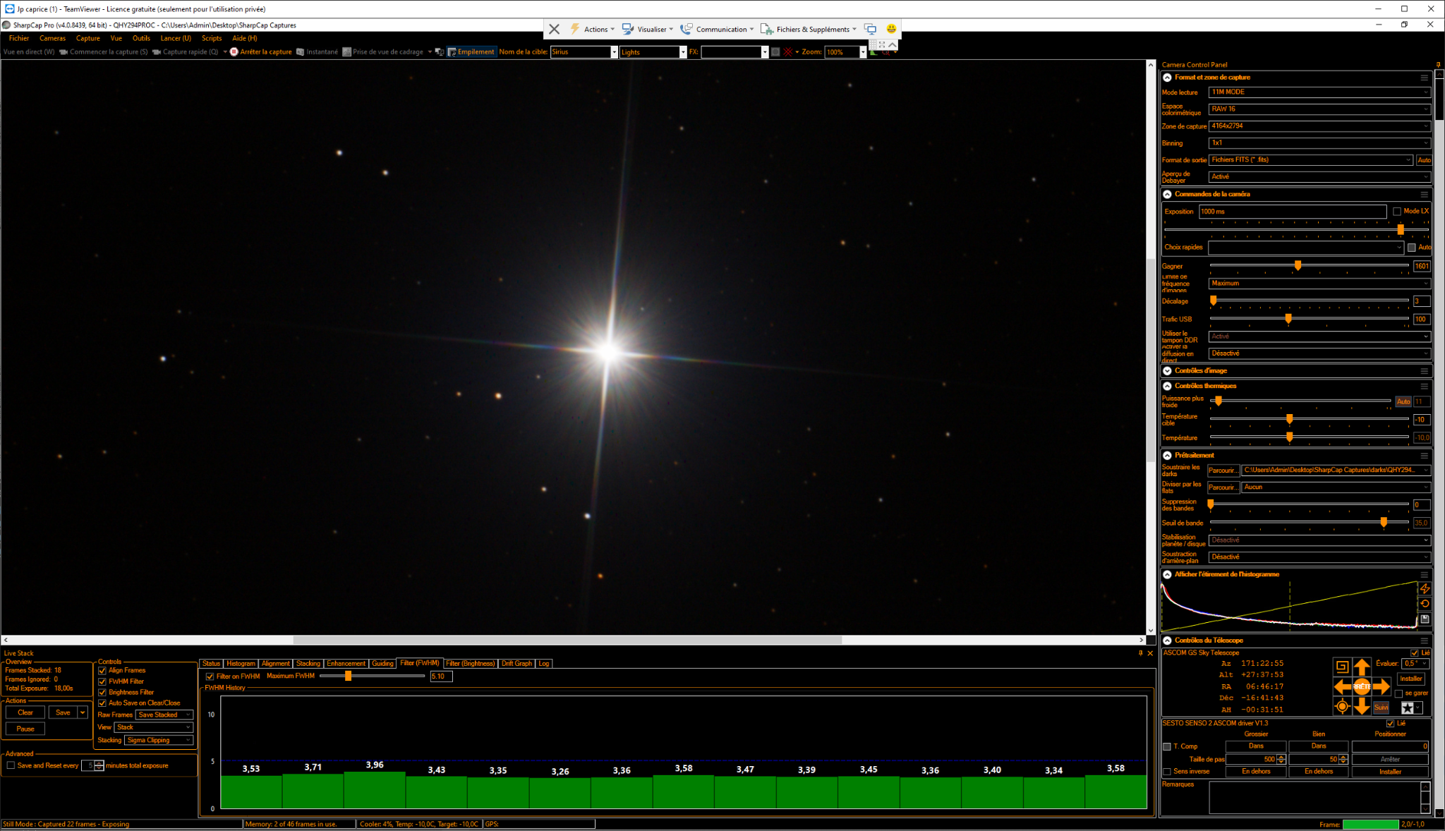

La polaire est couverte donc pas de MES mais je parviens à pointer Sirius pour une première MAP manuelle approximative (13453)
Après autofocus dans NINA (13487)
Pas de grande différence, mais je n'ai pas configuré grand chose et le comportement est un peu étrange. Il va me falloir creuser le sujet :think:
En tout cas, c'est plutôt un peu mieux et le masque de chanfrein fonctionne très bien :dance:

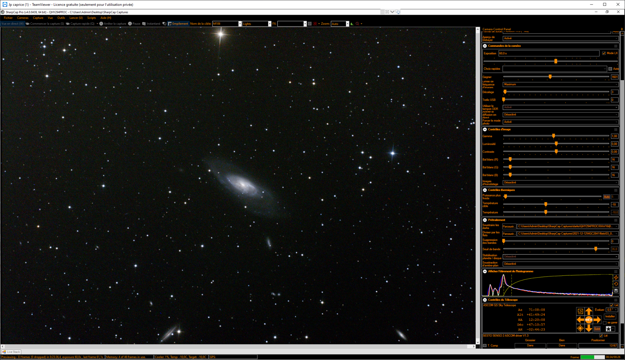

Après une série de tests pas très concluants d'autofocus avec Nina et avec Sharpcap, je me pose un peu avec M106, bien accompagnée.
M106 21x60s gain 1601 offset 3 temp -10 dark+flat avec guidage 2,0s
à 100% après 35 minutes
M106 35x60s gain 1601 offset 3 temp -10 dark+flat avec guidage 2,0s

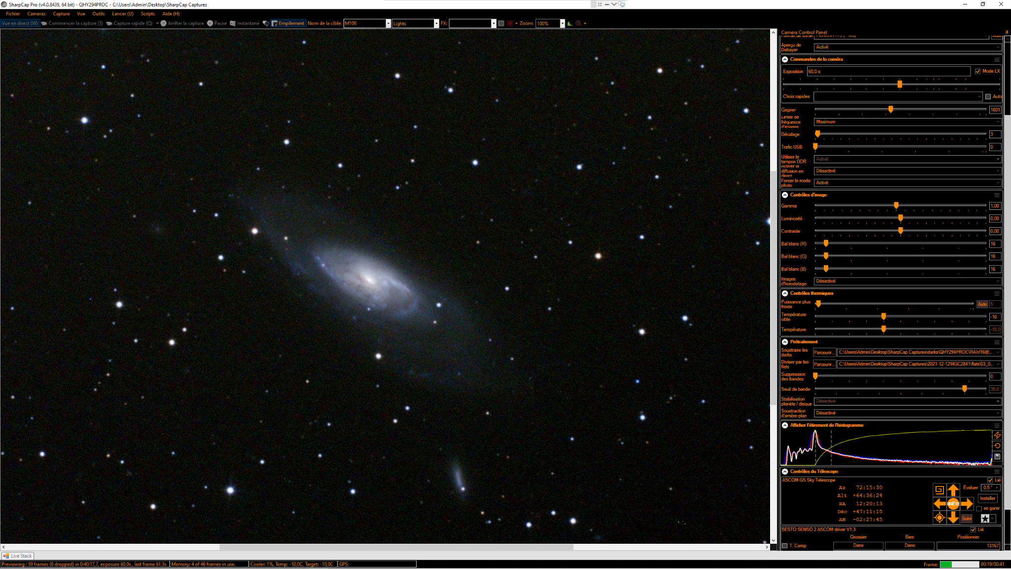

Avant de tout plier, un dernier tour sur M101 en compagnie, entre autres, de NGC5474 en haut à gauche de l'image
M101 10x60s gain 1601 offset 3 temp -10 dark+flat avec guidage 2,0s

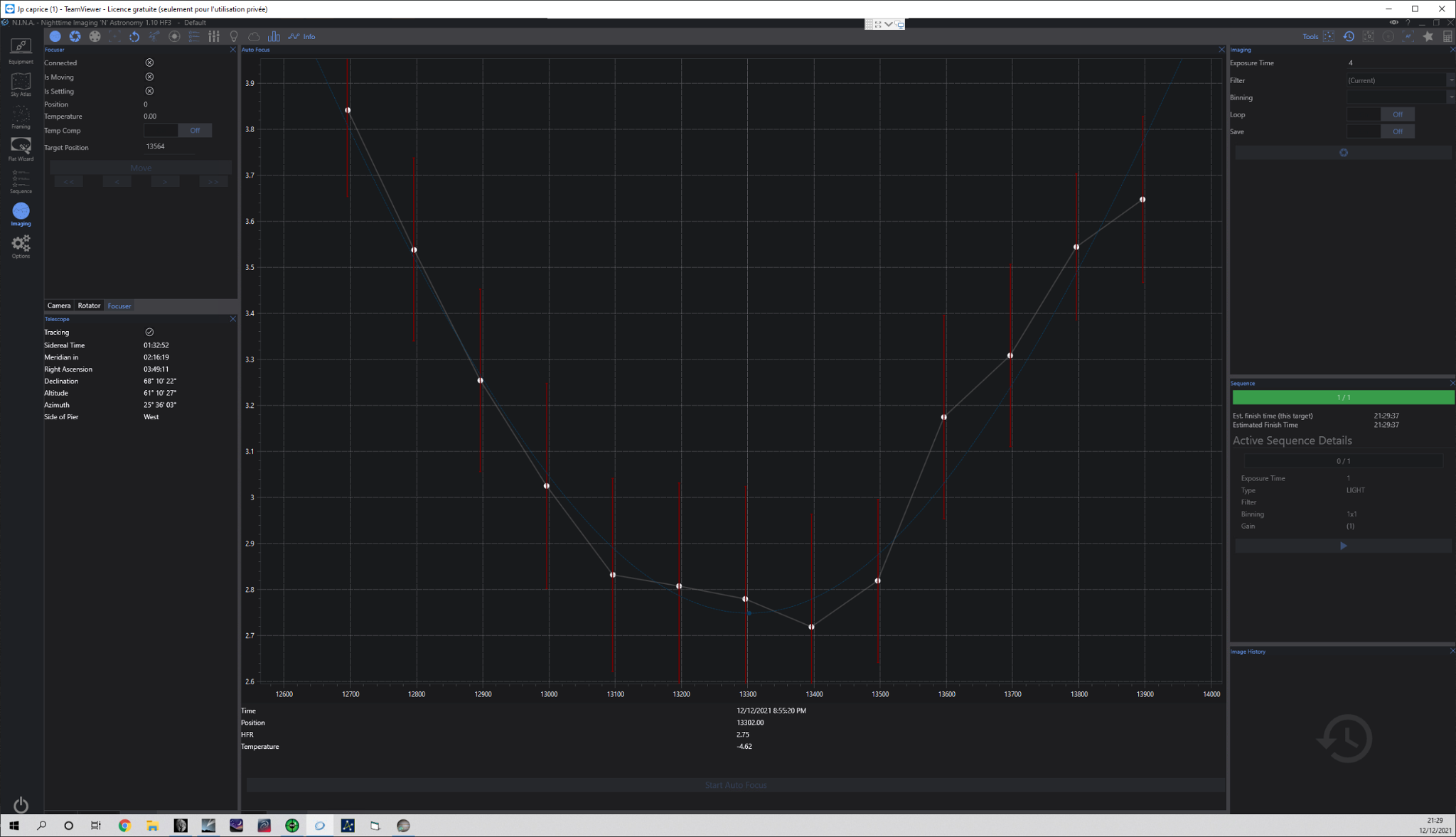

Quelques tests d'autofocus avec NINA, je commence à avoir une courbe plus "normale", même si celle-ci n'est pas la plus belle :oops:

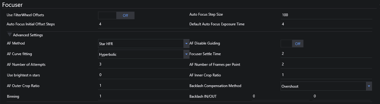

Mes paramètres:

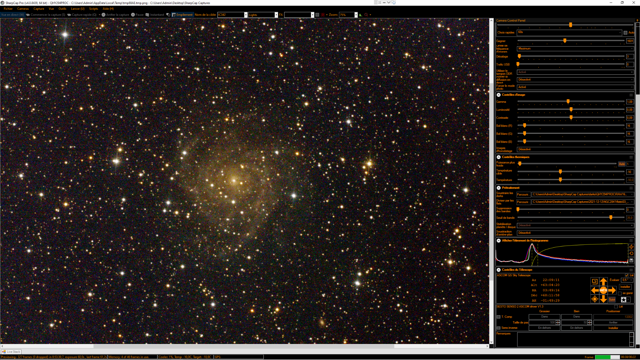

Pas bien compris la MES en station par NINA :think: , j'ai donc fait avec SC ce soir, je potasserai ça mieux. Je commence la soirée dans la Girafe avec IC342 et des bandes horizontales disgracieuses et un suivi correct pour moi :mrgreen:
IC342 16x60s gain 1601 offset 3 temp -10 dark+flat avec guidage 2,0s
IC342 26x60s gain 1601 offset 3 temp -10 dark+flat avec guidage 2,0s
Je crois que je suis bon pour refaire un flat (#TeamFlat294®) :P

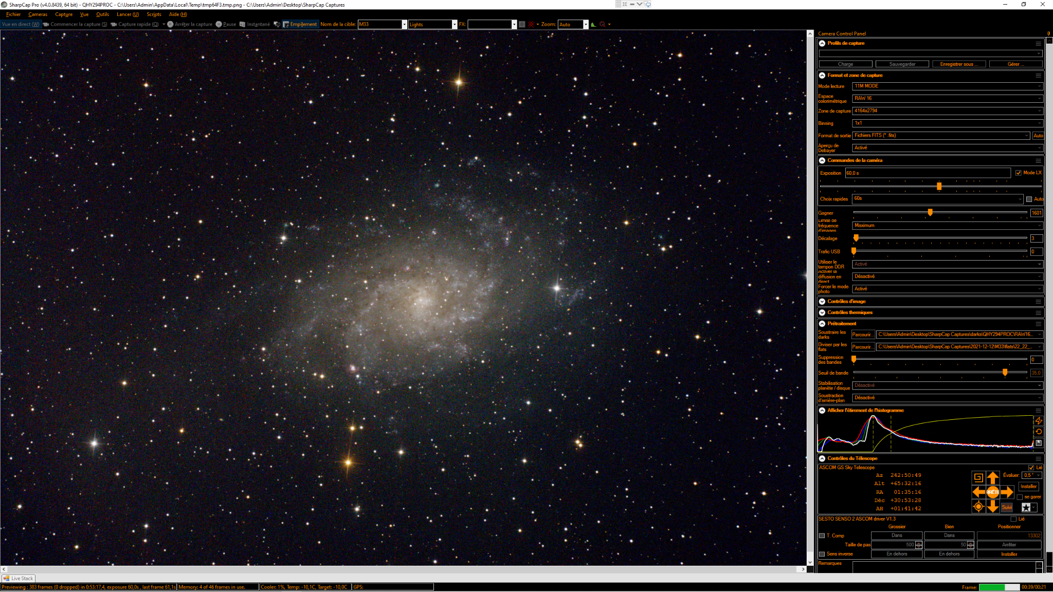

Le temps de faire un nouveau en couvrant l'arrière du primaire cette fois, un petit tour sur M33 qui s'en va déjà à l'Ouest rejoindre la PL grenobloise :ninja:
Version verte-bleutée pour sortir de la PL et de la Lune :scared-whoa:
M33 5x60s gain 1601 offset 3 temp -10 dark+flat avec guidage 2,0s
Quelques nuages viennent couvrir la belle qui n'avait pas besoin de ça :P
M33 17x60s gain 1601 offset 3 temp -10 dark+flat avec guidage 2,0s

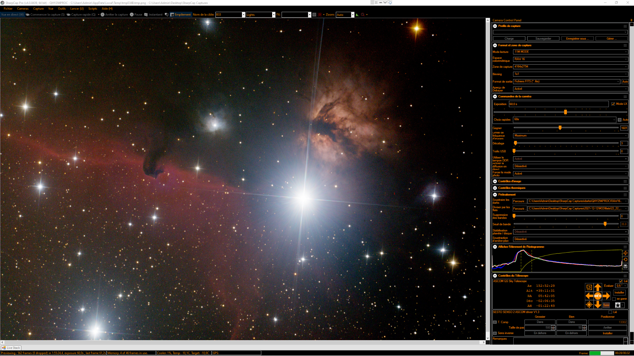

Je change juste de colonne et vient retrouver B33 pour comparer mes étoiles. Y'a pas à dire, le masque de chanfrein et une bonne collim, ça change :P Vivement mes nouveaux miroirs :cafe:
PHD2 repart en vrac ce soir, avec son message "PHD2 n'est pas capable de faire des corrections suffisantes en Dec..." et qui me sort ma cible du champ. Le dada sera donc sans guidage (et c'est pas vraiment pire :mrgreen: )
B33 8x60s gain 1601 offset 3 temp -10 dark+flat sans guidage

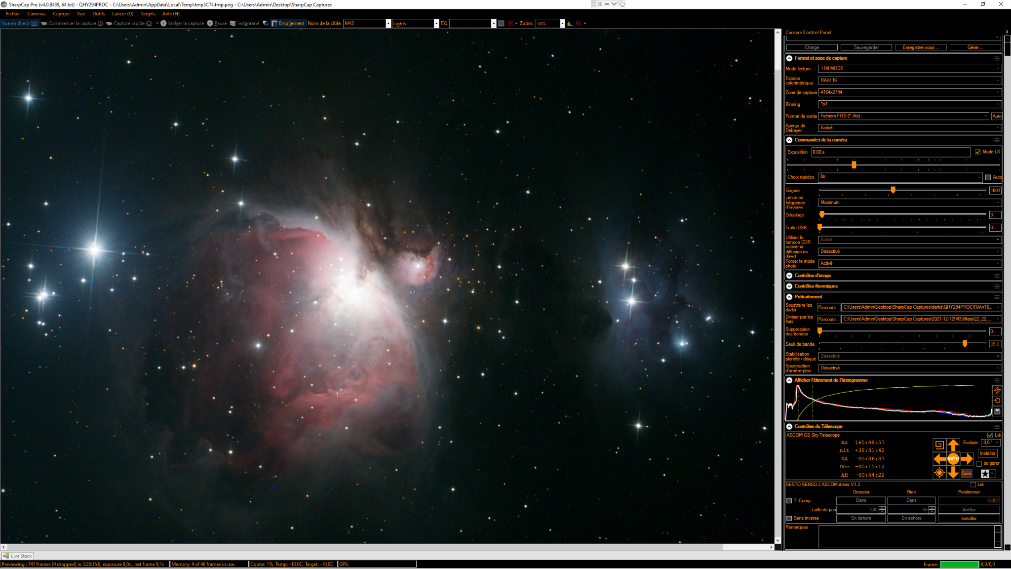

Puisqu'on est dans le coin, M42 en pose de 8s (j'ai pas de dark pour moins de prêts ^^), toujours sans guidage
M42 and friends 8x8s gain 1601 offset 3 temp -10 dark+flat sans guidage
Après 14 minutes
M42 and friends 105x8s gain 1601 offset 3 temp -10 dark+flat sans guidage

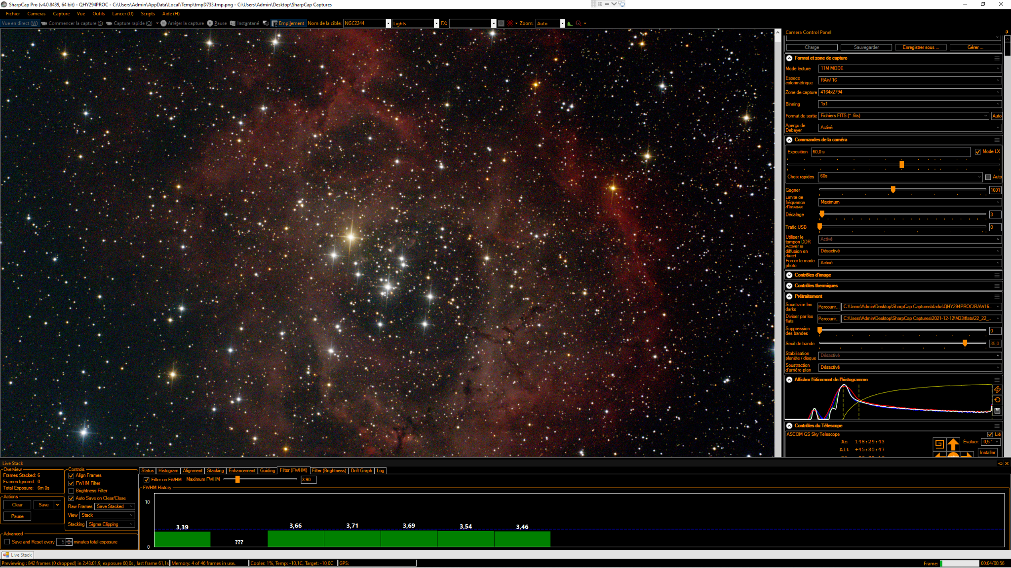

Toujours dans le coin, retour sur la Rosette, aux 60 secondes et au guidage
NGC2244 6x60s gain 1601 offset 3 temp -10 dark+flat avec guidage 2,0s
Et je crois que je vais devoir m'arreter là car tout semble avoir rendu l'âme. Je relance tout mais impossible de faire reconnaitre le focuser. Pb d'alim, de switch, de driver, de PC, à cause du froid ? Je ne sais pas. Il marche en wifi mais n'est plus vu en usb :(
