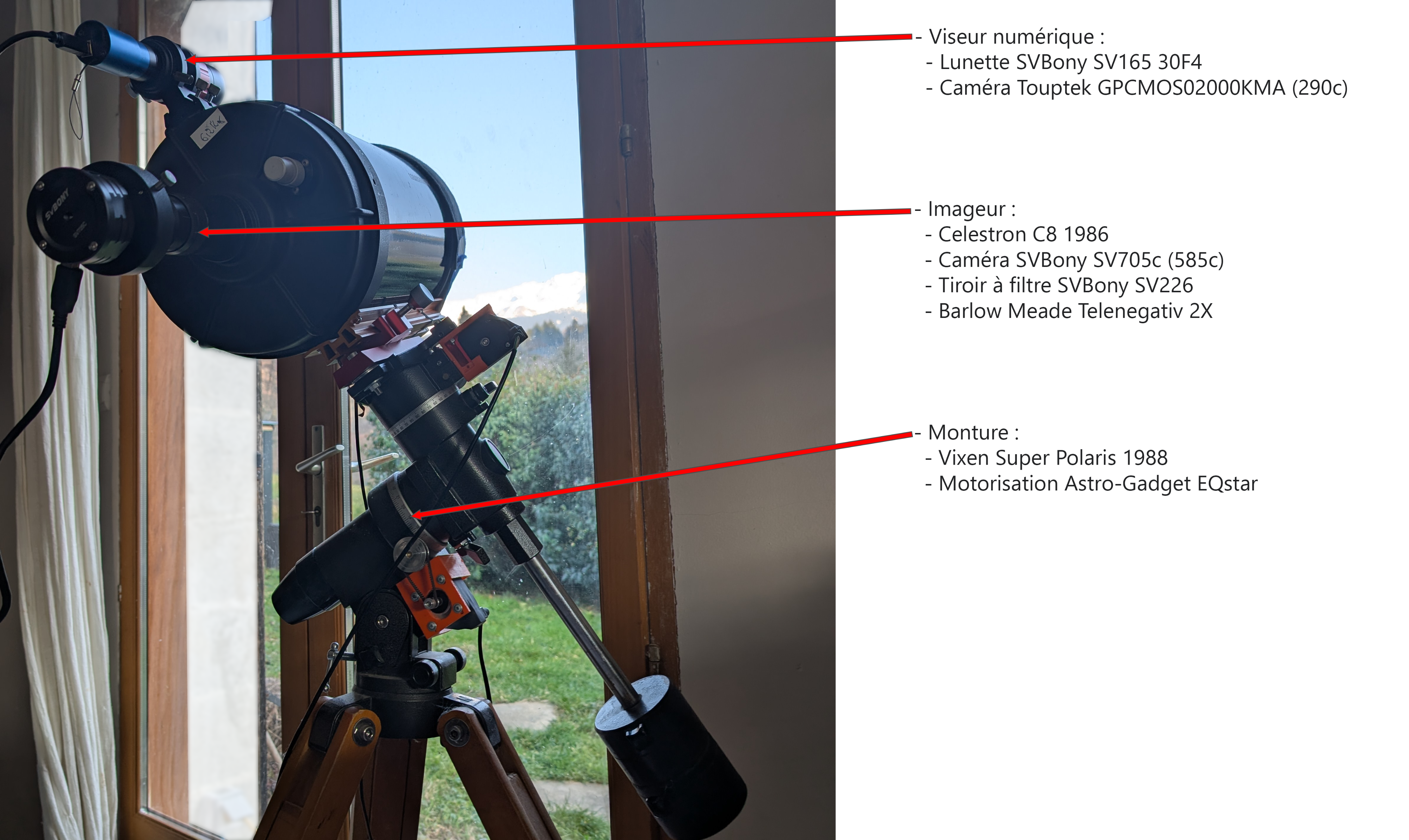

Message par Caprice » 15 janv. 2025, 16:27
L'AVA cheap reprend du service en conf planétaire @ouki-inside :dance:

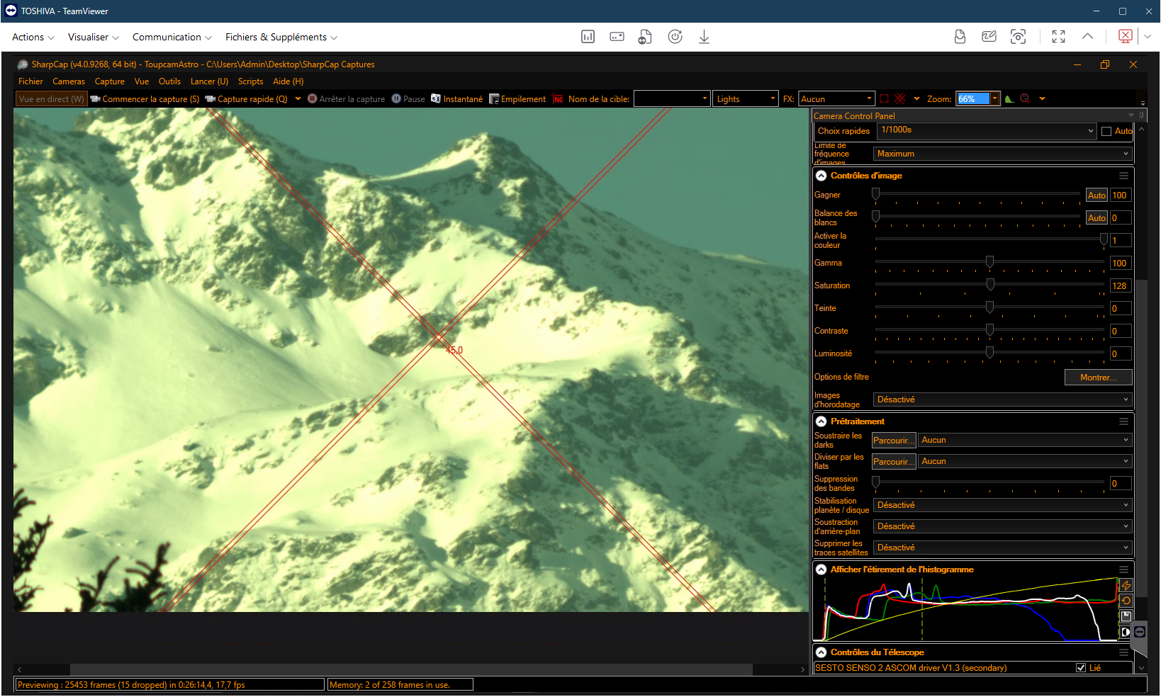

Premier test de MAP enfin à peu près réussi derrière la fenêtre en pointant la montagne
Viseur numérique cheap 290c 30/120MM
à moins de 100 euros le tout, je suis épaté de la qualité d'image :shock: Je vais peut-être lui ajouter un petit IR-pass pour voir :ninja:
C8 585c env 200/4000mm, peut-être un peu moins
ça turbulle terriblement, difficile d'avoir une bonne MAP, sujet qui semble sensible avec les SCT et encore plus avec les vieux C8 :P
Deux filtres pour l'instant, un Optolong UV/IR cut et un Astronomik Proplanet IR pass 807 (ou un SVBony SV183 IR pass 685)
