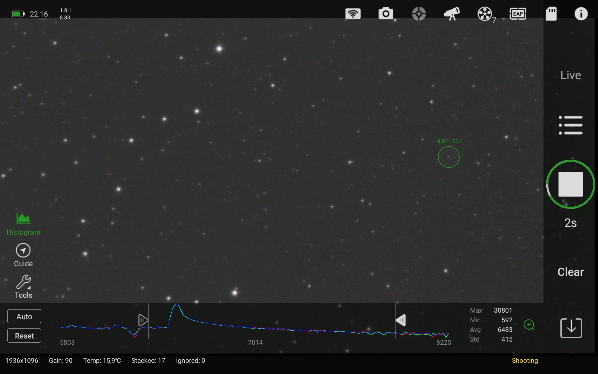

Message par ouki » 13 déc. 2021, 10:09
Mais il y avait une petite dose d'experimental
Notamment ngc1501 au filtre ir 850
Une bonne surprise ça passe plutôt bien
Voilà vais pouvoir organiser ça un peu mieux

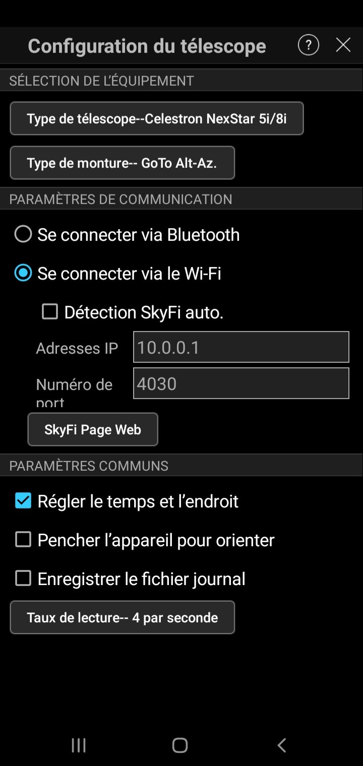

Sécurisation paramétrages az/asiair/skysafari.
Pour une fois un truc qui fonctionne enfin a blanc
Petite monture az de faible capacité
Complète raquette porte pile 12v
Connectique pour l'allergique
Raquette à la monture + cable rs machin + adaptateur rs machin usb.
Hop asiair
Les satanés paramétrages
Alors asiair en wifi (internet out )
Soyons optimiste go skysafari 6 pro
Paramétrages les mêmes évidemment
A blanc ça fonctionne mais doit y avoir un petit conflit décalage entre la home position asiair et raquette.
PRIVILIGIER HOME POSITION RAQUETTE
0 EN AZIMUT ET HAUTEUR
0 EN AZIMUT ET 42 (POLAIRE) A L'ASIAIR.
Reste à faire une calibration et à la coller au mur.
Fin de l'histoire.

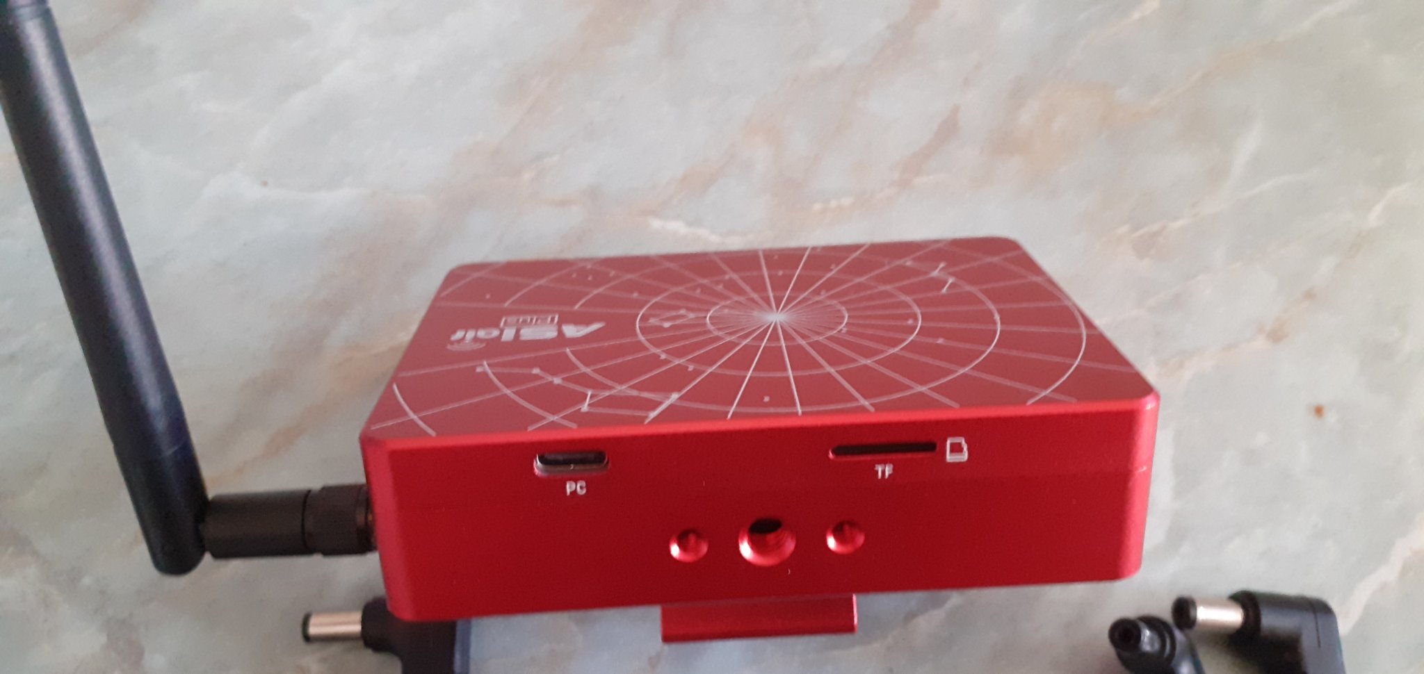

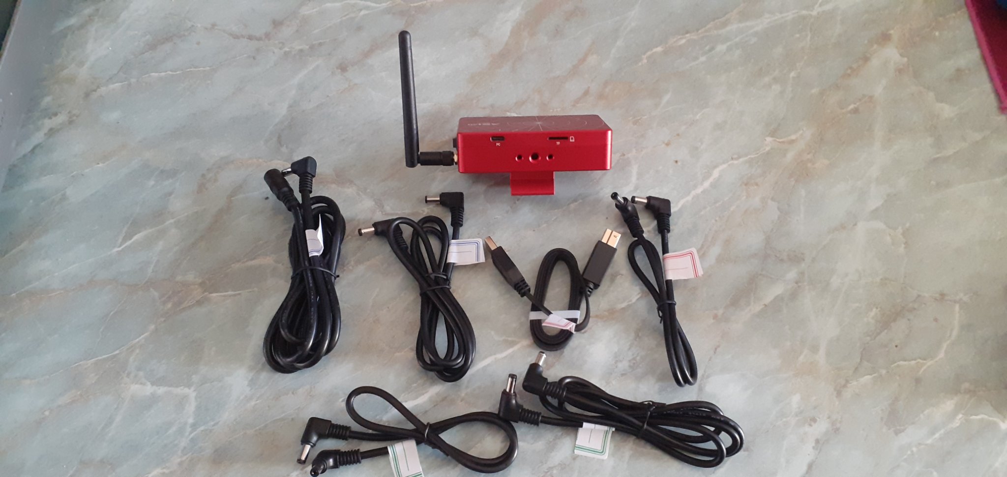

Unboxing asiair LA PLUS.
P'tite photo inventaire et repérage des câbles (anti bordelisme :whistle: )
Y a une prise PC :think: .
C'est jouliiiiiiiiiiii hein mais c'est tout pour aujourd'hui :o :lol:

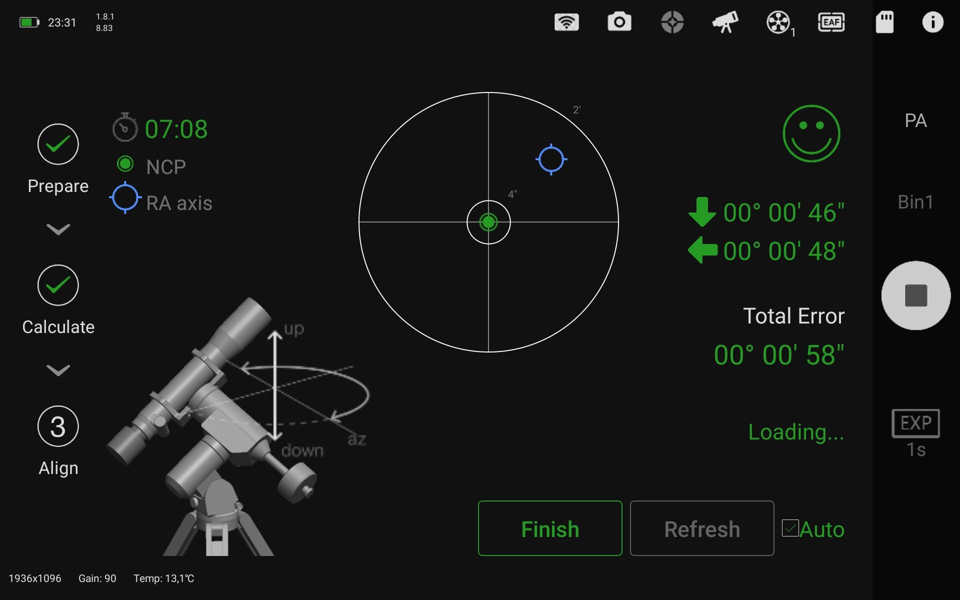

Message par kaelig » 28 janv. 2022, 21:28
J'ai eu un souci et j'aimerai que vous regardiez si vous l'avez concernant le Polar Alignement de l'Asiair.
Je m'explique: j'ai fait installé ma monture, fait une MES, fait une PA avec l'Asiair.
Après la soirée, j'ai bâchée.
Puis je suis revenue, j'ai débachée, la monture n'a pas bougé de place (c'est une uni18),
j'ai refait la PA, elle avait bougé, hors ca ne devrait pas être le cas !!!
J'ai vérifié, tout était bien vissé, la MES n'avait pas bougé.

Message par kaelig » 31 janv. 2022, 19:44
Petite vidéo comparation sur le Polar Alignment (PA) de l'Asiair au Nord & au Sud
ASIair et Skysafari pas à pas (unik topic)
Message par clouzot » 31 janv. 2022, 20:09
@kaelig idem ici. Pas de reproduction exacte d’une soirée à l’autre. On s’en fiche, on refait, ça prend 2 minutes
Message par kaelig » 01 févr. 2022, 08:49
C'est ça, c'est vrai que c'est très rapide :D
