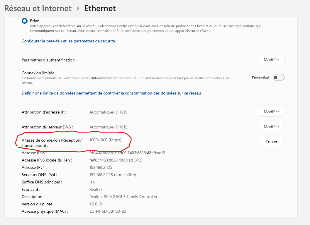

regardes les propriétés de ta carte réseau sur le pc, bon là c'est la vue sous windows 11, ce sera peut être légèrement différent chez toi si pas w11
mais le branchement c'est : pc rj45 > rj45 silex > silex usb > usb caméra ?
normalement il faut un composant réseau actif comme un routeur ou un switch non ? entre le silex et le pc ? ==> autres avis sur ce point ?
mais je pense plutôt à un souci avec le driver.. as tu une caméra autre que Rising, une ZWO ? pour tester ?
