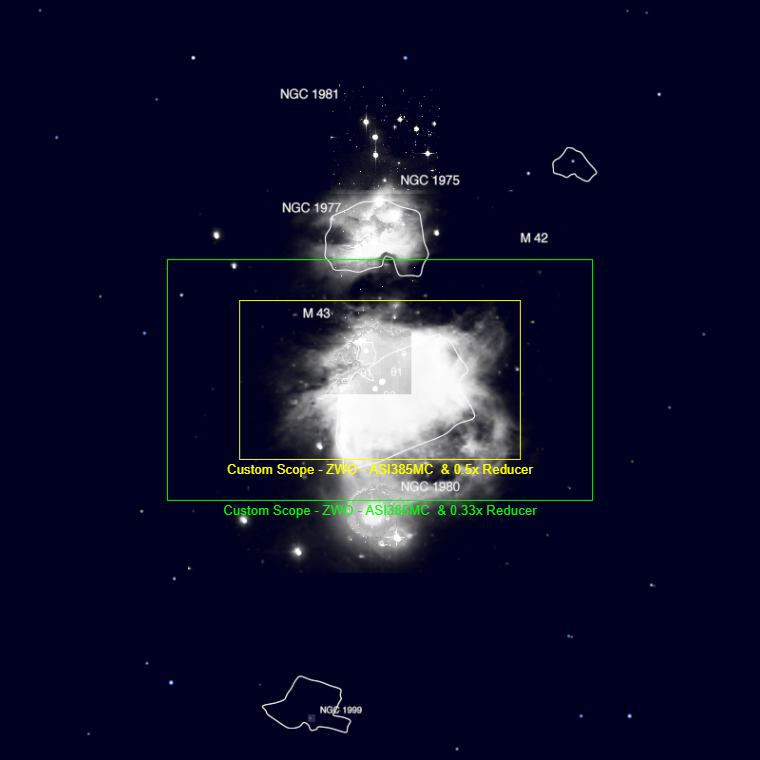

Tu réduis à plus de 0.5 d'ailleurs sur M42 on dirait. Tu avais la même conf qu'en photo plus haut ou tu avais un filtre entre la bague et le rdf ?
astronomy_tools_fov (1).png (165.75 Kio) Consulté 3373 fois

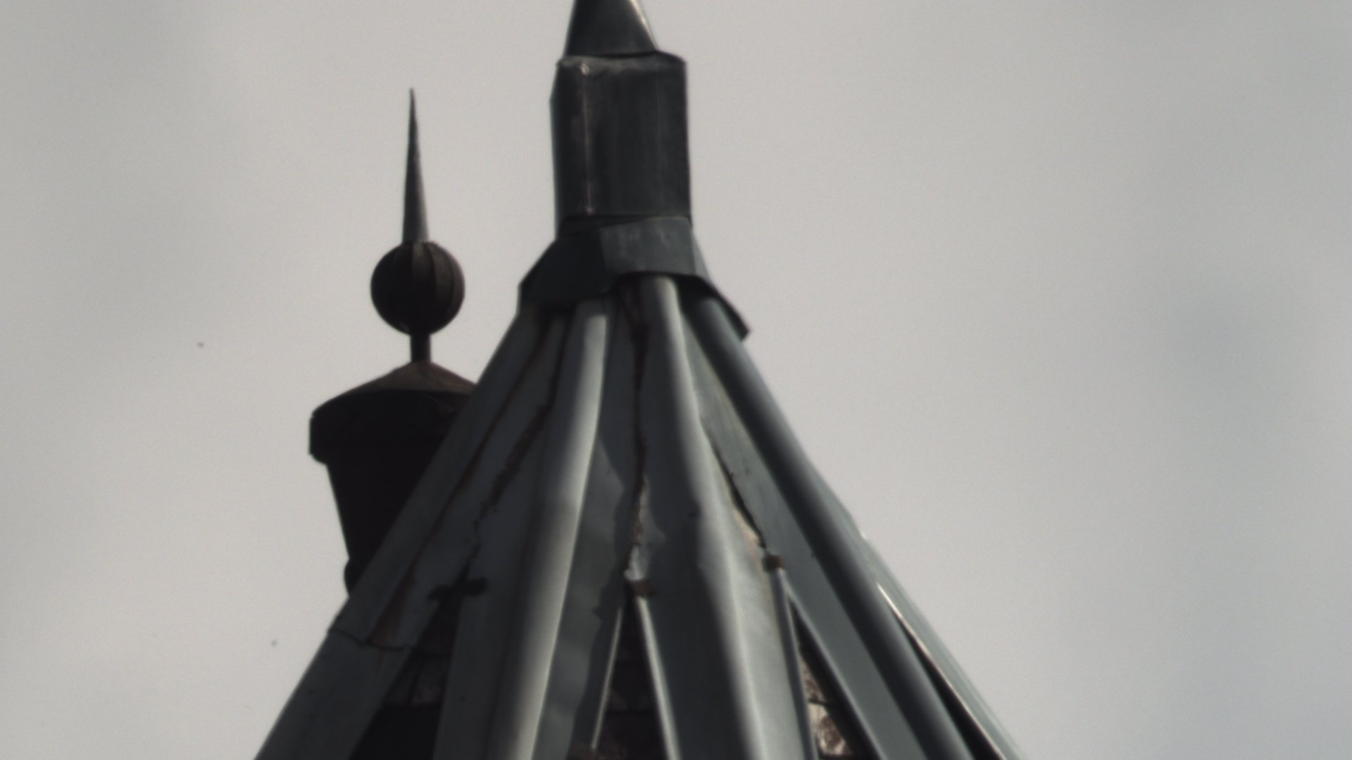

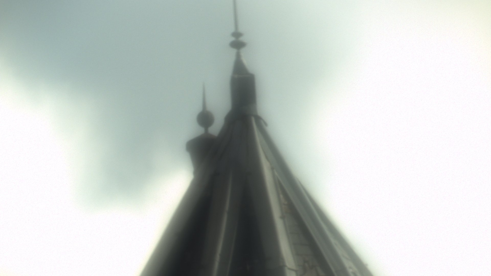

Voici une image d'un toit à moins d'un km sans rdf.
Il reste environ 48mm de marge pour le PO
avec balance des blancs ^^
Le même, avec le rdf, PO rentré à fond :?
Choix d'un tube et d'une cam pour démarrer en visuel et visuel assisté
Message par Caprice » 12 sept. 2020, 16:07
Le nuage derrière est parti, la balance semble correcte ^^
En ré-inversant la lentille, j'arrive à un semblant de map avec le rdf
il reste 18mm de marge et je retombe sur ton trait d'ailleurs @mickyman23 ;)
Dernière modification par Caprice le 12 sept. 2020, 16:24, modifié 2 fois.
Message par Petit Astro » 12 sept. 2020, 16:22
Cette dernière est sans rdf je présume ?
Message par Caprice » 12 sept. 2020, 16:25
Celle avec le ciel bleu ? Oui c'est sans, j'ai ajouté après une photo avec rdf remis à l'envers
Message par Petit Astro » 12 sept. 2020, 16:27
ok là ca m'a l'air bon ! Tu as édité ton post ;) On a posté quasiment en même temps.
Sinon je t'aurais dis
"Avant de te lancer dans le VA avec ta formule optique scope + accessoires + ton RDF + ta cam) et potentiellement de galérer sévère, de tenter une MAP sur un objet suffisamment éloigné comme la lune (il est compliqué d'estimer un cloché d'église) car tu as toujours une distance minimale avant mise au point entre toi et l'objet imagé et elle change en fonction de la focale/ouverture.
Si par exemple tu ne peux pas faire la MAP sur la lune qui est à plus de 380 000 km (on va dire équivalent à un objet à l'infini vu la taille de nos instruments) avec ton rdf en place, et ce quel que soit la position de la cam dans le PO et l'enfoncement de la crémaillère, tu n'obtiendras jamais des images potables avec cette formule sur d'autres objets (planétaire ou ciel profond).
Il faudra
- soit insérer la cam plus profondément avec un adaptateur négatif,
- soit changer le PO pour plus gros si trop petit afin d'y mettre tout le bouzin
- soit déplacer le secondaire ou le primaire
- soit prendre un autre rdf avec réduction différente"
Tu as reposté entre temps.
mais il me paraissait bizarre tout de même que mickyman23, qui n'est pas un débutant t'ai annoncé la chose comme faisable si ce n'était pas le cas.
Tu vas pouvoir retourner sereinement en VA avec la lentille dans le bon sens et sortir de beaux clichés 8-)
Message par Caprice » 12 sept. 2020, 16:34
Merci @Petit Astro .

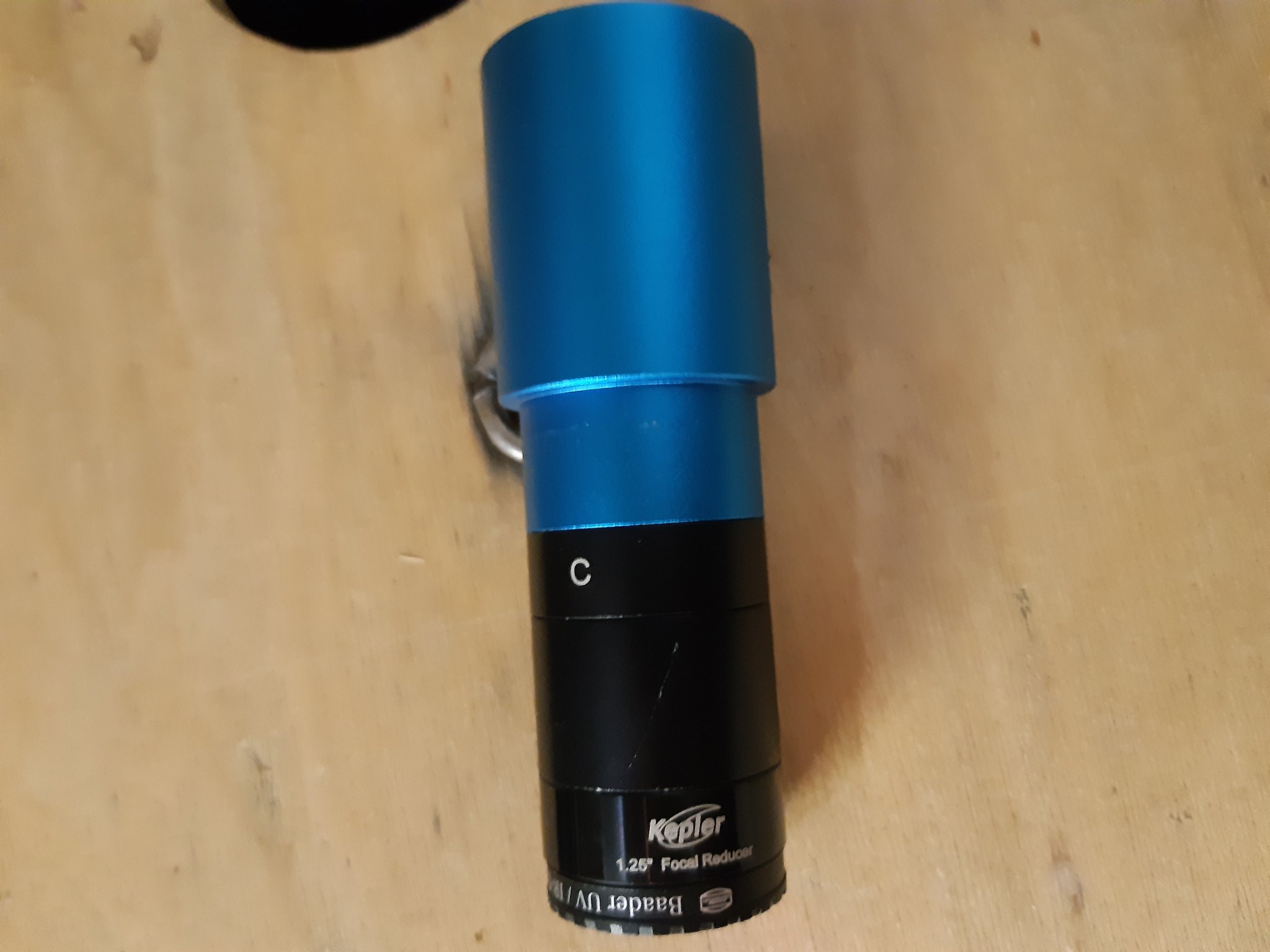

En fait j'ai remis la lentille comme elle a été livrée, c'est à dire le côté bombé vers la camera et non le miroir :think:
Je n'avais aucun doute sur ce que m'avais dit @mickyman23 mais plutôt sur le rdf Svony. Lui avait un Kepler un peu différent (et de meilleure qualité il me semble au passage :D )
Par contre, je trouve l'effet du rdf Svbony tel que livré vachement "vaporeux".. :lol:

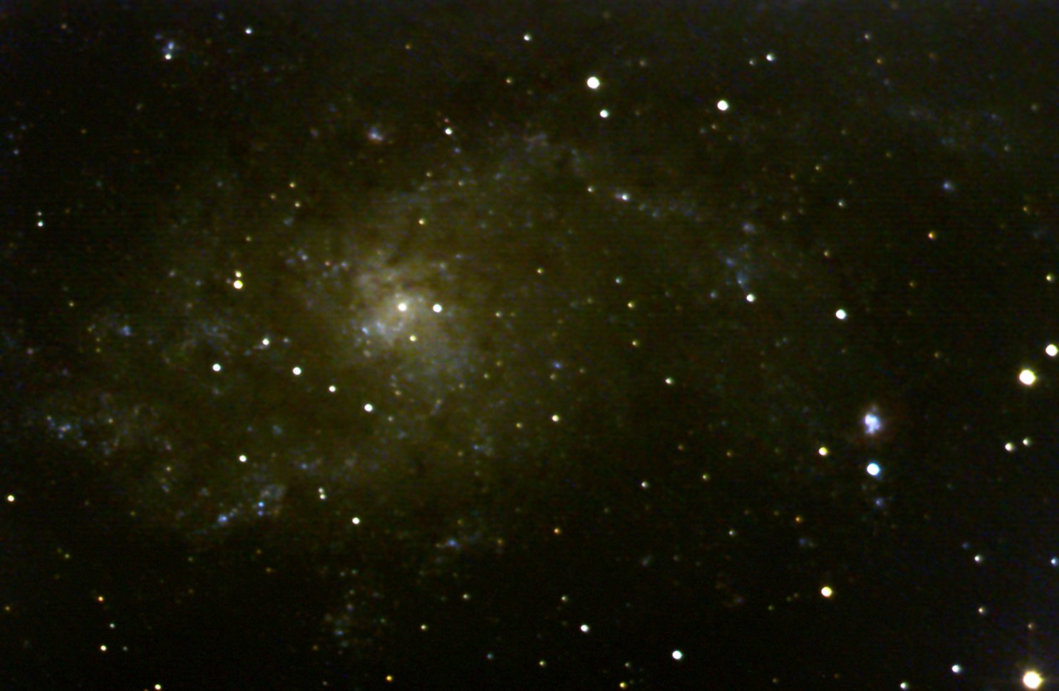

Message par Caprice » 13 sept. 2020, 07:07

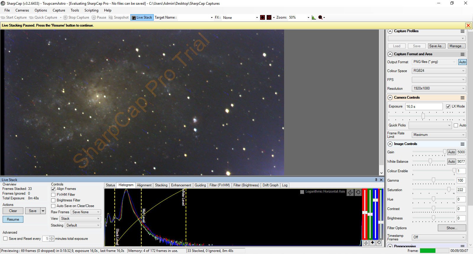

Après pas mal de tests cette nuit, j'ai dû laisser tomber le rdf svbony. Je vais lorgner du côté du Kepler ;)

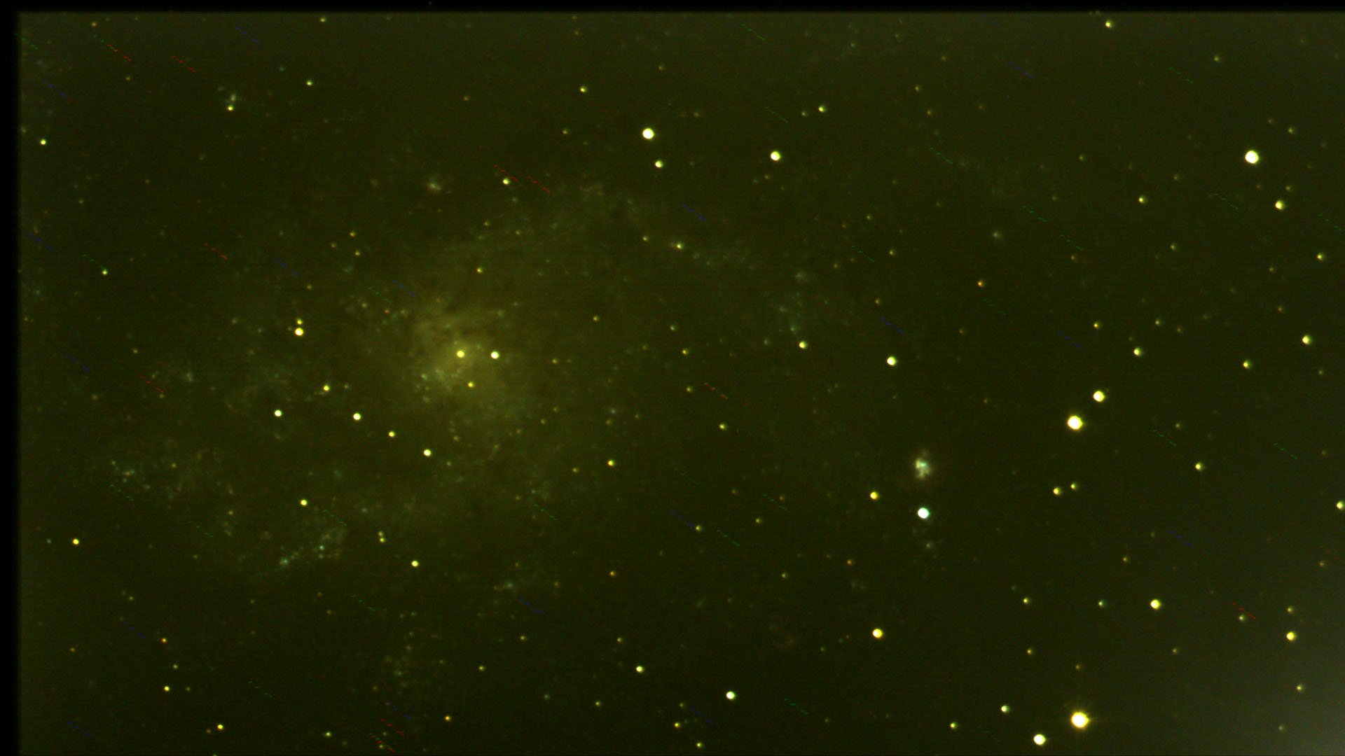

J'ai donc fait mes premiers essais d'AVA avec le champs natif de la 385. Pas évident c'est vrai... :doh:
J'ai cherché M51 que je n'ai pas su trouver avant qu'elle ne disparaisse dans la pollution lumineuse, mais j'ai réussi à montrer sa première galaxie à ma touptek :dance:
Voici ce que j'ai pu attraper de M33 :
Bon il faut que je prenne une licence SharpCap parce que sans pouvoir jouer sur la balance des couleurs, c'est un peu "terne", sans parler de l'absence de darks ^^
Save as seen sans avoir joué sur la balance des blancs, couleurs et sans darks :mrgreen: 27x16s -> 432s

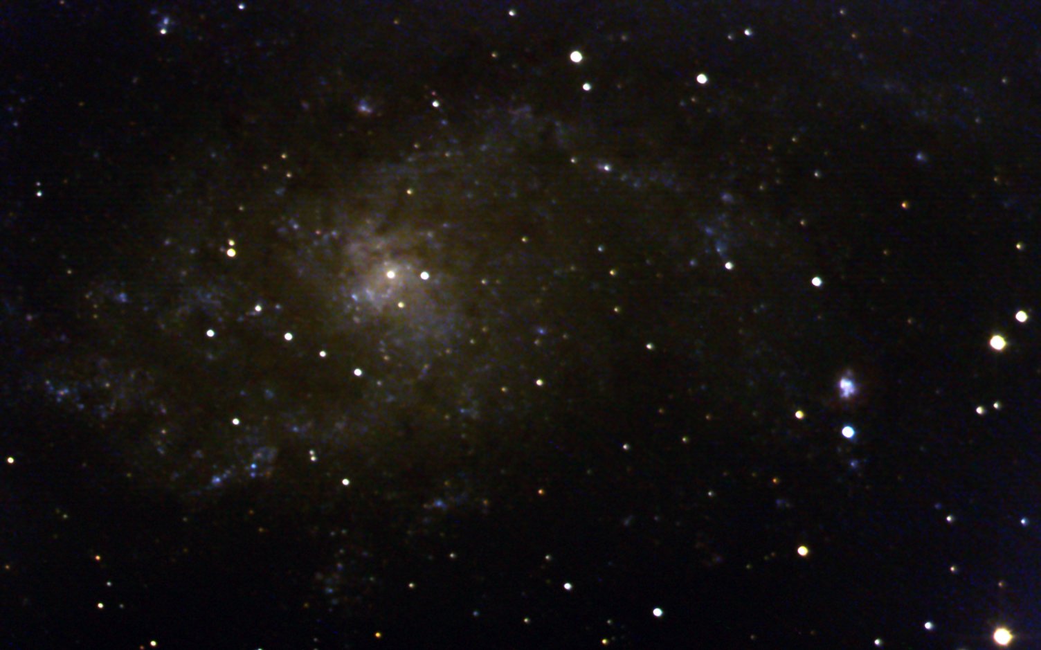

Après un peu de toshop :
C'est loin de ce que l'on peut découvrir sur le forum mais pour ma toute première fois, je suis plutôt content. :mrgreen:

Message par mickyman23 » 13 sept. 2020, 08:55
Ta première M33 en VA! :clap:
La version pro c'est 12 euros par an, ce serait bête de pas en profiter au vue des options supplémentaires qu'il t'apporte. :whistle:
Elle est quand même joli ta M33 pour une première.
Tu n'a pas a rougir..... :violin:

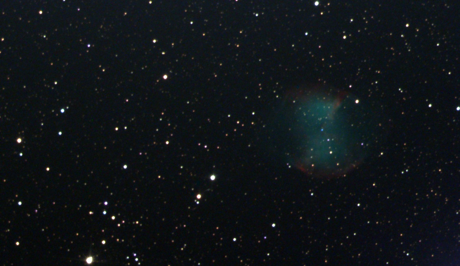

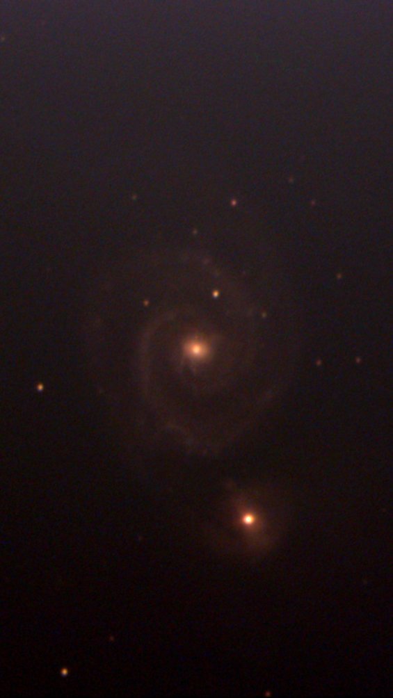

Message par Caprice » 01 oct. 2020, 01:17

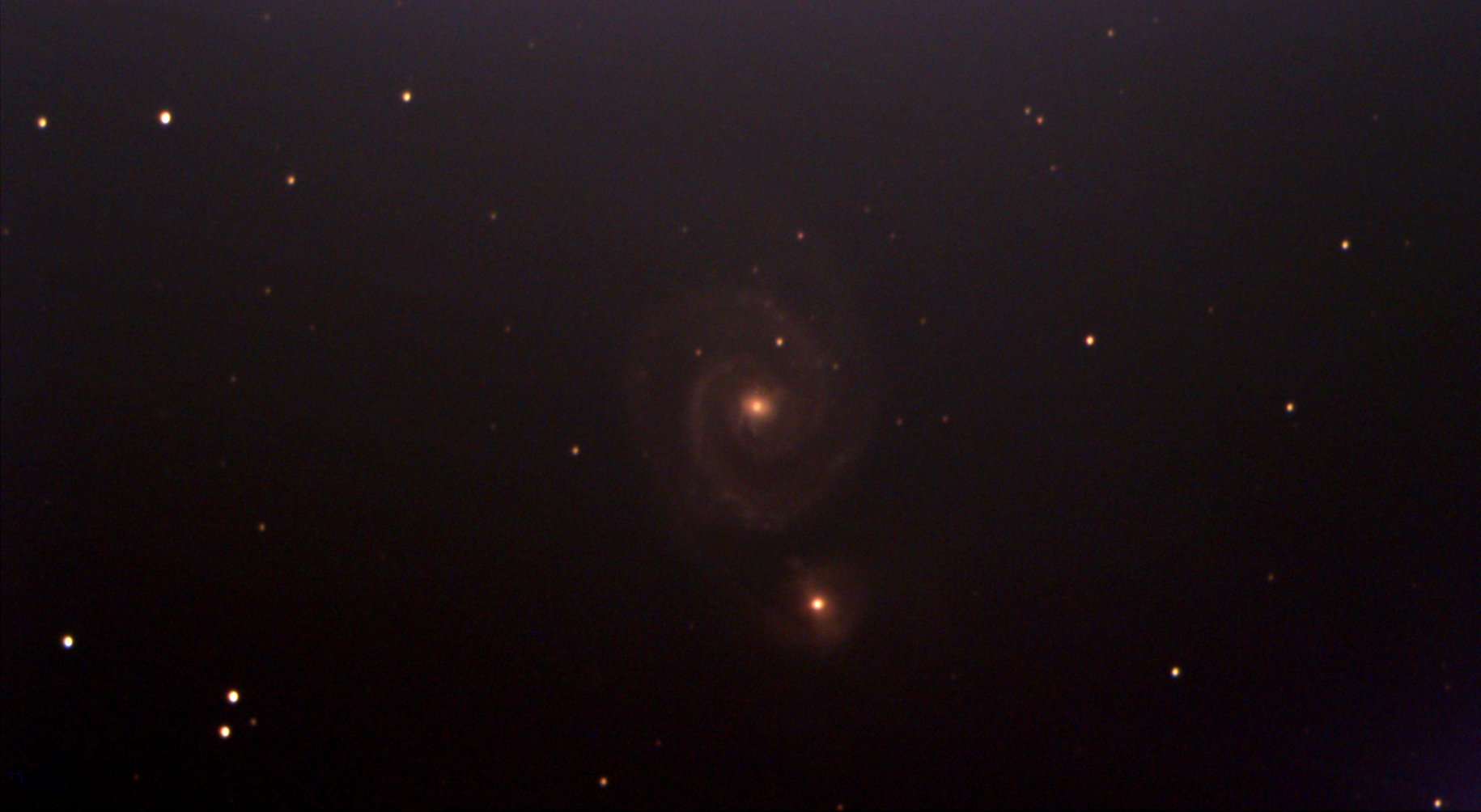

Après un deuxième essai infructueux à près de 0° il y a quelques jours (c'est le métier qui rentre.. :mrgreen: ), j'ai pu refaire un essai ce soir.
Malgré une lune à 99%, j'ai enfin pu attraper M51 avant qu'elle ne plonge dans la pollution lumineuse de la vallée : :dance:
M51, 95x16s, gain 1600
crop
Les nuages arrivant, j'ai pu voir ma première nébuleuse planétaire :
M27 21x16s, gain 1600
crop d'un premier essai, 12x16s
M27 copie.jpg (104.2 Kio) Consulté 3140 fois
Content d'avoir pu les trouver et décidément émerveillé par l'AVA :dance: :shock: :dance:
