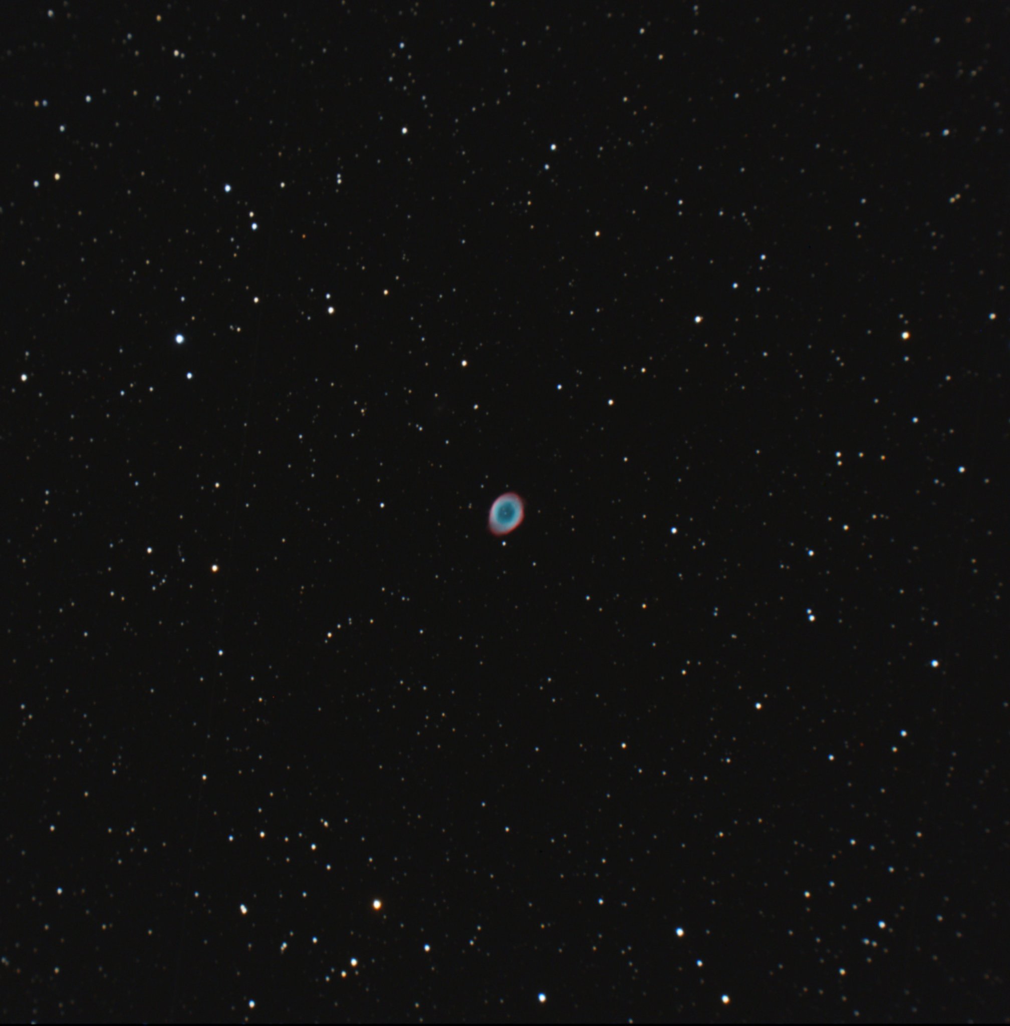

Le set up en piste:
M51 encore en 56x2min
C9+correcteur Alan Gee+ASI2600MC sur G11 guidée à la 80EDF600+gpcam290m
Le correcteur est réglé avec une distance donnant un rapport F/D de 6,8. Donc c'est pris à 1600mm de focale. Puis croppé de 50x35' à 36x28', car ça corrige pas les bords du format APS-C. Le log du guidage
L'astrométrie qui montre qu'avec la config la moins pire que j'ai trouvé pour l'instant avec ce correcteur et le C9, je sauve un champs d'environ 36x28'.

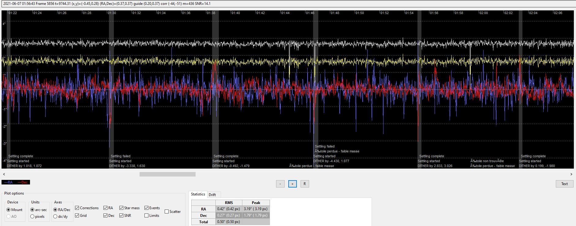

Petite critique sur tes étoiles qui ne sont pas rondes rondes ( je sais que tu le sais
) , la faute peut être au dithering mal paramétré ( tu as du "settling failed " la capture commence avant que ta monture soit totalement stabilisée après un dither )

Pour les étoiles rondes va falloir encore quelques années d'expérience. C'est pas offert avec la monture.
Sais pas d'où ça vient. La différence de rms 0.27" en DEC à 0,42" en AD l'indique aussi.
Faut que j'explore le settling fail que tu mentionnes. Sans doute aussi passer au diviseur optique (ce qui n'a pas l'air d'une balade de santé non plus).
Après la monture a ses limites aussi. La photo à longue focale ça fait pas de cadeau.

pour le dithering il faut jouer avec les paramètres côté sharpcap ( settle threshold et/ou min/max settle time )
la diff de RMS peux aussi expliquer ces etoiles très legerement ovalisée, tu peux surement affiner les reglages côté PhD via l'assistant de guidage.

oui la différence de rms et les étoiles ovales sont liées. Mais le rms n'est pas la cause, seulement une mesure.
Sans doute l'assistant de guidage peut m'aiguiller dans ma recherche d'amélioration.
Mais je doute que ce soit un simple paramétrage de PHD qui va me tirer d'affaire.
A voir les sauts de guidage de l'axe AD, je pense qu'on rentre dans le dur là. Le backlash + les hautes fréquences de la monture.
Donc certainement des actions du type:
1) léger déséquilibre axe AD en décalant un peu les contre-poids,
2) diminution du jeu vsf AD. Y'en a un peu trop à mon goût. Mais pareil ça doit se mesurer avec phd.
3) puis à mes risques et périls: démontage complet nettoyage regraissage.

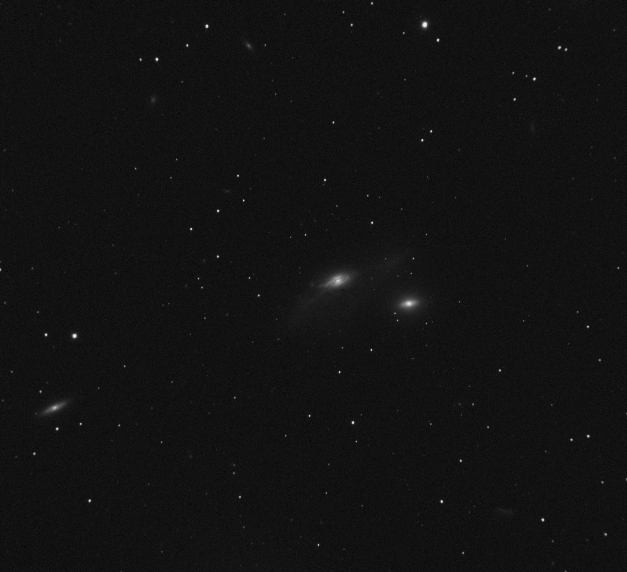

Pour commencer une petite M109 rapide 9x2min passée en N&B pour John et parce que la couleur n'y apporte rien, en tout cas en si peu de temps.
C9 avec réducteur Alan Gee réglé à 1600 de focale sur G11 guidée proprement (enfin) à la 80ED et GPCAM290m.

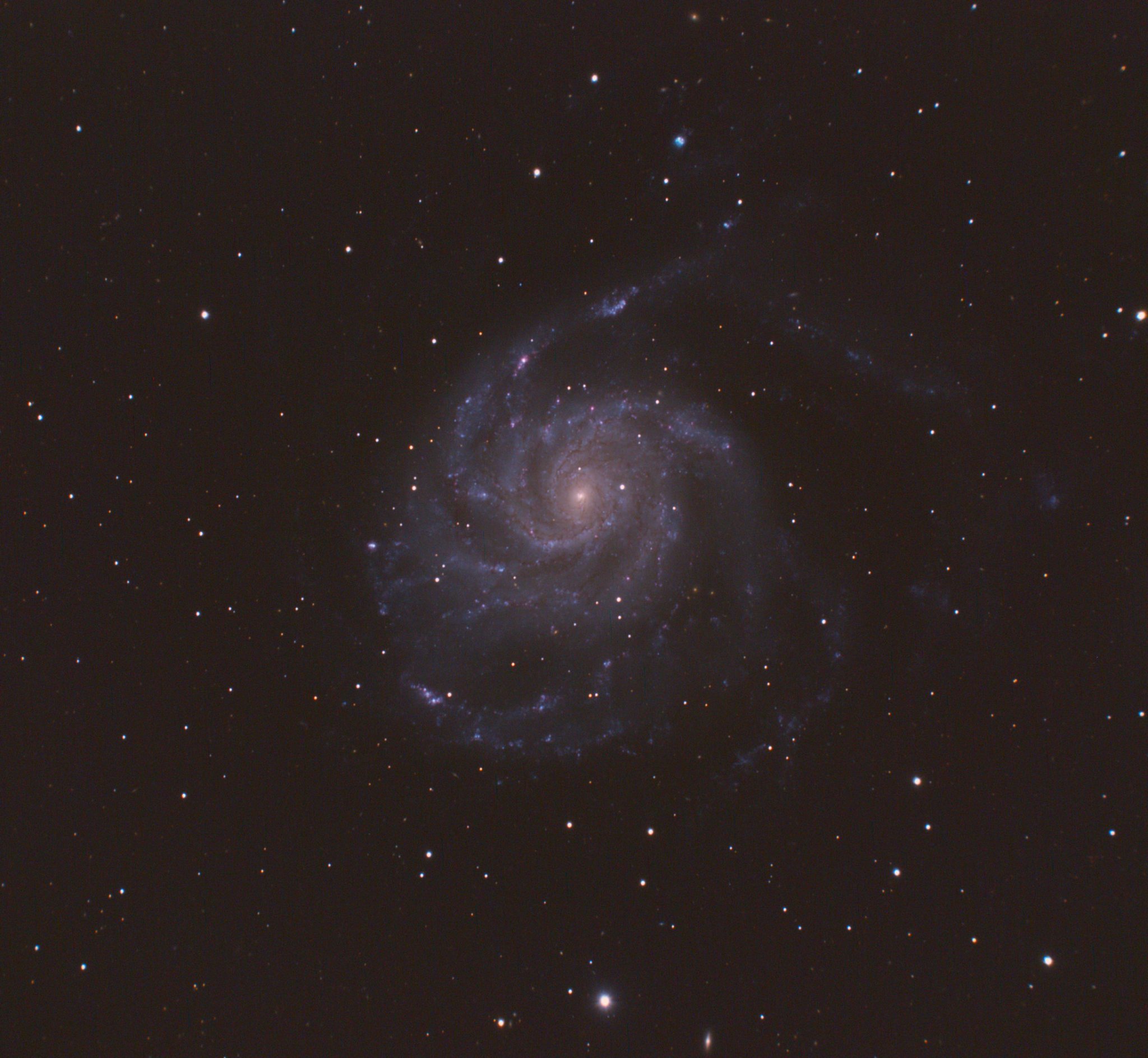

M101 en 1h48 toujours avec la même config.

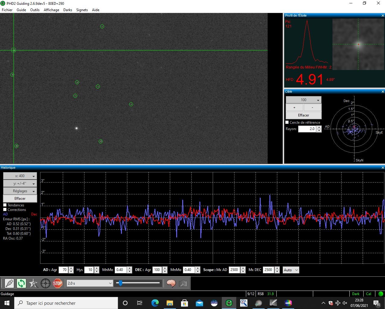

Les courbes de guidage sont meilleures que lors des essais précédents. J'ai déséquilibré volontairement l'axe AD en décalant un peu un contrepoids. Sais pas si c'est grâce à ça.
J'ai aussi viré le Dithering que je ne sais pas encore régler comme il faut suite à la remarque de @Lavinch31 .
Les étoiles me semblent plus rondes malgré l'écart rms entre DEC et AD.
FMWH à 2,6" ce qui n'est pas exeptionnel mais dans la bonne moyenne quand même de ma faible expérience.

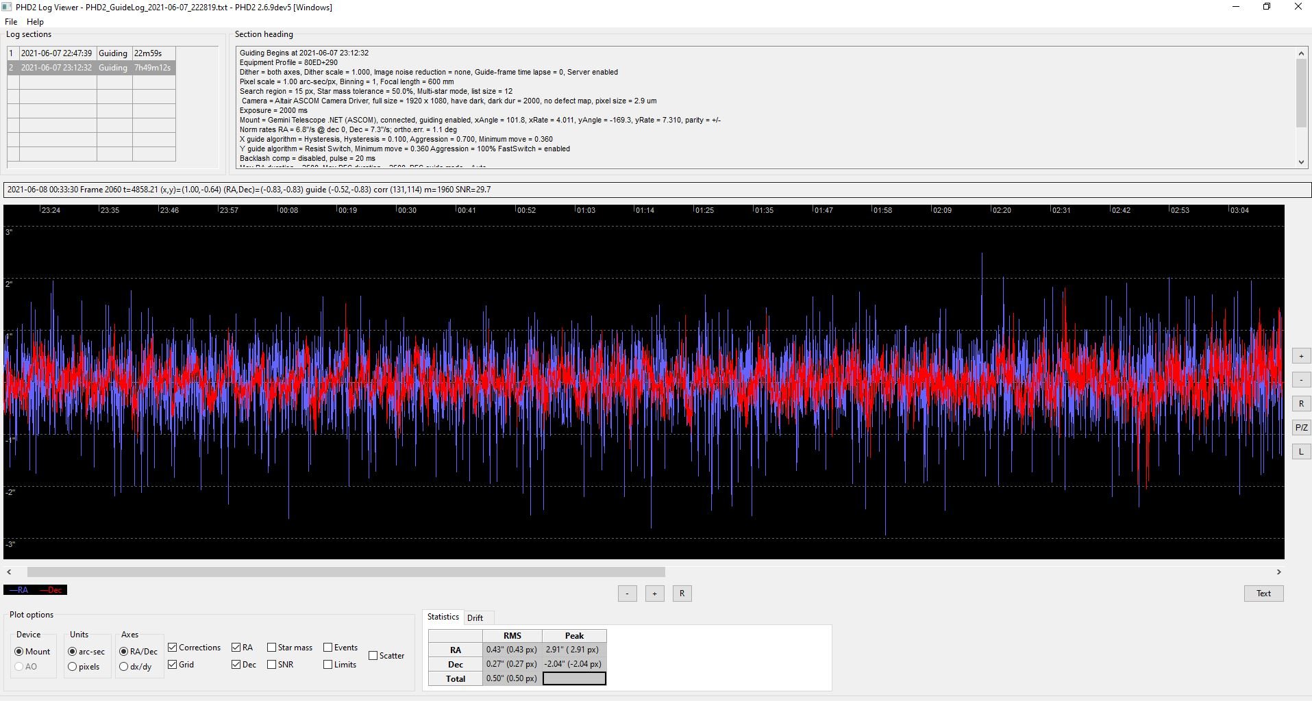

RA Osc à 0.37 Le log de PDH sur les 2h de guidage
rms 0,5" ce qui d'après mes conseillers semble très bien.
erreur de mise en station 0,5". Ca je sais pas si c'est bien ou pas.

C'est probable. C'est le premier truc à faire quand on a du jeu sur l'axe AD, plutôt que tenter de récupérer ce jeu au réglage de la VSF ou autres pignons. Autant ça a un réel intérêt sur l'axe DEC qui peut se retrouver à guider dans les deux sens, autant sur AD le moteur ne pousse (normalement) que dans un seul sens et les engrenages sont toujours en prise.
Les deux sont très bien.

Nuit du 8 au 9/06, misère entre les nuages.
J'essaye de jouer à @John Mc Burn en passant en N&B et bin 1. Mais n'est pas John qui veut!
Sharpcap me signale qu'il n'y a plus de place mémoire pour mes fichier en bin1 (qui font quand même 51Mo par tête de pipe), alors que c'est totalement faux. Mon vieil ATARI 800XL et ses 64Ko de Ram n'y suffirait pas effectivement.
Mais voilà, j'ai un ordi tout "neuf" (enfin presque, c'est un reconditionné) avec 90% du disque vide ?!? Bref en bin 1, suis pas encore tiré d'affaire avec la Merveille. Pourtant je croyais l'être. Mais avec ces p....ns d'ordinateurs, on peut jamais être sûr de rien.
J'ai pu sauver ARP120 quand même.
10x120s C9 + Alan Gee à F 1600mm sur G11 guidée à la 80ED +gpcam 290m. Mais même le seeing ne devait pas être terrible car le log du suivi est assez mauvais comparé aux nuits précédentes

Coucou à tous,
voici avec un peu de retard, les bonnes prises de la nuit du 9 au 10 juin. Une nuit où tout baigne...rarissime!
C9+correcteur Alan Gee à 1600mm de focale sur G11 guidée avec 80EDF600 en gpcam290m
un p'tit coup rapide sur M13, NGC6207, PGC2085077 et la géante rouge HD1500998 en 3x60s.
C'est couillu d'oser mettre M13 au coin avec Alan, d'ailleurs poussé dans ses retranchements mais ça le fait finalement, permettant de dresser ce sympathique tableau de famille. puis un détour dans la Lyre avec M57 en 11x30s en attendant que Céphée sorte du pin du voisin. Et enfin laissé tourné tout le restant de la nuit sur la nébuleuse de l'iris (NGC7023) dont j'ai pu sauvé presque 3h d'empilement, mon record!
