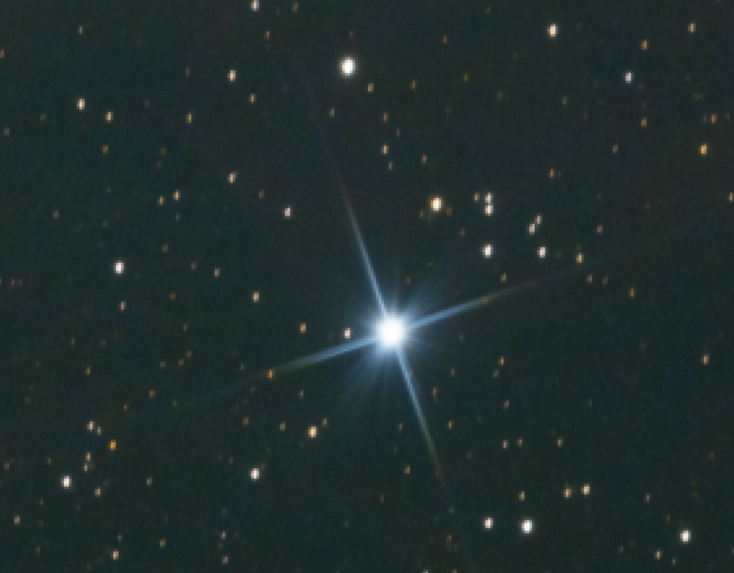

Message par soulearth » 03 août 2021, 13:12

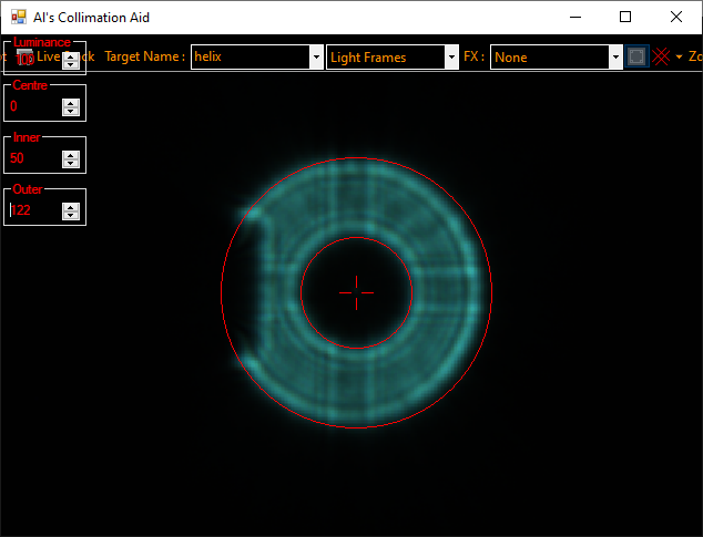

Oui @fcouma c'est certainement pour limiter la diffusion disgracieuses des étoiles mon mirroir étant disons dans la moyenne des skywatcher PDS ...
Pour le moment je n'en ai pas, ça viendra. Je fais les modifications et amélioration par étape histoire de ne pas me lancer dans tout en même temps. Le masque est prévu.
Messages : 3649
VA de soulearth à dos d'EQM-35 et 130 PDS
Message par fcouma » 03 août 2021, 13:31
soulearth a écrit :
03 août 2021, 13:12
Je dois donc avoir le même problème :
C'est quoi l'explication de ce rayonnement parasite ? diffusion sur les bords du miroir primaire ?
Messages : 8884
Message par soulearth » 03 août 2021, 13:57
Il me semble oui. Je ne maîtrise pas assez l'optique pour l'expliquer mais en gros le miroir est pas super bien taillé, il se traîne des défauts de surface un peu partout mais particulièrement sur les bords et même le chanfrein. Pas mal d'astram ont fait le constat que recouvrir le chanfrein améliore la situation en masquant la zone du miroir fautive.
Messages : 3649
Message par fcouma » 03 août 2021, 14:10
Je viens de voir un post de @John Mc Burn où l'on voit le résultat avant/après
Le souci, c'est que je n'ai pas de brides sur le MP, il va falloir ruser ...

Ouai tout a fait. tu vois pour l'instant le bruit des images me gène bien plus que les étoiles qui diffusent.

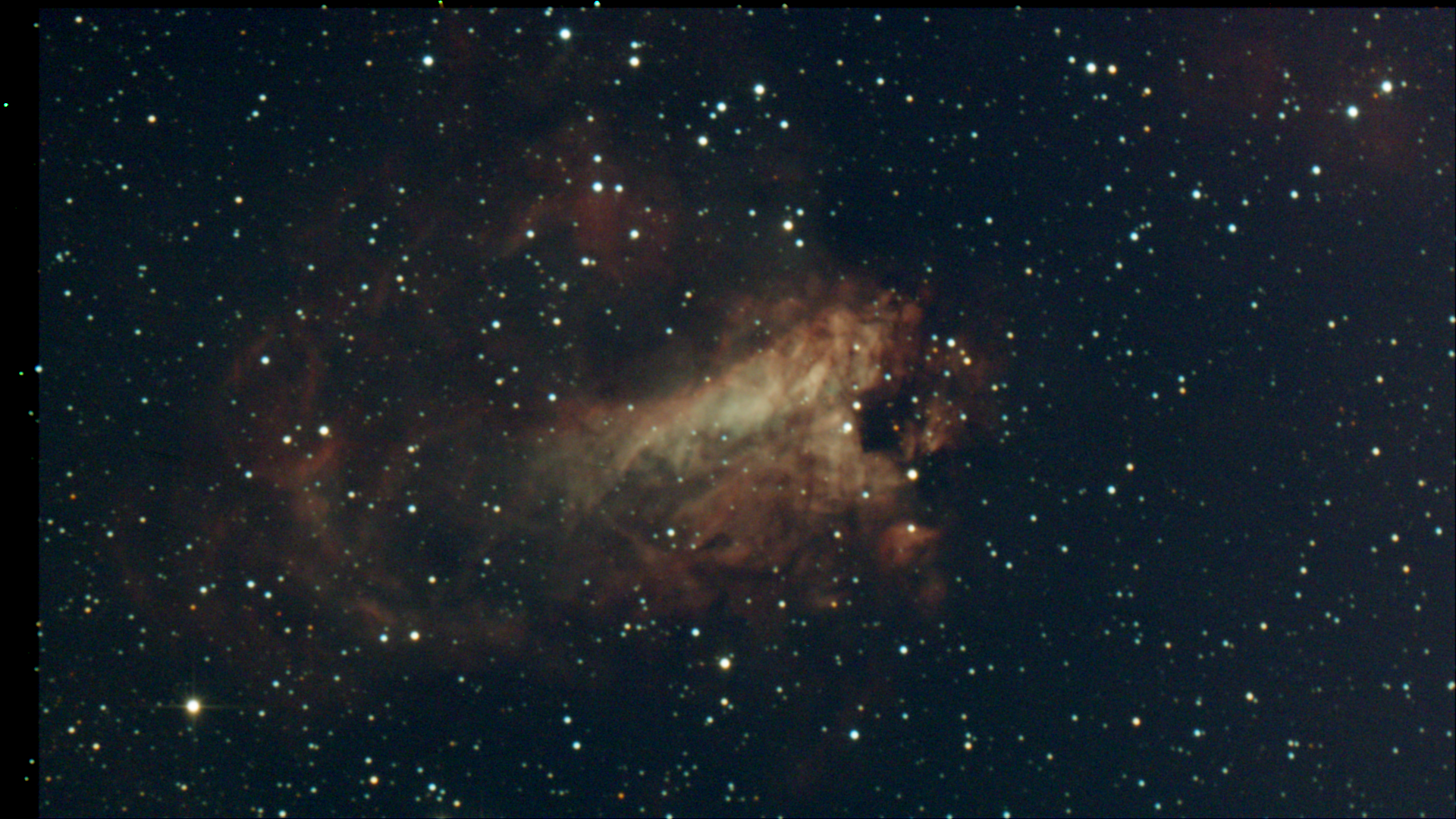

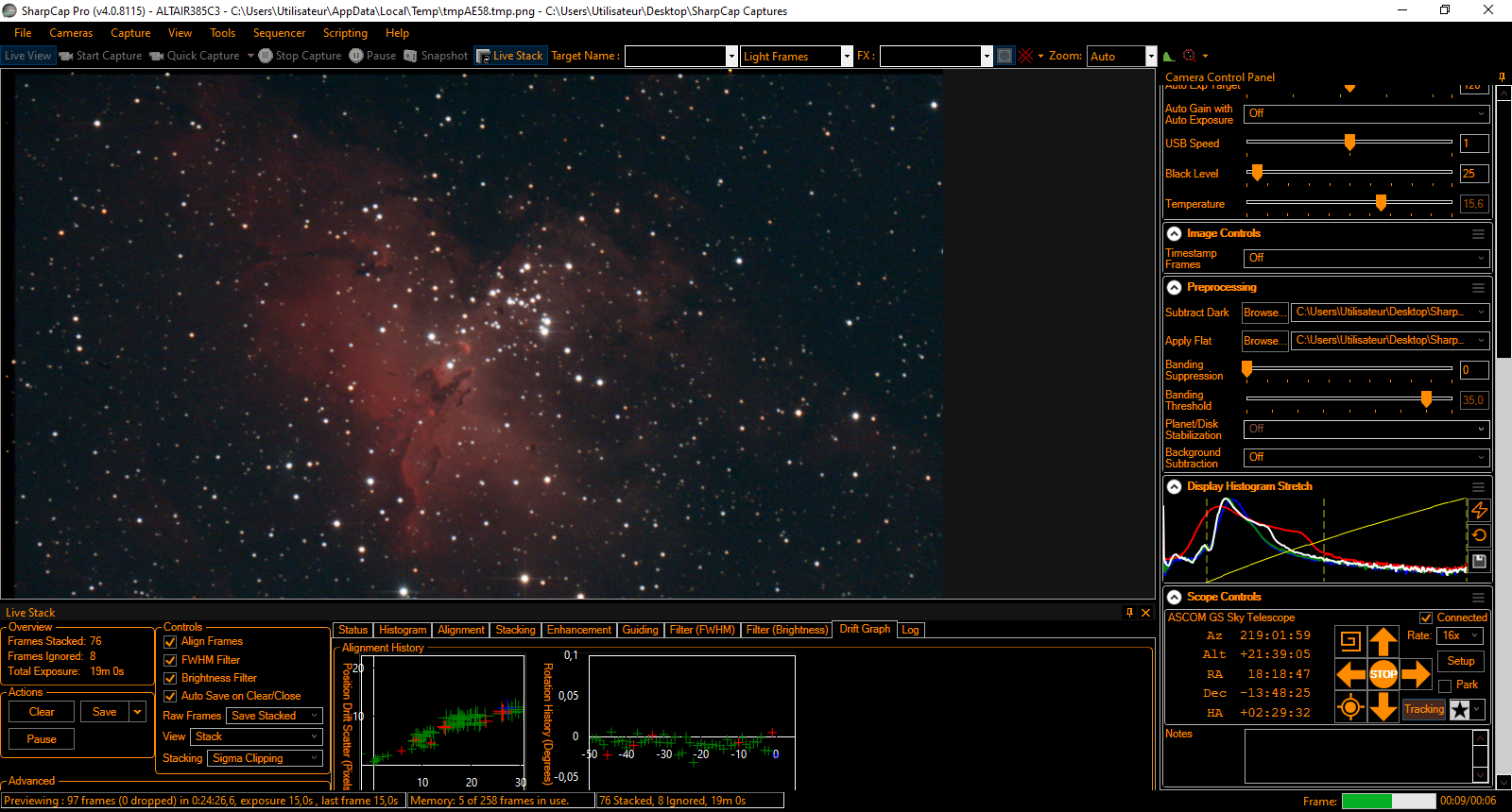

Messages : 8884

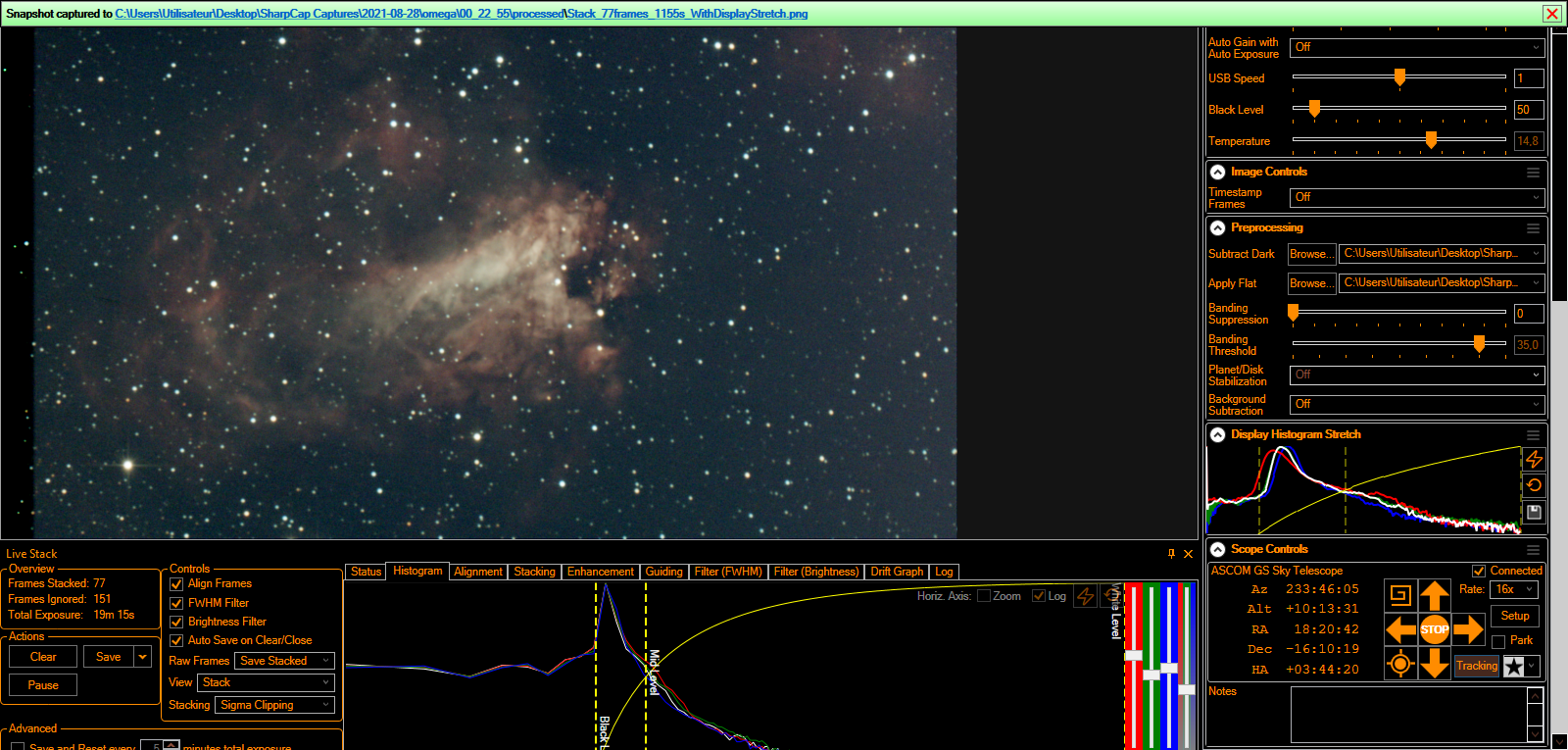

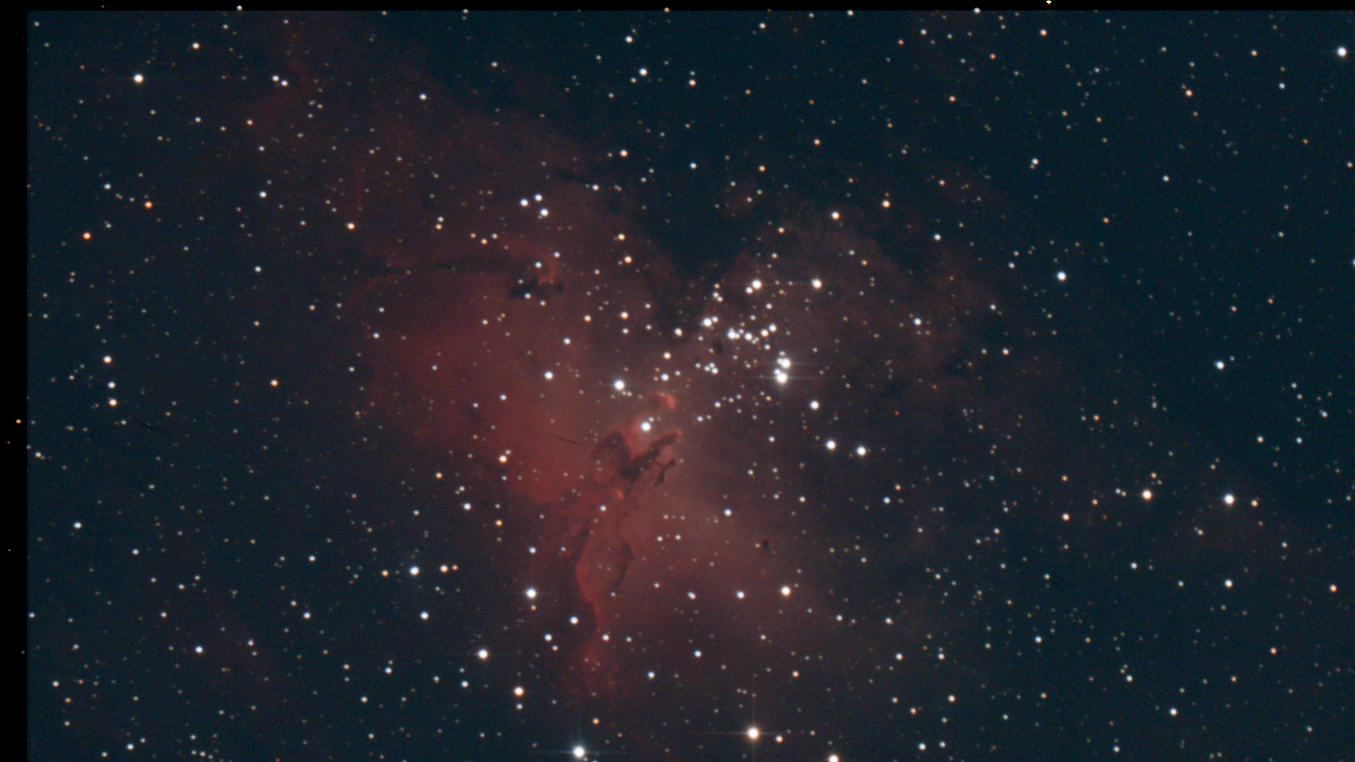

Message par soulearth » 28 août 2021, 16:39
## Nuit du 27/08 ##
Hier soir, retour aux affaires pour une nuit qui a été pour le moins difficile.
Pour la plupart pause de 15s, gain de 550 et black level de 25.
Le brain de SC me recommandait 30s, gain de 415s et black level de 25, sauf qu'avec le vent de maboule qu'il y avait, ce n'était pas réellement envisageable de poser 30s.
Une fois n'est pas coutume je commence par ce que je considère comme le succès de la soirée. En tout cas j'en suis très content même si le net regorge d"images bien meilleures. :shhh: Ce sera M16.
## M16 ##
121 frames 1815s - Filtre L-pro.
Je l'aime bien ce filtre L-pro, il est efficace sans m'obliger à poser trop longtemps.
## Omega ##
On reste dans le même coin.
Stack 69 frames 1035 - Filtre L-pro.
Dernière modification par soulearth le 28 août 2021, 17:38, modifié 1 fois.

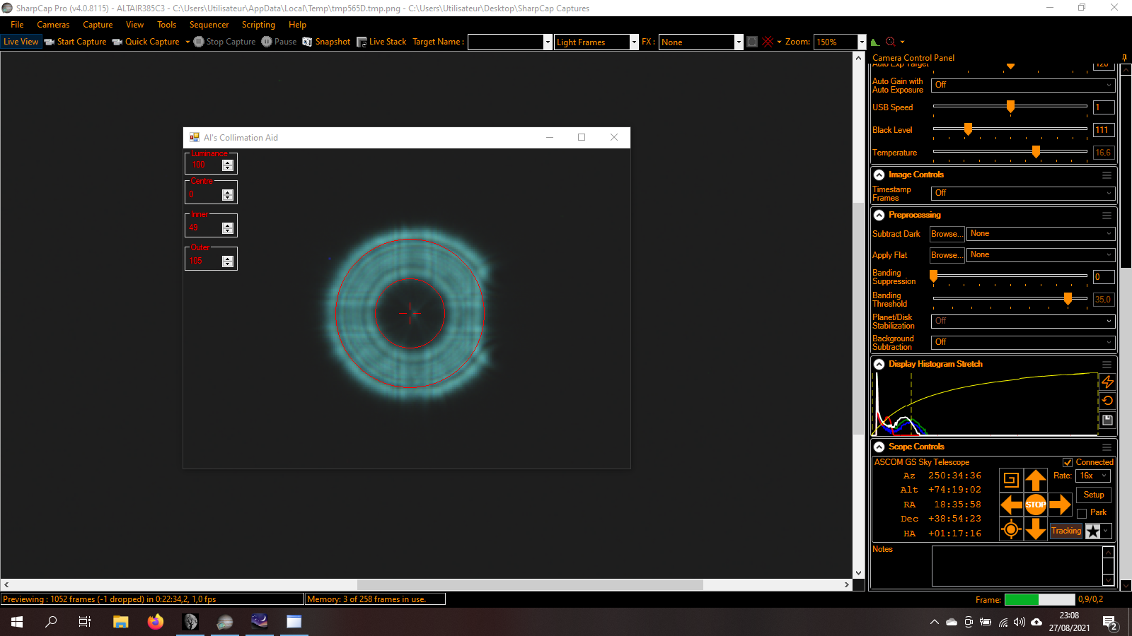

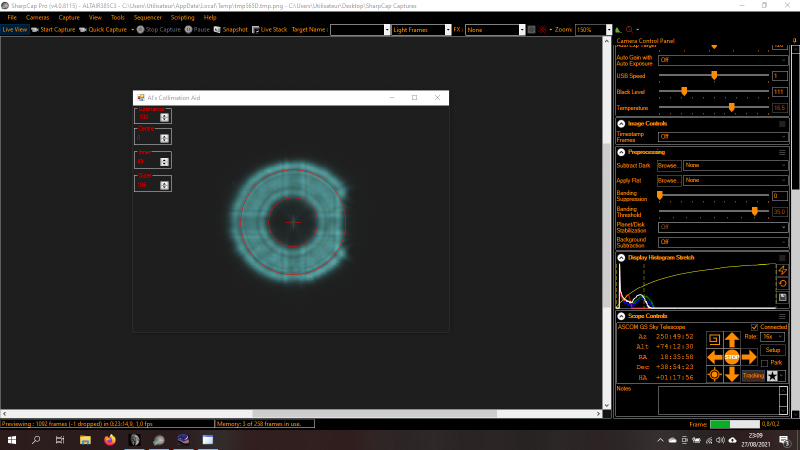

Maintenant passons à la partie que j’appellerais fulmi-collimation.
Il y avais énormément de vent, ce qui explique en partie le seeing déplorable. Mais bon, il y avait parfois 15s de calme entre deux bourrasques pourtant le seeing restait inébranlablement déplorable.
En pixel j'étais autour de 4.5 quand en général de je suis en dessous de 3. Avec un échantillonnage à 1.25" d'arc, ça me fait quand même un seeing à 5.6 :shock:
Donc j’entreprends une collimation sur étoile. Le faire par grand vent, c'était pas une bonne idée, mais bon, c'est un point que je voudrais maitriser, donc faut le travailler.
Clairement, je ne suis arrivé à rien. Rien de rien, pas une amélioration, pas une détérioration en tournant comme un maboule dans le sens inverse, aucune cohérence qui se dessine. D'ailleurs ça explique un peu mon mutisme sur discord, j'étais comme un peu accaparé par résister à l'envie de jeter le tube dans le champ voisin.
Voici un petit florilèges les moults tentatives:
:ave: :ave: Honnêtement si une âme charitable voulait bien me prendre par la main pour un cours de rattrapage "collimation sur étoile" je lui en serais très reconnaissant. :ave: :ave:
Mais ce n'est pas fini. Ayant tourné les vis comme un forcené dans tous les sens, ce matin j'ai voulu voir ce que ça donnait au REEGO. Bon au REGOO je ne voyais même plus le primaire en entier. Donc passage au laser... Bizarre le laser tombe sur le bord du primaire et le retour, je préfère ne pas en parler. Sauf que je n'ai pas touché au secondaire. Dans le doute, je remets le primaire dans une position moyenne, mais en vain. Je m'approche donc des vis du secondaire, secondaire qui était il y a peu de temps encore dans cette état :
Bon ben c'est simple, les 3 vis de collimations ne plaquaient plus le dos de secondaire et tournaient dans le vide. Secondaire dans les choux. Je ne sais pas pourquoi. Vous avez une idée ? Vibration de la voiture ? Vis moletées de remplacement légèrement trop petites d'un micro poils ? Métal qui travaille avec le chaud/froid ? En tout cas, mon dobson GSO ne m'a jamais fait un coup pareil.
Pour tout vous dire, ça m’inquiète, si je dois refaire le réglage du secondaire à chaque fois, ça va être la plaie.
Donc en plus d'avoir toutes les peines du monde à améliorer la colim sur une étoile, le secondaire devait bouger à chaque goto. :doh: Le combat perdu d'avance. :(
Dernière modification par soulearth le 28 août 2021, 17:56, modifié 3 fois.

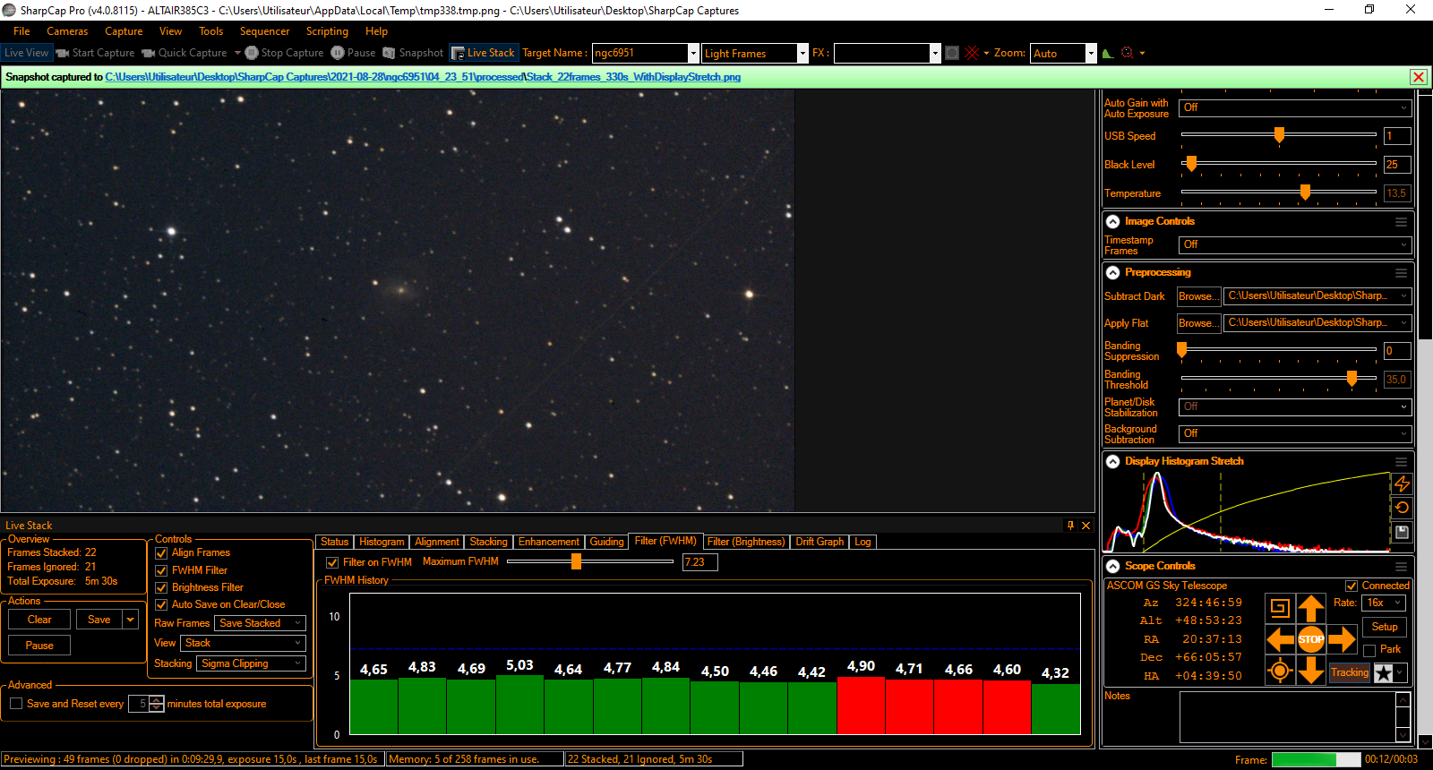

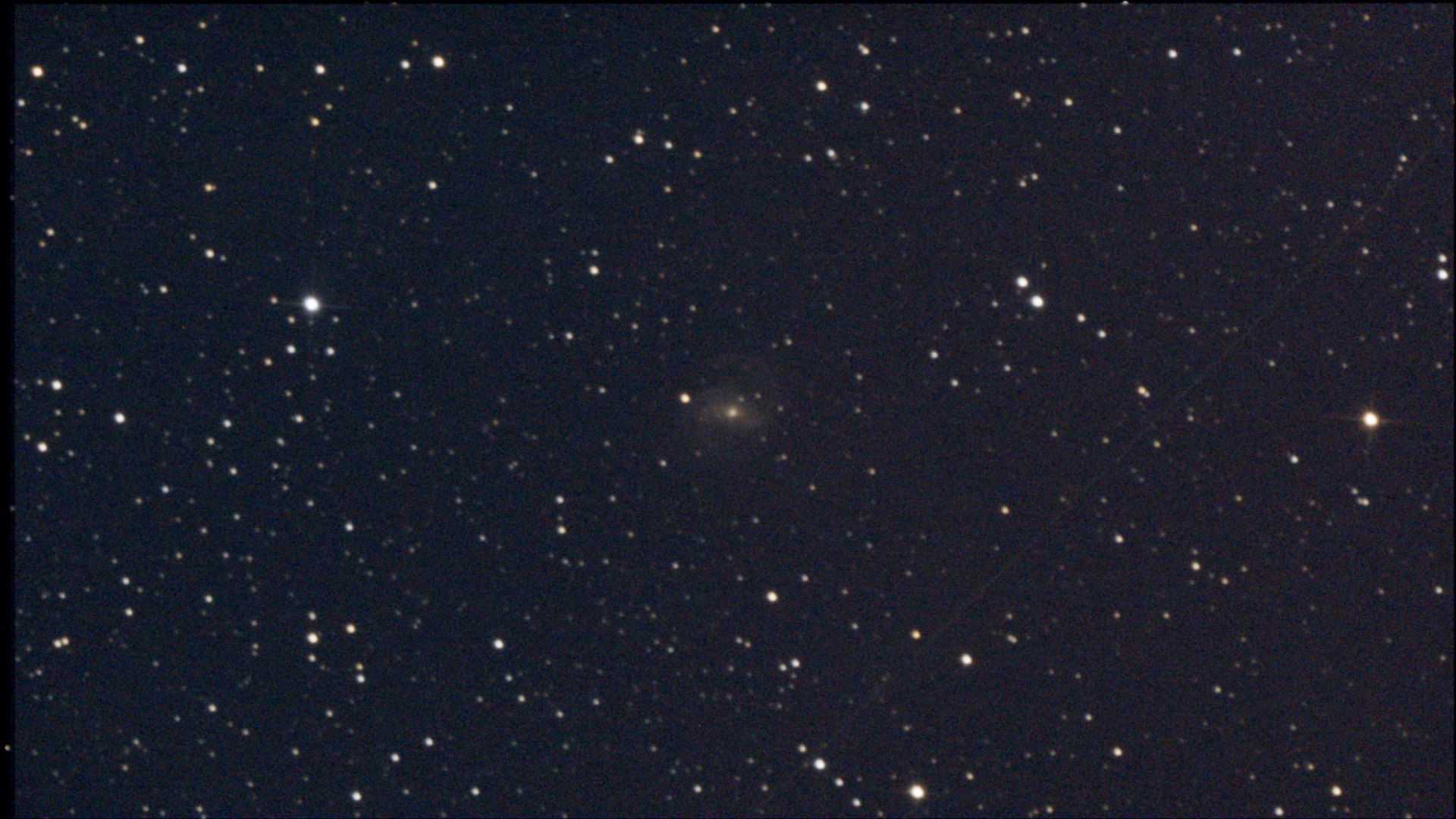

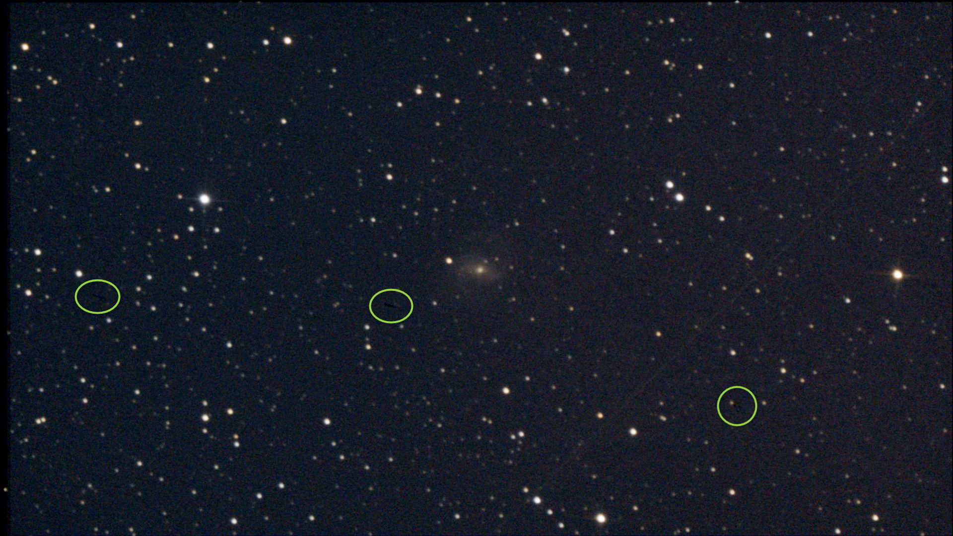

Pour finir, une autre bizarrerie que je constate depuis quelques temps sans pour autant comprendre. Un effet patte de mouche des plus dérangeant.
Voici NGC6951 faite rapidement hier avant un débarquement massif de nuages au bout de 5min.
J'ai entouré en vert les pattes de mouches. Je ne sais pas d’où ça vient.
Ce qui me laisse perplexe c'est qu'avec un empilement SIRIL avec même dark, même flat elles n'y sont plus.
Mais plus fort, après un re-empilement SC même dark, même flat mais en mode "Folder camera monitor", elles n'apparaissent pas non plus.
Voici un ré-empilement SC fait ce matin:
Vous n'auriez pas une idée car la je sèche et ca gache un peu l'image.
Les fichiers de bases :
Le flat:
23_37_47.fits
(3.96 Mio) Téléchargé 131 fois
Le dark:
dark_51_frames_13,3C_2021-08-28T00_08_10.fits
(3.96 Mio) Téléchargé 111 fois
Une sub:
frame_00009.fits
Dernière modification par soulearth le 28 août 2021, 17:50, modifié 2 fois.

Message par spica2000 » 28 août 2021, 17:32
@soulearth as-tu un masque de chanfrein sur ton primaire ou pas?
C'est relatif à la collimation. Je me demande si centrer l'ombre du secondaire sur le primaire en défocalisant a encore un sens avec un masque de chanfrein. Je suppose que non.
Et qu'alors seule la collimation sur la figure d'Airy d'une étoile focalisée peut être utilisée...
Mais je peux me tromper.
Messages : 8884
Message par soulearth » 28 août 2021, 17:37
spica2000 a écrit :
28 août 2021, 17:32
Non pas de masque de chanfrein. J'attends justement d’être vraiment à l'aise avec les réglages optiques avant de me lancer dans le démontage du barrilet + primaire.
Messages : 3649
Message par fcouma » 28 août 2021, 18:20
On dirait l'ombre de la fixation du secondaire
Ton secondaire est centrée dans le PO ?
