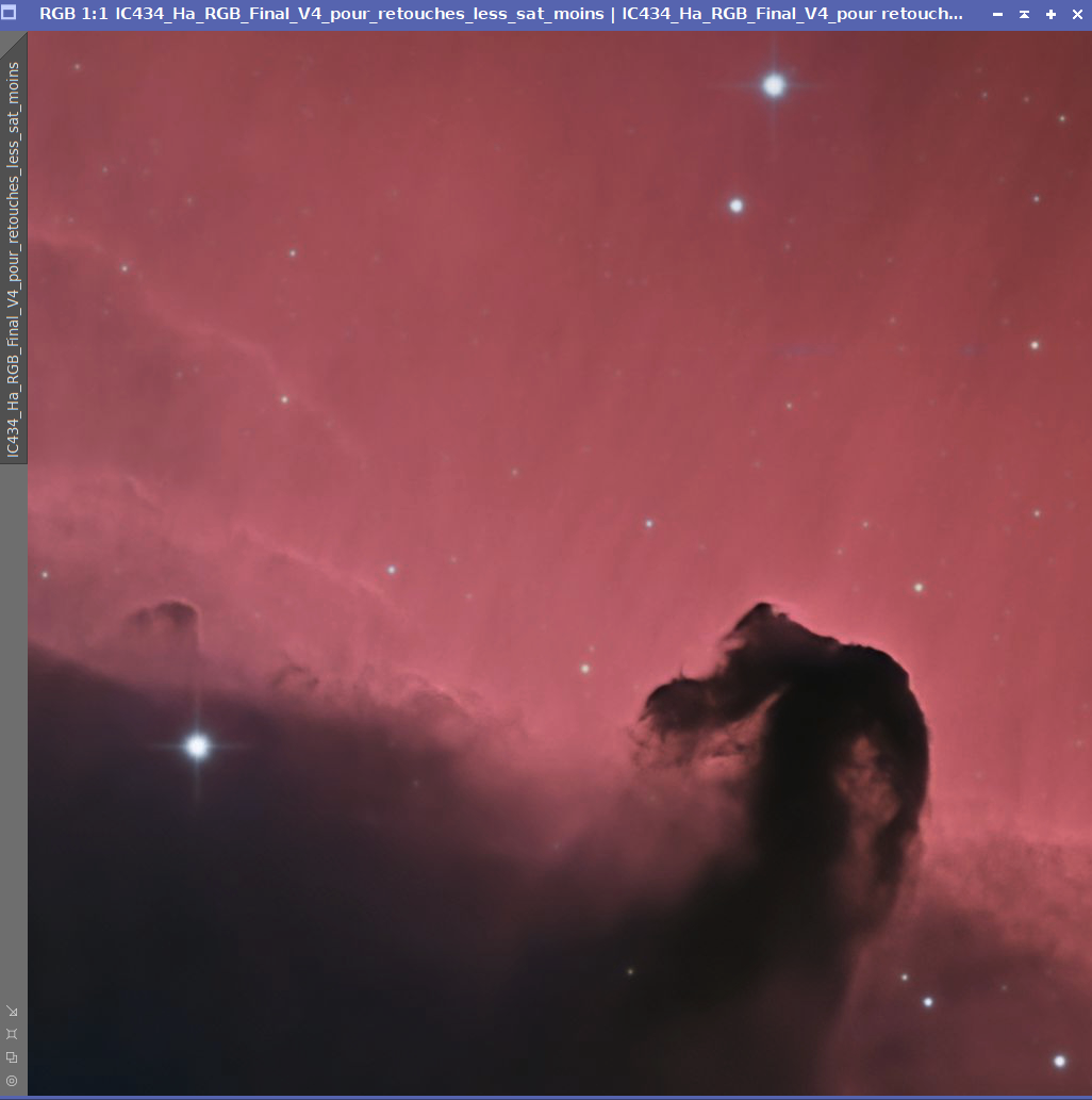

Pour boucler la soirée, voici mon traitement de IC434; la Tête de cheval.
Ce champ du ciel me fascine et j'aimerai bien réussir une beau projet de cette zone un jour.
Pour l'instant, ce sera un round d'entrainement :
- 30x1 minutes par canal R,G et B
- 26x5minutes pour le Ha dont la moitié devrait être jeter : après la bascule au méridien, la MAP est partie en sucette, je les ai gardé ici pour m'entrainer
Au niveau du traitement, j'en ai bavé et j'ai fini à l'inverse de ce que je pensais faire.
Je pensais ne garder que le Halpha pour la luminance, la finesse des étoiles en Halpha en particulier et le RGB pour maintenir cette couleur naturel (sur les captures OSC) que j'aime tant entre la flamme orangée, la tête de cheval entourée de rouge et les zones en réflexion bleutées.
La luminance seule au Halpha, ça va, j'aime beaucoup d'ailleurs, je trouve le noir et blanc de plus en plus joli
Pas de problème pour la rehauser des zones en réflexion qui n'apparaissent quasi pas sur le Ha, la voici en N&B :
En fait, je ne suis arrivé à rien comme ça, avec le niveau en luminosité des zones Ha, impossible d'obtenir une teinte satisafaisante avec une composition L-RGB basé sur cette L, quoique je fasse avec mes canaux RGB. J'ai obtenu "au mieux" un truc comme ça :
Un bon coup au moral d'être à ce point coincé ... à la fin de l'après midi, je décide de changer complétement mon fusil d'épaule : je pars de la composition RGB et je gère l'enrichissement de ce RGB avec le signal H alpha
Et j'ai eu l'impression de bien mieux arriver, cela donne la version ci dessous, celle qui a mes préférences et donc qui bénéficie, de zoom de 2000x2000 (j'ai quasi le champ complet ici, 6150x4100) :
SI vous avez une préférence et/ou des trucs et astuces pour ces compositions, je suis preneur, je ne sais pas si c'est moi qui rate quelque chose de simple à faire ou s'il faut simplement plus de signal RGB pour mieux le stretcher
Ce fut un bon round d'entrainement en tout cas, j'y reviendrai sur celle là, c'est certain

Je dirais la 2e pour les zones sombres dans la flamme et la nébuleuse bleue qui me plaisent plus sur cette version

@Djibi la deuxième est bien belle. Peut-être un peu trop flashy à mon goût. IC434 tire sur le fushia (mais pourquoi pas. Y'en a plein qui font ça). Du coup la flamme perd dans les tons chauds en tirant vers le mauve plutôt que l'orange. Enfin c'est très subjectif.
Mais surtout il me semble que ton fond de ciel est bleu marine. Ca peut être un parti pris pour faire ressortir les nébuleuses ténues sous B33. Mais ça m'emballe pas.
Suis pas sûr qu'il soit nécessaire d'apporter autant de signal Ha non plus sur cette cible. En tout cas, moins saturé, car ton image Ha N&B semble plus détaillée dans les draperies qu'au rendu final.
Peut-être la totalité des pauses avec simplement un filtre antipollution léger suffirait et ramènerait un signal plus équilibré justement avec les fumées sous B33. Mais ça dépend du ciel aussi. Le temps de pose de 5min me semble aussi trop long et pourrait nuire à la finesse de l'image.
Peut-être aussi remonter la luminosité du fond de ciel (curseur noir vers la gauche) et baisser la luminosité des tons moyens (curseur tons moyens vers la droite), pourrait ramener des détails subtiles dans le fond de ciel et aussi danx les draperies d'IC434.
Vu ce que tu nous a fait sur le coeur, tu as les moyens de faire bien mieux, je pense.

Merci beaucoup @SPICA2000 ça m'aide beaucoup d'avoir ces retours un peu plus à froid (pour moi !)
Clairement, je n'y suis pas arrivé et même si la 2eme version me plait plus, ça ne me satisfait pas, il n'y rien de bien volontaire dans ce que tu as vu, voir des vrais erreurs comme une neutralisation du fond du ciel sur une zone qui devait être rouge ce qui a amené le reste avec une teinte bleue (je ne l'avais pas remarqué, c'était fait à la va vite cette deuxième version)
Je pensais que j'allais capter un joli signal Ha, le plaquer sur du RGB et que ça allait le faire, grosse erreur !!! A réfléchir, je vois bien qu'il y a des aspects structurels : la couleur, c'est de l'information relative pour un même pixel et il y a certaines zones ou le signal Ha est bien présent alors qu'il n'y a rien de particulier en RGB, soit je choisis de tout mettre dans le rouge ou n'importe quelle composition "arbitraire"; soit je dois pousser mon temps en RGB pour faire ressortir cette zone
c'était ma première composition de la sorte (Ha seul en luminance et du RGB en chrominance) et je n'y arrive pas à bien profiter de la beauté du signal Ha sans impacter le reste de l'image, en particulier les couleurs de la flamme.
Je me dis comme toi que la simplicité d'un capture en RGB suffira peut être ? c'est à suivre
je te demanderai bien des conseils @Steph sur ce coup là : si ça ne te dérange pas, je poste mon stack en Ha, en R, G et B dans le fil dédié pour que tu me dises ce que tu peux en tirer et comment ? tes conseils et une méthode claire me serait d'une grande aide

Pareil pour moi, je préfère la 2ème la première étant un peu trop rouge et noir. Par contre j'aime beaucoup la noir et blanc

Pas vraiment besoin de conseil, ta version est très bien!
Après, si tu veux ce type de rendu:
Le gif pour voir les différences.
Il faut faire des mixages différents sur les deux zones distinctes (le cheval et la flamme), en tout cas c'est simplement ce que j'ai fait...mais à partir d'un jpg RVB 8bit, donc avec le Ha déjà dans le mix, mais cela donne une idée du rendu.
Ton image est très bonne, il y a simplement un petit déséquilibre des canaux RVB, c'est ce qui donne un FDC bleuté (qui perso ne me dérange pas) et un aspect un peu saumon à la flamme (j'ai essayé de le rééquilibrer a mieux , et je pense que tu as un problème de vignettage mal corrigé. J'ai essayé de l'atténuer avec un flat synthétique, mais j'ai perdu pas mal dans les nébulosités légères .
Sur ce type d'image le rendu est tellement subjectif que tu peux y passer des heures et "x" version, sans parler du rendu différent d'un écran à l'autre

merci beaucoup @Steph , c'est exactement ce genre de retour dont j'avais besoin !
j'étais arrivé en gros à cette conclusion : impossible d'injecter le Halpha pour améliorer le rendu dans la zone de la tête de cheval sans impacter significativement la chrominance de la flamme et donc, si je veux injecter le Halpha et garder la teine "naturelle" du RGB pour la flamme, il faut un traitement ad-hoc sur la flamme après avoir intégré le Halpha
effectivement, surtout au niveau du rouge mon retrait de gradient n'a pas fait tout le boulot; je n'ai pas trop passé de temps là dessus, j'étais concentré sur le rendu global avant de revenir là dessus
ça, c'est la conséquence d'avant : un neutralisation du FdC fait au mauvais endroit, trop vite à la fin et justement en bas à gauche, une des zones mal corrigé du vignettage avec une teinte rouge trop forte, la neutralisation de cette zone a poussé le bleu partout ailleurs
J'ai deux questions / trucs & astuces subsidiaires si tu veux bien :
1) comment ferai-tu pour un masque dédié sur la flamme ?
Avec Alnitak pas loin, j'ai du mal à faire une séparation propre tout en englobant l'ensemble de la flamme (je ne parle pas d'une découpe à la main bien sûr, je ne prends jamais un masque qui correspondrait à une découpe faite à la mano, je fais des masques correspondant tout le temps à des infos de l'image)
2) c'est quoi tes cheat-codes pour poster tes images à ces formats
un grand merci en tout cas, ça m'aide énormément

Contrairement à un masque de luminance, il y a peu de chance que tu arrives à faire automatiquement un masque de chrominance sans passer par la case manuelle, même si sur ton mixage RVB les valeurs de couleur des pixels paraissent suffisamment éloignées pour laisser un algorithme te faire une sélection précise et "propre" à ta place.Djibi a écrit : ↑13 nov. 2021, 16:091) comment ferai-tu pour un masque dédié sur la flamme ?
Sur ton image j'ai combiner une sélection de couleur et de saturation pour dégrossir le masque (Alnitak et ses aigrettes ont plutôt bien dégagés)
Et ensuite c'est tablette graphique pour masquer tout ce dont tu n'as pas besoin. Sur la partie auto, il faut toujours en laisser plus, c'est plus simple d'enlever que de rajouter.
Une fois que le masque est OK, tu récupères la sélection que tu dilates ou contractes si besoin pour plus précision et tu lui ajoutes un contour progressif pour avoir des transitions douces.
Bon la c'est moche, y a des artefacts jpeg, mais en repartant du mixage RVB originel, le masque doit être vraiment pas mal.

Comprendo, ta sélection est plus que suffisante, ce qui me génait devient ce qui te permet de faire la sélection: Alnitak écrase tout sur son passage et génère une séparation net entre les nébuleuses grace à sa couleur bleu, c'est top !
Je vois bien que PS est bien plus pratique que PI pour ce genre de sélection : sur PI, il y a colormask qui permet de sélectionner en fonction d'une plage de valeur de teinte H mais je ne connais de processus qui sélectionne en fonction de la saturation en plus, il suffirait d'un coup de pixel math mais c'est moins visuel que ce que tu présentes.

Avec mon petit zoom sur la Tete de cheval
je me suis refait une niéme version de cette tête de cheval
non pas qu'elle me plaise beaucoup plus que les autres tentatives mais au moins sur celle là, j'aurai réussi tout ce que je voulais essayer de mettre en oeuvre :
- utilisation du Halpha "seul" en luminance, je l'ai boosté du canal B pour la partie des nébuleuses en réflexions
- j'ai également utilisé les étoiles du Halpha pour la luminance, Alnitak reprend donc une louche de halo spécial narrowband
- n'ayant pas les facilités de PS pour la création des masques sur teinte / saturation, je me suis décidé à faire un coup de PixInsight pour sélectionner une plage de teinte; ça donne une formule comme ça pour une sélection de la teinte entre 330 et 60 ==> iif(Hd($T)<60 || Hd($T)>330 , $T, 0)
A l'usage c'est beaucoup plus pratique que le script ColorMask, c'est ça de gagné pour mes futurs traitements
Je suis content de ce que j'ai appris sans être totalement satisfait de ce champ, j'aimerai avoir le beurre et l'argent du beurre en fait : le côté "naturel" d'une prise RGB et les détails monstrueux du Halpha. Avec un peu de recul, je pense que je resterai plus simplement sur du RGB sans Halpha.
C'est un peu strange également quand on reprend la chrominance des étoiles et qu'on pose une etoile bleue sur une couche de Halpha
Quant à la neutralisation du fond du ciel, il faut choisir en fait , en regardant sur beaucoup de photos sur le net, j'ai identifié 2 zones "noir", le reste étant mangé principalement par le Halpha, impossible de prendre ce FdC en référence de blanc
Et vu les teintes, le résultat doit grandement varier suivant les écrans, c'est vrai d'une manière générale mais tout particulièrement ici.

@Djibi ah oui c'est vachement mieux! enfin selon mes critères, qui n'ont rien d'universel.
Les détails dans IC434 sont bien rendus cette fois et j'aime bien la couleur entre rose et rouge, mais c'est très subjectif bien sûr.
Les prises de vues sont super bonnes au niveau résolution. Bien fin et détaillé comme à ton habitude.
Je pense que tu peux encore améliorer:
ton fond de ciel me semble trop sombre. Tu dois perdre des infos. Il y a très peu de zones vraiment noires dans ce champ, à part B33. Mais peut-être ça vient de mon écran.
Même si je préfère la flamme jaune que saumon, je trouve qui tu y es allé un poil fort sur le jaune.
Perso, j'ai fait un traitement pour IC434, un autre pour la flamme et un autre pour réhausser les géantes rouges.
Après j'assemble le tout avec des masques sous PS. D'où ma remarque comme quoi ce que je fais ressemble plus à une peinture qu'à une photo. Mais c'est un choix plus artistique qu'observationnel, sans dire scientifique.
Concernant ta remarque à propos de la neutralisation de fond de ciel, ça peut être intéressant de la faire en plein dans B33 (si c'est pas déjà ce que tu as fait) et encore en visant bien la partie sombre car il y a une zébrure Ha dans la tête.
Faut que je te réponde concernant les temps de pose de la mienne, mais ça veut dire qu'il faut que j'y pense quand je monte à l'observatoire !

@Djibi alors je viens de retourner sur ta IC434 mais depuis un ordi plutôt qu'une tablette. Je retire ce que j'ai dit: le niveau de fond de ciel est parfait.
toujours une tendance un peu bleue dans le fond de ciel mais pas désagréable dans cette version.
La flemme est un peu trop uniformément jaune. Je pense qu'il y a moyen de tirer plus de nuances de jaunes, d'orange et de vert (à tort ou à raison).

Oui, en particulier pour les noirs, il faut vraiment un minimum de calibration pour gérer la zone 15-16-17-18 en intensité; il existe des videos de calibration qui donnent ça. Pour les couleurs en revanche, une sonde c'est mieux; je calibre le mien avec une X-Rite
Pour la flamme, j'ai surtout fait un "proof of concept" : à partir du moment où tu as un bon masque, tu fais ce que tu veux ! je suis resté sur cette teinte qui correspondait le plus à ce que me donnait mon RGB en sortie d'APP + calibration sur les étoiles (le processus PCC de PI) mais je n'y ai pas passé un temps infini
Sur le FdC, tu touches du doigt la conséquence du boost que j'ai du donner à la couleur pour pouvoir colorer une couche Halpha dont l'intesité est conséquente, la détermination de la référence de blanc pour le FdC devient presque un choix arbitraire :
- j'ai un signal RGB et je considère que certaines zones "noirs" sont une référence de ce blanc
- je booste les canaux RGB avec un peu de tout, en particulier le Ha et le B (pour les nébuleuses en émission) et du G aussi (pour maintenir la teinte initiale dans la flamme)
après c'est quoi un "FdC" noir ? dans mon cas, j'ai effectivement pris une référence en dessous de B33, à droite de NGC2023 mais sur tout le reste de l'image, à part une petite zone, je suis soit franchement rouge soit franchement bleue
je peux effectivement tirer et montrer beaucoup plus du fond du ciel, il n'y a qu'à voir le Ha en noir et blanc, c'est un choix pour ne pas faire too much.
De toute manière, je pensais que c'était un sorte de "répétition générale" avant d'aller chercher plus de signal. Cela aura surtout été beaucoup d'apprentissage et une prise de conscience de ce que tu peux attendre de ton signal. le projet d'une image "luminance Ha et couleur du RGB" a ses limites qui demande d'entrer dans des zones qui ne me conviennent pas.
Je changerai peut être d'avis plus tard mais pour l'instant, mon avis est de ne pas tout mélanger et de faire 2 versions différentes :
- une version noir et blanc basée sur le Halpha seul
- une version RGB avec juste du R, du G et du B, tout au naturel, une sorte de OSC Revival
ce sera pour cet hiver
