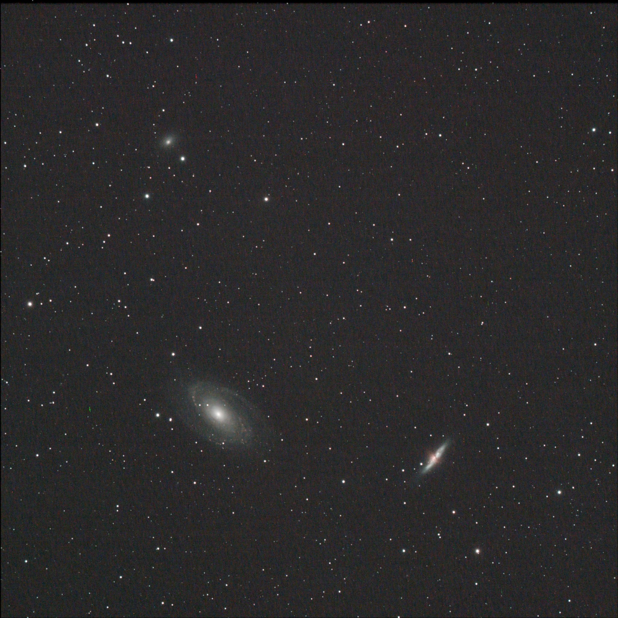

- Stack Rapide de M81 / M82 ... réduit à peau de chagrin car ciel voilé

C'est vraiment cool, du très beau résultat dès le départ :ave: C'est vraiment un champ qui me plait ;)
Est-ce que tu pourrais ajouter un résultat d'astrometry.net pour avoir le champs et la résolution obtenus. Ca complèterai bien :mrgreen:

Merci, mais il y a encore ENORMEMENT de boulot ... seulement avec cette météo ... ça avance pas vite malheureusement
Sinon c'est ça que tu veux ? je suppose
http://nova.astrometry.net/user_images/ ... #annotated

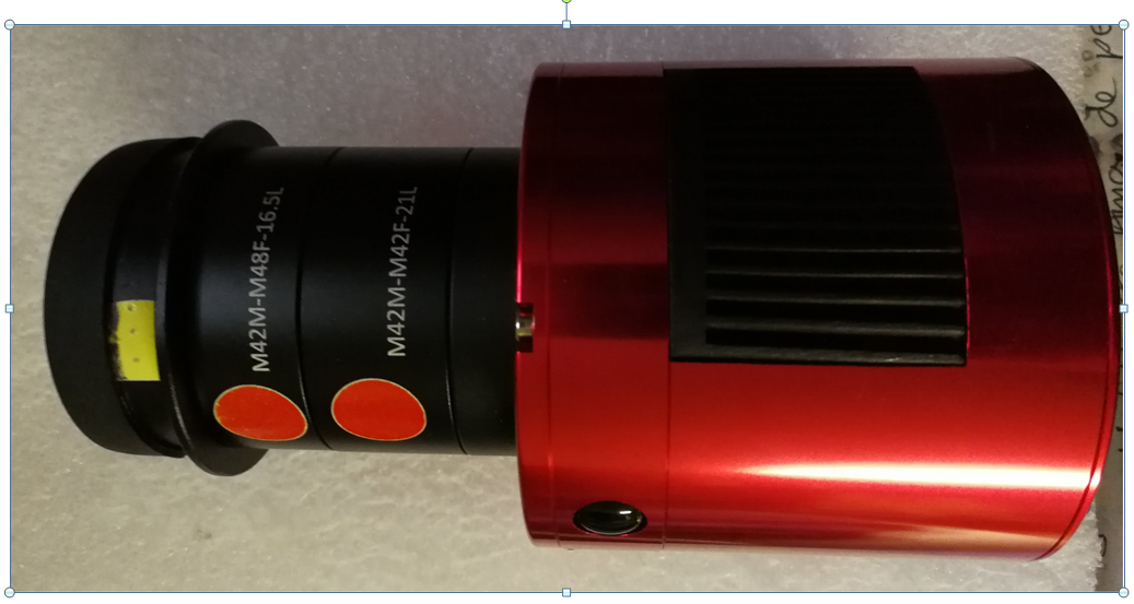

Bonjour à tous,
Je viens d'acheter une AZ-GTI + lunette Skywatcher 72ED + caméra ZWO 485 + RasberryPI4 (avec Stellarmate).
J'ai tout configurer mais j'ai un problème de MAP :(
Je pense qu'il me manque un tube allonge.
Est-ce que je peux prendre celui : https://www.amazon.fr/gp/product/B08DRJVP6Y ou un autre :)
Merci pour votre aide.
Pierre.

Message par astropierreb » 17 déc. 2021, 09:17
Merci...
Voila

Effectivement. Regarde l'installation de @SBRCoach ici : viewtopic.php?t=2331&start=25
il te manque des bagues allonge comme tu le pressentais, mais je ne suis même pas sur que les 50mm SVBony soient suffisants.

Moi je te conseille de prendre ta caméra à la main et de viser qqch tres loin et de voir ou la cam fait le focus: comme ça tu verras la longueur qu'il te manque... :)

Message par kaelig » 17 déc. 2021, 10:11
astropierreb a écrit : ↑
17 déc. 2021, 08:54
Les lunettes sont généralement conçues pour une utilisation en visuel avec un renvoi coudé. De ce fait, quand tu mets une caméra, il manque généralement les 40 à 50 mm du renvoi coudé. A priori pour cette lulu, il faut 50mm
@Ubuntu a raison, j'avais fait cela, tu mets la caméra dans le tube et tu t'éloignes dans l'axe à la main.
Tu peux mettre cela et visser la caméra dessus:
https://www.pierro-astro.com/materiel-a ... m-1_detail
Mais je trouve préférable de mettre un porte oculaire qui permet de faire avancer et reculer la caméra. C'est généralement plus simple à gérer.
Moi, j'ai celui-là:
https://www.pierro-astro.com/materiel-a ... -t2_detail
Dans l'absolu, une allonge de 30 et un porte-oculaire ca passera, mais tu n'auras pas assez de jeu, pour moi, je prendrai 20mm. Sinon, il y a le porte-oculaire de

J'ai essayé de faire ça hier soir mais bon, je pense qu'il faut mieux le faire en journée :) .....je vais re-tenter la manip
Sinon, j'ai commandé le SVBony de 50mm, je le reçois demain....j'espère que ça va aller sinon je suis bon pour commander un porte oculaire.

@SBRCoach tu as mis combien d'allonge pour atteindre le focus ?
Slt
(Désolé mais je passe en coup de vent en ce moment ... pas mal pris ... pourtant en retraire lol !!!)
J'ai la meme config que toi sauf pour la CAM, j'ai une ZWO ASI 533 MC PRO ... après je ne connais pas les caractéristiques requises pour TA CAM, je crois juste savoir que c’est une CAM plus dédiée pour la lune et le planétaire sauf erreur de ma part
* Avec ma 533, j’ai les éléments suivants livrés avec :
* Pour ma config, j’ai 3 chemins optiques différents : (aucun soucis de MAP pour les 3)
1/ Celui, disons « DE BASE » … Juste la CAM et les bagues requises
2/ J’ai rajouté une bague rotative à serrage annulaire (Pour positionner comme désiré ma CAM. Pas nécessaire si pas mon reducteur/correcteur, mais comme il se visse, pas possible d‘orienter la CAM comme on veux, ou alors en « trichant » et ne vissant pas à fond les bagues) pas obligatoire et ne modifie pas le tirage - ) qui vient s’intercaler entre la lunette et le correcteur/reducteur
+ Un correcteur reducteur 0.85 (SANS, j’ai un RAPPORT F/D de 6 --- Avec il est de 5.20
+ un filtre Optolong L Enhance qui vient se visser sur la bague rotative
Avec cette option, on voit qu’il me reste pas gd chose pour le MAP (voir photo) mais ça fonctionne sans soucis (pour les autres y’a de la marge)
3/ L’option 3 est SANS mettre de filtre.
- Prochainement je vais certainement rajouter un TIROIR A FILTRE qui se met en lieu et place de la bague T2-21mm je crois
J'espere que ça pourra t'aider.
