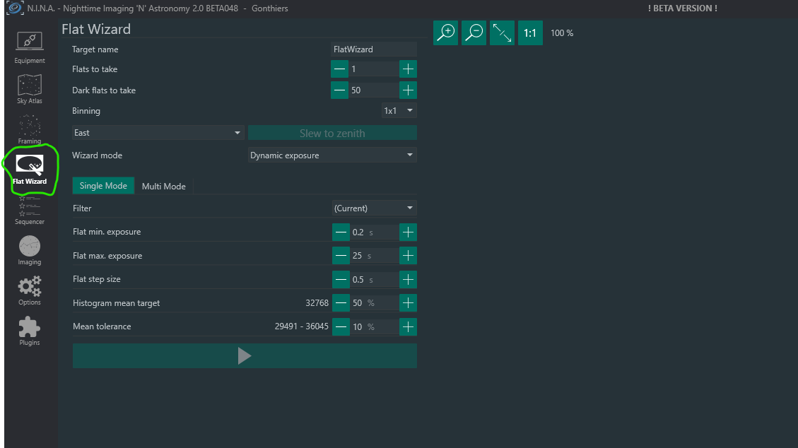

mais as tu fais tout ça, darks , flats, bias avec NINA ?
quoique la 2600 ça sera sans bias je pense, bias synthétique ? ou dark de flat ?
et pour les flats, NINA a une excellente fonction pour les faire

@bemo47 oui j'ai fait une séquence dark, flat, bias avec Nina.
Suis en train de faire les master avec SIRIL...
Savais pas que Nina avait un fonction spéciale pour les flats ?!?
J'ai fait des BIAS quand même, qui d'après le tuto SIRIL sont à retirer uniquement des flats. Pas fait de dark de flats par contre.

ben oui ici sinon avec des caméras style 533 et 2600 on pratique plutot les dark de flats voire même les bias synthétiques cf un post de @clouzot sur le sujet qui explique comment faire, mais je ne sais plus dans quel postspica2000 a écrit : ↑27 févr. 2022, 17:27@bemo47 oui j'ai fait une séquence dark, flat, bias avec Nina.

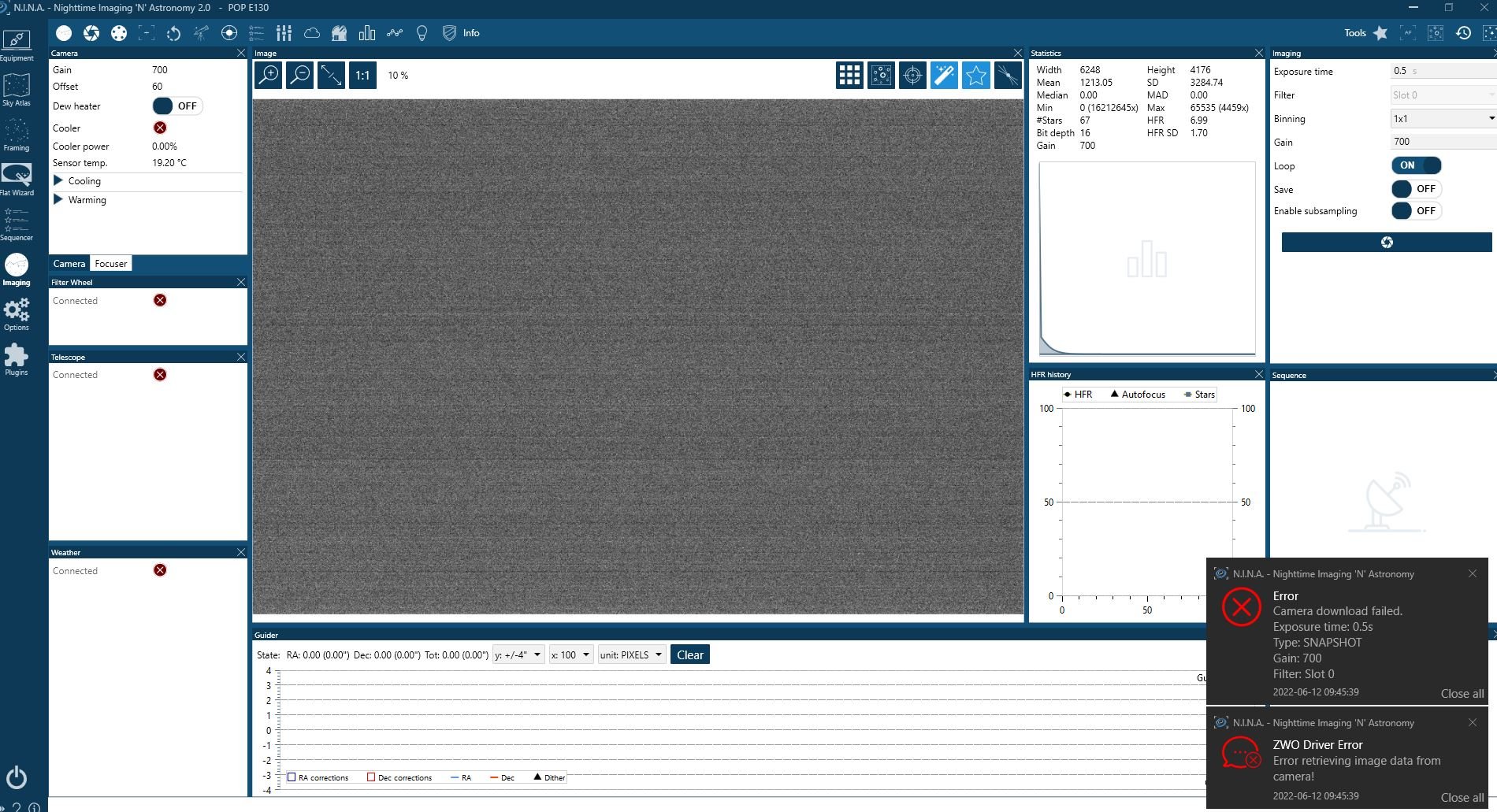

Impossible de faire une image avec la GPCAM3 290M dédiée au guidage, que ce soit avec PHD2 ou SC.
Je recharge le driver d'Altaïr ou du moins crois le faire. Leur site et leur méthode de chargement du driver, c'est pire que pour le Gemini. Et c'est pas peu dire.
Il se passe un miracle: je peux faire un photo sous PHD2 mais ça décroche dès la deuxième. Sous SC, écran noir.
J'abandonne la GPCAM à son sort. Tant pis. Je guiderais à la FS60 avec la Merveille, première du nom, si ça veut bien. Solution de guidage onéreuse s'il en est mais pas optimale.
Passons à NINA. Je connecte la Merveille des Merveilles. Tout va bien. Joie. La preuve: Je fais une image, merveilleuse comme il se doit.
Puis ça: Obligé de débrancher la caméra. Fermer et relancer NINA. Rebelotte une dizaine de fois. Idem.

Bon le farfadet est parti de l'ordi de l'observatoire.
J'ai amené l'ordi chez le marabout qui me l'avait vendu, reconditionné.
C'était du pollen dans les contacts des barrettes de RAM.
Le marabout m'a démonté et soufflé les barettes de RAM et s'est reparti.
Moralité, j'aurais intérêt à bâcher l'ordi comme le télescope quand je ne m'en sers pas.
Et un coup de bombe d'air sec sur les contacts de temps en temps, ça fait pas de mal.
Paré pour renouer les liens avec NINA ce soir
Pour les déboires avec l'ordi de secours, mystère.
Il faut toujours laisser une part de mystère, il paraît.

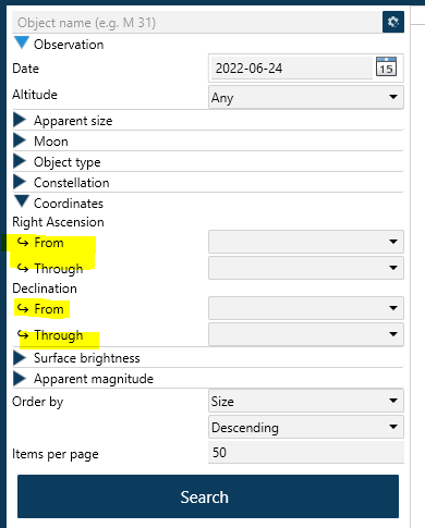

Framing assistant ?!?
Ca marche comment? Il faut charger une banque d'image? ou bien il faut une connexion internet permanente?
Sinon un truc qui me suffirait c'est de saisir les coordonnées du centre de l'image dans le menu Skyatlas. Mais impossible de comprendre comment on rentre des coordonnées dans NINA (from, through quoi? unités ?!?)
Si l'un de vous a déjà essuyé les plâtres, suis preneur d'un décodage rapide...
- steph37
- Messages : 5199
- Localisation : Chenonceaux
Nina n'en fait qu'à sa tête!
Je ne connais pas cette partie mais j'ai l'impression qu'il s'agit de définir un cadre, on va dire pour simplifier honteusement un "rectangle" et c'est à toi de choisir le début et la fin en RA et le début et la fin en DEC.
Tu peux voir dans Stellarium en choisissant d'afficher la grille équatoriale (si tu ne l'as pas de déjà affichée, appuie sur la touche "e" pour la faire apparaître) à quoi peuvent ressembler ces petits morceaux de ciel. Bon qu'est ce qu'on en fait après, je ne sais pas
