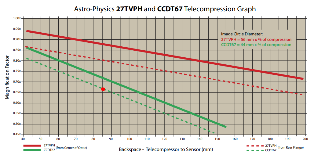

Et comme le dit Nicolas le CCD67 (copie de l’Astrophysics) ne fait que réduire, il ne corrige pas la courbure.

Dans l'ordre : caméra > porte filtre > D.O > reducteur CCD67.
il faut respecter une certaine distance ( de 70 à 90mm sachant que TS recommande 85mm ) entre le capteur de ta caméra et ton réducteur de focale afin d'assurer le bon rapport de réduction .
note : avec le reducteur en place , tu devras virer une bague de 25mm pour pouvoir faire la MAP .

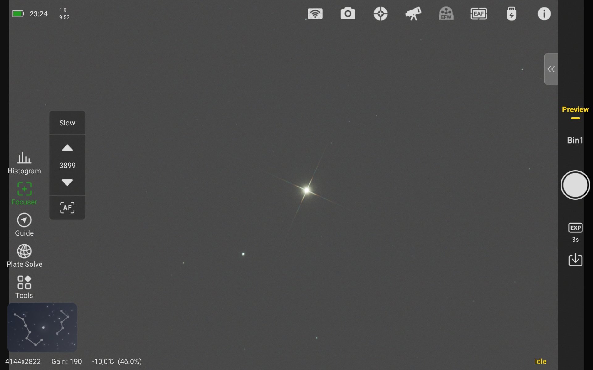

Ca y est, hier soir j'ai pu profiter d'un ciel relativement dégage, mais il faut dire que quelques nuages ont dû passer et que la turbulence était bien présente comme vous le verrez sur les photos ci-dessous !
Donc pas franchement l'idéal pour se faire une idée précise...
Bon je ne fais pas durer le suspens, c'est quand même nettement mieux ! Ouf ! :-)

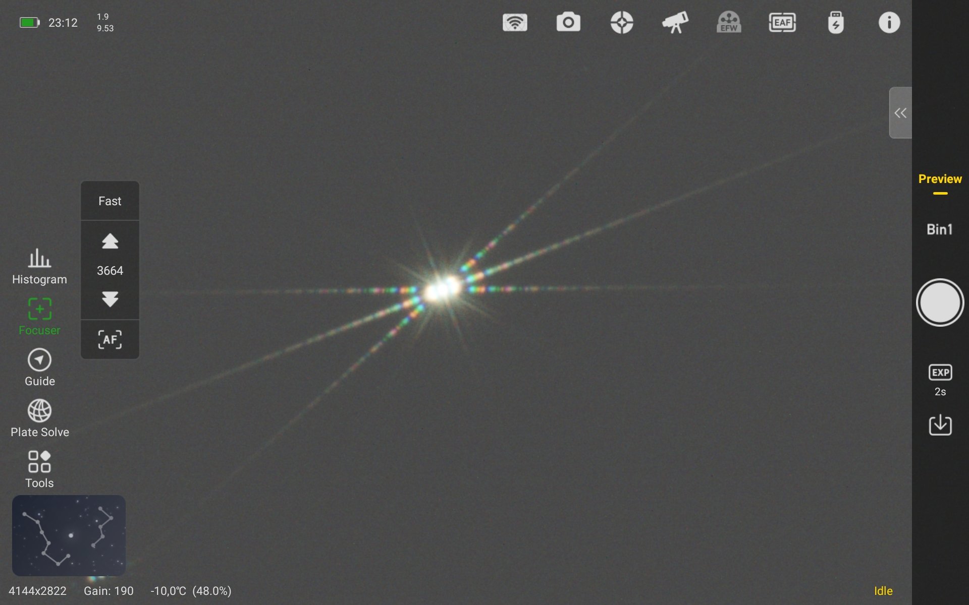

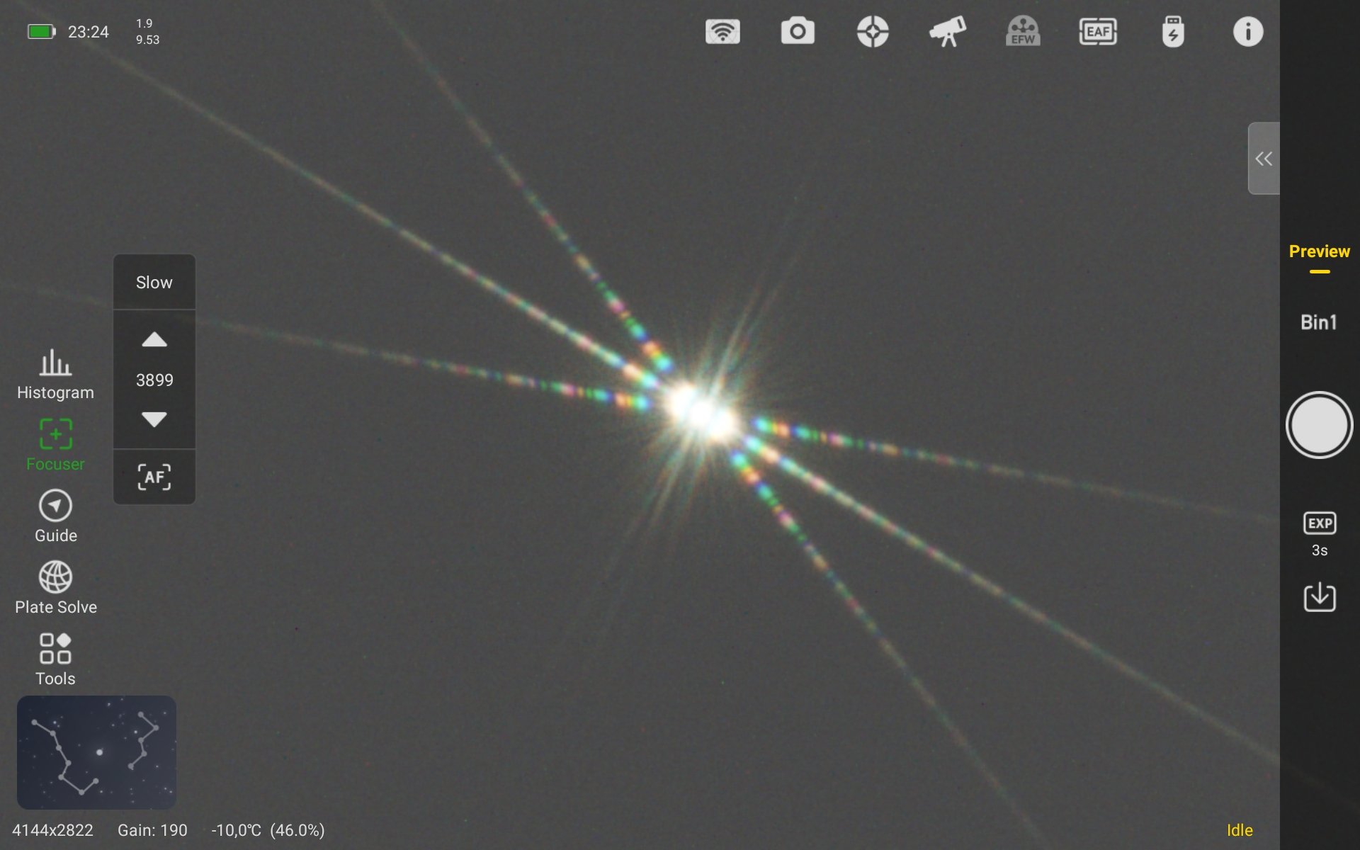

D'emblée, après un focus rapide manuel avec l'EAF, les étoiles légèrement défocalisées qui s'affichaient au premier coup avaient meilleure mine.
J'ai aussitôt tenté une routine de focus avec l'ASIair car de toute manière j'en avais besoin pour faire mon alignement polaire pour la suite.
Il m'a redemandé de changer le step size que j'avais remis en standard, je vous passe les détails, mais sa MAP était plus cohérente mais encore un poil à côté de la plaque :

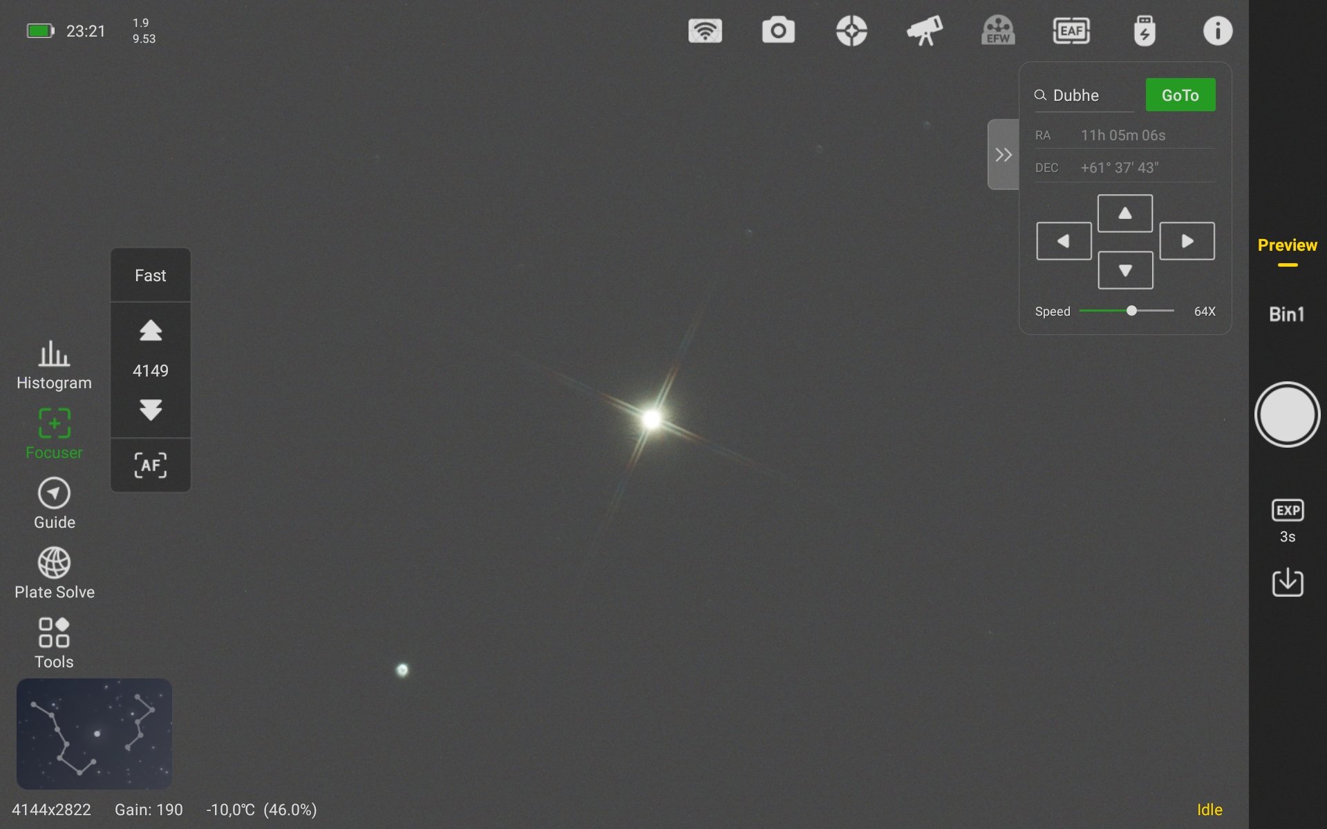

La MAP était un poil en dessous au bahtinov :
C'est quand même mieux (ma fidèle Dubhe) ! :-)

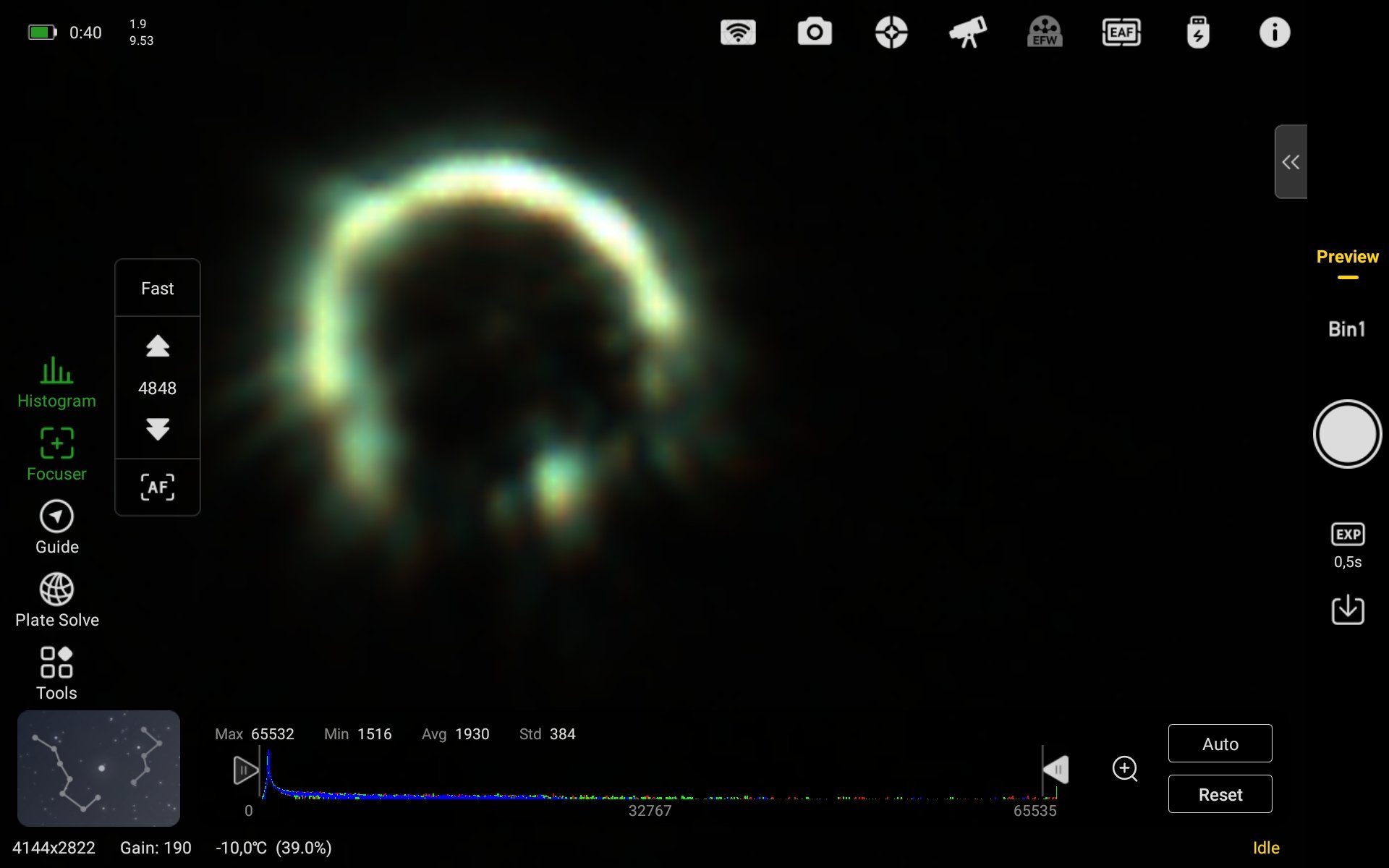

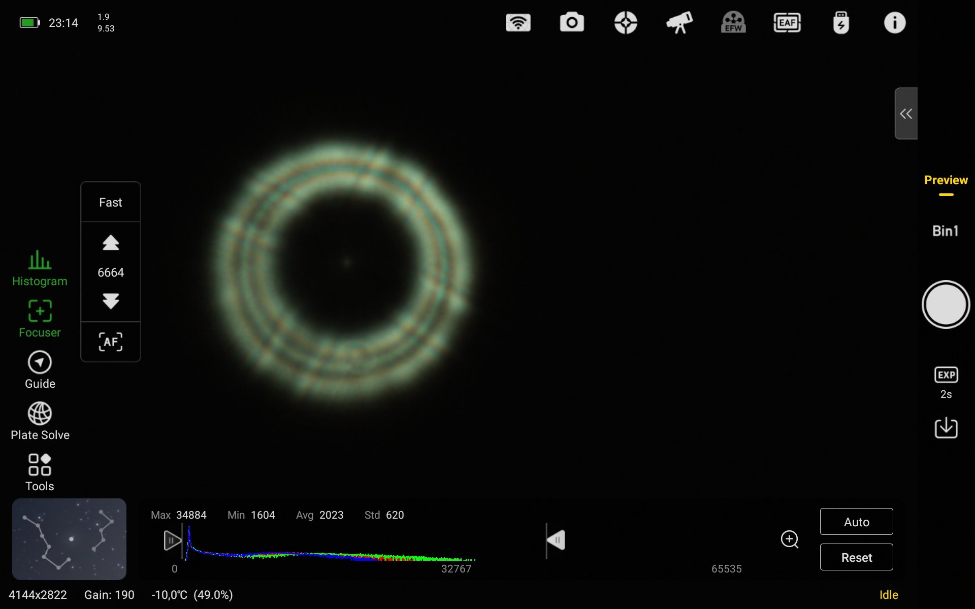

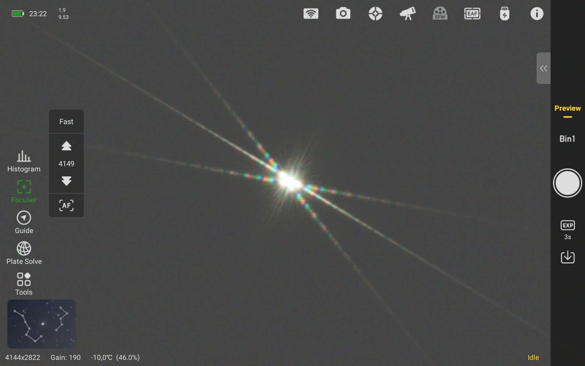

J'ai ensuite tenté de faire ce que vous m'aviez demandé, mais comme expliqué, la turbulence était nettement plus prononcée que la dernière fois !

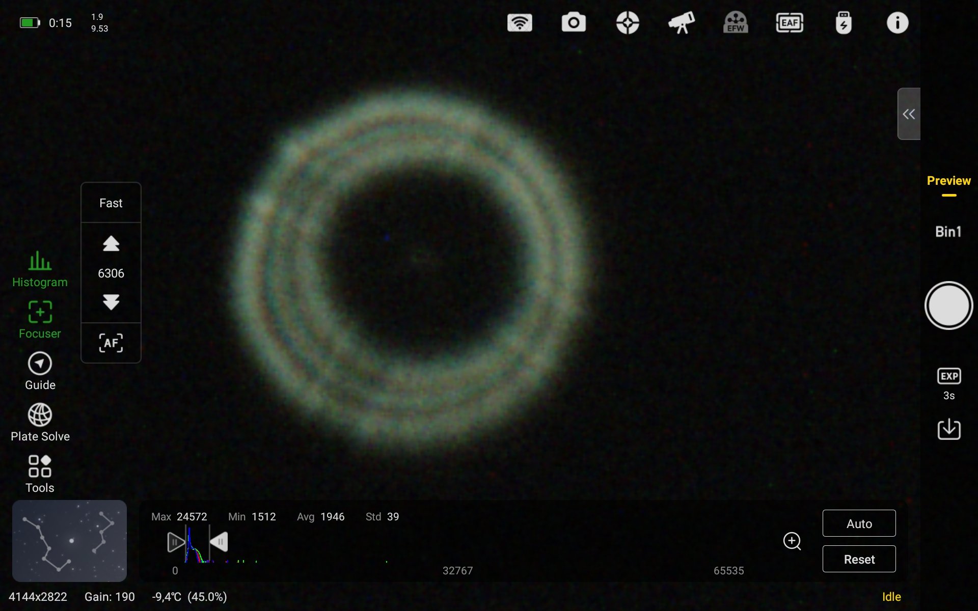

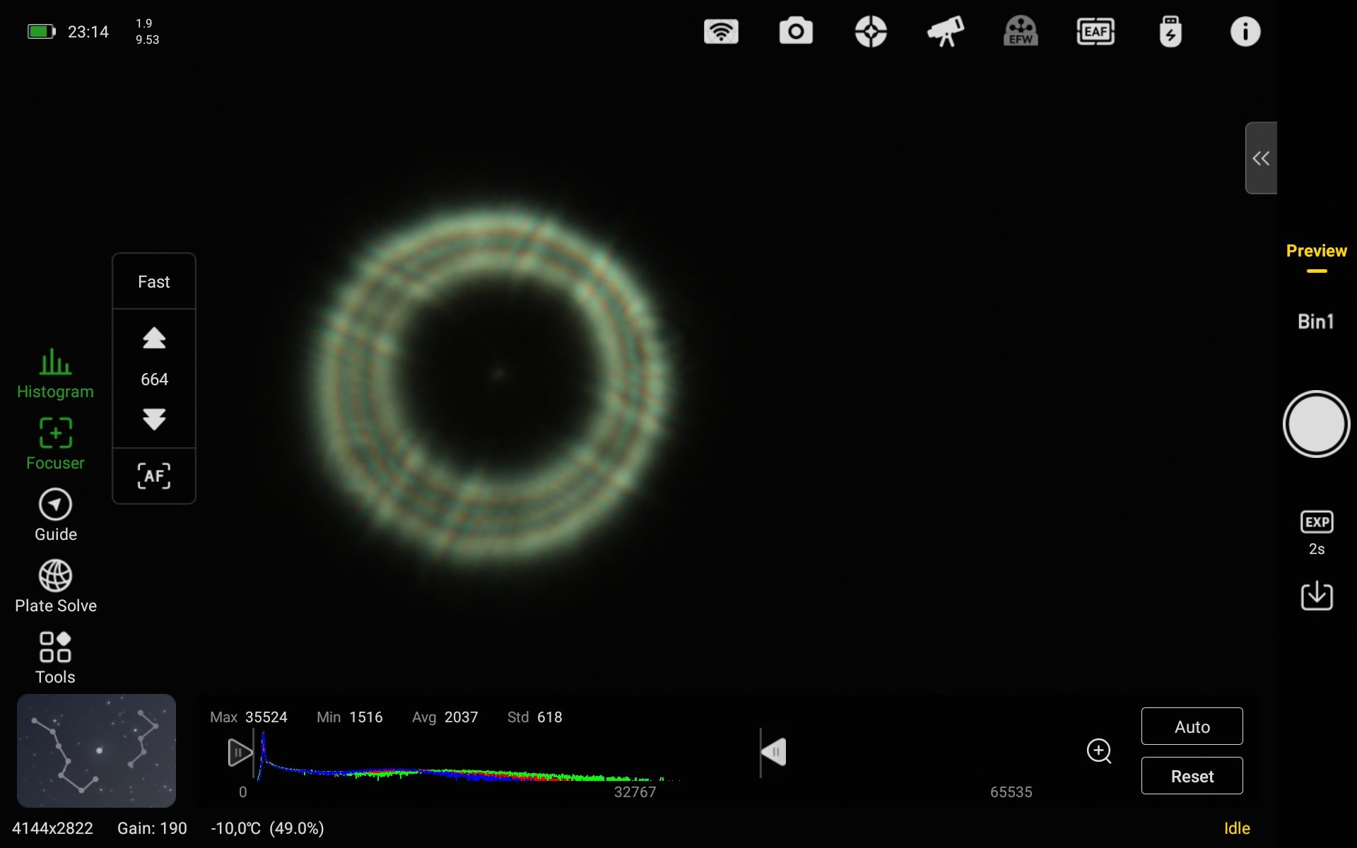

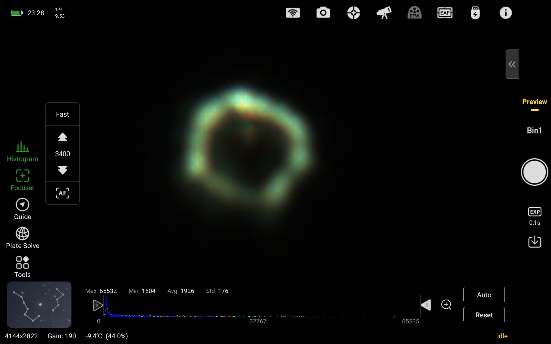

Voici ma première tentative en intra focale (puisque la MAP était à 3 899):
J'ai défocalisé un peu plus de 100 pas :

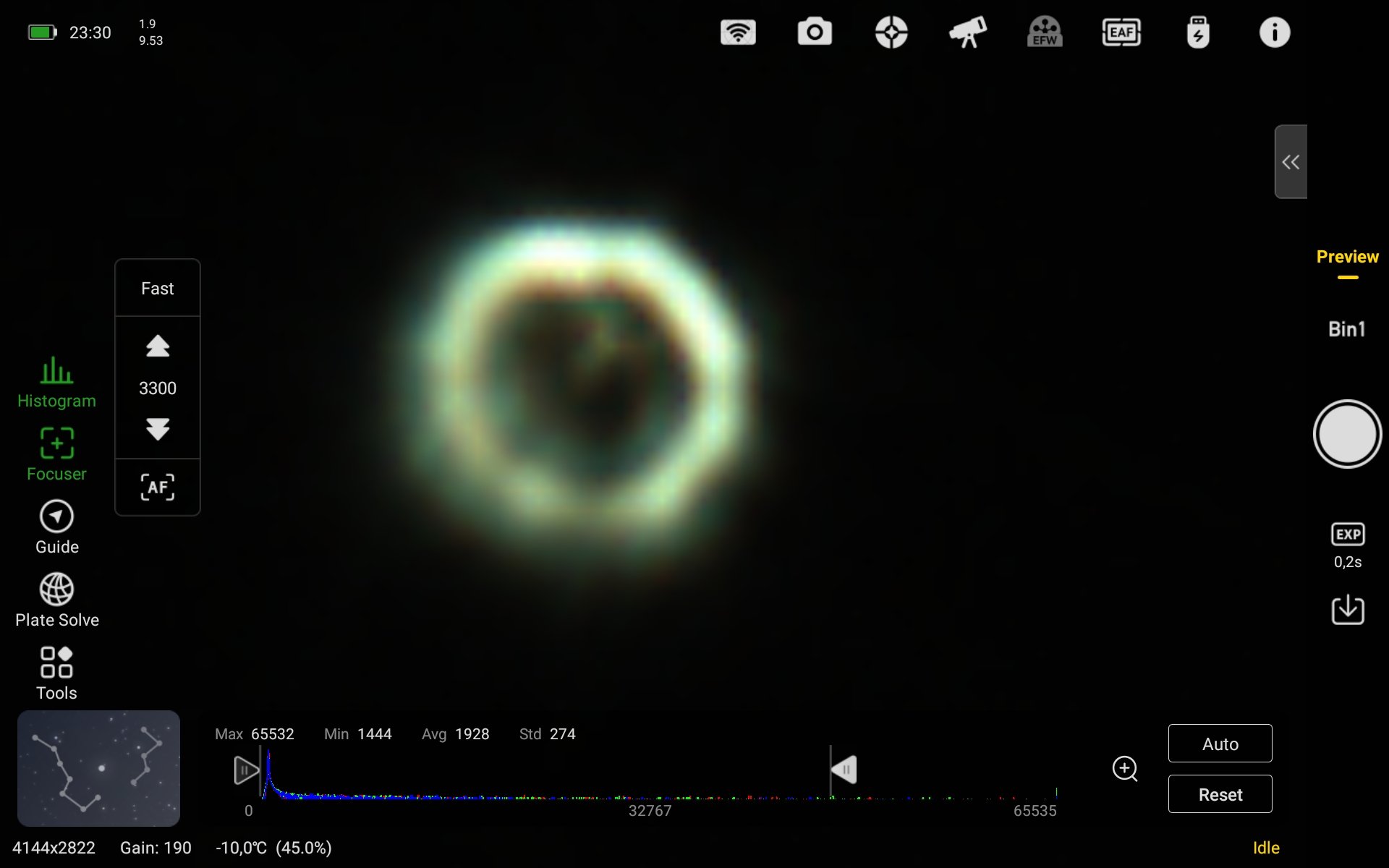

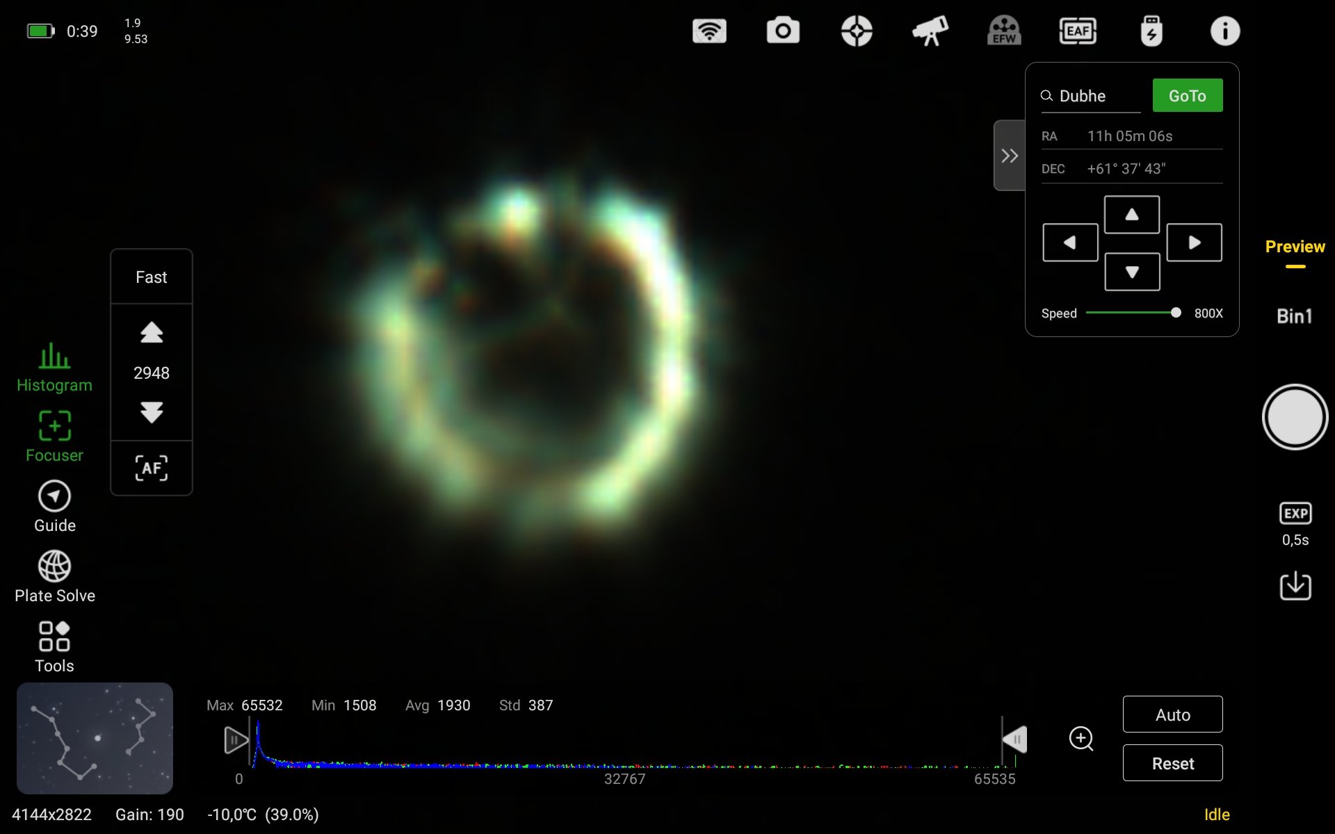

Je suis passé en extra focale, mais pas top :

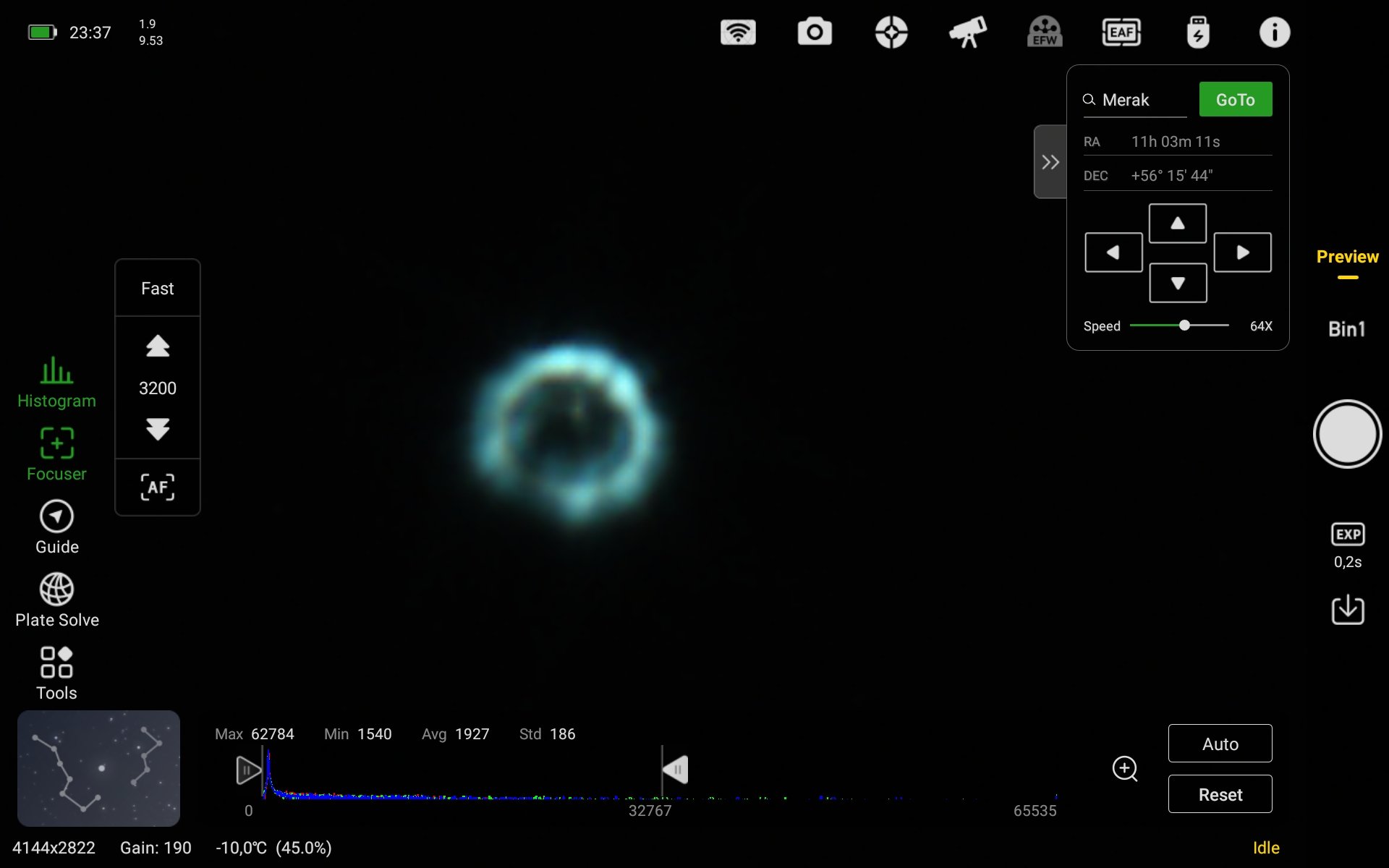

En jouant avec la durée de pose et l'histo, en voilà une autre en intra focale :

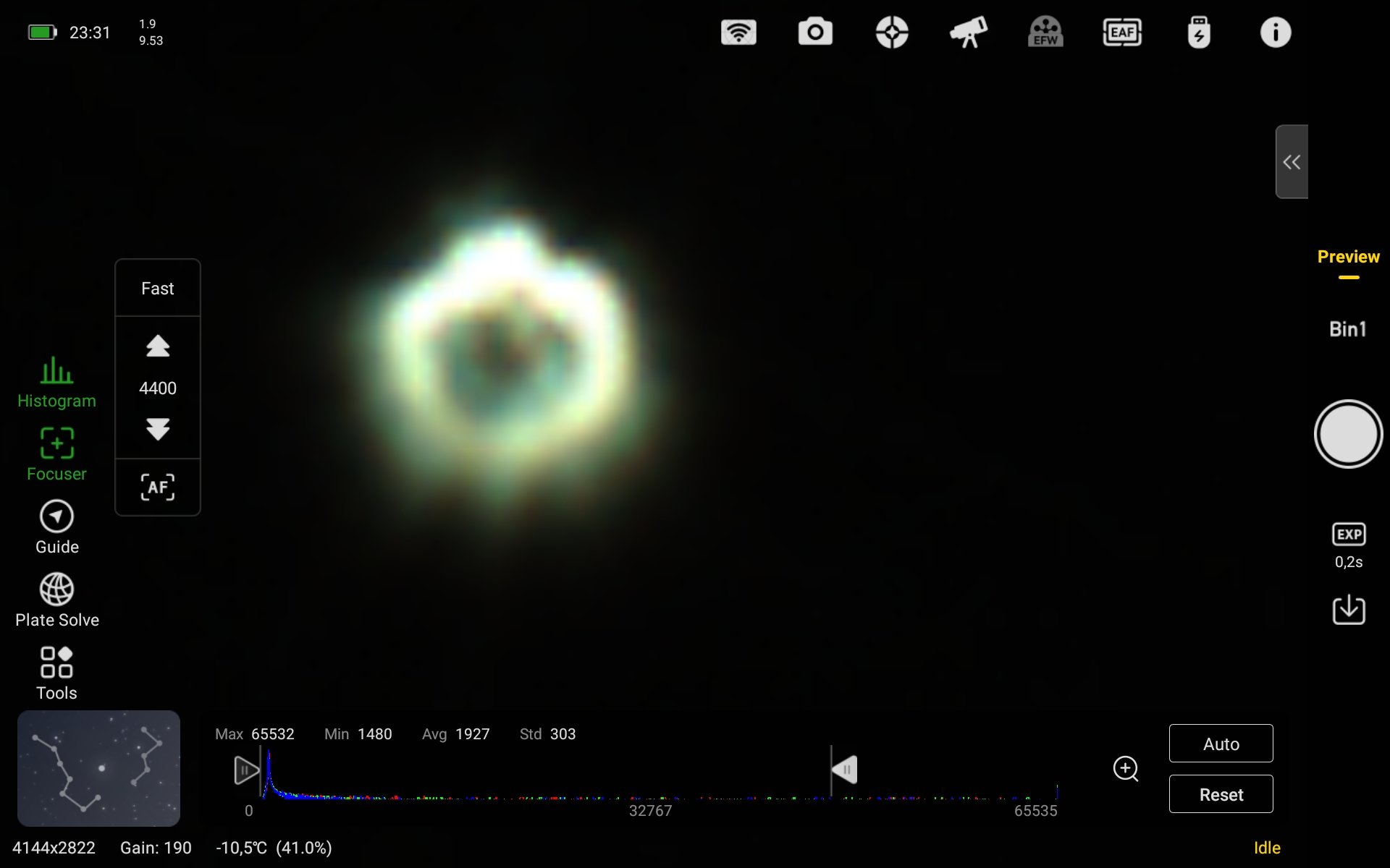

J'ai ensuite fait quelques clichés, je reviendrai plus loin dessus, c'est la cerise sur le gâteau...

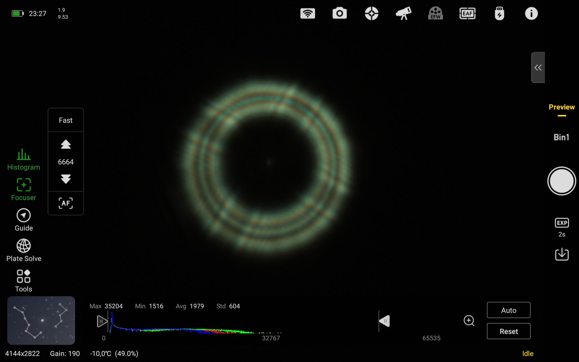

Une nouvelle tentative un peu meilleure en Intra focale :
Puis en extra focale :

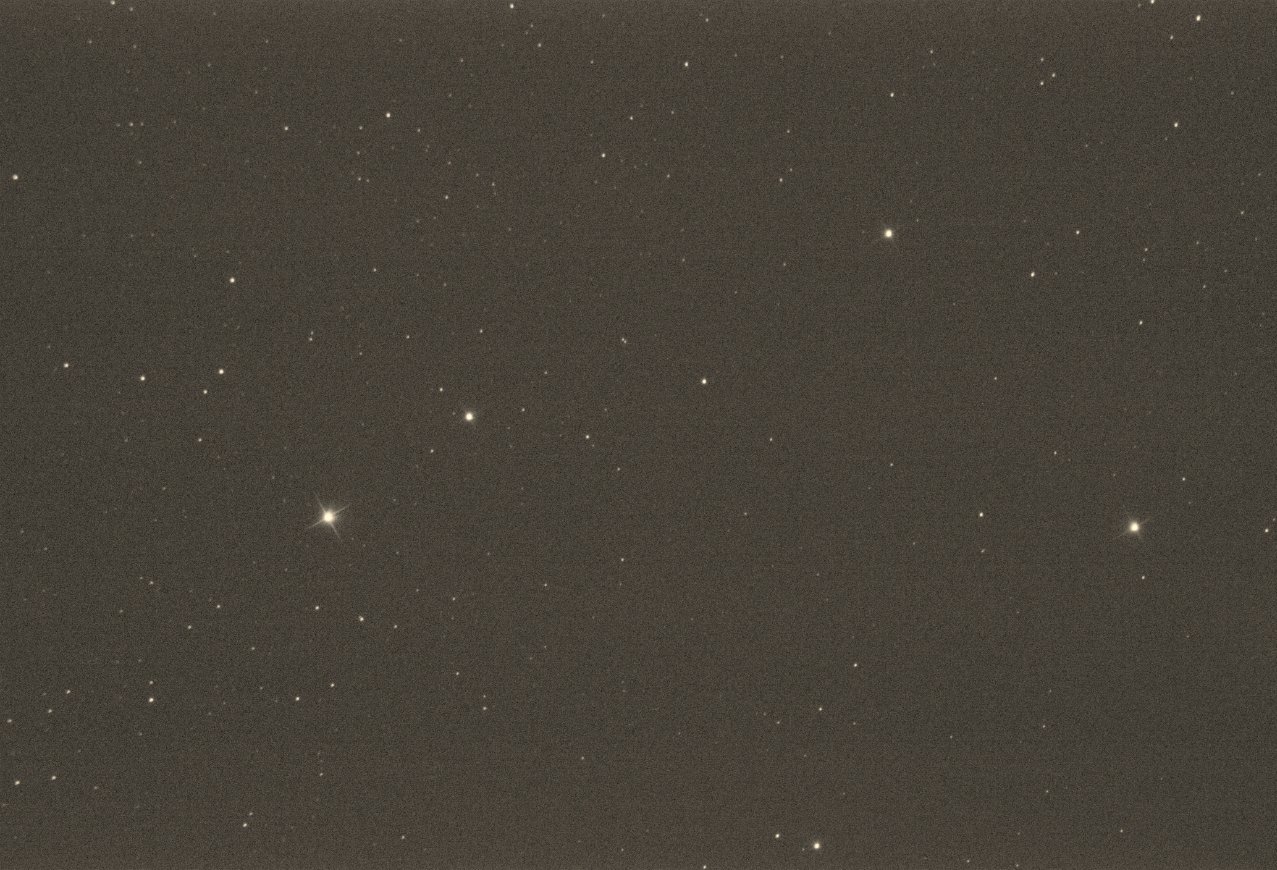

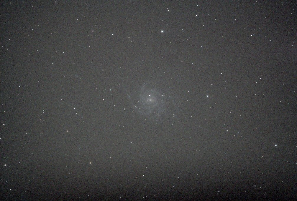

J'ai pris M5 (dossier preview dans le partage) et j'ai dû bouger vers d'autres cibles plus au nord, mais ici on ne peut pas voir grand chose, à 1 sec et avec la Lune, très peu d'étoiles sur TOUT le champ, juste au centre hélas...
J'ai donc ensuite repris la suite de ce que je fais habituellement, et là on sort de ce que vous m'avez demandé, et qui viendra après, et j'a retenté une séquence calibration et autoguidage histoire d'attendre et voir si un peu plus tard la turbu serait moins présente qu'au départ pour défocaliser l'étoile...

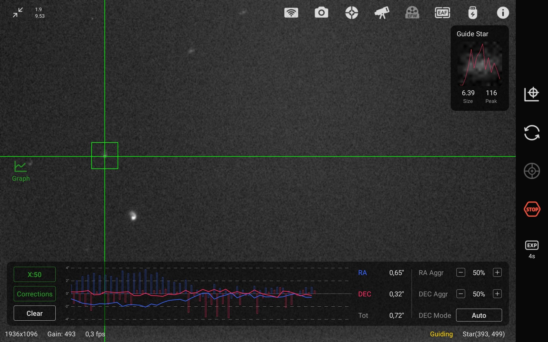

Deux ou trois étoiles étaient cette fois-ci disponibles, et j'ai enfin pu initier une session stable sur M101 (ici tout début de l'autoguidage, les valeurs ont varié et j'ai ajusté les valeurs DEC et RA Aggr propres à l'ASIair mais proches de celles d'un PHD2) :
Et j'ai pu tenir à 0,60/0,70 de RMS, vraiment impressionnant avec ce RC (loi de mes valeurs au newton à f/d 4), mon premier "vrai" guidage enfin, mais à peaufiner ultérieurement, car je n'ai pas encore assez de repères sur les valeurs moyennes avec le RC, chaque chose en son temps !

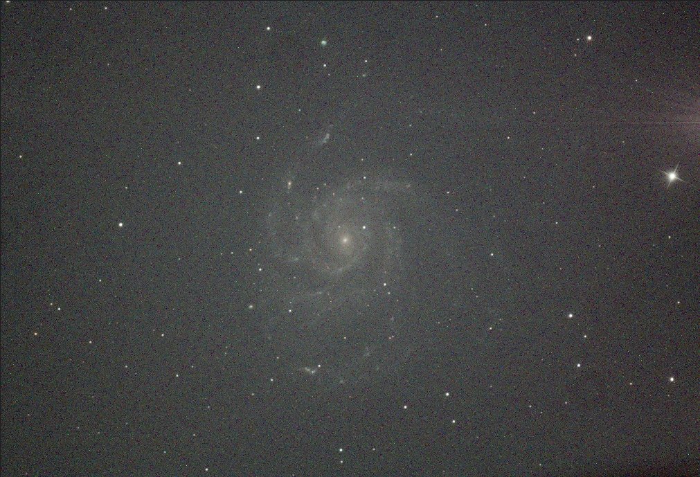

Dans l'euphorie, avec un autoguidage "à peu près" focntionnel, j'ai alors pu tenter des poses de 30, 60, 120, 180 et même 300 secondes !
Voici une pose de 180 sec à gain unitaire (190) :
Et délire, à 300 sec (dispo dans le dossier Preview du Google Drive) !!
J'ai quand même pu constater que malgré tout, sur certains clichés, mais pas tous, à 120 ou 180s, des petits bougés ont dû avoir lieu, turbu, vent, je ne sais pas !

Je note toutefois une partie très brillante sur les images de l'étoile défocalisée, je sais que c'est le symptôme d'un truc à améliorer.

Aide collimation RC 8 TS
Message par spica2000 » 10 juin 2022, 11:12
@Phil49 bravo très net progrès!
suis pas sûr que la colim soit parfaite mais elle permet déjà de faire de belles photos.
Le tube est donc sain. Ouf.
Perso j'aurais bien voulu voir une photo d'étoile très défocalisée comme tu nous en avais passé. Celles que tu viens de nous transmettre sont légèrement défocalisées. C'est bien aussi (en fait il faut les deux). Mais pour faire pas à pas, on commence par très défocalisé, pour finir par peu défocalisé puis focalisé.
Quand la trubu est forte, c'est très difficile d'y voir clair en défocalisant peu. Par ailleurs, la turbu limitera fortement la résolution atteignable et donc pas la peine de faire une colim ultra fine. On s'arrête donc dans ce cas à la colim sur étoile très défocalisée. D'où ma remarque.
Sur sharpcap tu as aussi des options utiles à cette étape: soit basculer sur le canal rouge moins sensible à la turbu (quand on a une cam couleur) soit moyenne glissante de 3, 5 ou 10 prises, ce qui permet de moyenner la turbu en live. C'est l'option que je préfère.
Je dois avouer que te voir te lancer dans la colim d'un RC après t'être cassé les dents sur un newton, ça m'inquiétait un peu. Mais patience et persévérence sont les premières qualités d'un astronome. :clap:
sinon en postant des images à 180s ça noit le poisson: on ne pourra pas t'aider à progresser sans des images gain à fond et poses de 1s.
Message par Phil49 » 10 juin 2022, 12:15
spica2000 a écrit :
10 juin 2022, 11:12
Bonjour spica
Bah là j'étais pas mal défocalisé sur les deux dernières de la série, mais franchement pas possible d'avoir mieux la nuit dernière !
Je retenterai la prochaine nuit dispo en espérant que cela soit plus calme !

Message par spica2000 » 10 juin 2022, 14:12
Phil49 a écrit :
10 juin 2022, 12:15
...j'essaierai de défocaliser encore plus, du moins avec la course que le P.O me permet !
vraiment défocalisé c'est ça:
C'est sans doute ton focuser qui limite ta course mais probablement pas le PO. Tu aurais intérêt à finir la colim propre avec focus à la main au Bahtinov. Et passer au focus auto après. Une emmerde après l'autre.
Mais tu as l'air têtu, qualité cependant nécessaire pour persévérer.
Phil49 a écrit :
10 juin 2022, 12:15
Roohhh, je savais que vous alliez me le rebalancer dans la pettes malgré mes précautions prises pour dire que c'était pour voir ce que ça donnait côté étoiles ! ;-)
On ne peut effectivement rien dire,...
si, si on peut en dire que ça s'améliore nettement et aussi que suivi/guidage/MES sont pas mal.
C'est juste que pour la rondeur des étoiles, elle est affectée d'autres paramètres que la colim et donc pour la colim elle-même on ne peut pas aller bien loin avec une image de 180s et de la turbu.
La turbu fait tourner la brillance de l'anneau tout autour du centre sur une image un peu défocalisée comme celle-ci:
Mais en regardant plus en détail, il y aurait une prépondérance de cet anneau clair à être toujours du même côté. Plus le point au centre du rond noir qui est bien excentré. Donc pour moi, la collim est encore bien perfectible. Les étoiles ayant l'air plutôt uniformes, pour peu qu'on puisse en dire quelque chose sur cette pose longue de 180s, moi je ne tenterai à ce stade que d'améliorer la collim du primaire.

Bonjour à tous,
Les nuits se suivent mais ne se ressemblent pas, alléluia mes frères !
Hier soir, une nuit claire, et...sans turbulences, du moins très faibles, jugez en !
Il n'y a pas photo avec la veille !
Certains vont enfin pouvoir sortir leur science ! ;-)
Tout d'abord je dois préciser que par rapport à la veille je n'avais rien touché au niveau du primaire et du secondaire, MAIS j'avais vérifié le laser et constaté que le faisceau n'était plus au centre.
La différence par rapport au denier ajustement la veille en fin d'après-midi : sur table et là, je le faisais avec le RC dehors toute la veille dans l'observatoire et à environ 45° en position "home" sur la colonne.
J'ai donc réajusté avec les vis de la bague de tilt comme vous me l'aviez expliqué, point barre.
Début de la session photo, j'ai fait ma MAP au bahtinov !
Ensuite je me suis rendu en INTRA focale :
Puis en EXTRA focale :
J'ai ensuite essayé de jouer avec les vis du primaire, très légèrement, l'étoile bougeait, mais je restais dans la fenêtre sur ma tablette, ce qui ne nécessitait qu'un léger recadrage à la main :
J'ai essayé avec les 3 vis du primaire (la seule chose que j'ai touchée hier soir au niveau session, hormis la bague de tilt pour le laser AVANT la session).
Mais franchement, je n'ai noté aucune différence, j'ai essayé de bouger par itérations, en 3 ou 4 mouvements sur chaque vis, regardant l'impact après 1 ou 2 photos le temps que cela se stabilise, qui ne devaient à peine représenter 1/16ème cumulées, mais cela n'a rien changé à mon sens à la forme de l'anneau dont j'avais l'impression que le bas est plus épais !
Je suis ensuite passé à la série de clichés gain à fond, 1 sec sur NGC 7000 finalement, car j'avais plus d'étoiles !
Voici la version stacked avec une dizaine de photos :
Les lights et la version stacked en TIFF est dispo ici :
- https://drive.google.com/drive/folders/ ... sp=sharing
A la fin de ma session, j'ai refait des défocalisations d'une étoile de NGC 7000 je crois, on voit d'ailleurs qu'il y avait un peu plus de turbulence mais cst encore gérable, en EXTRA focale :
J'ai dû oublier de prendre celle en INTRA focale par contre, désolé...
Par contre, j'ai le sentiment que d'emblée quand j'ai commencé la session photo, le étoiles étaient plus ovales que la veille !
Je ne sais pas si c'est une impression, mais je l'avais déjà AVANT de toucher au primaire, votre avis ?
Le fait d'avoir touché à la bague de tilt ?
J'espère que vous avez assez de matière pour me donner un avis !

@Phil49 je passe en coup de vent... et qu'est-ce que je vois ! C'est quoi ces étoiles défocalisées super lisibles, super propres, et avec une collim qui se rapproche toujours plus de la vérité. :clap: A ce rythme, tu vas passer expert en pas longtemps. En tout cas tes images parlent pour toi.
Message par spica2000 » 11 juin 2022, 11:27
bonjour @Phil49,
Aïaïeuh! qu'est ce que tu n'as pas compris dans ma phrase: ne plus toucher le tilt, ni le secondaire et ne retoucher QUE le primaire?
c'est dommage car côté tilt et secondaire, ça m'avait l'air bon la dernière fois sur tes images; or c'était pas rien d'en être arrivé là, notamment avec un laser dont on ne sait pas s'il tire droit et aussi du fait qu'on ne sait pas trop si tu te bases toujours sur le retour du laser, ce qu'il ne faut à ma connaissance pas faire sur un RC. On se contente de viser le centre de l'oeillet du secondaire, point barre. Le retour laser sur le pant coupé, on le laisse aux Newtons.
En tout cas, cette fois on a bien une image très défocalisée et un champ étoilé gain à donf et poses d'1s. Un bon point.
Même si tu trouves que le réglage du primaire ne change rien, je vois bien sur ta troisième image défocalisée que l'ombre du secondaire est mieux centrée. Mais il fallair continuer à la centrer mieux encore.
Rassure-nous sur un point: quand tu dis recentrer à la main l'image de l'étoile défocalisée après avoir touché les vis du primaire, tu fais bien ça avec la monture? pas avec un scroll d'écran?
Maintenant que tu as trifouillé le tilt, t'es bon pour tout recommencer:
1) tilt
2) secondaire
3) primaire
un truc qui m'inquiète un peu plus c'est ta dernière image défocalisée à nouveau décentrée comme la première. Tu as touché quelque chose entre l'image défocalisée 3 et la 4?
car si elle sont bien dans la chronologie de la soirée et que tu n'a rien touché entre les deux, ça veut dire qu'il y a un truc qui bouge. Ce qui ruinerait tous nos efforts et te ferais tourner en rond pendant un moment.
Tu as bien serré (sans serré comme une brute) les vis tirantes du primaire et la vis centrale du secondaire ainsi que les vis de la bague de tilt?
J'étais sur Dubhe pour les premières images défocalisées, j'ai ciblé entre temps deux ou trois objets, et je me suis arrêté sur NGC 7000 qui enfin me permettait d'avoir plus d'étoiles pour prendre les clichés à gain max sur 1 sec !
C'est pour cela que je changeais d'objet dans ce qui était dispo depuis mon observatoire sinon, si j'avais pu tout faire sans bouger je l'aurais fait...
