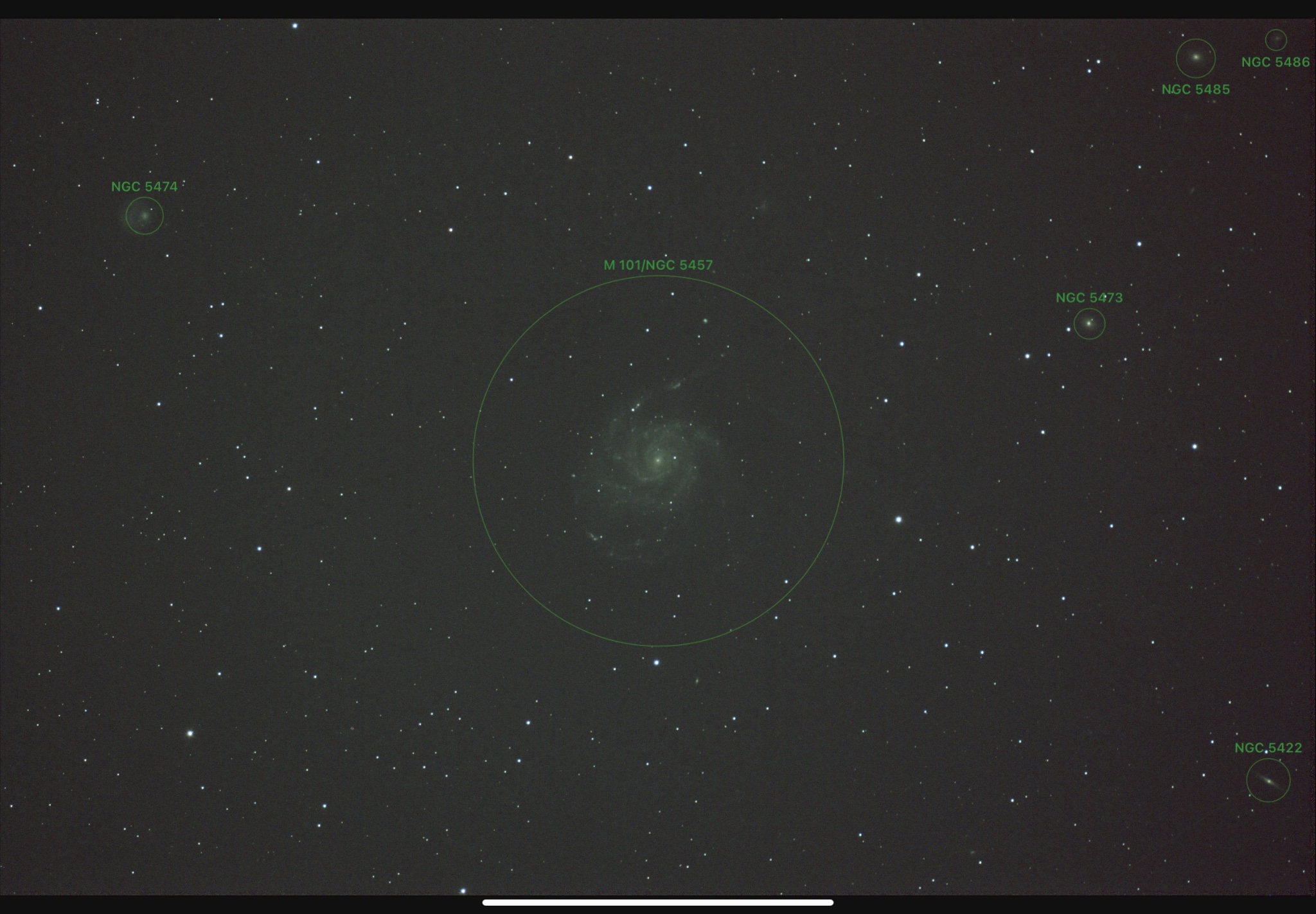

Viens ensuite la nébuleuse du Trifide avec M21 en haut, à droite et enfin M101 (un peu foirée à cause la lune )

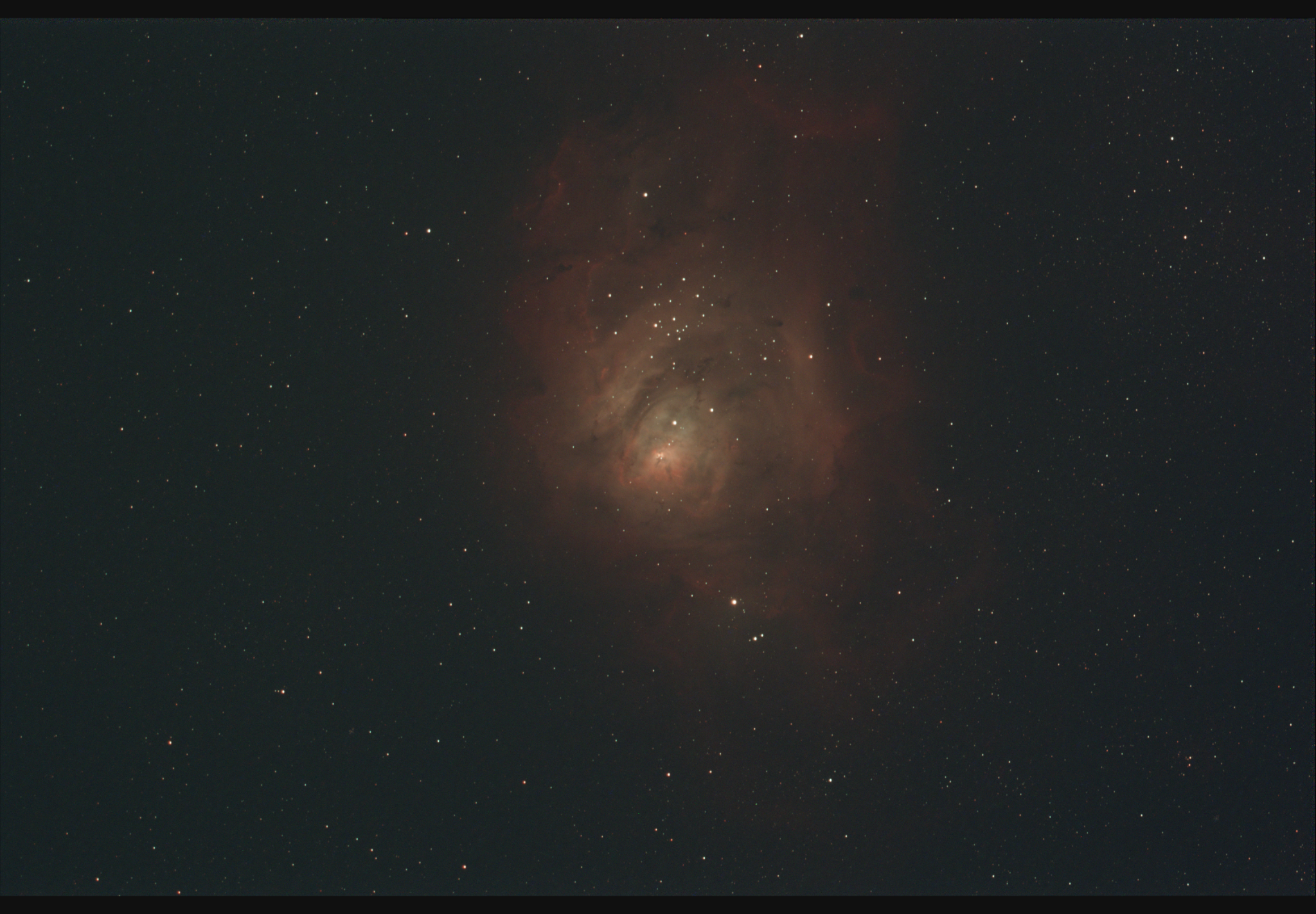

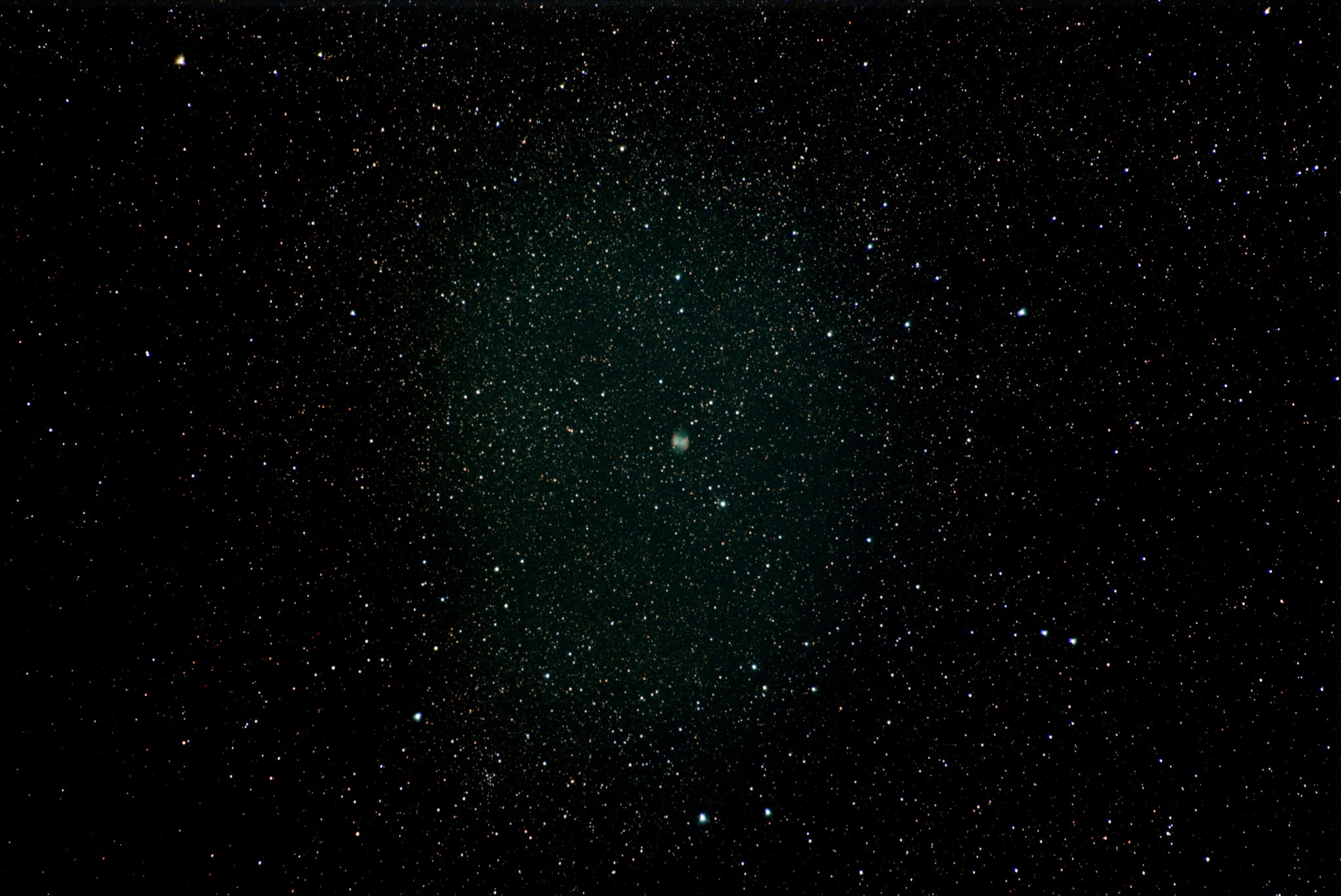

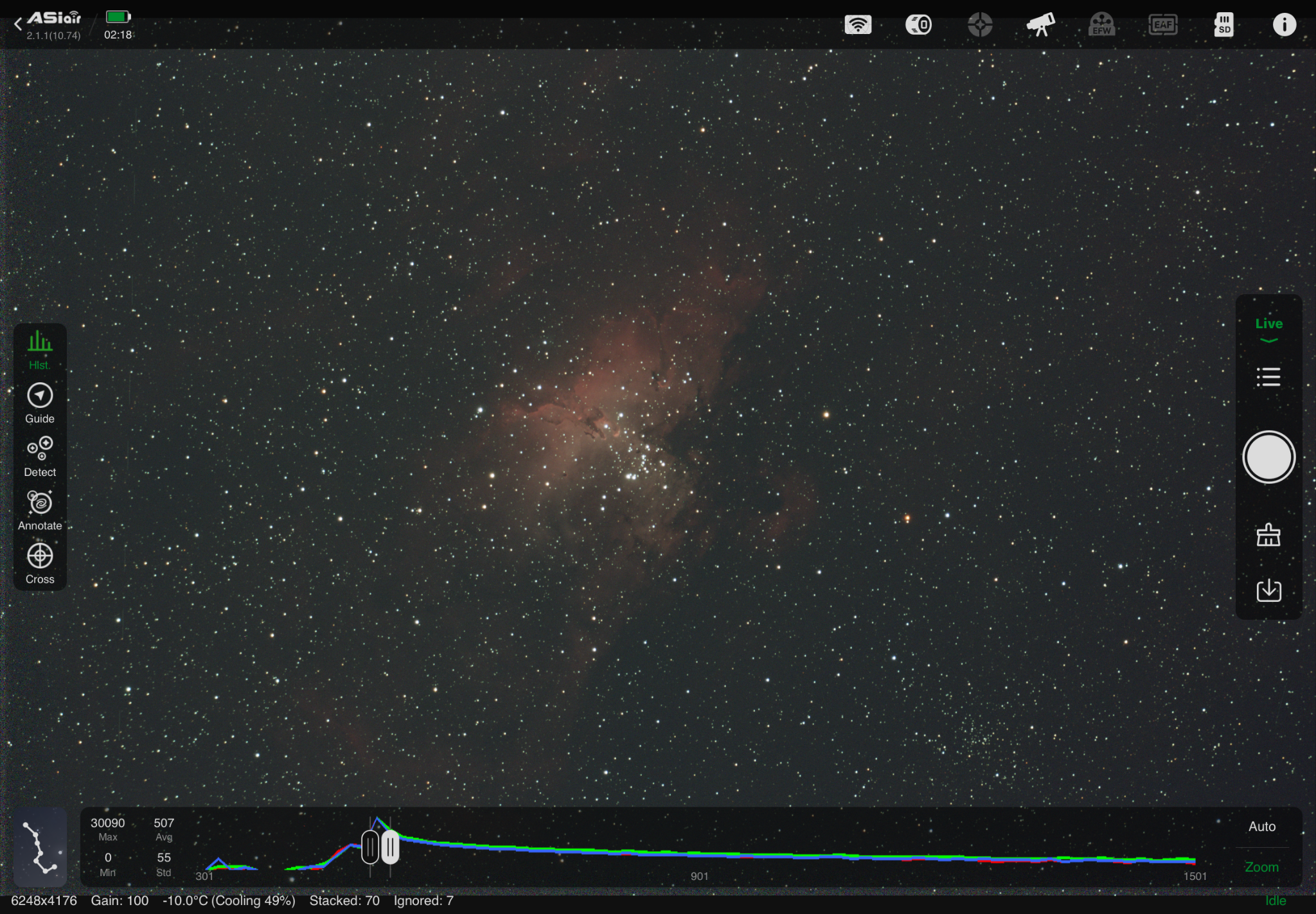

Back home, tant que j'ai les choses en tête, voici les images prises en Bretagne ( qq km de la pointe du Raz) - Bortle 3- vent faible à moyen.
Setup : SW 120/900 - rdf 0.85 (F6.3)- AAP - ZWO 2600 MC PRO- Monture CG5 goto (Advance GT)- Pas de suivi.
Filtre NBZ et PLS D3 d'IDAZ selon le cas. Poses unitaires et gain variable. Je préciserai pour chaque image
Save As Seen
J'en retiens que Bortle 3, c'est vraiement très sympa et qu'à F6.3, j'ai intérêt à allonger temps de pose et gain ce qui permet à l'AAP de moins ramer et stacker plus vite. Du coup mes dof passent avec le filtre PLS
Pas encore compris pourquoi mes prises avec DOF ne passent pas avec le NBZ. Peut-être la même raison ( manque de signal) et je n'ai pas suffisamment allongé le temps de pose et gain pour son usage.
Comme le ciel n'était pas souvent favorable, et que les soirées se passaient alors au coin du feu... j'ai fini par commander un rdf starizona apex L. Na!

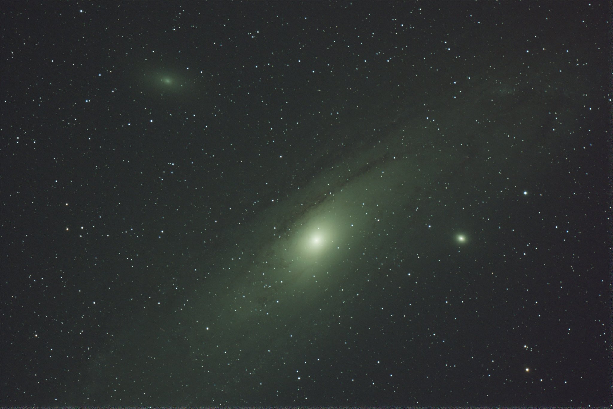

M16 : Gain 100 - Poses 20 sec unitaires - filtre PLS D3 - 70 poses - pas de dof
M31 - Gain 100 - 10 sec unitaire - Filtre PLS D3- 89 poses- pas de dof

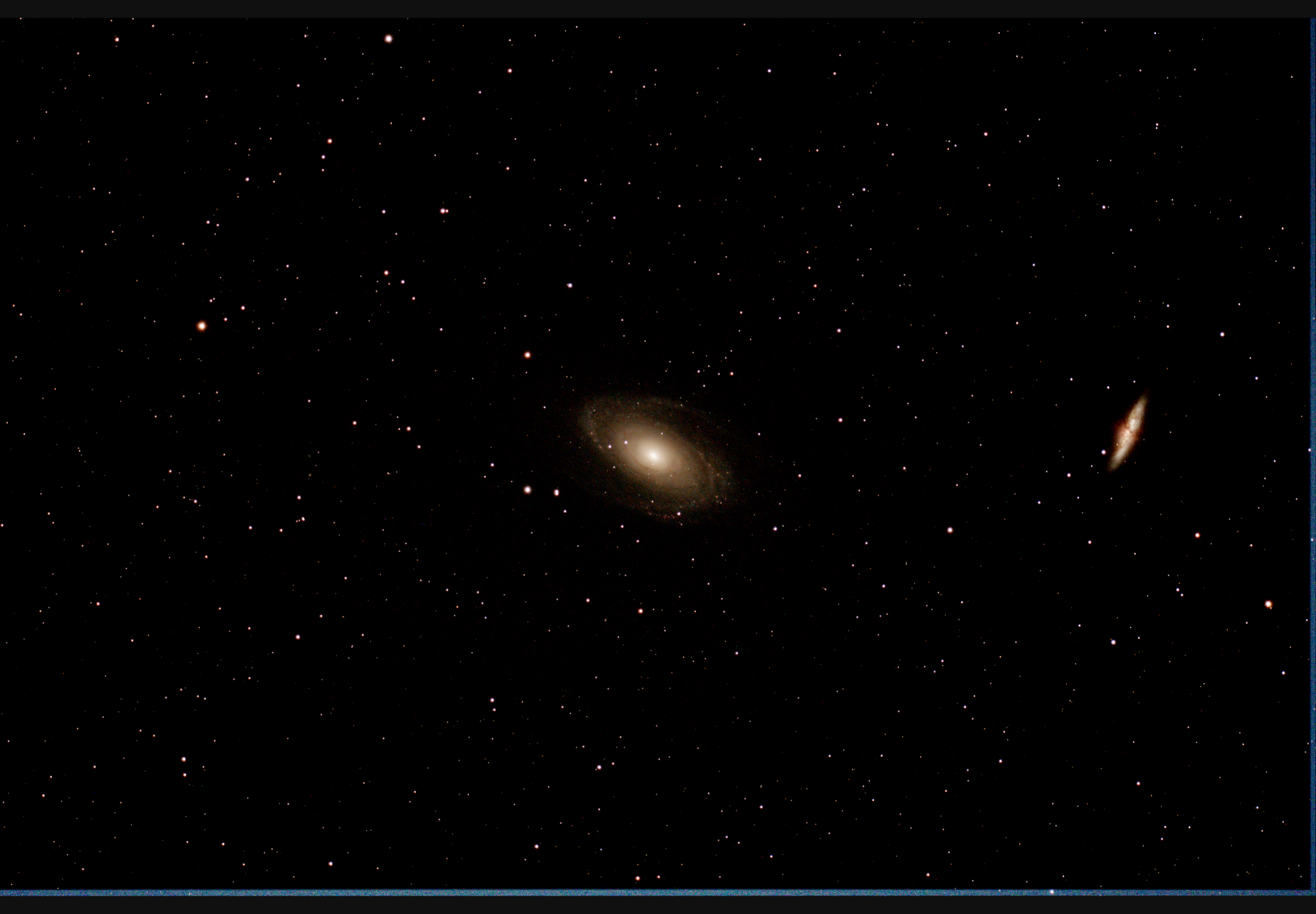

M 81 et 82 : Gain 200 - Poses 20 sec unitaires - filtre PLS D3 - 70 poses - Dark et bias
M51 : Gain 200 - Poses 20 sec unitaires - filtre PLS D3 - 90 poses - Dark et bias

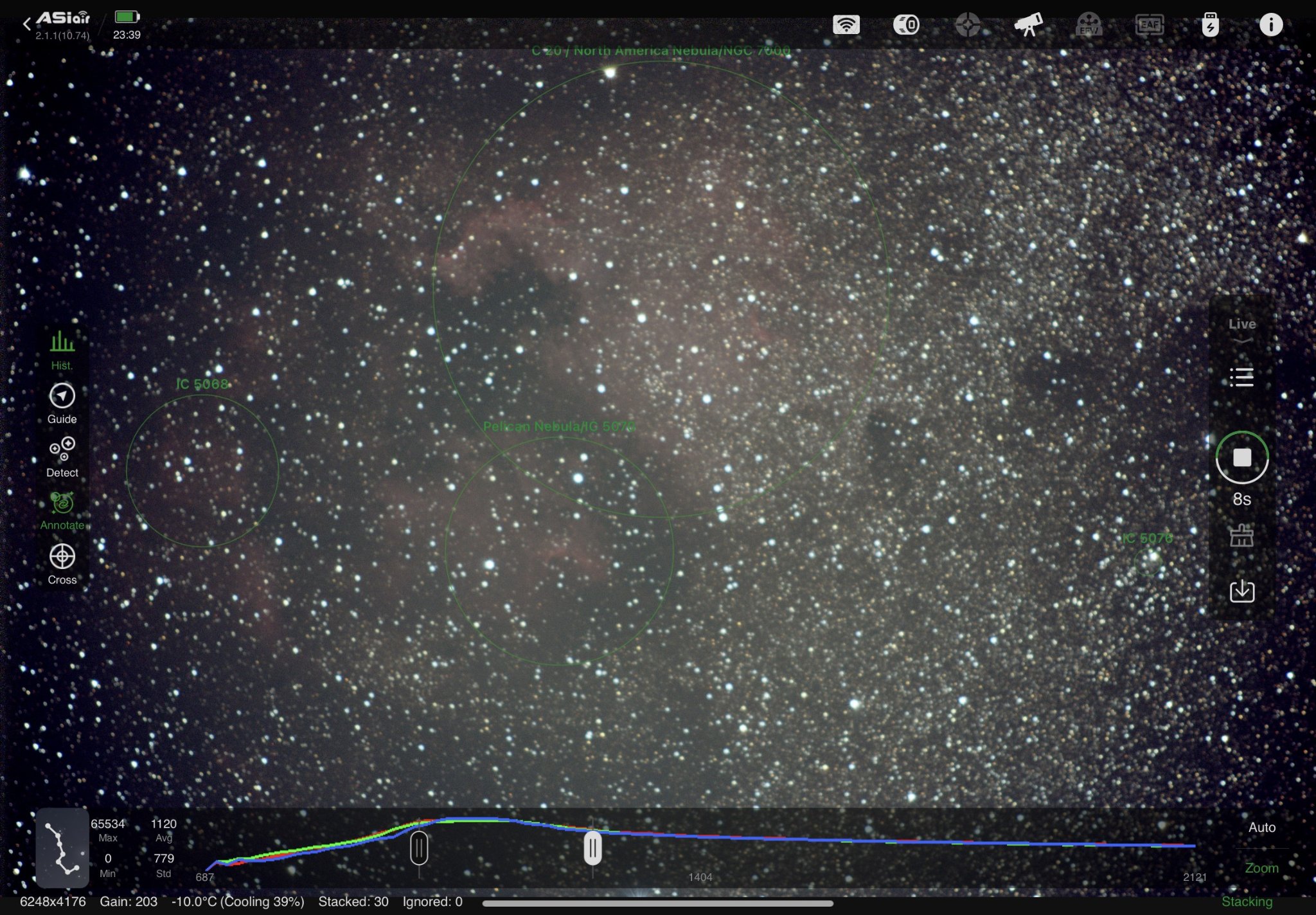

Nébuleuse du lagon : Gain 200 - Poses 30 sec unitaires - - 60 poses - pas de dof- Filtre NBZ
Trifid : Gain 100 - Poses 10 sec unitaires - filtre NBZ- 50 poses - pas de Dof

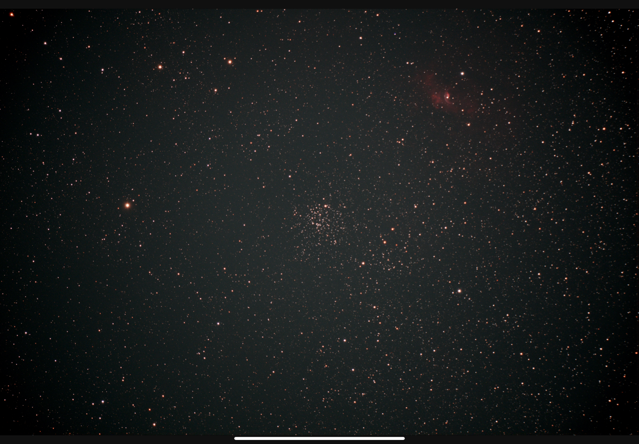

Hello à tous,

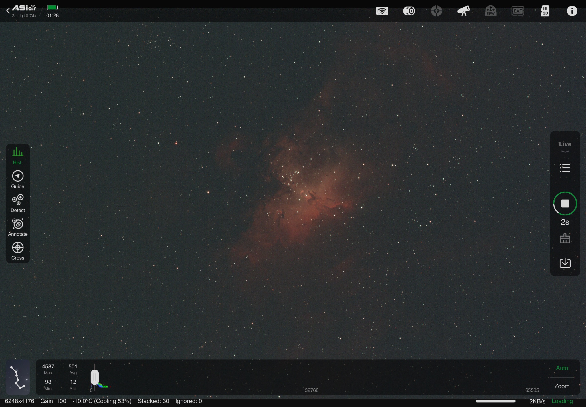

J'ai profité d'un ciel inespéré pour tester le reducteur Apex-L de starizona sur la lunette SW 120/900
Super champ (petit gain vs rdf 0.85x) mais ca tilt à droite
L'asiair a calculé une longueur focale de 597mm au lieu de 567mm. Et donc une ouverture de F5 eu lieu de F4.8
Le reducteur butte contre quelque chose quand je l'insère. Il est dans le PO aux 2/3, ce qui explique sans doute cette petite perte. Et peut-être aussi le tilt.
Je sens bien le petit gain en ouverture.
Voici quelques images pour la science car la lune était de la partie...
Setup : SW 120/900-AAP-rdf Apex-L 0.63x- Filtre Idas PLS-D3- Zwo 2600mcpro (à -10deg)- monture Advance GT
M13 - Gain 101- poses 20sec unitaires (31 stacks) - pas de DOF
M52 et la bulle ainsi que l'étoile 4CAS - Gain 100 - poses 20 sec unitaires (31 stacks) - Dark et bias
M31 - Gain 100- poses 20sec unitaires (67 stacks)- pas de DOF (ca vignette)
A comparer avec M31 du 16/07 en Bretagne (paramètres identiques mais 89 stacks) mais reducteur 0.85x et bortle 3 au lieu de 5 (et pas de lune...)

Le tilt est très important (j'ai testé sur ta M52). ASTAP détecte une focale de 561.3mm (approximative car ton image a été redimensionnée).
Pour l'avoir constaté sur mes fiers SCT, avec la conception en coulant 2 pouces (ou 1.25 pour l'EvoFF) de tous ces réducteurs Starizona, il faut un porte-oculaire de compét (idéalement un truc à serrage concentrique bien fichu, pas de petit PO avec 3 vis radiales dont la force de serrage va être très difficile à régler). Et là même, pas évident de ne pas introduire de tilt en serrant. C'est dommage car optiquement ils semblent être une belle option, sans aller aux conceptions hors de prix style ASA.

@clouzot Merci beaucoup pour l'analyse très pertinente.
Je vais m'appliquer à bien mettre en place le réducteur.
Tellement pas prévu cette sortie que ce fut un jeté de monture et un montage vite fait du nouveau train optique
En effet, à priori, le PO est bien solide (tout alu) et de fait, à serrage concentrique. (il est de gamme supérieure sur le modèle Equinox vs Evostar)
Note, que pour avoir la map, il était à peine sorti du crayford (me restait une graduation d'environ 1cm). Donc favorable.
Possible blème aussi dans le train optique au niveau du serrage. Ca m'est déjà arrivé sur le RASA.
Voici le modèle de PO en question, dispo en accessoire pour upgrade une evostar par exemple.

Justement je n'ai pas vu où il était à serrage concentrique. On aperçoit une seule vis (une pour la partie 1.25, une pour le 2 pouce) : toute la bague tourne pour serrer, comme sur les Clicklock ?

La visse unique serre un collier. Ceci fait, ca ne bouge pas d'un poil. Pas le moindre jeu ou que ce soit dans le PO.
Mais peut-être qu'on ne parle de la même chose.

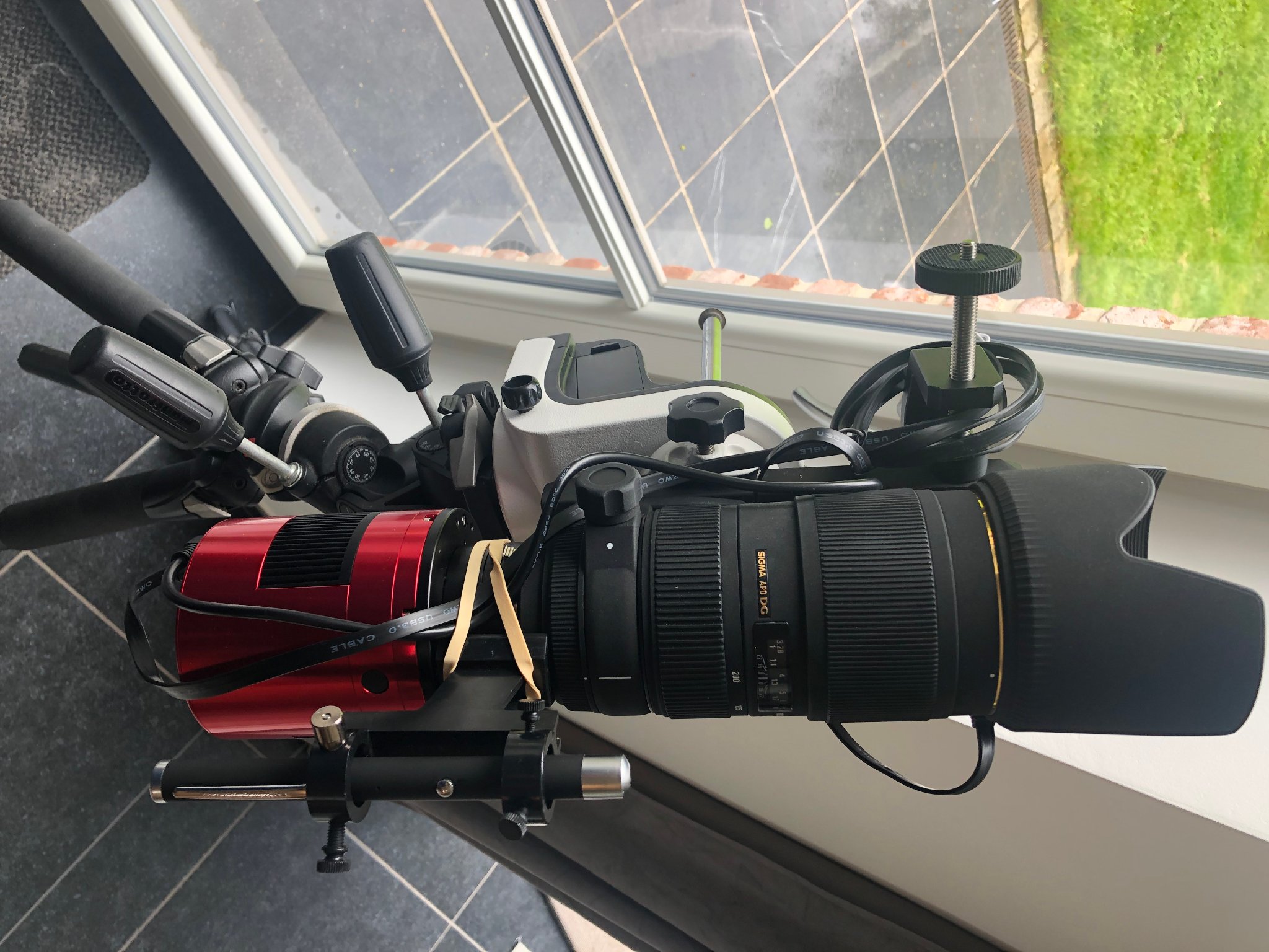

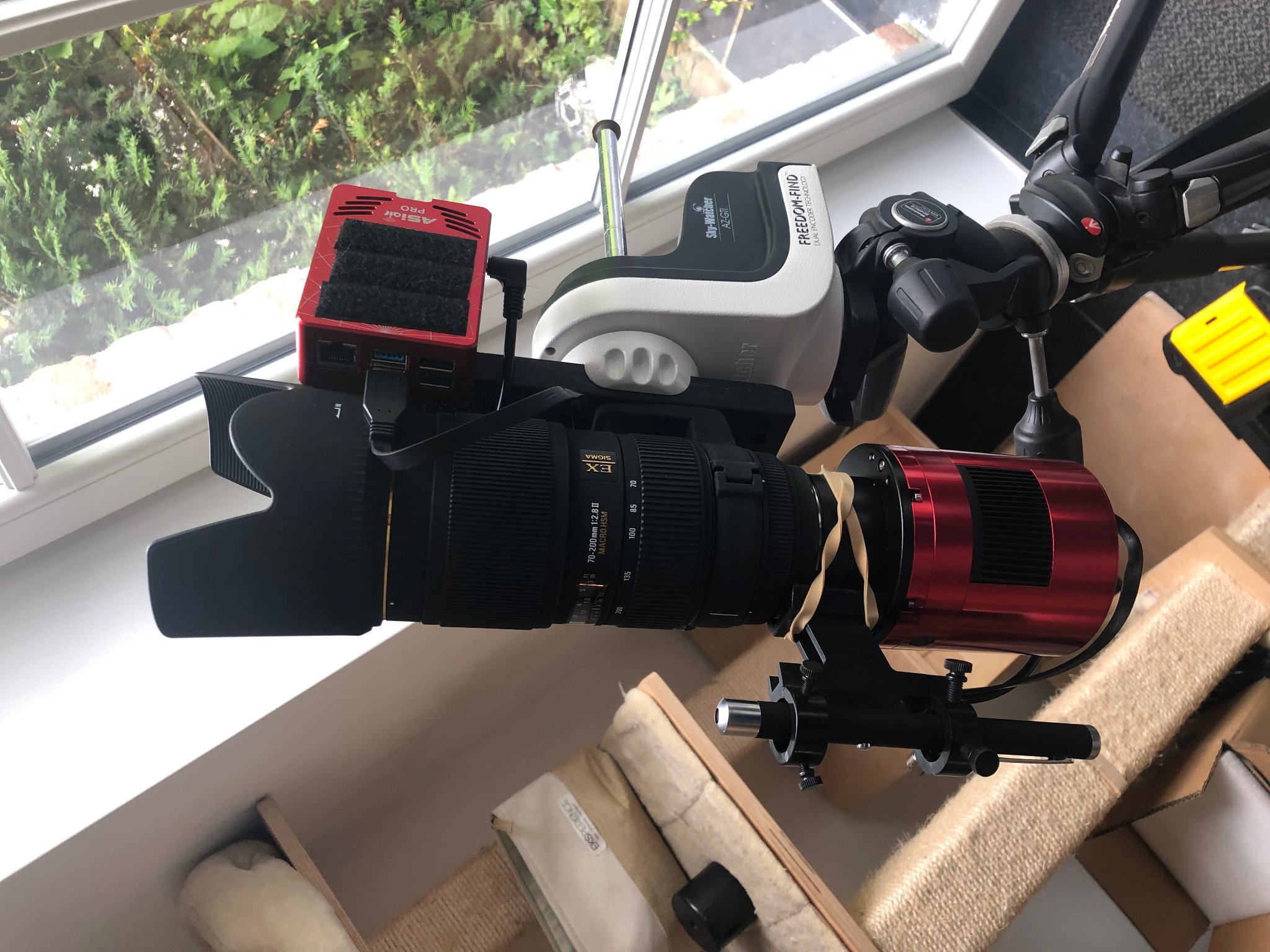

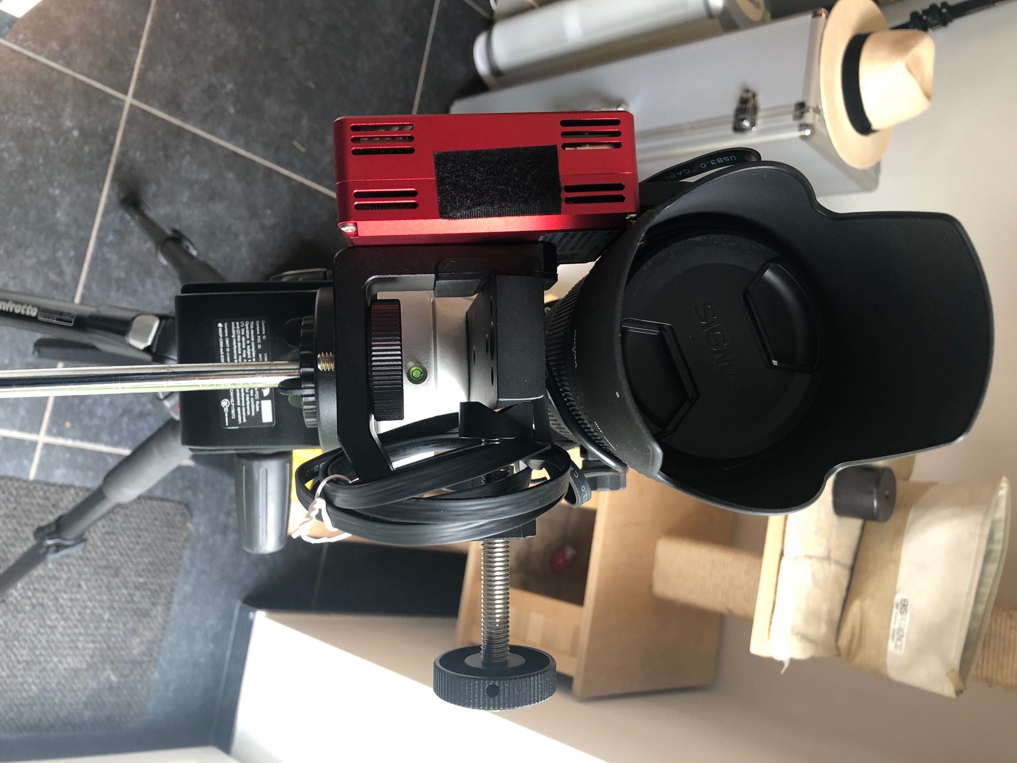

Hello,
Premier essai d'un montage de l'AZ GTI.
J'attends la table SW finalement car ma rotule présente un peu de flexion quand j'y ajoute le contre poids.
Je vais déjà essayer ce soir cette config s'il y a un peu de ciel, histoire de valider ou pas
Surtout la gestion du câble d'alimentation de l'AApro et accessoirement toutes les emmerdes due à mon ignorance ou pas.
On ne le voit pas sur la photo, mais la monture fonctionne branchée sur l'AAP. Elle ne consomme que 0.75A
Bon point pour la gestion de ce câble
S'y ajoute le câble EQ direct
J'ai testé, ca fonctionne très bien
Edit : Poids de l'ensemble d'imagerie sur la queue d'arronde, avec tous les cables : 3kg200
Si vous avez des idées d’amélioration, je suis preneur

Hello,
Le ciel ayant été favorable, voici la récolte de l'AZ gti ci-avant
Setup : AZ GTI - 2600MC pro - AApro (EQmod) - Trepied manfrotto 055XproB et sa rotule 804RC2
Gain 200 - poses 15sec - refroidissement -10 deg - pas de DOF
Objo à +/- F3.5-F4
Sans contre poids, l'ensemble fut stable. Mais la rotule a une poignée du bas qui limite la rotation aux extrêmes.
Je m'y attendais suite à un test statique. Celle de SW reglera aussi ce souci.
Le laser fut déporté sur la tige qui s'éloigne de l'ensemble. J'ai un autre porte laser compatible avec la visse 3/8 qui s'y trouve.
Enfin, usage d'un tout vieux filtre PLS omegon. Mon Idas était mal rangé et introuvable (résolu depuis- ouf!)
MES : Orientation vers la polaire à la boussole - alignement 1 étoile avec l'ap synscan et roule ma poule (pas de PA fin via l'AAP)
MAP sur des nuages à l'infini avec le nikon avant de passer pour la soirée sur la cam zwo. Correction manuelle suite à la pose du filtre
Impression que cette dernière était un poil meilleure
Je devrais utiliser un porte filtre la prochaine fois. J'ai suivi le shéma zwo pour le train optique
Premières impressions: C'est léger et il y a du potentiel. Suivi très correct malgré une MES indigne.
J'imagine que la petite longueur focale joue ici favorablement.
Je resterai sur objo photo dans la durée, ayant ce qu'il faut par ailleurs.
A moins que je ne tombe sur une petite lulu à prix cassé.
Dans l'ordre :
- la nebuleuse d'amerique du nord et ses voisines (pas de filtre) - 30 stacks
- M27 avec filtre PLS Omegon - 60 stacks
- M31 avec filtre PLS omegon - 30 stacks

Tiens, je n'avais pas remarqué tout de suite, les étoiles brillantes sur M27 et M31 ont une salle tronche et elles sont proches du centre en plus
Kesako? Mon vieux filtre?
